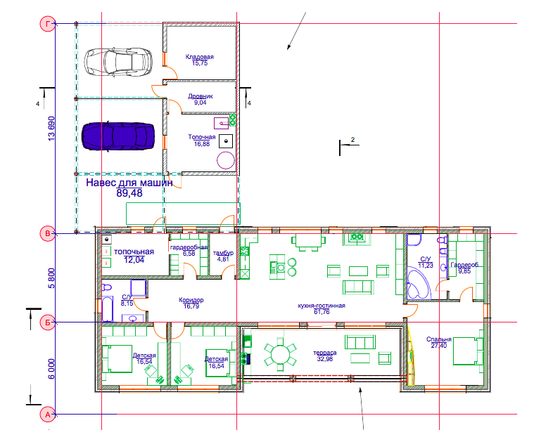

Планировку придумали сами. Может что то перемудрили???

Короче дальше ИМХО. При размерах одноэтажного дома 25х11 крайне важными являются деформации. Ибо жёсткости здания катастрофически мало. А это значит, что или дефшвы, или жёсткий фундамент и много продольной арматуры в нём и пояс под перекрытие. А дальше детали.

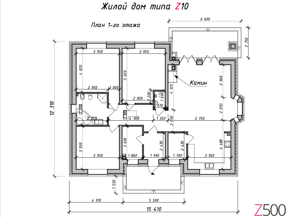

С такими раскладами - легче взять проверенный польский проект и не Выделяться)))):o
