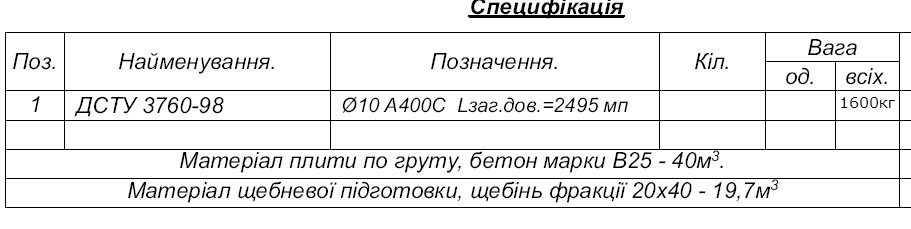

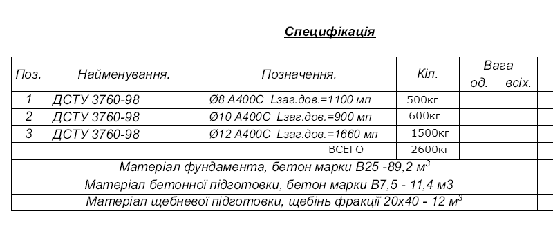

Вот порылся в архивах:
На фото спецификации из проекта,а вот,что получилось по факту:
*траншеи переменной глубины 0.5х1.1-1.4м копали экскаватором - 8маш.час.+21м3 - доработка вручную,
*песчано-щебневая подготовка+пленка - 15м3,(подбетонку не делали),
*армокаркасы и выпуска фундаментов - 2т,
в траншеи заливали бетон без оплубки -51м3 ,
*опалубку для бетонного цоколя переменной высоты(от300 до 1300мм клепали сами - 240м2 из доски толщиной 30мм
*армокаркасы стен фундаментов - 1т,
*бетонирование стен фундаментов - 49м3
*песчано-щебневая подготовка+пленка под плиту - 25м3,
*армирование бетонной плиты - 2т,
*бетонирование плит пола и террасы толщиной 150мм - 41м3

Ну и? +32 м3 бетона и 2,5т арматуры - 150 мм плиты ... итого будет 123м3 бетона и 6,5 т металла
