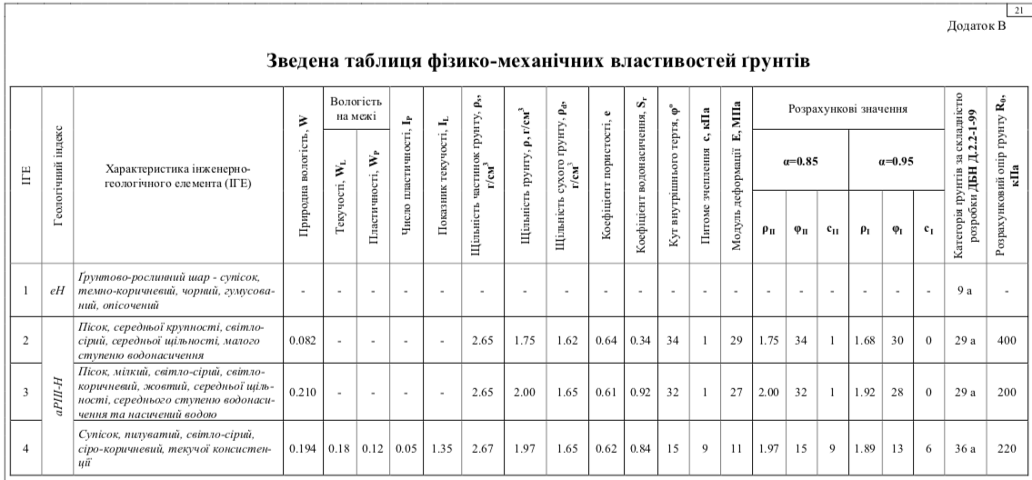

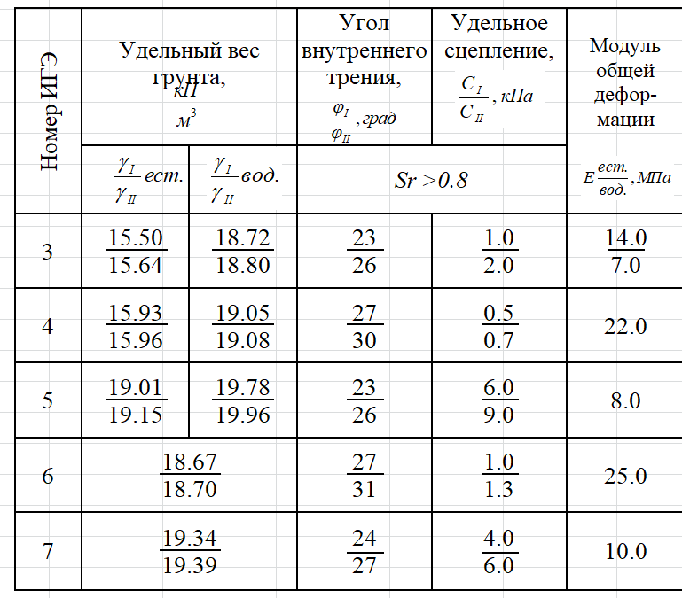

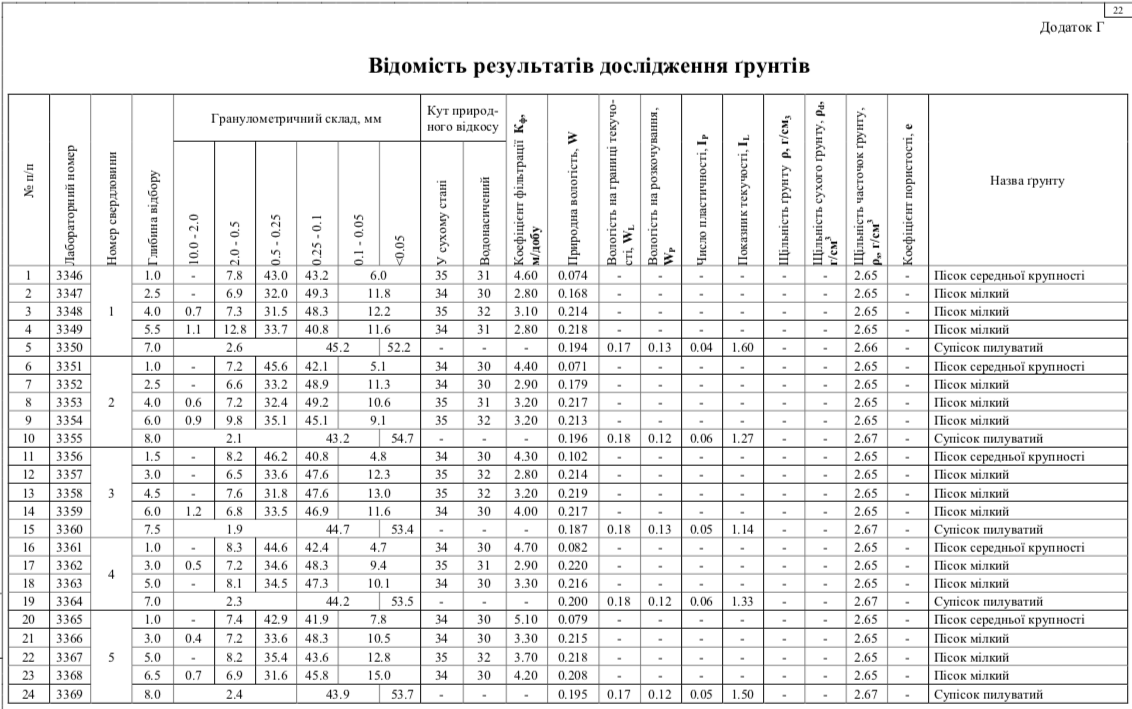

В первом посте - не геология, а состав грунтов. Должны быть механические характеристики грунтов:

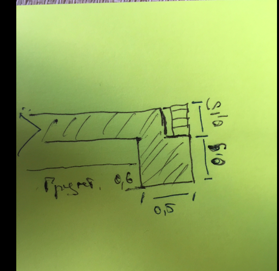

А вообще из практики его такой формы делают как на схематическом рисунке?
Можно ли его будет за один день залить чтоб это был действительно монолит?
Нужно ли будет утеплять отмостку в данном случае, так как мы не опускаем фундамент на глубину промерзания и если да то не дешевле ли будет его просто углубить чем утеплять отмостку?
Должна быть и эта таблица - отдали листов 50 отчета по изысканиям.
Так а где она?Давайте таблицу и выводы с отчета (какой несущий слой, какие рекомендации и т.п.).
Утеплять цоколь нужно вне зависимости от конструкции фундамента.
Увидел таблицу- на вскидку слой 2 хороший, ниже него уходить не стоит. Несущая способность при 400 мм будет обеспечена. Но другие товарищи в той теме - лучше скажут

я переживаю что плита и фундамент не есть одно целое поэтому нарисовал как вариант это.
У меня вопрос: Так вообще делают? И можно ли залить это за 1 раз?

Вот скажите, откуда переживания:)
Ото Ваше художество... нет слов. Не надо ничего выдумывать, не ищите на свою голову приключений, за один раз ТАКОЕ не сделать, да и совершенно нет в этом необходимости.
А когда перекрывают подвал плитами, первый этаж, второй.... что там одно единое???
Блин откуда это пришло?
Я просто переживаю! Тут говорили что наш монстр может треснуть из за неравномерных нагрузок на фундамент)
Поэтому и думаю как все перевязать в монолит)
Да. Такое делают, но одна бригада из тысячи умеет это.
