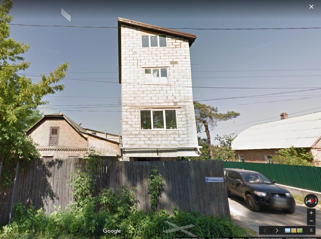

Итого 141м3 бетона
и 5 тонн металла!
А я шо говорил???

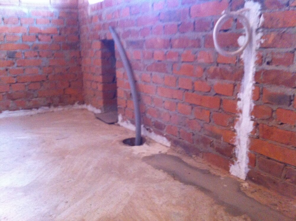

Возможно я уже старый и слишком консервативный, но я делю строительство дома на три основных этапа - нулевой цикл, стены, крыша... И если со стенами и крышей плю/минус все понятно, то нулевой цикл это фундамент, цоколь и черновой пол, само собой разумеющийся, на этом этапе, ввод всех коммуникаций.
На фото канализация, вода, электричество (здесь уже в штрабе чернового пола идет к щиту) еще на стадии нулевого цикла:

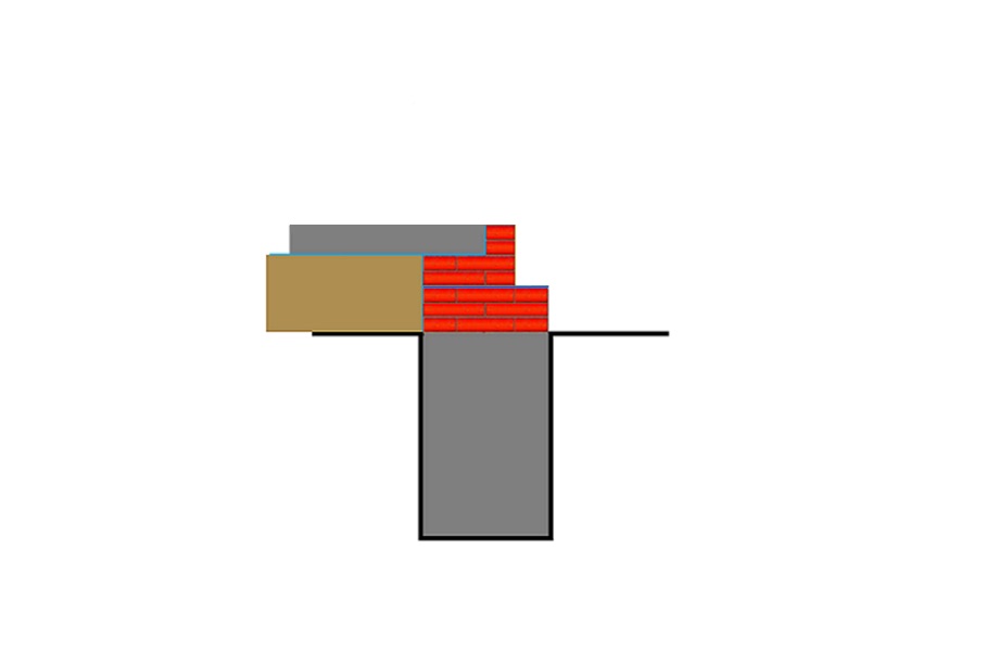

Мы хотим не так близко к земле. чтоб цоколь был 450. Как с плитой это увязать? ЕЕ же на твердый грунт нужно опирать. По геологии это отметка -50

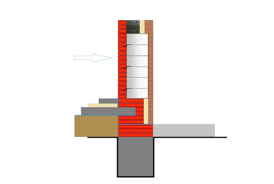

Вот решение, самое простое, проверенное и надежное.
Опять таки, все предусмотрено и просчитано еще на этапе нулевого цикла

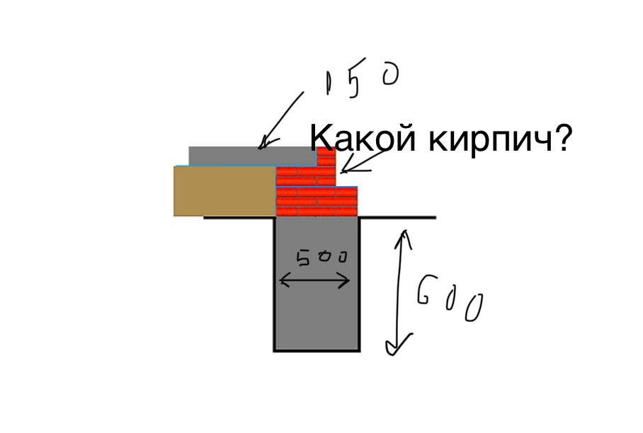

Я правильно понял общую концепцию ? И какой там должен быть кирпич чтоб он был теплоизолятором и выдержал возложенные на него нагрузки.? и нужно ли утеплять отместку в данном случае или это лишнее?
Вот решение, самое простое, проверенное и надежное.Опять таки, все предусмотрено и просчитано еще на этапе нулевого цикла
Ваше "готовое решение" может и имеет право на жизнь, но ,во-первых,вполне вероятно, что лишь для более заглубленной версии ,т.е. нужно считать нагрузки ,чтобы определить какое сечение(а именно высота его при фиксированной ширине) бетонной части фундамента требуется для гарантированного восприятия их...А во-вторых, при такой схеме лента фундамента и плита никак не связаны между собой,т.е. каждый элемент живет своей обособленной жизнью,и не факт,что в данном случае такая несущая конструкция будет работоспособна...
Общую да, но не частности))). Это только схема для общего понимания. Ширина фундамента 600, глубина 1200, черновой пол 150мм, армированный 12 арматурой 250х250
Это полка, куда указывает Ваша стрелка, под утеплитель (ЭППС 50мм) и облицовочный кирпич. А вообще сам цоколь выкладывается из полнотелого красного кирпича. Те три ряда до гидроизоляции перекрываются пирогом отмостки. В конечном результате, на три ступеньки, выглядит примерно так (добавлен утеплитель под стяжку ТП, сама стяжка ТП, стена, отмостка):

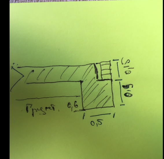

Поэкспериментировали с онлайн калькулятором фундаментов получилось что вес дома у нас 807 тн. По нагрузкам 81 кН/м.
Ширины основания фундамента достаточно 400 мм (уходит на 300мм только при увеличении глубины заложения до 1800мм)
Если примем ширину основания 500мм, глубину заложения 600мм и перевяжем с 150мм плитой плюс оставим полку 130мм для утепления цоколя и операция клинкера.
Это рабочий вариант???
