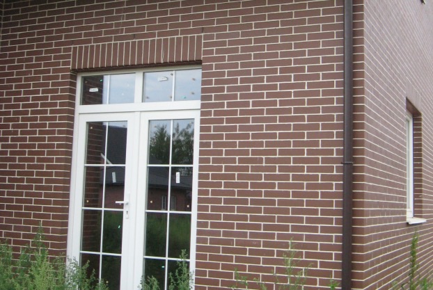

Следующий затык будет на оконных и дверных проемах - как их клинкером 218x72x52 обойти)))
С фундаментом еще чуть, чуть и решим))))

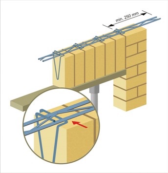

А по клинкеру, там в принципе если умеет народ проблем нет, с перемычками надо повозиться, но есть решения. Что бы на пальцах не объяснять, погуглите. Вариантов много и на шпильках, и разрезают прячут во внутр кирпича уголок, мне больше нравится на специальных анкерах.

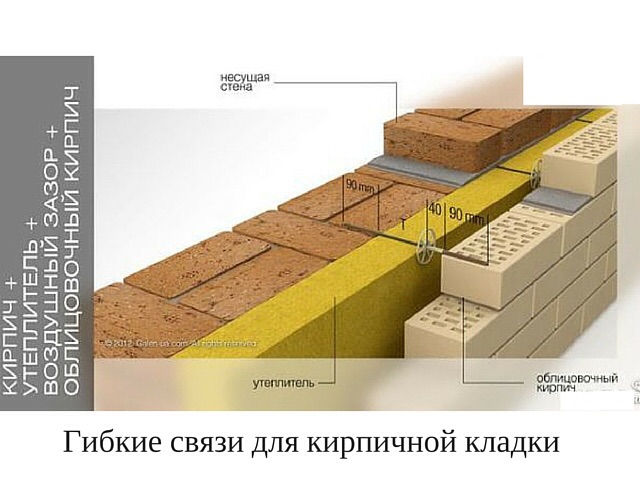

Так а где там наши 150мм Роктона?
Там, за клинкером, газоблок))) А вату через связи, связи...специальные
А на таких размерах что-что, а фасадный кирпич вообще без вариантов надо тепло/дефшвами делить.
Клинкер, что самое смешное не стандартный Размер - 218x72x52 Попробуй попади в эти связи:lol:
Нам с женой показалось, что фасадный кирпич немного уменьшенных размеров будет выгодней смотреться на одноэтажнике...:lol:

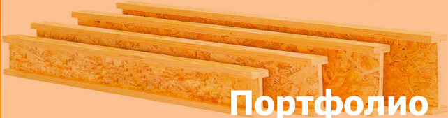

А есть у кого то опыт по экобалкам. Это вообще рабочий вариант? У нас в гостиной пролет 5800. Монолитить плиту не рационально будет.

Такой пролёт перекрывается обычной дер балкой. Но и ваш вариант - штатно рабочий. А вообще перекрытие надо рассматривать совместно с стропильной частью.
Знатоки говорят у дер.балки будет большой прогиб на них же 300 утеплителя будет висеть
Разница на в стоимости между ними: 22400грн у 300 балки 35600 + кран у плит
Нам я так понял нужно экономить каждую копейку чтоб фундамент по уму собрать))))
Стоимость балочного перекрытия считали в сумме с крепежом, мембранами и пропитками/красками? Мне плита как-то понятнее :). Себе все плиты, включая самые верхние на высоте 8м положил манипулятором, который их и привез. Это не дорого.
