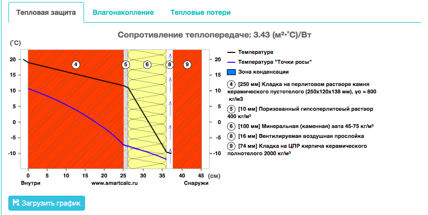

Производитель указывает λ=0,18 Вт/м
1. В лучшем случае 0,2-0,21 абсолютно сухого блочка. Запоминаем сей факт не стараясь запомнить лямбду блочка.
2. Берем его же в кладке, где часть объема щелей закидывается болотом + мостики холода через него же.
3. Открываем ДСТУ В.2.6-189-2013 Додаток А и принимаем для условий эксплуатации Б столбик 9, раздел 2.6 строчка 60. Повторите это сами, пожалуйста.
Можете дальше верить наглой брехне производителей. Я бы не стал.
При таком пироге попадаем в нормы, но экономим 50мм на утеплителе и фундаменте. Стоит ли?

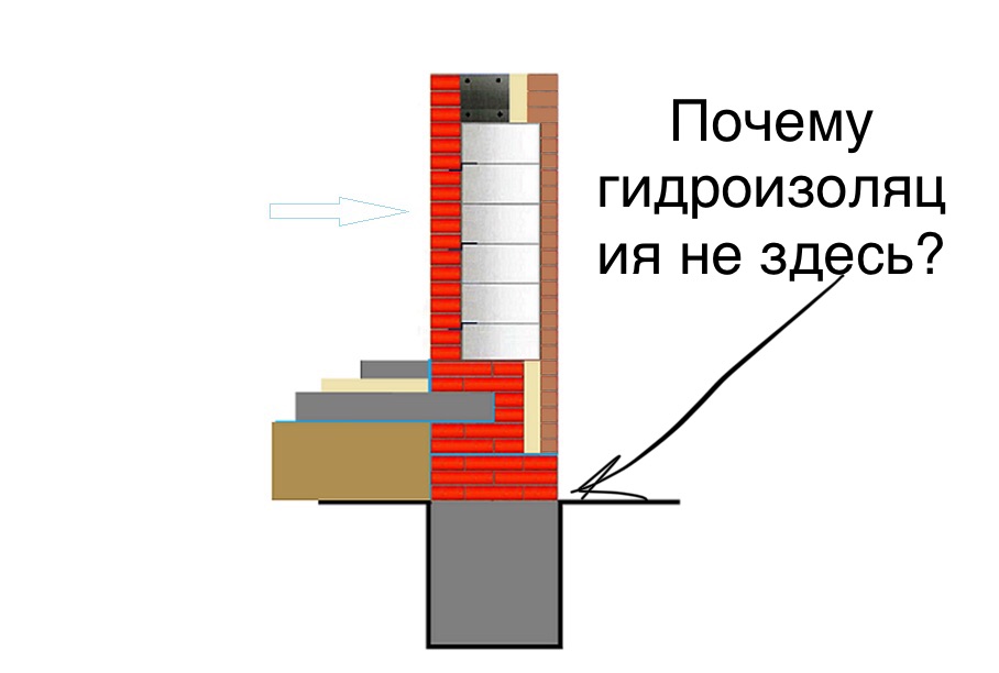

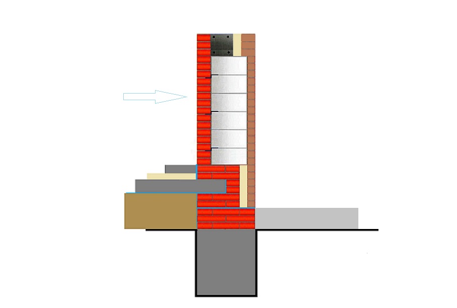

Почему при данной схеме цоколя гидроизоляция устраивается над третим рядом кирпича и в каком месте должна в этом случае примыкать отмостка?
Идеально ровной площадка для застройки бывает крайне редко, это так называемый "выравнивающий ряд кладки", обычно от 2 до 5 рядов, закрывается пирогом отмостки (например: щебень, бетон, клинкерная плитка):

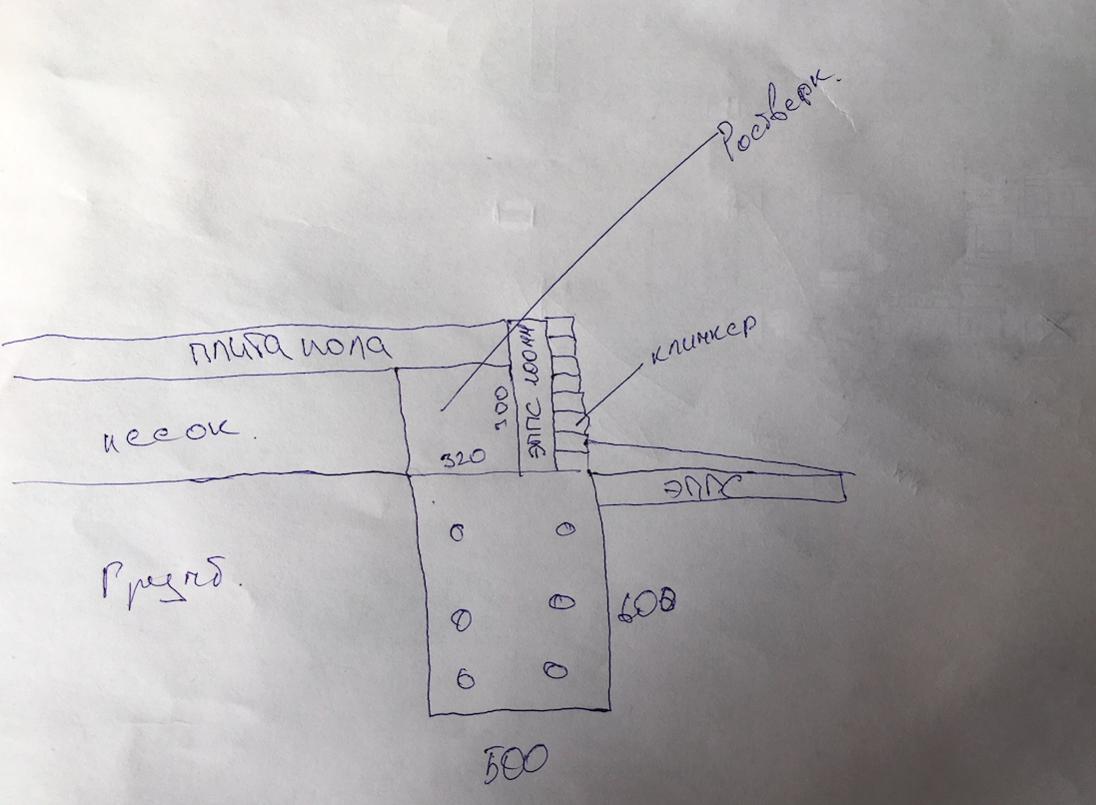

что то типа этого. Поперечены Арматуры выпустить с ленты, пропустить через ростверк и загнуть в плиту получится монолит. Может я его не правильно эту балку ростверком назвал - :lol:
Где Вы видите там балку? Это и есть "защемленная плита" ,только с уступом под утеплитель и облицовку...

Откуда три если две. Лента и затем балка с плитой.

Изнутри никакой доски не нужно ставить, заменяете ее на ЭППС ,он будет служить и доп.утеплением...

Вопрос простой... На длине 25м, работает ли конструкция как на эскизе на прогиб от несимметричной нагрузки. Или вы таки считаете, что основание "отреагирует" одинаково по всей длине?

По предложенному эскизу все равно есть промерзание фундамента через пятку клинкерного кирпича. Для ясности надо бы нанести ещё стены на эскиз. И как по мне, внешнего утепления ленты все равно не хватает, утепленная отмостка не заменит его
