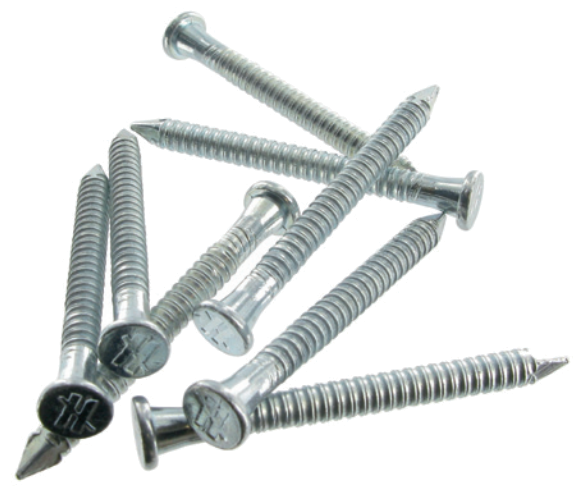

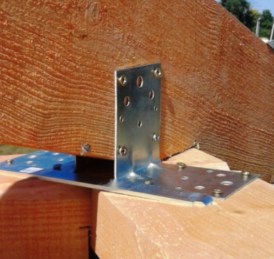

шоб вы знали, эти пластины и уголки крепятся специальными анкерными гвоздями (см. вложение), которые чётко садятся в отверстие. И бить их нужно в КАЖДОЕ отверстие.
И стоит этот ГОРЯЧЕОЦИНКОВАННЫЙ гвоздь - огого!
И зафигачить всю пластину - задача не из простых
А шуруп, не важно, фосфатинованный он (черный) или кадмированный (жёлтый) - это филькина грамота. Потому-то он а) имеет потайную гловку и или не совпадает по диаметру никак. б) изначально под эти пластины и не был рассчитан ЗАВОДОМ

Потайные шурупы в уголок???
Вы серьёзно?
:lol:
И сколько держит это соединение на отрыв?
я понимаю что там браас, но ведь то же самое вы тулите и под МЧ
...А шуруп, не важно, фосфатинованный он (черный) или кадмированный (жёлтый) - это филькина грамота. ...
Ну почему же? У ряда производителей имеются конструкционные саморезы. Например у Fischer. Они годятся не только для пластин/уголочков, а даже как самостоятельное крепление. Даже в торец стропилы с заходом в мауэрлат. Цена правда мало кому нравится... Поэтому модные пацаны и крутят всё на похожие внешне универсальные саморезы. Сходство у этих изделий только в названии...
Вообще уж не вспомню кто и зачем поднял тему нагелей в этой ветке. Крышник как оказалось может накосячить. Но уж нагели он использует годные. И правильно использует. А любители блестящих уголочков/саморезиков утаивают от заказчиков, что с ними просто работать легче/быстрее.
Вы серьёзно?
:lol:
на отрыв шляпки?
скорей шуруп вырвется, чем шляпка у него оторвется :D
на отрыв шляпки?
Из практики - эти шляпки довольно несложно свинчиваются шуруповёртом...
на черном саморезе да
на желтом саморезе 3-4 мм у меня бита быстрей помирала
Я тоже начал бояться чёрных саморезов. На опалубку куплю, конечно, а на ответственные места что-то другое. Те же жёлтые. Они мягче. Не хрупкие.

На кровле почти все нагрузки на срез, для этого и придумали кровельные (с кольцевым накатом) и крученые гвозди ;)
  • Лайк 6
