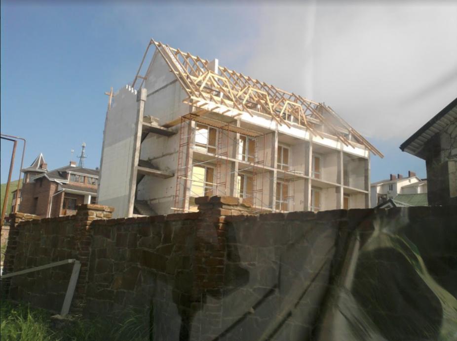

Для того, чтобы закрыть этот вопрос нужно лес пересчитать, а как это сделать не вскрывая утепление? По фотографиям? Думаю, ответ очевиден, проверить лес сейчас уже невозможно без хотя бы частичного "вскрытия".
Вы чоб посчитать лес не архитекторов наймите , а практика они посчитают. с точностью до 5-10 процентов. и в помощь ему пару разнорабочих ,- для складирования и подсчета остатков.
Только если я понимаю все правильно если весь лес найдется до последней досточки на ваше решение о штрафе это не повлияет?
Судя из данной темы, практики вообще лес не считают

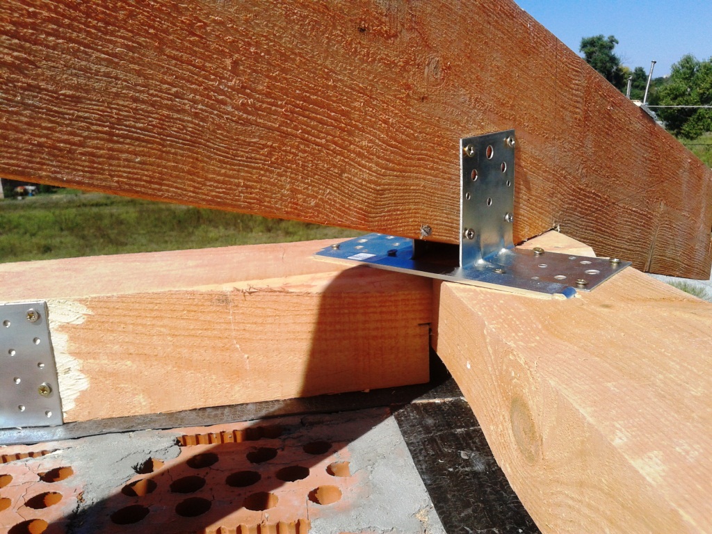

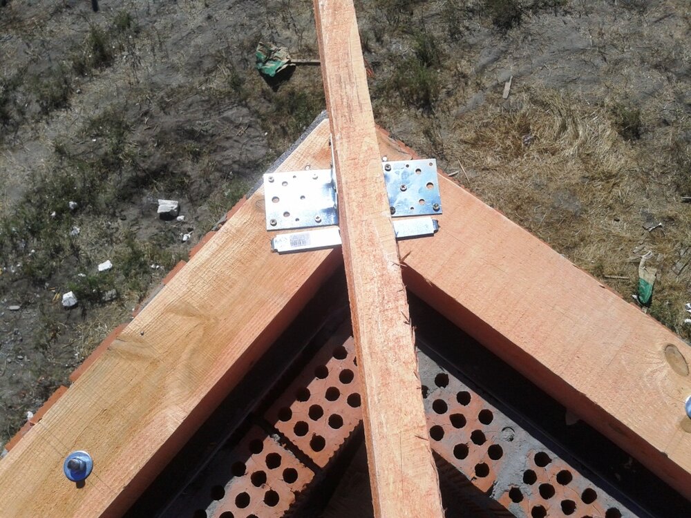

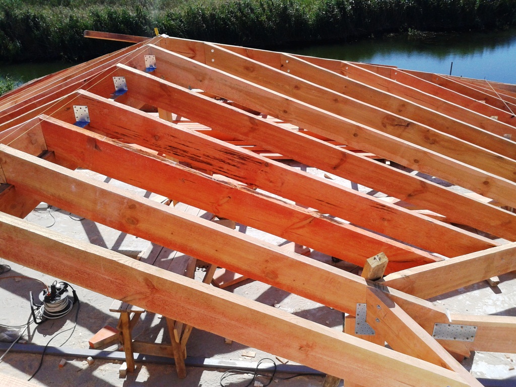

Вот не понимаю я шурупов в местах, которые работают на срез...
О,нет...Сейчас начнётся срач - уголочки на саморезах VS гвозди+скобы...
П.С.: я во второй группе. Мне тоже глаза резанули саморезы на фото... Да и вообще накосная стропила на уголочках...
гвозди+скобы...
+ Prebena = песня!
P.S. Ну ладно, еще + Bostitch, дабы никого не обидеть! :beer:
+ Prebena = песня!

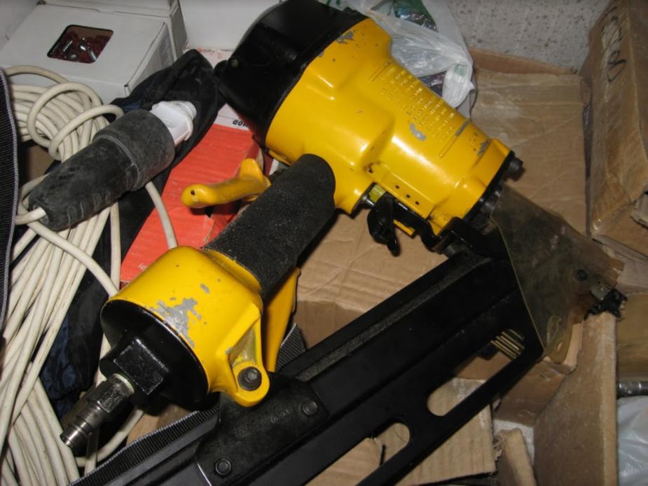

Аж интересно стало. Загуглил. Вы про нейлеры? Ни разу не слышал, чтобы кто-нибудь из форумских подрядчиков приобрёл себе нейлер скажем для 120 гвоздя... В основном у всех для каркасников под мелкий гвоздь.
Так что только хард кор, только руцями... Да и вообще я не понимаю как такое может быть - возводится стропилка и нет звука песни молотков... Будет как на видео с рассинхроном...
Я и про финишные найлеры и про гвоздезабивные пистолеты. У Татьяны5 тоже точно есть или был под длинные гвозди.
Руцями? Ну одно дело - делать это 1 или 2 раза в жизни и тащиться от этого, а другое дело, когда это профессиональное!
P.S. Ах да, под гвозди до 90 мм. можно ещё найти в продаже советский ИП 4402 - очень неплохая вещь за 2-3 тыс. грн.!
...только не срач... и не с моим участием... и кстати, там гвозди+уголки.
тю
а мне всю стропилку собрали без единого гвоздя
шпильки, уголки, да шурупы (желтые которые)
да и мне честно говоря шурупы больше нравятся
как-то оно покрепче чем гводь
Вот эту крышу собрали полностью на 90е гвозди двумя нейлерами.

на всех Ваших фото в пластинах ни одного гвоздя, да и закручено все по краю пластин
срач, срач :-)
и без шипов и сращиваний - прошу заметить!!!! вот заказчика нагрели на сумму уголков....
Крышник, кстати, уголками брезгует... (или брезговал у меня).....
Это да - особенно на срез...

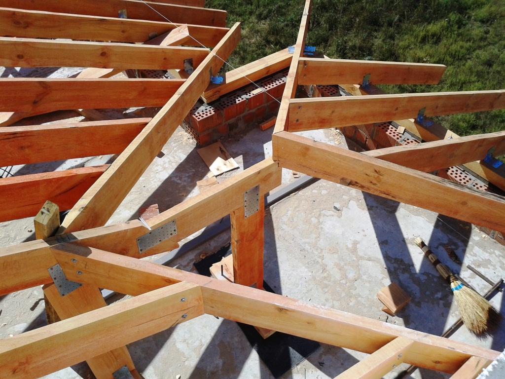

Если крыша собрана на одних гвоздях, то да, это на срез...
Крыша на одних гвоздях - это полуфабрикат. Мы её на гвоздях собираем, убеждаемся, что ровно и правильно, а после этого раскрепляем болтами, анкерами,уголками, пластинами, скобами...
То есть гвозди для Вас как прихватки в сварке?

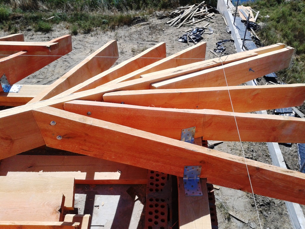

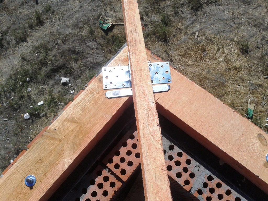

ессно, гвозди под уголками и под пластинами
а должно быть по центру?)
Вы ж срач не хотели? ;-)
от и не надо :-), гвозди под пластинами - это круть :-)
:shock:
Вектор прикладываемой нагрузки не зависит от материала, которым скрепляются элементы.
