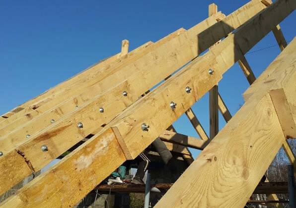

Не согласен коллега! Вот именно гвозди раздвигают (уплотняют) волокна, шпильки-уменьшают/ослабляют сечение!
Согласен :)
Но! Вот правильное сращивание стропильных ног. Сечение уничтоженное шпильками с запасом компенсируется накладками, в следствие чего узел сращивания становится гораздо прочнее самой ноги. Вот это я понимаю в самой лучшей кровле ТМ. :D
  • Лайк 6
Камень который я смог бы закинуть в огород крышнику - это висячая система , которую я откровенно боюсь, и никогда бы сам без проекта не сделал!
Но, мы все забываем что у ТС не домик ниф-нифа, а кирпичные стены в ПОЛТОРА кирпича! Да еще с армопоясом! Так что можно спать спокойно, вот сам узел, и вот-эти длинные шпильки для монтажа мауэрлата - имхо стремный узел в целом с опиранием стропильной системы. ДЖопускаю что опытный кровельщик знает что делает...

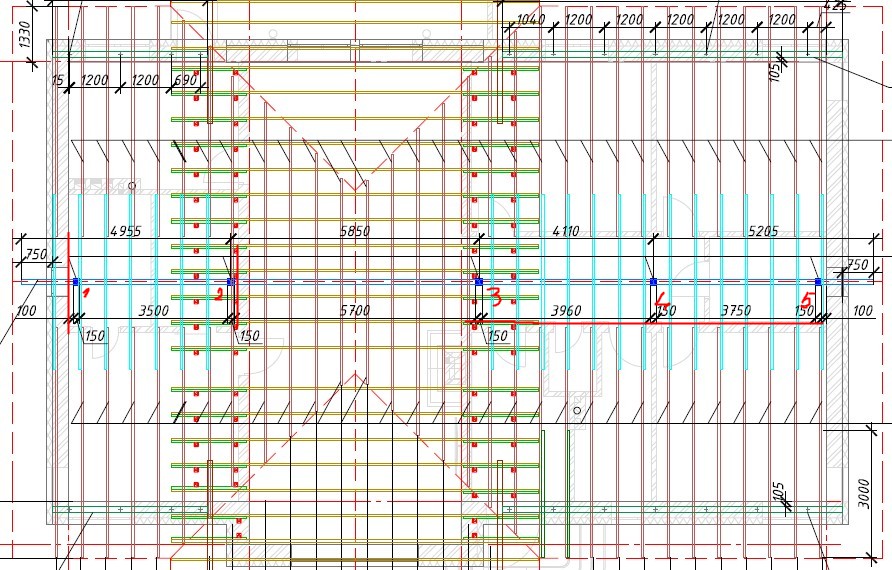

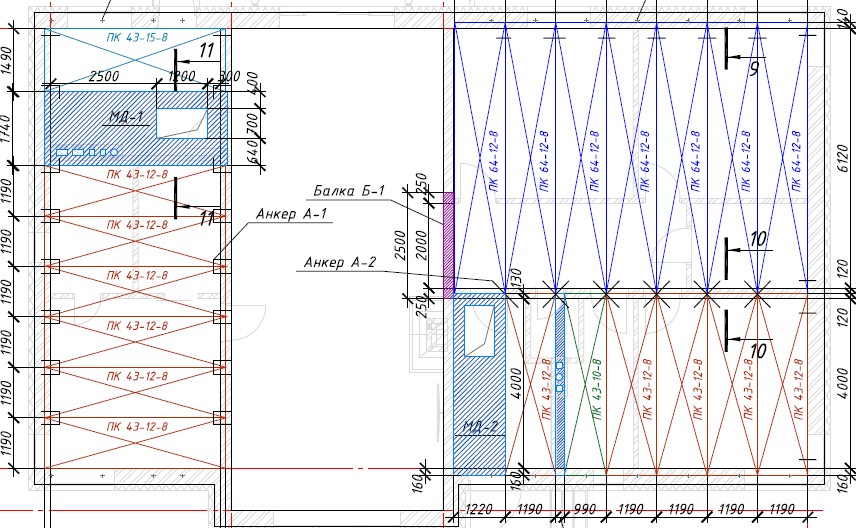

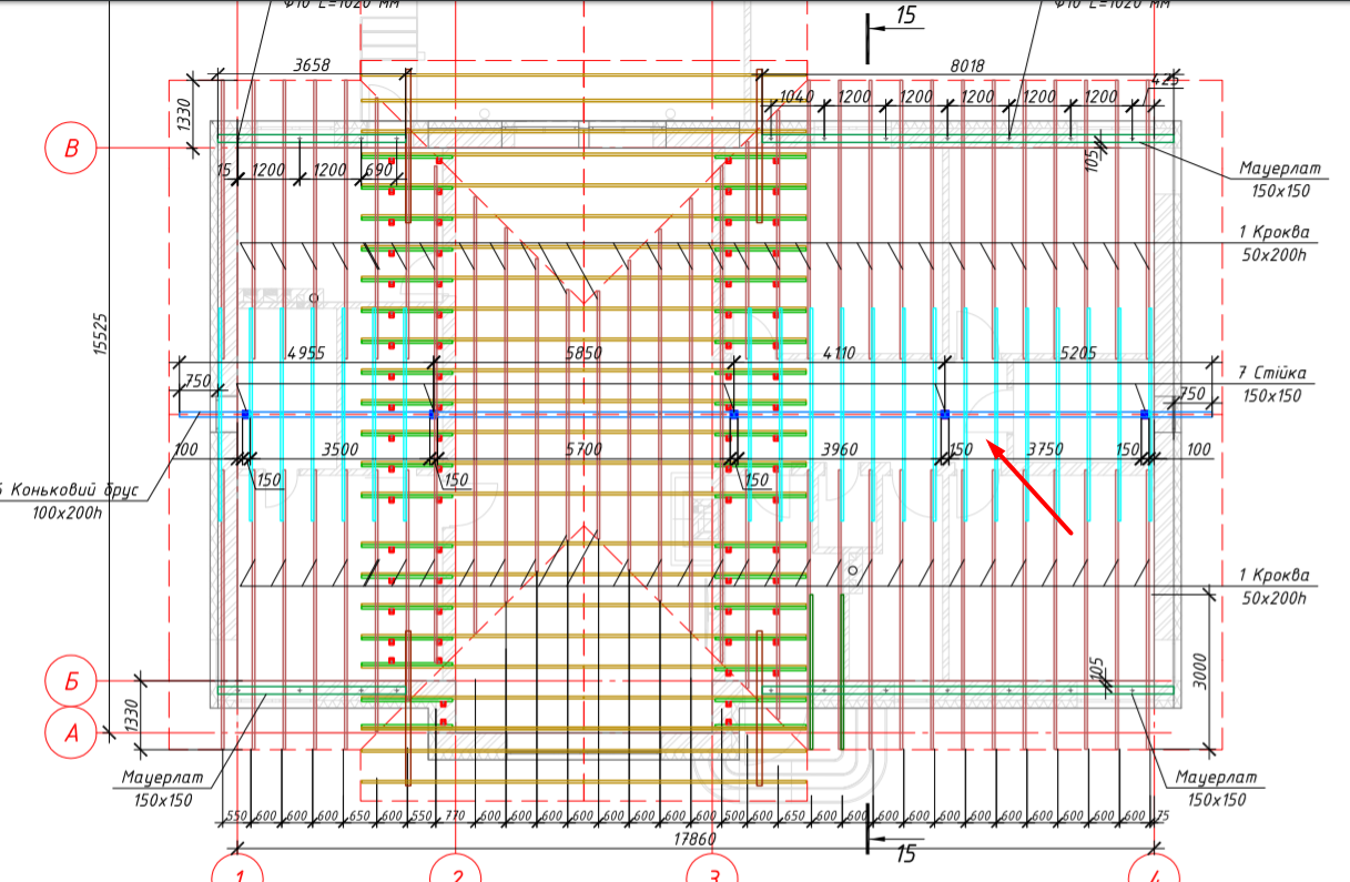

Здесь все стойки находятся в пролетах панелей. Панель не опирается на стены иначе как проектной зоной опирания на торцах панели.
Указал стойку, которая находится над панелью парекрытия. Остальные стойки четко над несущими стенами, или совсем рядом с ними
В том-то и дело, что панели для жилфонда рассчитаны исключительно на равномерно распределенную нагрузку, точечно нагружать их нельзя. С моментом возможно и так, но я не заметил снеговую нагрузку в расчете. А что с поперечными силами? А усталостное разрушение от переменных нагрузок?
Не хочется давить авторитетом, но считаю, что это не так. Панели рассчитаны по предельному моменту и предельному прогибу. Прогиб тут не проблема, момент несущий не превышен. Поперечная сила на опоре при опирании 1-го этажа - мизер, особенно, если заполнены пустоты. Переменных нагрузок тут не будет - ветровая нагрузка слишком мала, чтобы создать сколь-либо серьезную амплитуду напряжений.
...Как-то не вяжется пиломатериал с обзолом на самой лучшей кровле ТМ :) Архитектор имел в виду, что сечение стропил в местах удаления обзола не соответствует проектному.
Я понял высказывание архитектора про уменьшение сечения. Но считаю это придиркой. Идеальных пиломатериалов в ветках застройщиков не встречал. Такие локальные уменьшения в местах снятия коры/обзёла есть у всех. У меня разумеется тоже. Нет тут никакого криминала. Кому нужен идеальный лес на кровле - заказывайте фермы... Кстати тогда "одна из двух-трёх лучших бригад на Украине" не нужна будет...
...А здесь не правы ...
Очень даже может быть. Но Вы видели когда-нибудь 8 шпилек на метровом отрезки срощения стропил? У меня кобылки соединены со стропилами лишь двумя шпильками без гвоздевого боя. Карнизный свес 90см. Кровельное покрытие явно тяжелее, чем у ТС. За почти 4 года проблем не выявлено...

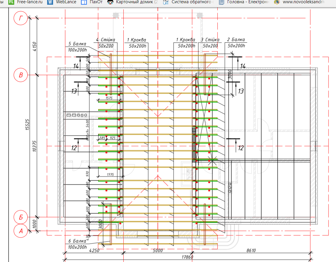

А можно попросить ТС выложить раскладку панелей? :)
Есть в виде фотографий тут:
https://www.stroimdom.com.ua/forum/showpost.php?p=4558408&postcount=231
и вот тут:
Красным обозначены края несущих стен в местах опирания панелей. Стойки № 1,2 стоят почти вплотную к опорам, а № 3,4,5 примерно в метре от опоры.

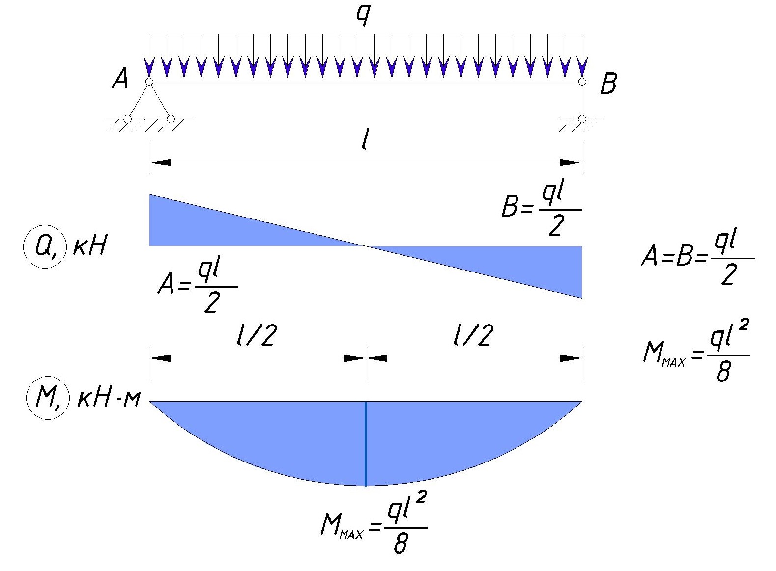

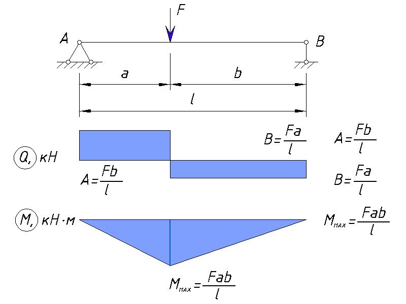

Эпюры изгибающих моментов и поперечных сил несколько разные )
Панели считаются исключительно под равномерно распределенную нагрузку.
Насчет стоек 3 и 5 я затупил -согласен, они тоже опираются на панели. Но на них нагрузка в 2 раза меньше, чем на 4 стойку, так что там несущественно.

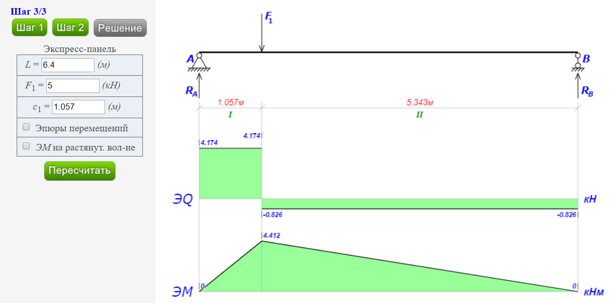

Привожу конкретные эпюры для 2 случаев: равномерного и от стойки. Никакого существенного увеличения перерезывающей силы тут нет:
Насчет расчета только на равномерную нагрузку - не хочу офтопить, но еще раз - это не так. Плита рассчитывается как любая другая железобетонная конструкция. В данном случае надо проверить прогиб, прочность на изгиб и прочность по перерезывающей силе. Прогиб и изгибающий момент проверяется просто (я это уже показал), с перерезывающей силой хуже - в плите в пролетной части нет поперечной арматуры, армирование слабое, поэтому тут нужен правильный расчет. С учетом того, что будет еще перераспределение усилий на соседние плиты (за счет замоноличенных щелей между плитами).
Пишу это не в качестве дискуссии, а для ТС - ему важно понимать, что ж ему все-таки сделали. Вопрос со слабым коньком поддерживаю, перерезывание конька на опорах - вообще зло. Я бы еще раз переговорил с проектировщиком - пусть перечитает те узлы, которые были изменены Крышником, и если они не проходят - необходимо будет выполнить усиление стропильной системы

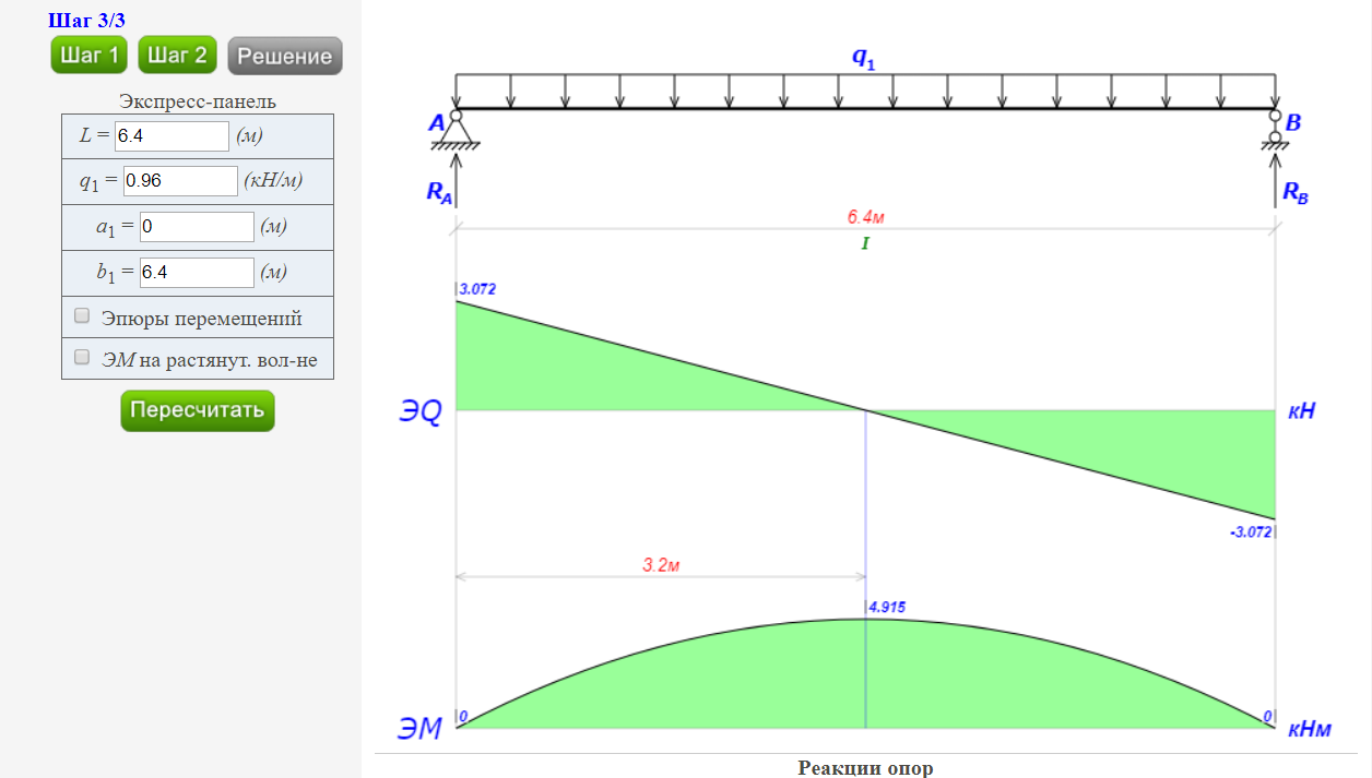

И я не понял один момент - Вы, просто взяли точечную и распределенную нагрузку 5 кН, т.е. 500кг? И фсе? :shock:
Раз уж напугали ТС, то давайте успокоим точным расчетом :beer:

При этом минимум 3 и 5 стойки давят на панель по самому краю, это важно.

Я не обратил внимание, что эта программа считает в кН ( моя обычная на работе осталась). Суть от этого не меняется - считайте, что нагрузка в тоннах, и значения на эпюрах тоже в тоннах.

...эпюры моментов не правильно рисует!:shout:
Почему неправильно? Просто окно программы не позволяет нарисовать её вниз :D

Я нашел первую попавшуюся в интернете, просто чтобы не свои цифры писать, а чтобы была картинка. Направление эпюры несущественно для сравнения двух вариантов нагружения.
Там просто надо галочку в нужном месте поставить, и думаю будет рисовать правильно:D

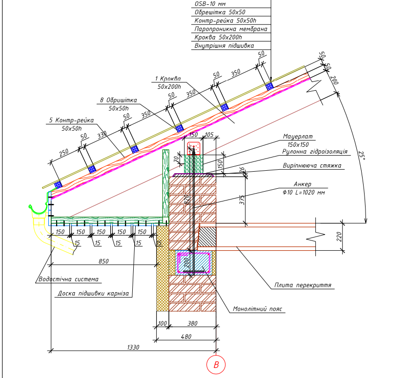

А подскажите, узел опирания стропил на мауэрлат согласно проекта и реализованный - они позволяют скольжение стропилы или нет? От этого многое зависит. Есть у меня подозрение, что согласно проекта там распорная крыша, а при установке скобы - скользящие стропила (с правильной формулировкой могу ошибаться - mastervovik, прости)
Стропила висят на коньке шарнирно, они не могут распирать, а только давить на мауэрлат сверху вниз и слегка вовнутрь. На стропилах выполнены "зарубы" под мауэрлат, скользить они тоже не могут.
А что им мешает скользить на мауэрлате, сила трения или крепеж?
Наружу мешает скоба, т.к. крепится за мауэрлат изнутри, а во внутрь сам мауэрллат )

... На стропилах выполнены "зарубы" под мауэрлат, скользить они тоже не могут.
Алаверды за вчерашнее...:D Соединение стропило-мауэрлат у ТС вполне себе позволяет скольжение. Это не жёстко-защемлённое соединение, как при обратной зарубке. Там ведь классическая зарубка на стропилах, я верно разглядел?
...вполне себе позволяет скольжение...
Мне кажется, что таки нет. Мы же не считаем, что скоба может упруго растягиваться и сжиматься? А хода для вращения вокруг точек её крепления у нее нет.
В общем, там есть лёгкое скольжение, думаю, но далеко не уедет. Мой расчет показал, что проблем с коньком нет - за счёт распора он особо не участвует в нагрузке. Но я не специалист именно по дереву - не готов подписаться под этим решением. Свои выводы отправил ТС в личку.
