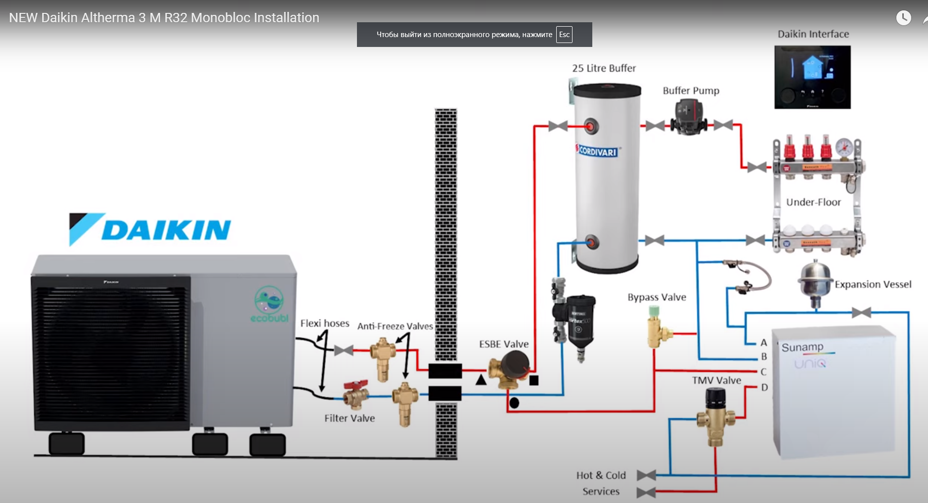

Досить дивно, для багатьох моноблоків (гідроспліт) встановлюємо Antifreeze valve Caleffi, дешевше гліколю, не потрібен теплообмінник (ТО) гліколь-вода (взагалі мені здається що ТО - зло, оскільки потрібно тримати температуру носія від ТН на більш високих t* режимах і як підсумок, меньший СОР)
Ось умовно "рекомендована" схема підключення ТН з клапанами Caleffi.
Маємо багато об'єктів на CH EVIPOWER та EVIPOWER PREMIUM, і деякі по 200кВт а деякі і по 1000кВт.
І буферні баки там не по 100л, тому заповнювати гліколем - дуже дорого.
Тому рішення для роботи моноблоку існують, головне донести людині доцільний варіант.

6 минут назад, vovan_adm сказал:
Тобто вода може замерзти в моноблоці?
13 хвилин тому, Dmode сказав:
Ну звісно, якщо буде довго триматись дуже низька температура і не буде живлення.
1 минуту назад, anabioz сказал:
Ну звісно
Ну це зрозуміло, просто хочеться почути думку @vovan_adm як він встановлючи крани Antifreeze valve Caleffi, пояснює клієнту що буде при низькій температурі при відсутності живлення.
13 минут назад, Dmode сказал:
ну якщо не буде циркуляції і на вулиці -15, то звісно що може, ці клапани і створені для вирішення цієї проблеми, чи ви не подивилися мануал для клапану?
9 минут назад, vovan_adm сказал:
Ну і при -2 замерзне - питання тільки часу.
Наскільки розумію вони вміють скинути надмірний тиск...? Але нехай надмірного тиску немає, але вся система на вулиці замерзла. Як її відігріти щоб запустити?
Що буде коли власників при цьому на місці немає, чекати коли пройдуть морози?
Змінено користувачем Dmode
47 минут назад, vovan_adm сказал:
Якщо вам подобається - ставте, а я вже з ними награвся, дякую. Це костиль, а не повноцінне рішення проблеми. Якщо зникне світло, і вода зіллється, потрібно їхати на об'єкт, гріти їх і заправляти воду знову. Тобто має бути хтось завжди поруч, хто поверне систему опалення в тонус після їх спрацювання.
17 минут назад, Dmode сказал:
Через них зливається вода з ділянки що вища за них. Але вище них має бути встановлений повітроспускник, на якому треба не забути відкрутити ковпачок.
