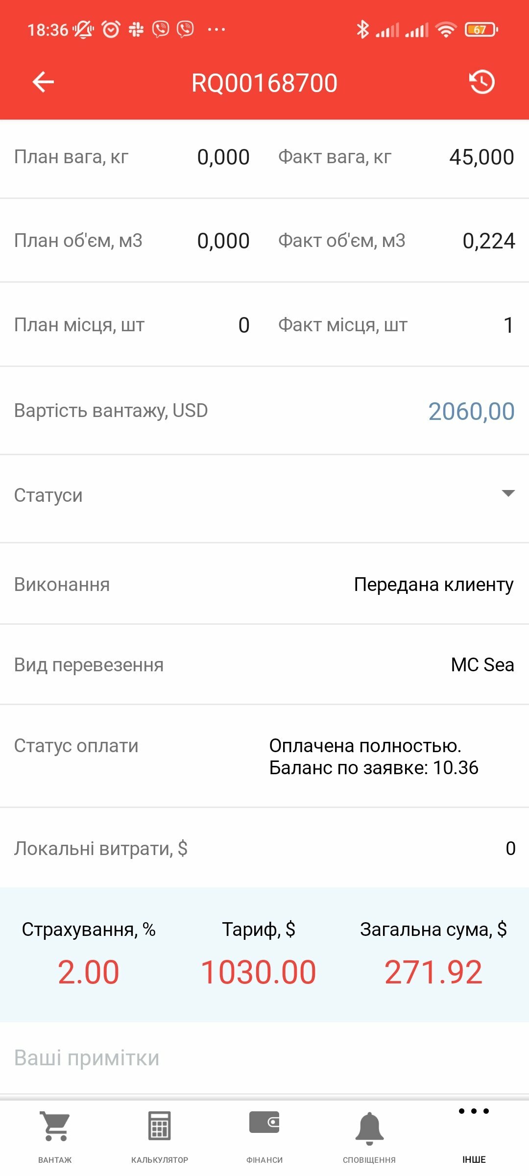

gershpion Опубліковано: 13 квітня 2023 Поділитись Опубліковано: 13 квітня 2023 3 минуты назад, anabioz сказал: Не робить такого міст. Все іде через митницю ну да, розкажіть мені якщо вантаж важчий за 30кг і дорожчий за 150Є, то він йде як комерційний і його міст проводить по якихось своїх каналах. В результаті перевезення виходить дешевше за кг ніж простий почтовий і до того ж розмитнення вже включено в вартість. Посилання на коментар Поділитися на інших сайтах More sharing options...
anabioz Опубліковано: 13 квітня 2023 Поділитись Опубліковано: 13 квітня 2023 3 години тому, gershpion сказав: якихось своїх каналах ... розмитнення вже включено в вартість Контрабандою? Цікаво, посилання на послуги на сайті міст надасте? 1 Посилання на коментар Поділитися на інших сайтах More sharing options...
gershpion Опубліковано: 13 квітня 2023 Поділитись Опубліковано: 13 квітня 2023 (змінено) та будь ласка meest.cn/dostavka-vantazhiv-z-kitayu/ а ось скрін моєї останньої доставки Змінено 13 квітня 2023 користувачем gershpion додав скрін 2 Посилання на коментар Поділитися на інших сайтах More sharing options...
