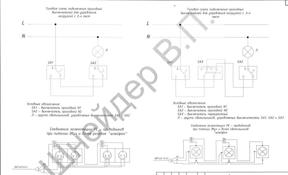

У меня в проекте (Z500, не самая грамотная контора) так:
То есть без опуска заземляющего проводника к выключателю.
Пишу без претензий на ту или иную позицию, просто как факт

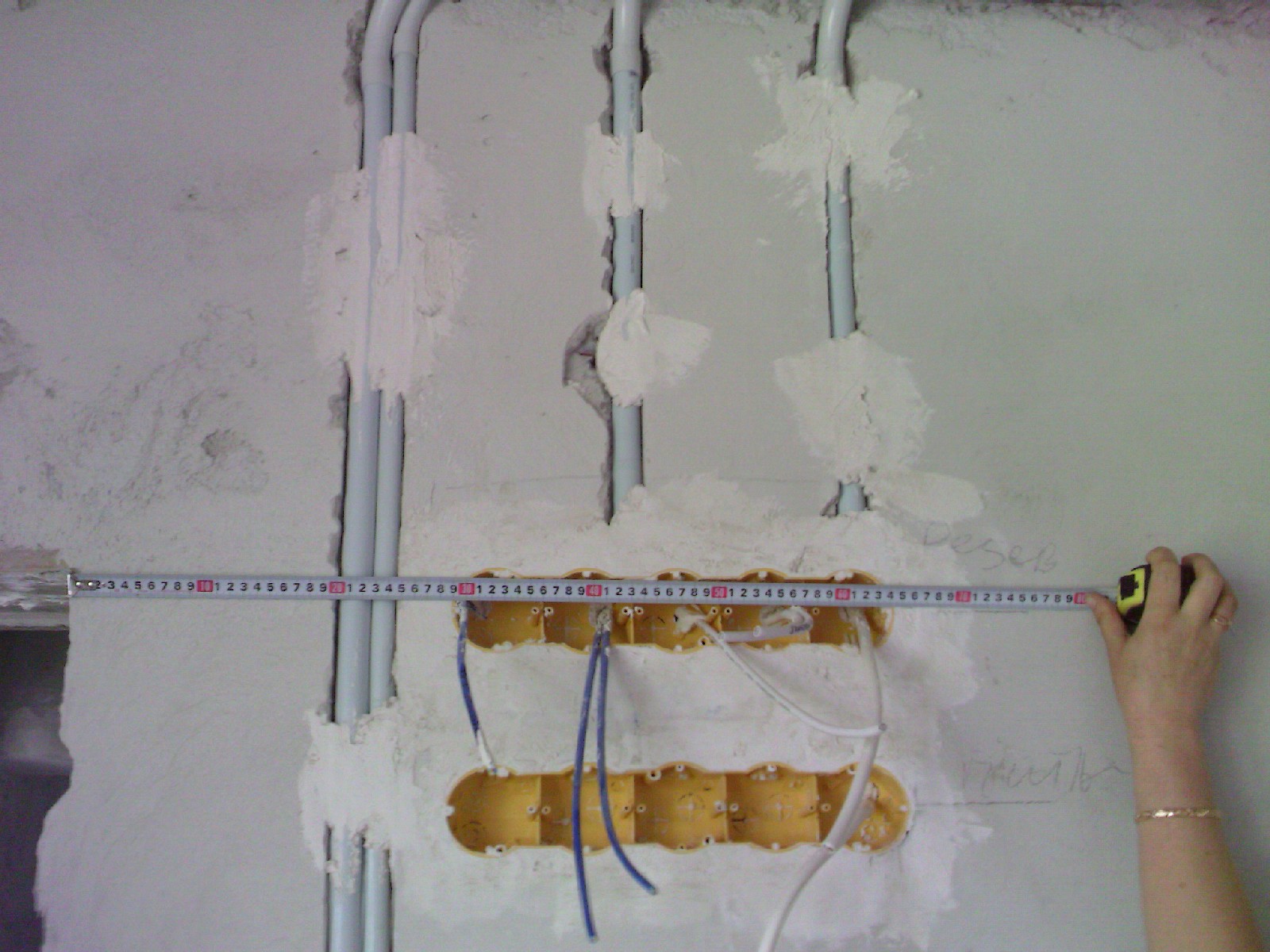

Именно так я лично и делал. Но не в в отдельной штробе, а в отдельной электротехнической трубе.
Имелось в виду напряжение пробоя изоляции.
Это почему же напряжение "пробоя"?
Разве указывают напряжение пробоя изоляции на шнурках..? :D
Вот, на фото хорошо видно: блок розеток для ТВ, слева от него - спуск к выключателю.
