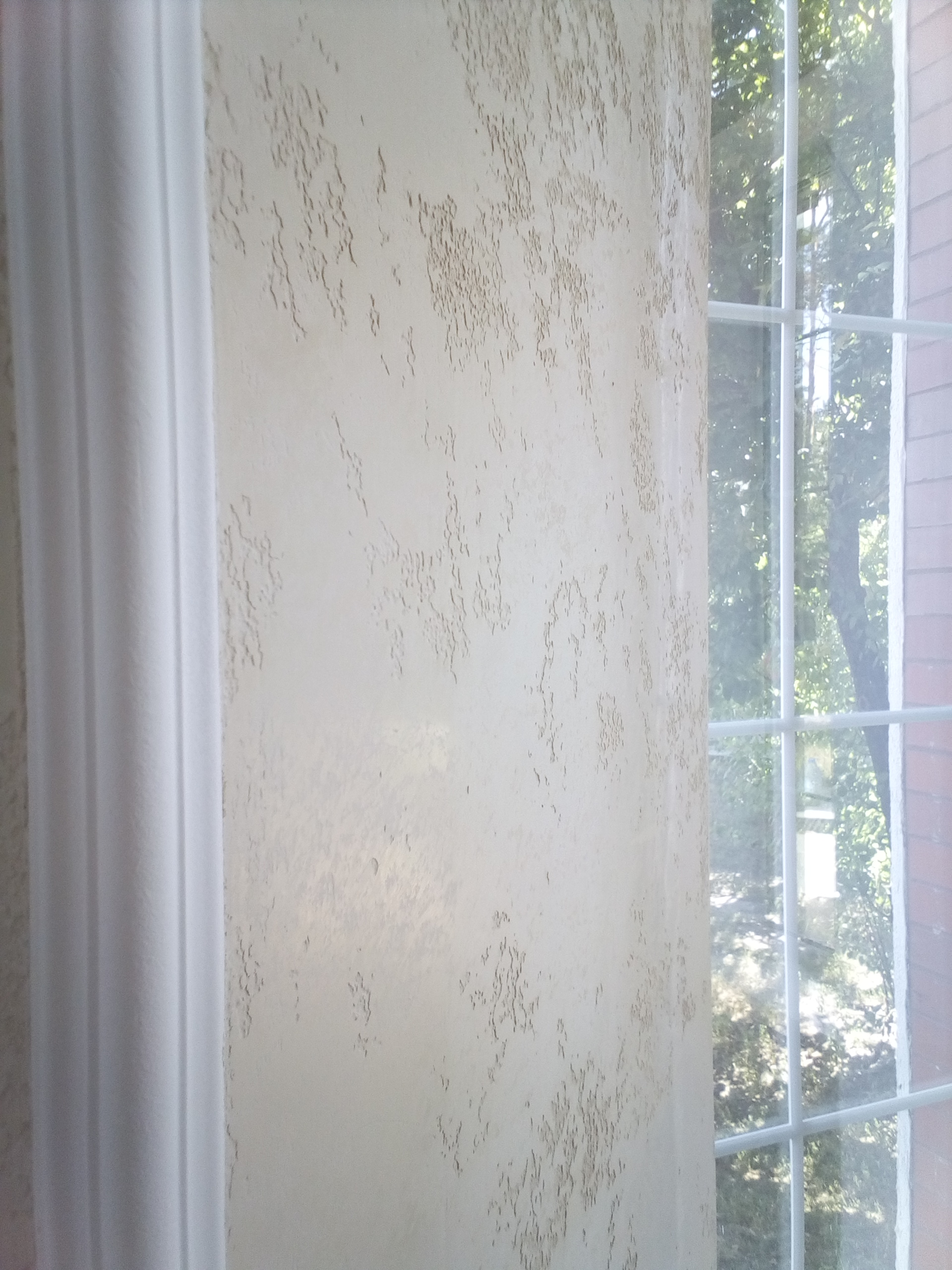

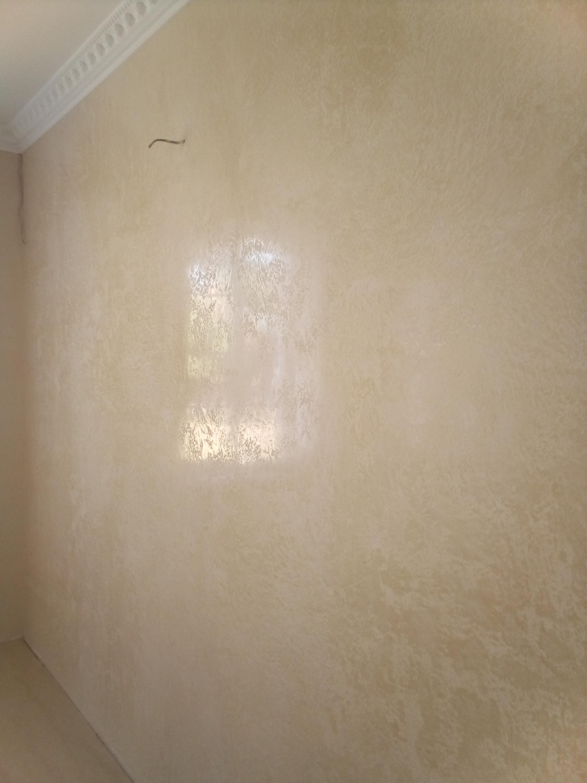

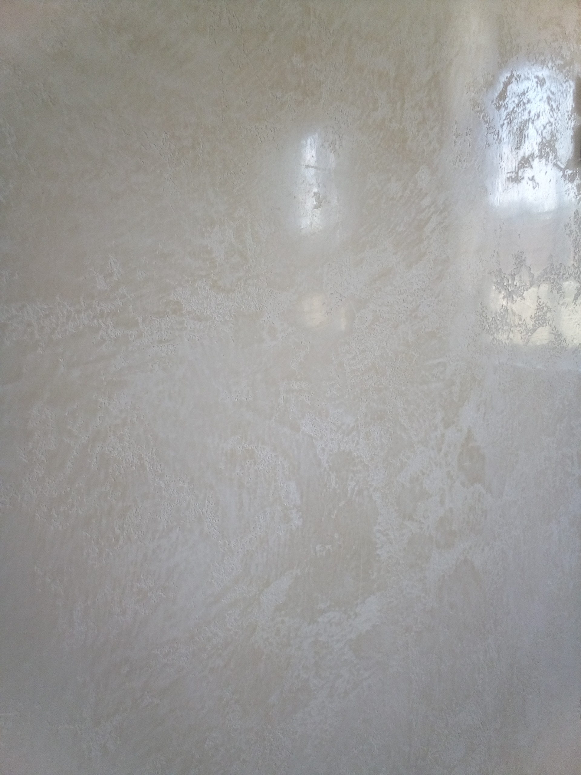

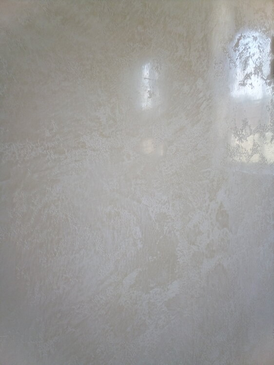

Закину ещё пару фоток извести. Штук и покраску делал не я, поэтому за материалы и технологии хз. По качеству исполнения тоже далеко не айс, но зато по ощущениям - :good:! При закрытых окнах и нынешних +35°С за бортом в доме свежо и прохладно.
