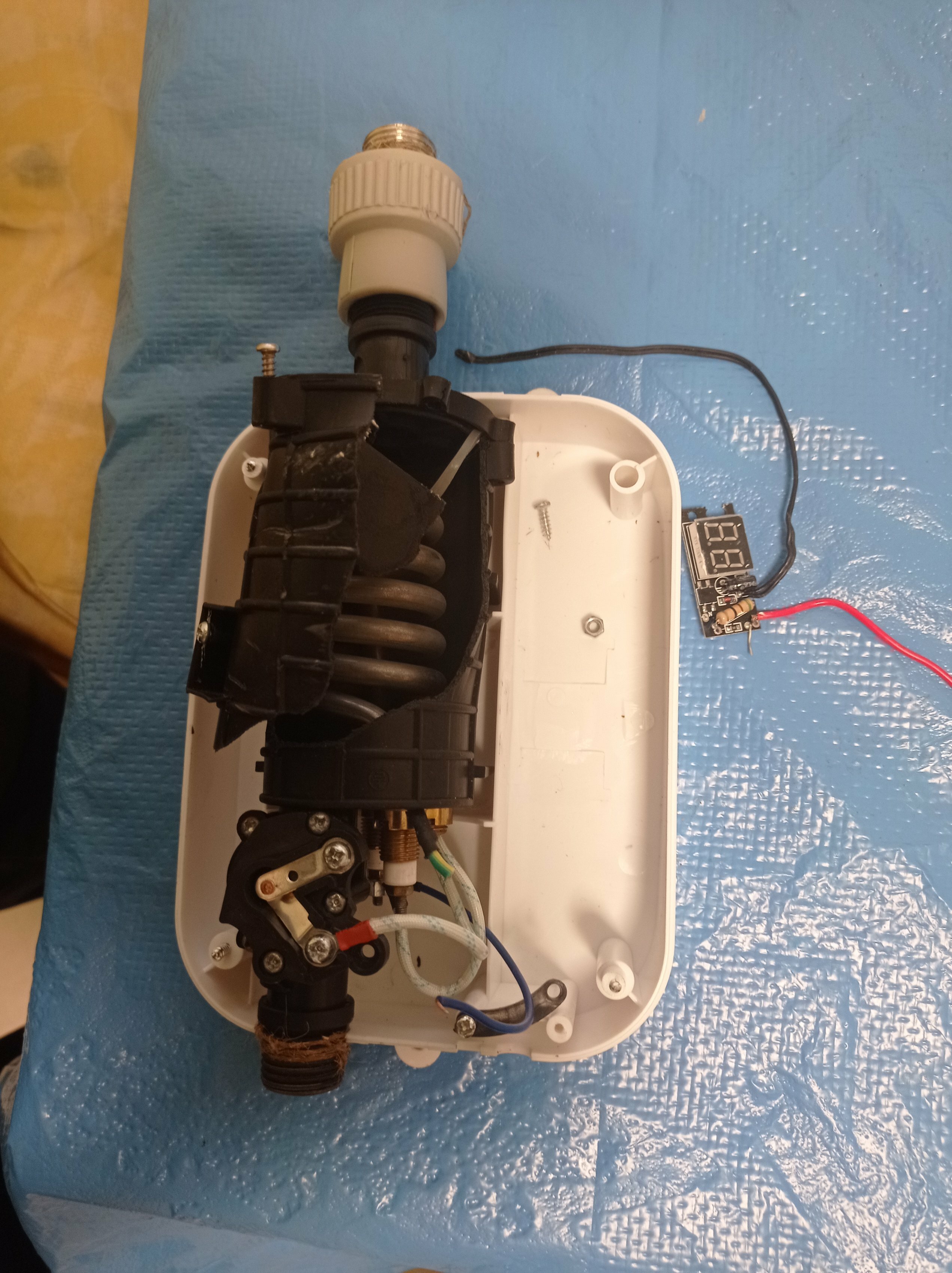

О, доречі, "гуру", а Ви не відкриєте для мене цікаве якесь обгрунтування: чому в бойлерах магнієвий анод є/потрібен а в проточниках/електрокотлах немає/непотрібен?
Змінено користувачем 988888
Тому що в бойлері актуальний процес корозії через оновлення води і насичення її киснем,  в електрокотлах це неактуальної через незмінність води, а з проточниками - це такий кадавр, що там в принципі аноди не використовують

6 минут назад, 988888 сказал:
А в проточнику і так цвєтмєт тому і так пойдьот, без магнія.. Так?
Так.

...на відміну від бойлерів, я згадав про свій датчик протоку...
В 10.05.2023 в 13:38, aleksey02 сказал:
Тогда снимите с него параметры, т.к. о них в описании ни слова нет.
Точні параметри зняти не зміг (л/хв і т.д.), але для розуміння "ітого" вистачить:
- при відсутності протоку (не тиску, саме протоку) контакти роз'єднані. Тестер світить 0 ( при КЗ світить 1);
- при появі протоку контакти замикаються з опором (на тестері) 1375 Ом. Незалежно від тиску/об'єму пропущеної води.
Тож, по суті, він працює як перемикач: є проток - замкнено; нема протоку - розімкнено. Реакція в 1 секунду але то в мене тестер такий тормоз 🙂.

Их в реалиях будет немного - либо бак/бойлер с тенами, либо бак/бойлер с косвенным нагревом своим электрокотлом.
Проточный нагрев воды напрямую типовым электрокотлом упрется  в скорый выход из строя всех нагревательных элементов и в недостаток мощности, даже если сможете порешать безопасность по протоку и давлению.
Це теорія, чи ви десь стикались з таким? Якщо таке бачили, чи не поділитесь чужим опитом якось конкретніше а не загальними фразами "скоро", "нєдолго", "дОрого"?

Рішення прийнято, товар замовлений... Система буде проточна, "заводська", не дорожче 3 500 грн (~80$), 10,5 кВт, з можливістю маштабування, пожиттєвим гарантійним обслуговуванням...
Але це буде не електрокотел 🙂.
