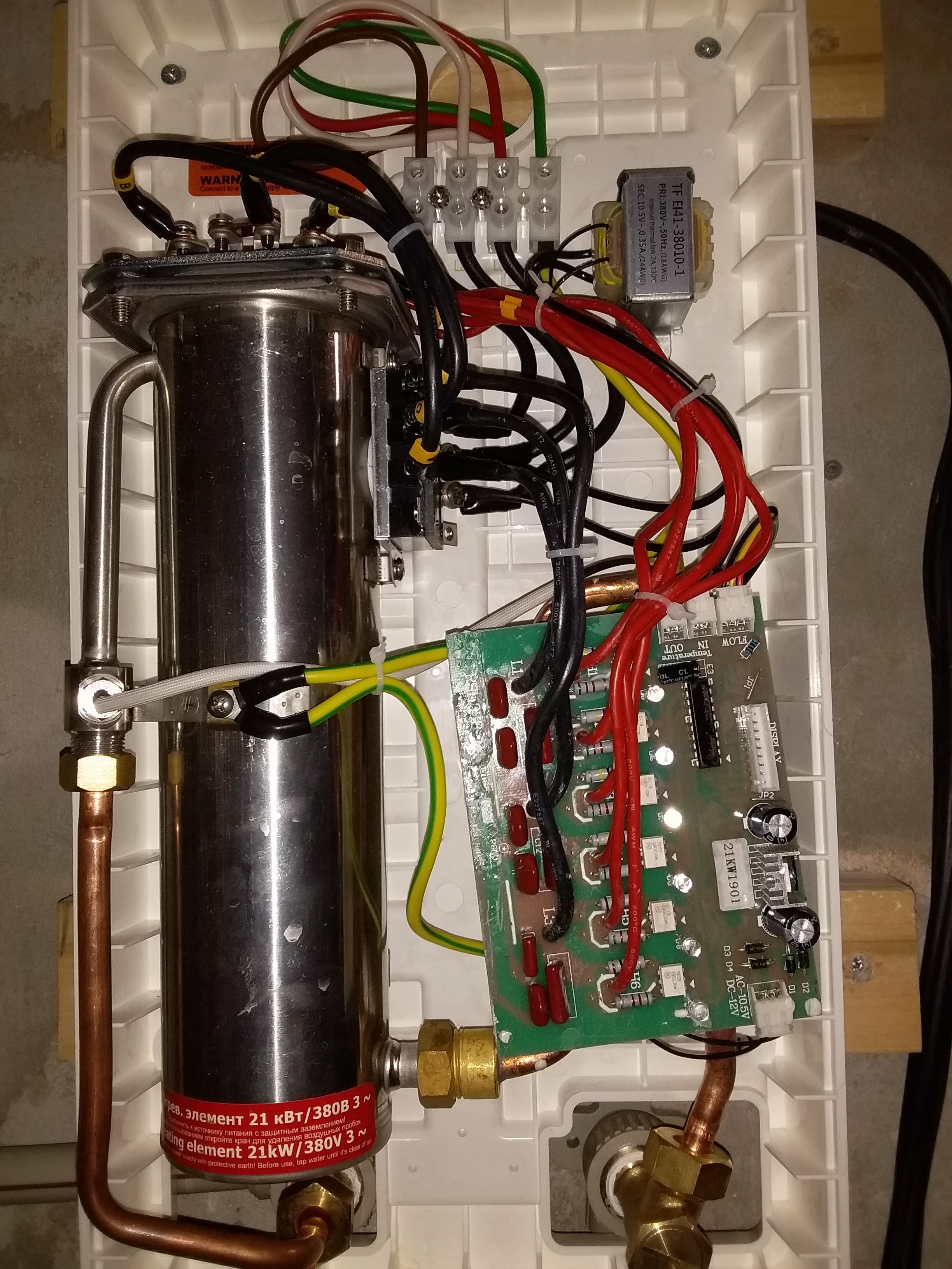

6 тэнов, датчик температуры на входе и выходе, датчик протока, импульсное управление тэнами, плавная регулировка мощности от нескольких кВт до 21 кВт, водяное охлаждение силовой части.

29 хвилин тому, aleksey02 сказав:
Значить я відстав так добре.
Якщо там дійсно плавне тиристорне регулювання потужності, то на такій потужності воно дає страшенні гармоніки в мережу.
