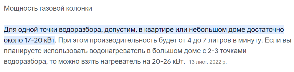

Ну, мало 10,5 кВт для нагрева проточной воды, Вам об этом все хотят сказать.
Вот по газовым колонкам (Гугл) :
3 часа назад, 90BCO сказал:
"Астанавитесь!" (С)
Так я ж ему просчитал, что 160л ванна 45 минут будет наливаться от 10 кВт, вроде устраивает

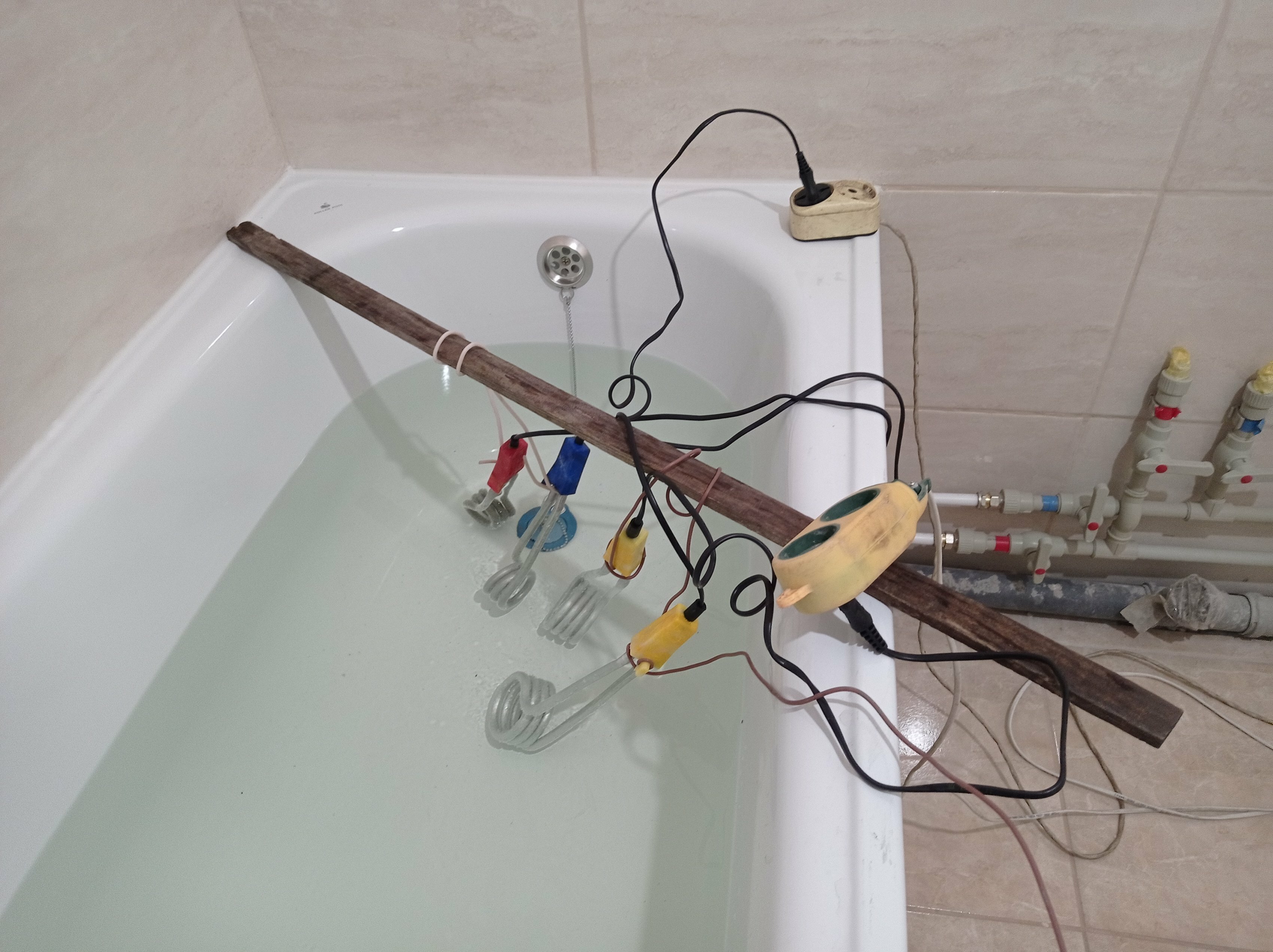

Тинявся по форуму і згадав про цю тему. Отже. Достатньо 9,7 кВт для нагріву ванни 140 літрів до +38/40 градусів за 20 хвилин.

Особисто мені то обійшлось (помоєму :unknown:) на 200 гривень дорожче (десь до 3700). І то , із-за того ,що робив автоматику, що блокує роботу електрокотла на період роботи ГВС. Як з'ясувалось, для моєї родини максимум потрібно приблизно година часу (3 людини, 2 душа + 1 ванна).
