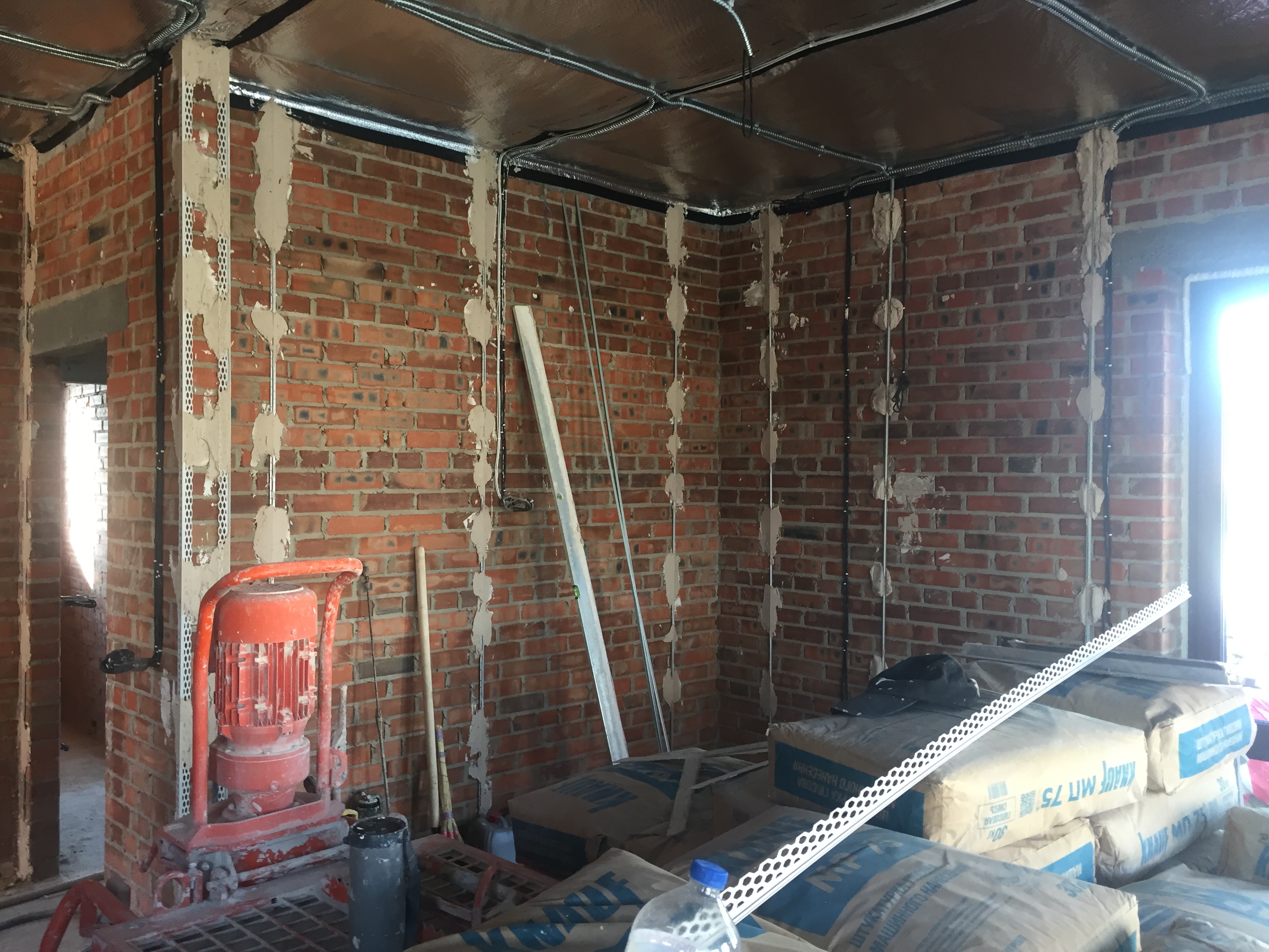

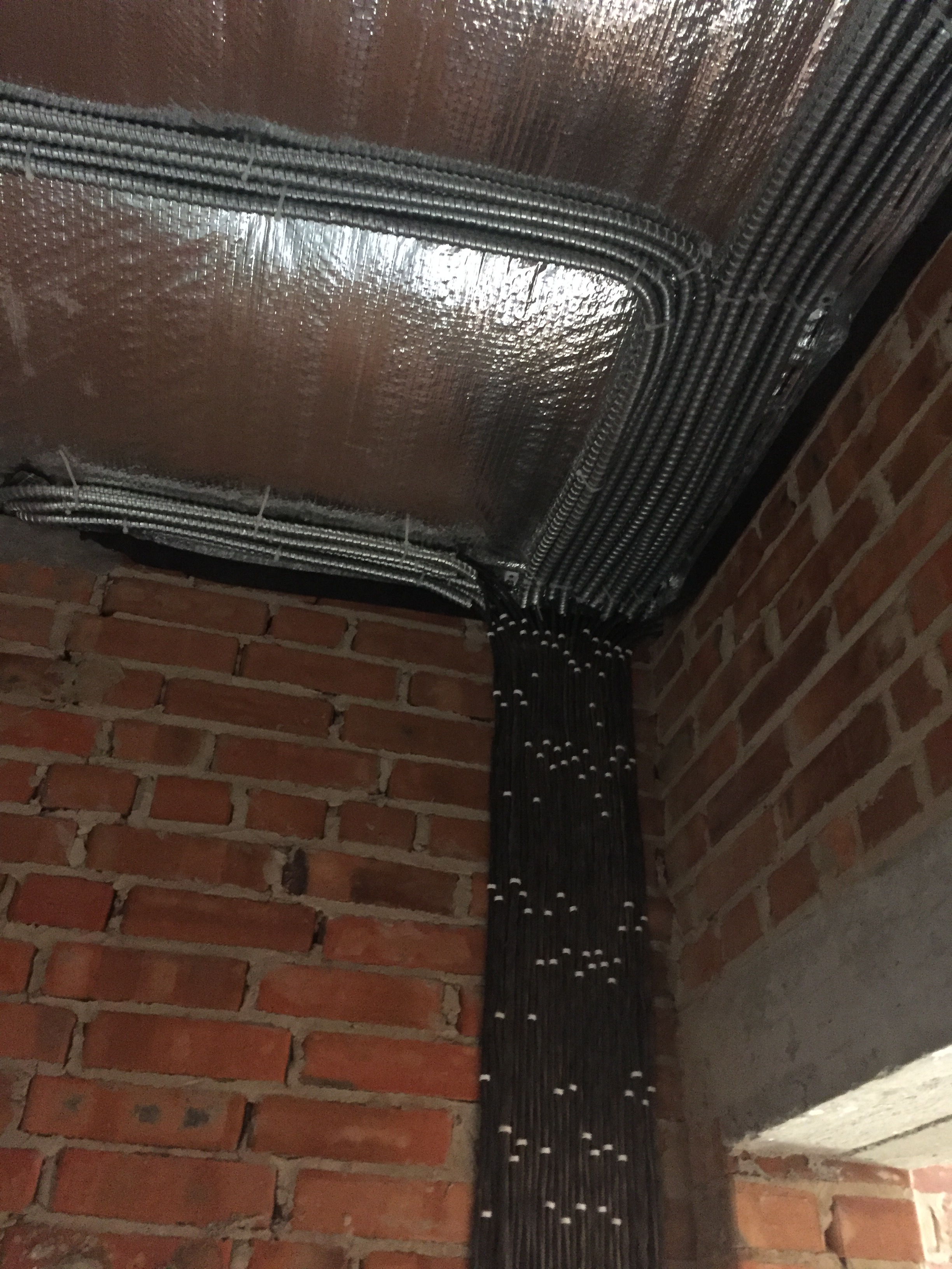

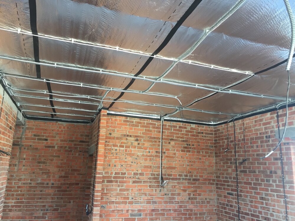

Всем крепкого здоровья и хорошего настроения! Продолжаю фотоотчет о том, что на сегодняшний день успел сделать) Итак, с разводкой закончили. По факту обошлось в 1,6к.

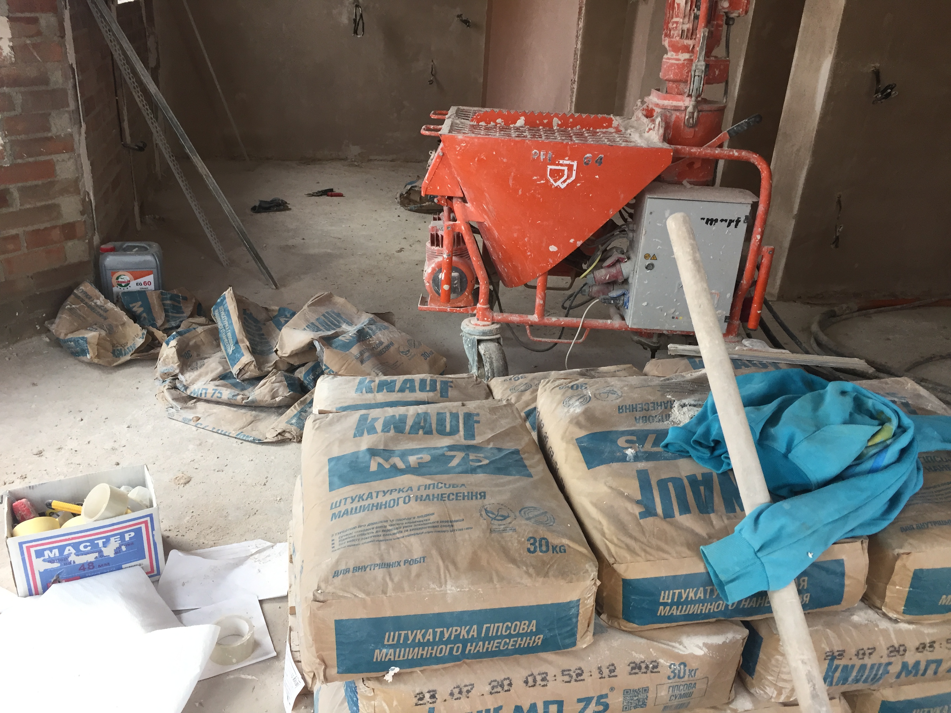

Приступаем к штукатурке.
Далі буде...

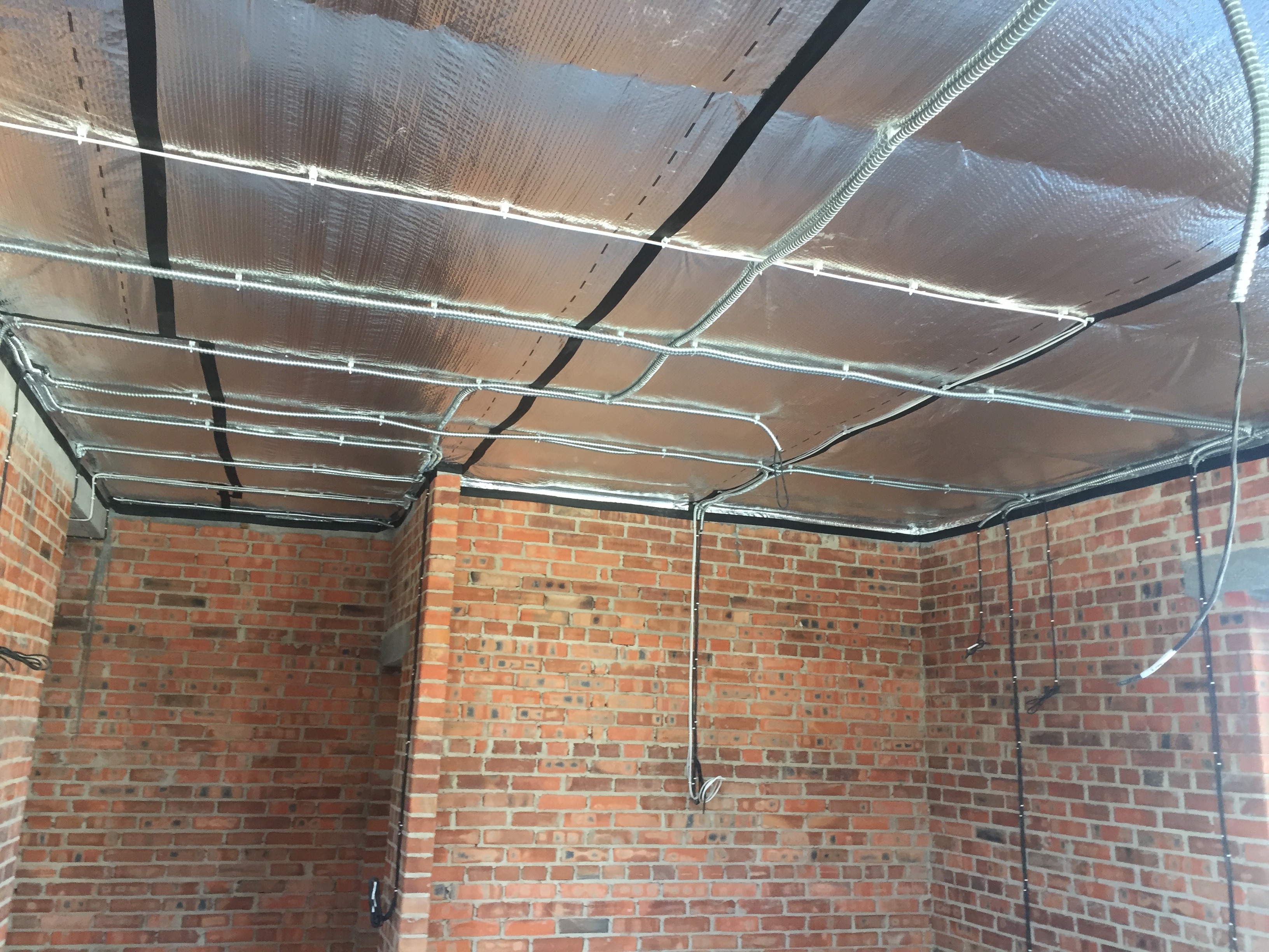

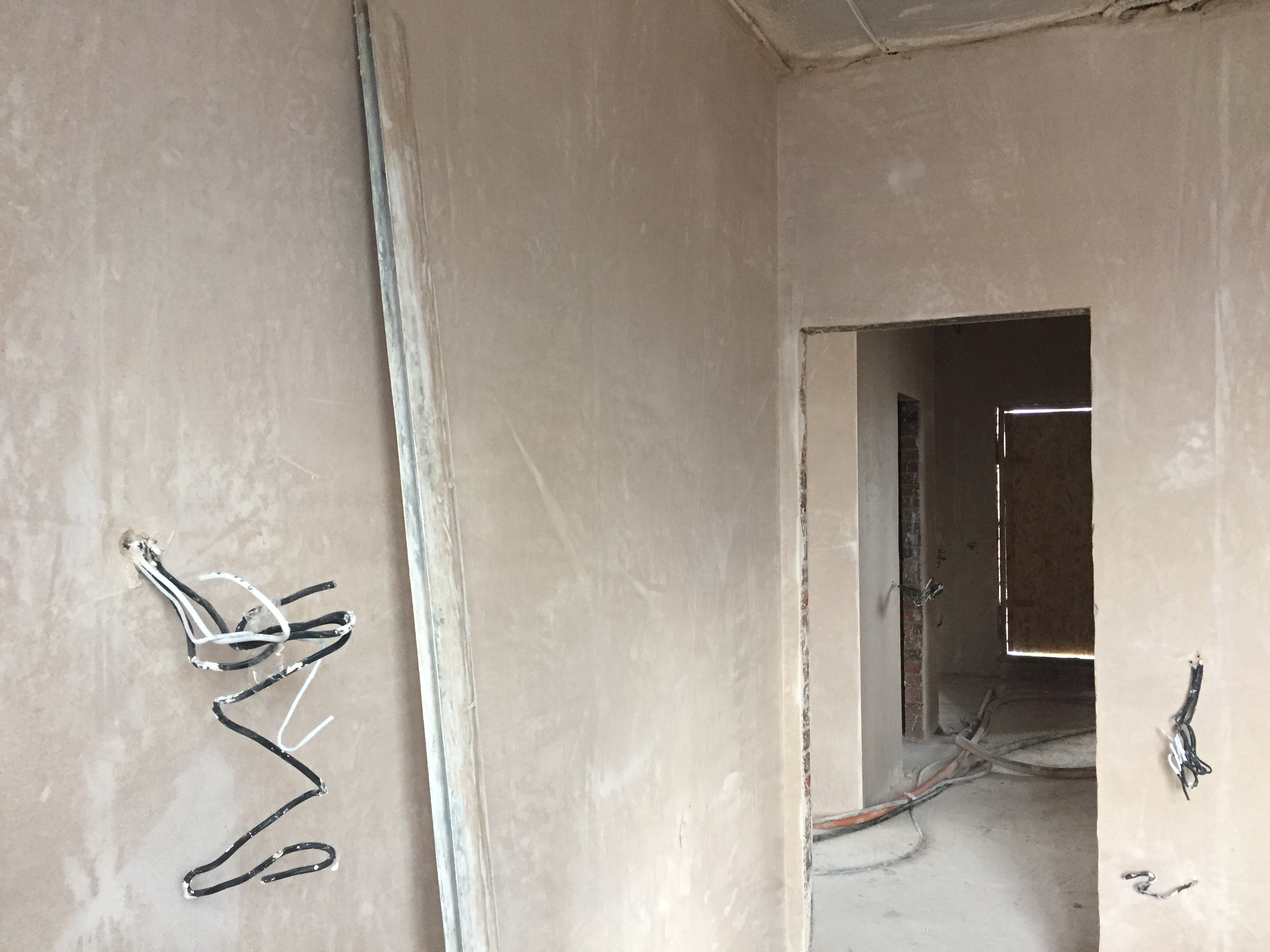

Некоторые кабеля прямо под перекрытием без металлорукава? Или то мне кажется так на фото? И входит ли в цену сборка этого всего в щиток?
В эту стоимость входит только кабели, рукова и расходники. Все что по перекрытию в рукаве, возможно слаботочка без. Сборка потом отдельно

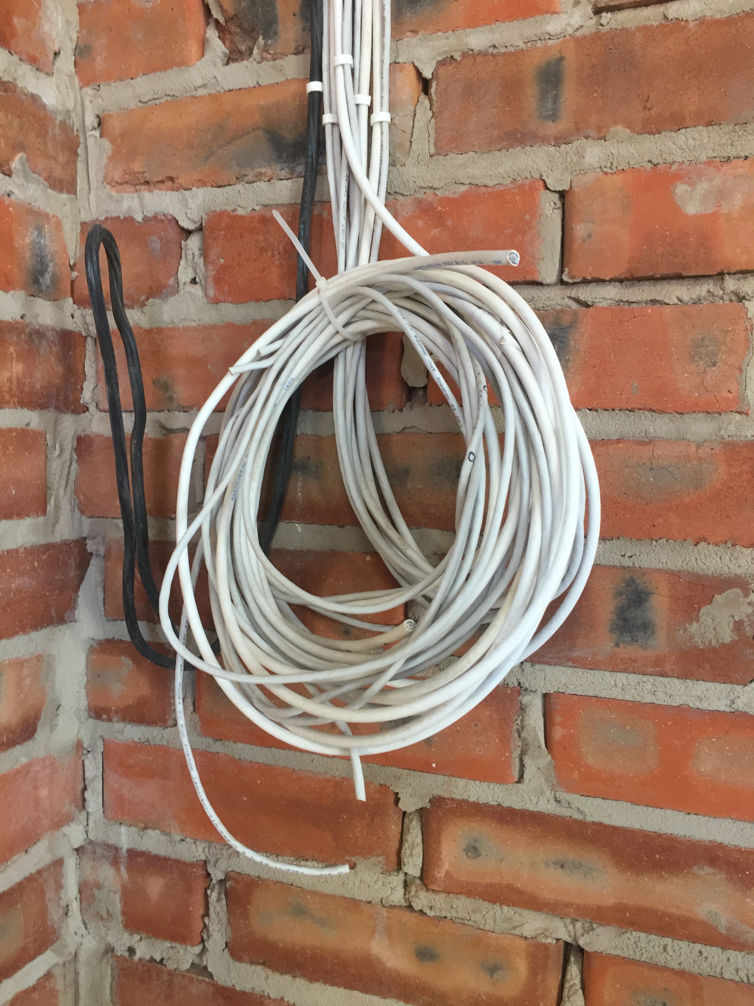

Некоторые кабеля прямо под перекрытием без металлорукава? ...?
А что даёт металлорукав в том месте на ваш взгляд? Про полчища мышей ТС вроде ничего не писал...
Ну профилактика пожароопасных ситуаций, защита от искры.

Маяки уже) пока все по плану...
А у вас же там утеплитель есть уже в потолке? Не боитесь, что влаги наберётся утеплитель?
Высохнет) Чердак проветриваемый
Нічого не дає абсолютно металлорукав. Ну і по друге не бачу чому його не заземлили:pozor:
Металлорукав не обладает локализующей возгорание способностью. От слова совсем.
Вот цитата: "Чаще всего, металлические гофрированные трубки применяются там, где риск возгорания особенно велик. Они незаменимы в производственных цехах, промышленных зданиях. Кроме того, металлорукава часто применяются при монтаже проводки в деревянном домостроении."
Я не шибко электрик, но на профильных сайтах позиционируются металлорукав именно так.
Полагаю это цитата от производителя металлорукав?:lol:
На каких это профильных сайтах? Зайдите в профильную ветку нашего сайта, если "не шибко электрик." Могу сэкономить вам время - при наличии таракана касаемо возгорания электропроводки используются металлические трубы и закрытые металлические лотки.
Да, на сайтах продавцов и электромонтажных контор. А труба металлическая вообще надёжно, но геморрой.. Тоесть, вы считаете, что металлорукав не нужен вовсе при таком монтаже? Бесполезен?
Нужен и полезен. Производителю, продавцу, и монтажнику.
Ну может быть ещё в какой- то мере защитой от дураков при монтаже потолка, что прям быстро и легко не повредили голый кабель.
...Тоесть, вы считаете, что металлорукав не нужен вовсе при таком монтаже? Бесполезен?
То что я считаю - не важно. Важно что НТД предписывает. Металлорукава как защиты от возгорания там нет...
В Северной Америке есть отдельные штаты/округи, где кодами предписывается обязательное использование металлорукава. Правда в этом случае не монтажники на объекте просовывают кабели в металлорукав, а он сразу в бухтах уже готовый продаётся. И нормируется это для регионов с повышенным присутствием грызунов...

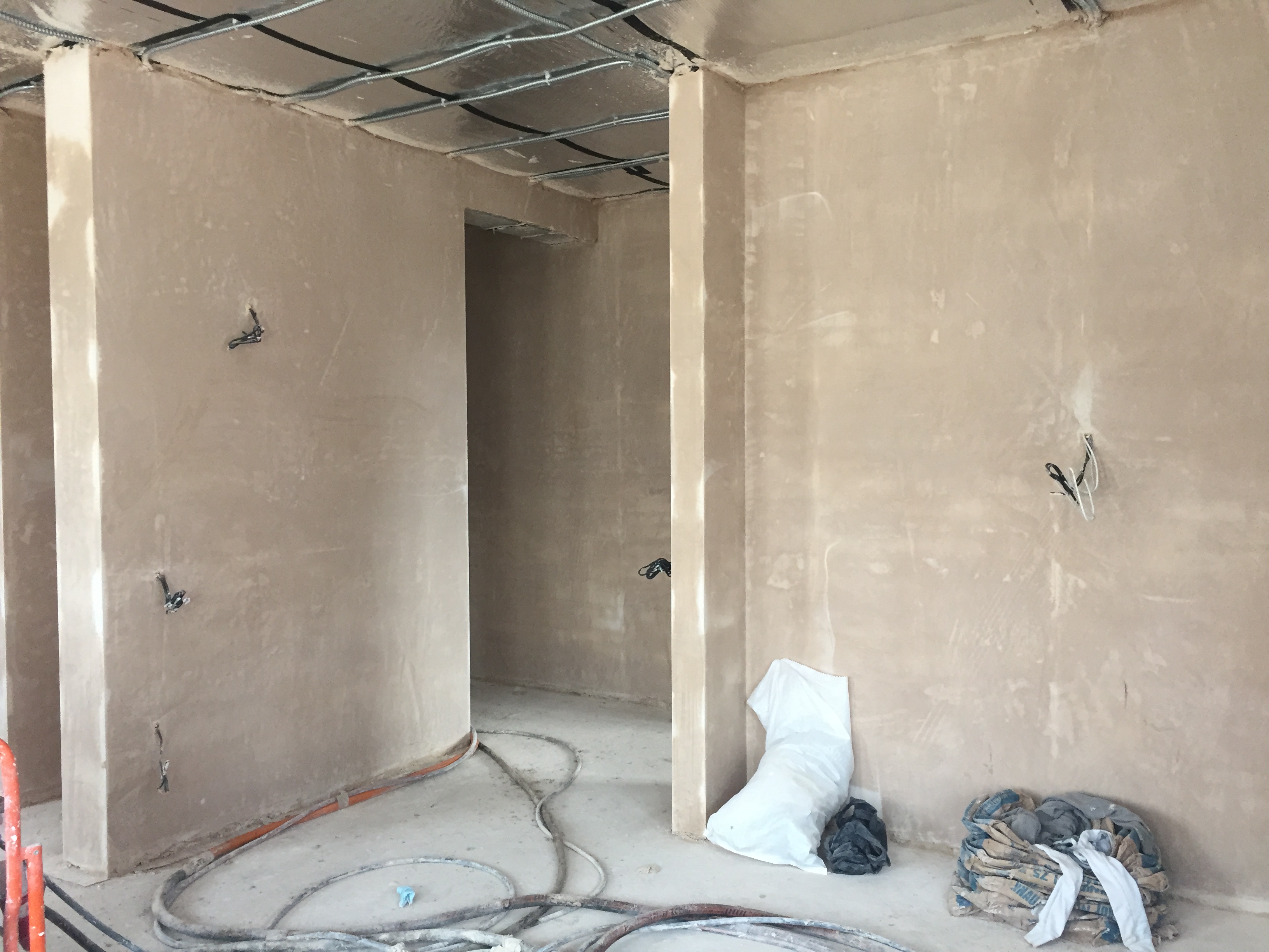

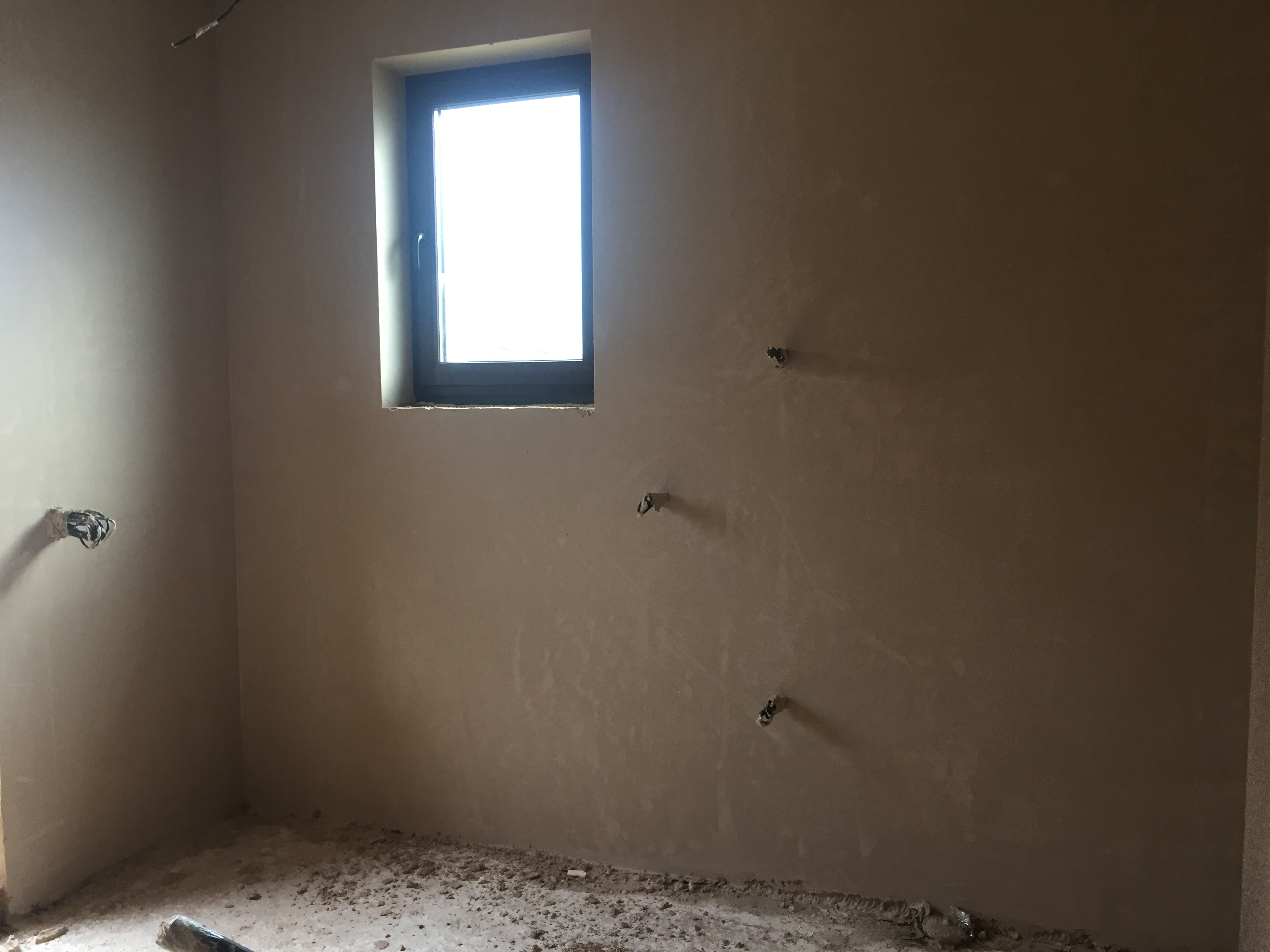

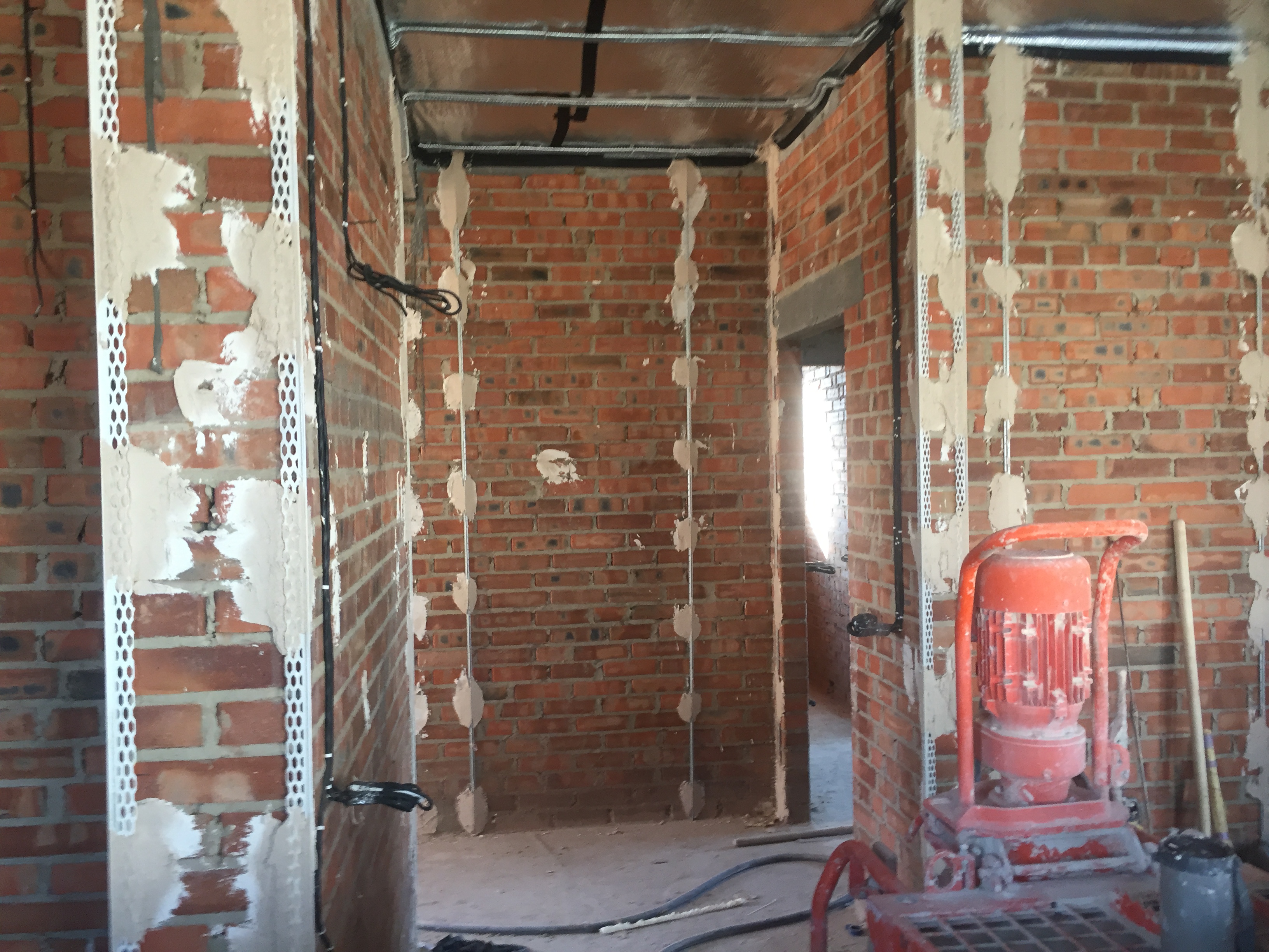

Я продовжую: штукатурка майже зроблена:
Гадаю, пару днів, та перейдемо до сантехніки та опалення)

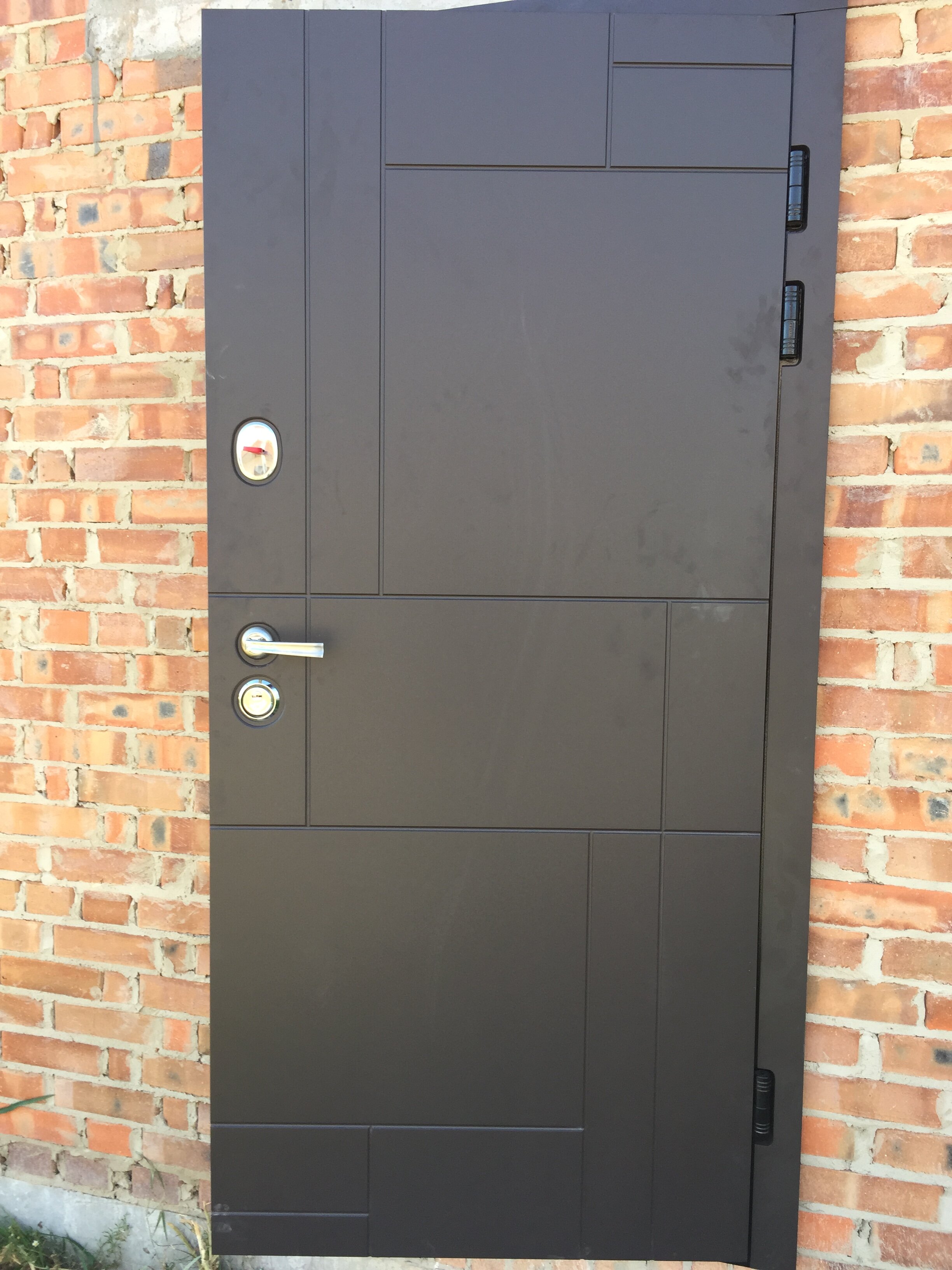

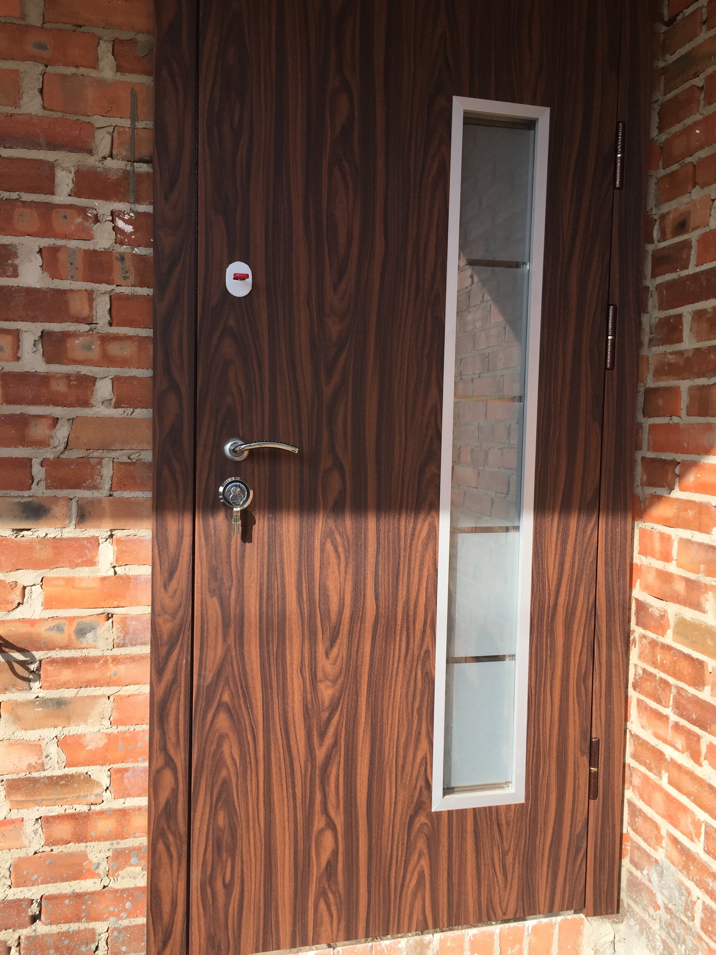

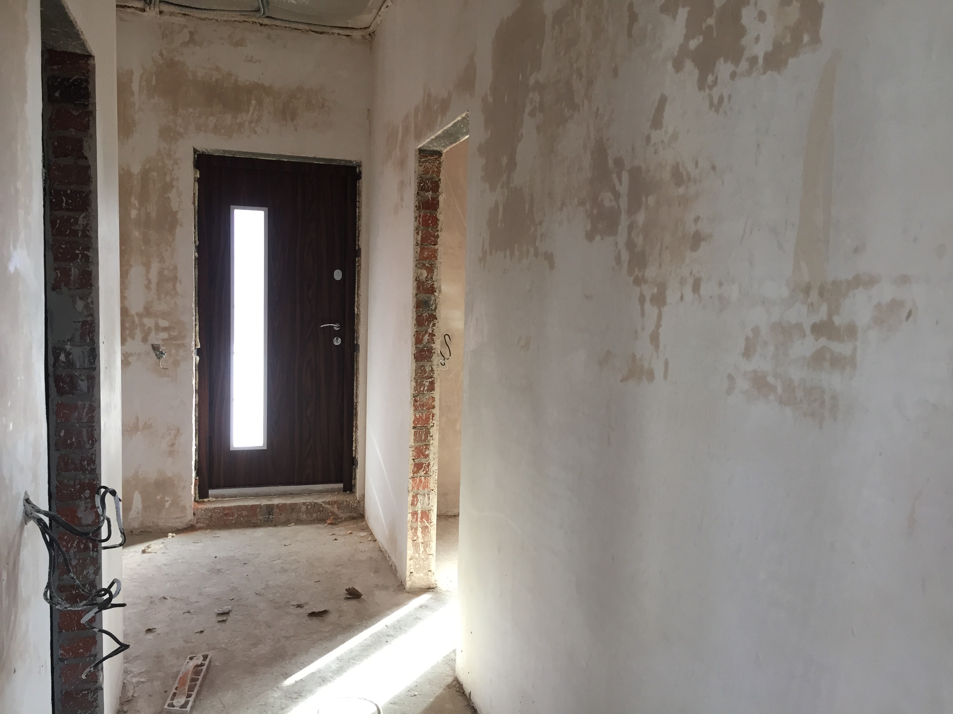

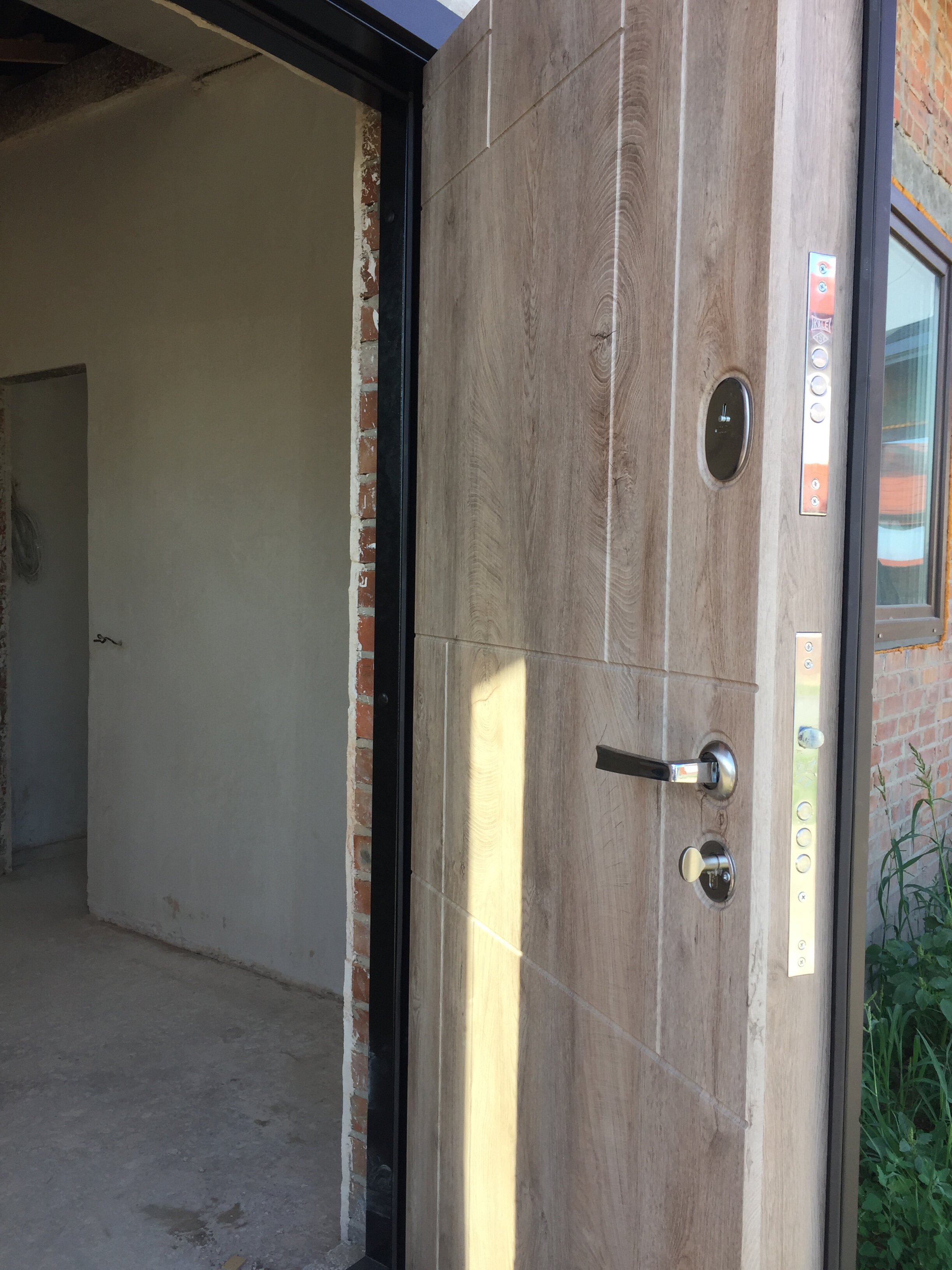

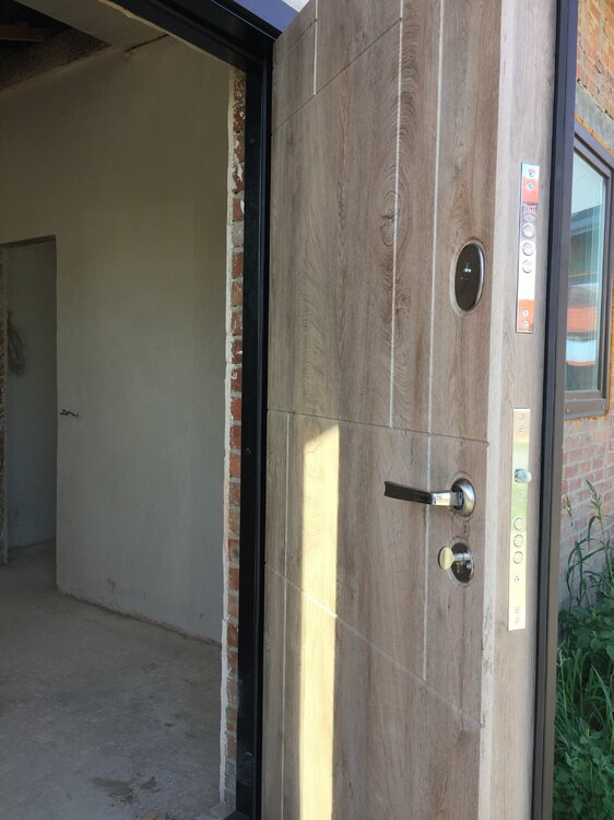

Всех с последним днем лета!) завтра долгожданная осень! Наслаждаемся теплыми днями и надеемся на не суровую зиму! Это про меня) может утепление фасада перенести на следующий год???) (шутка). Теперь по делу: сегодня торжестветто вручил себе ключи от новостроя! Спешу... НГ скоро:
Двери в пленке ? обычно на уличных дверях она начинает отклеиваться через пару лет, особенно если туда попадает солнце.
И как планируете открывать коричневую дверь после утепления ? Судя по фото она стоит вплотную к стене, после утепления толщина стены увеличится на 10 см, угол открывания будет меньше 90гр
Все норм, там только вечером в осеннее время солнце. отклеится, поменяю)
Эту стенку утеплю ЭППСом см, как раз в притирку.
