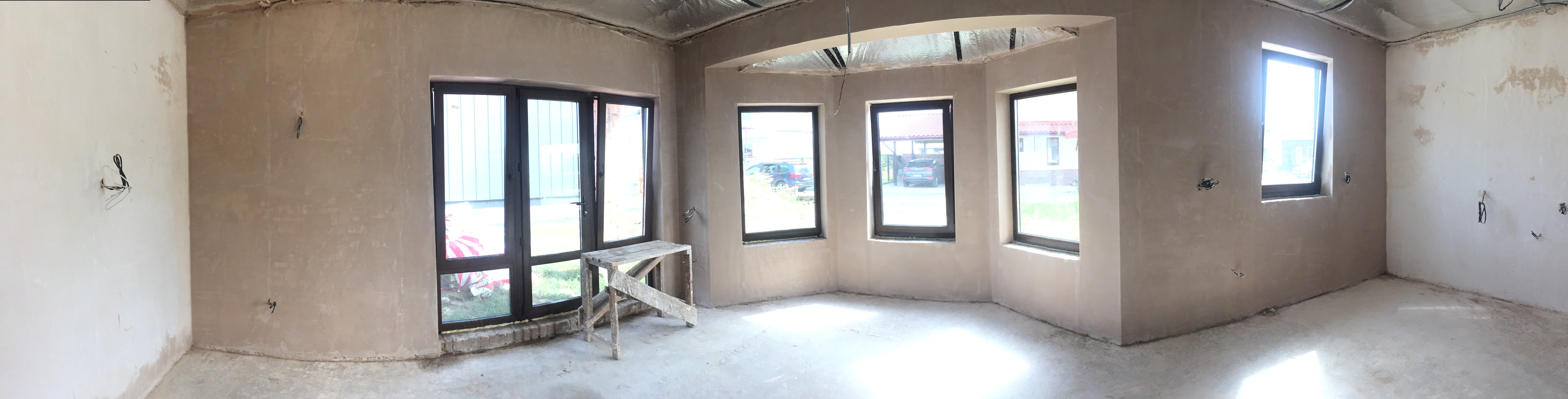

Я продовжую: штукатурка майже зроблена:
Гадаю, пару днів, та перейдемо до сантехніки та опалення)

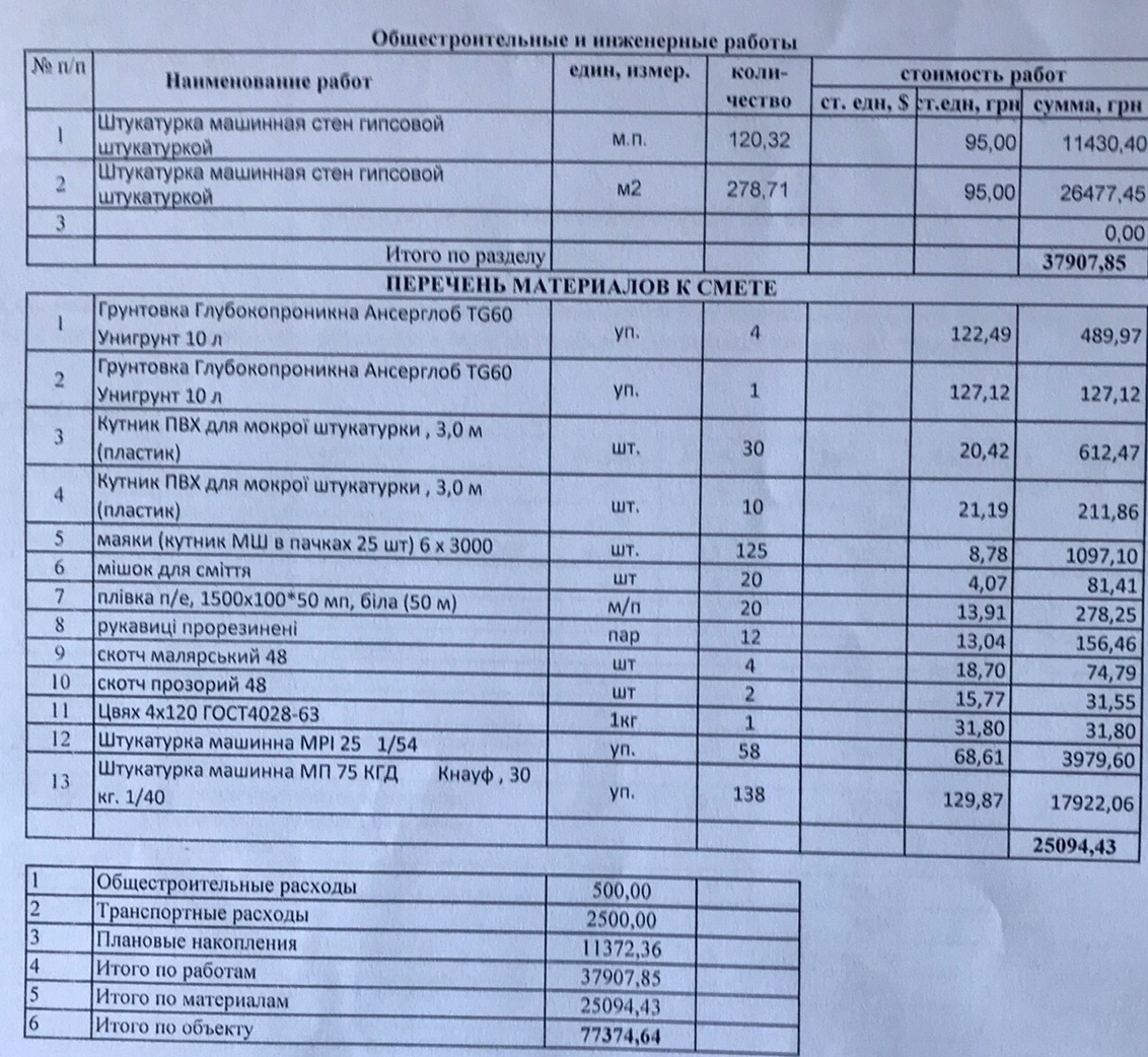

Доброго дня. Яка вартість МП-75? Або яка вартість м.кв. роботи з матеріалом. Дякую.
Сейчас проходил мимо - посмотрел. Действительно, двери установлены не лучшим образом. Стенку утеплить можно, а вот что с откосами делать? Зимой будут промерзать и плесневеть. Нужно было хоть под 20мм ЭППС оставить место. Да и стенку утеплить.... Уже финальные наличники поставлены. А утеплять как будешь? Эти 5 см. наличника неутепленным оставишь?
Порахують фінальную ціну, дам знати... чекаю

Наличник съемный. Конечно же будем утеплять)

Хотелось бы посмотреть на этот узел после утепления . Если не сложно будет скинете фото.

Пару месяцев придется подождать)
Ви домовились за роботу не знаючі ціни? Чи просто не знаєте об'єм матералів ?
Хммм... Очень редко, когда бригада говорит "поштукатурить/сложить/покрасить эту стену будет стоить xxxx". Чаще идет разговор "штукатурка - xx грн, откосы уу грн, углы ...". Безусловно, любой заказчик может прикинуть примерную стоимость, но действительность всегда печальнее - там угол не учли, тут откос и т.п.

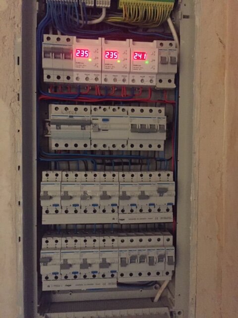

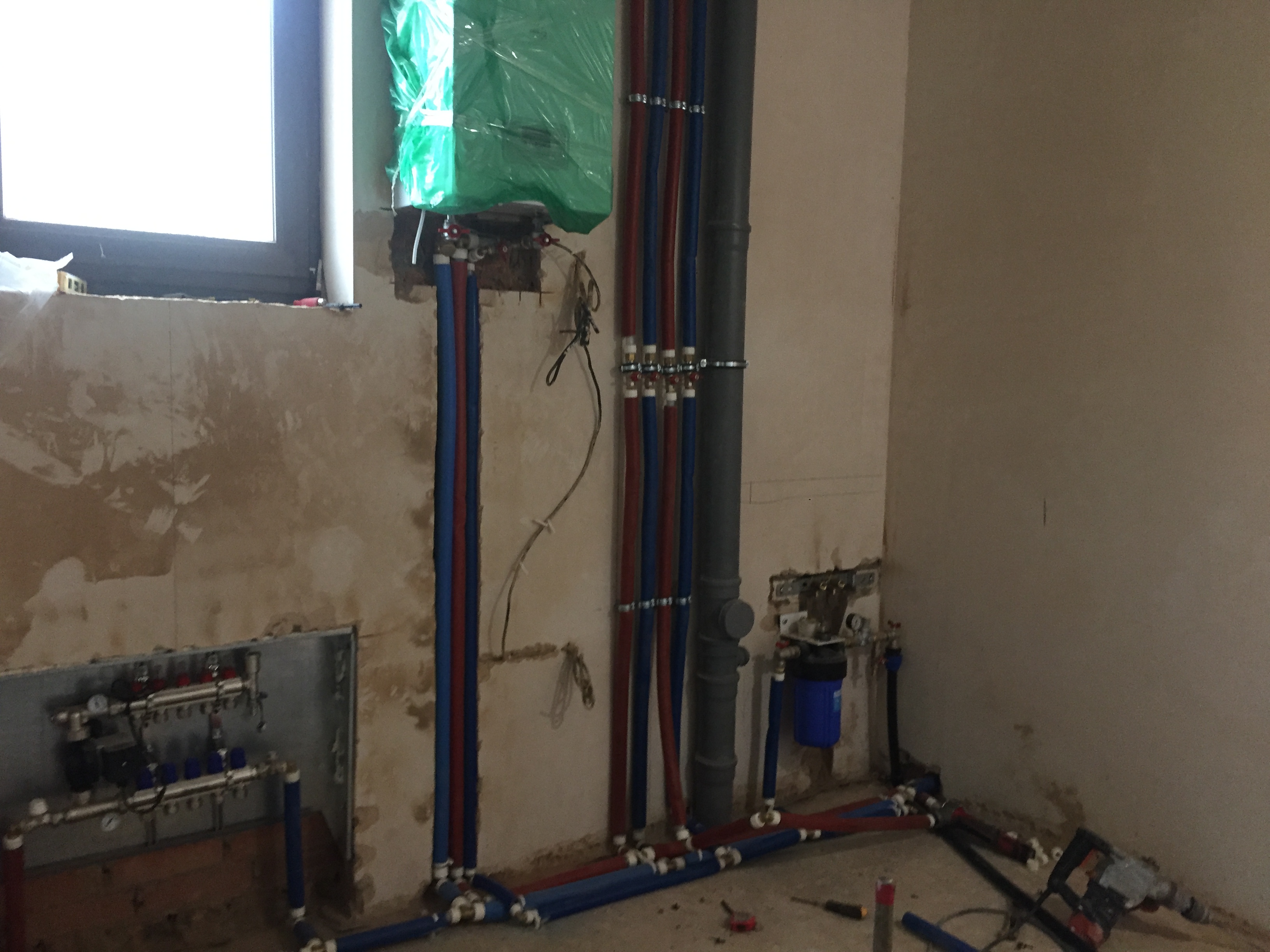

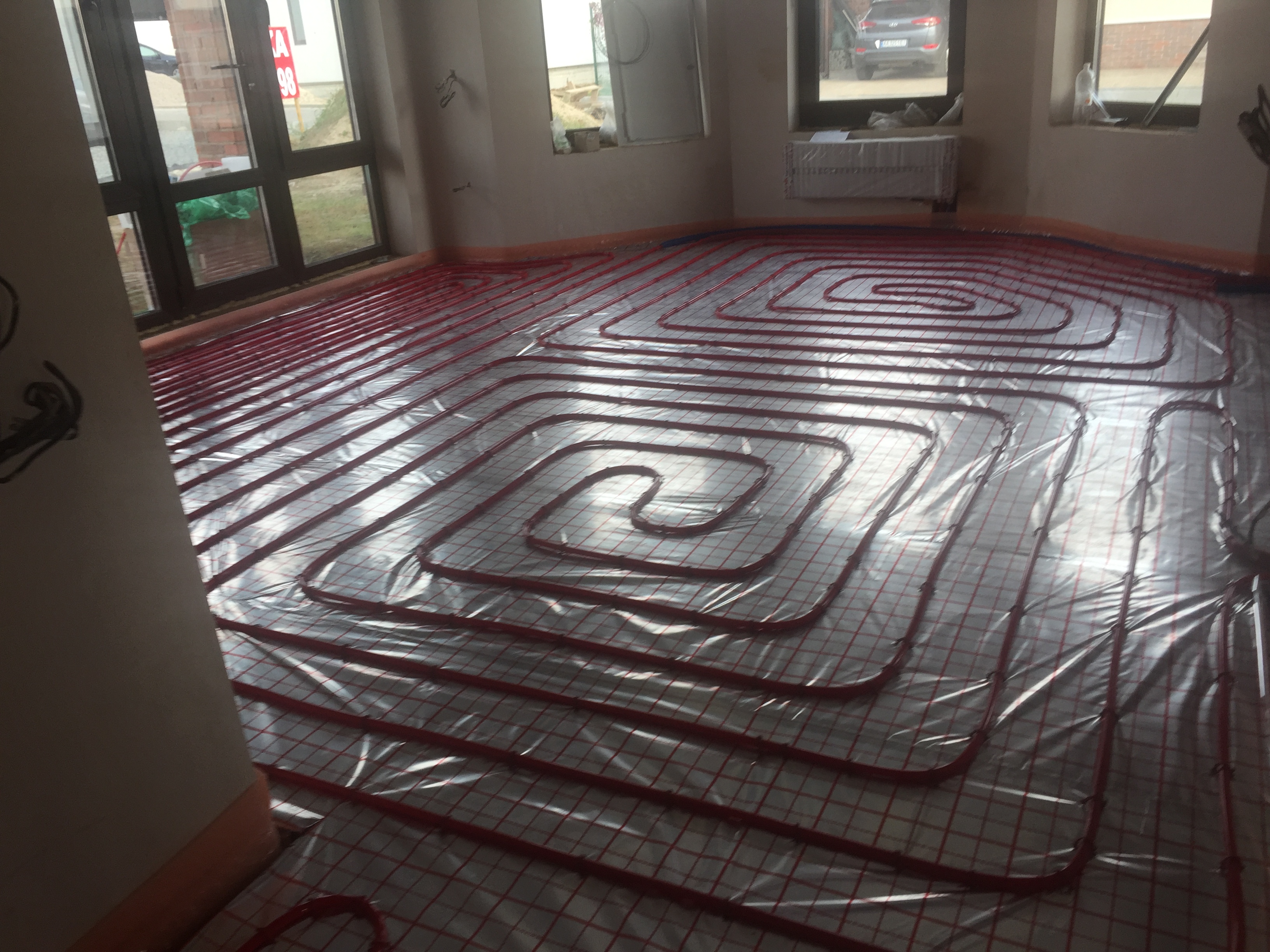

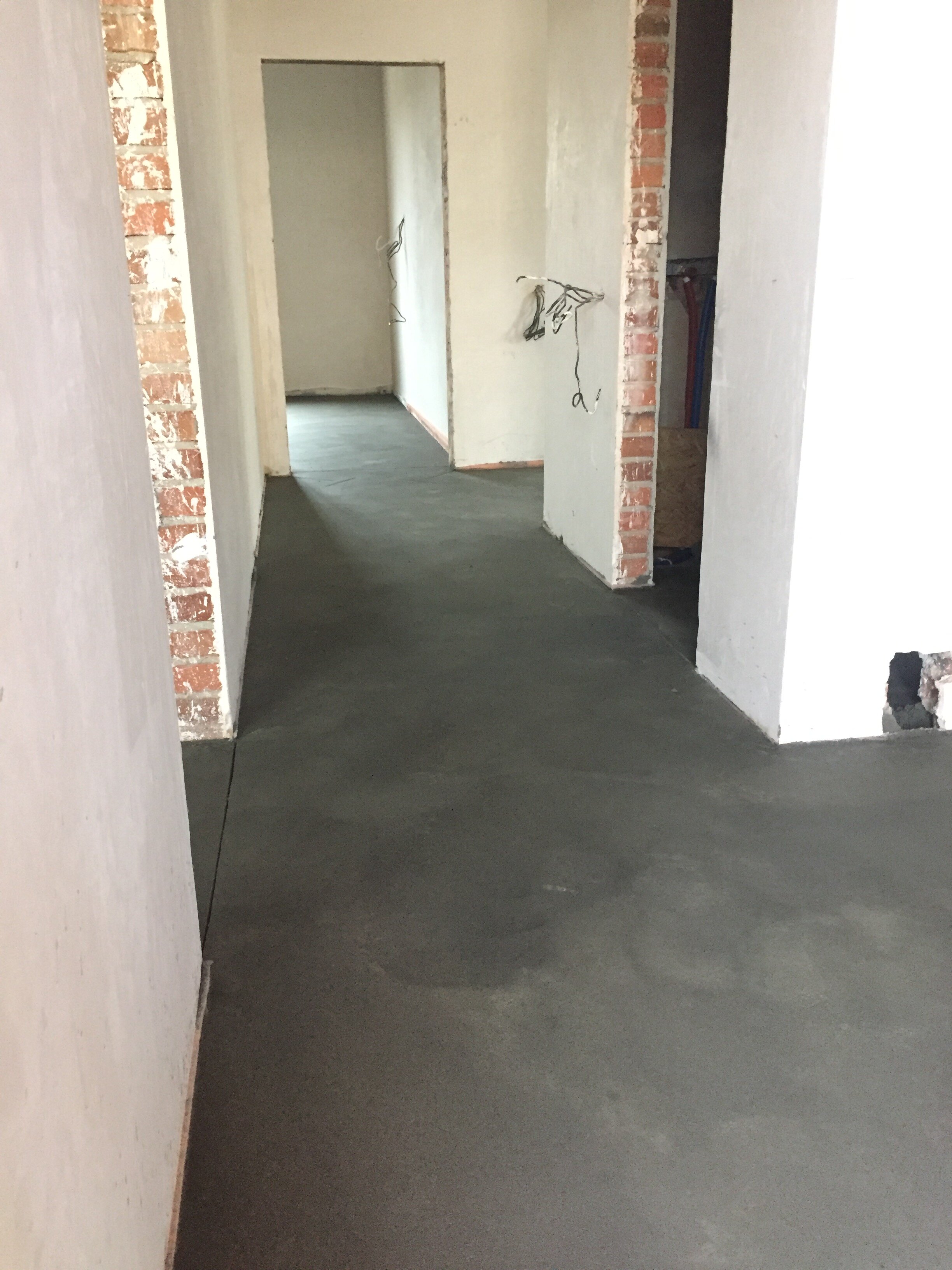

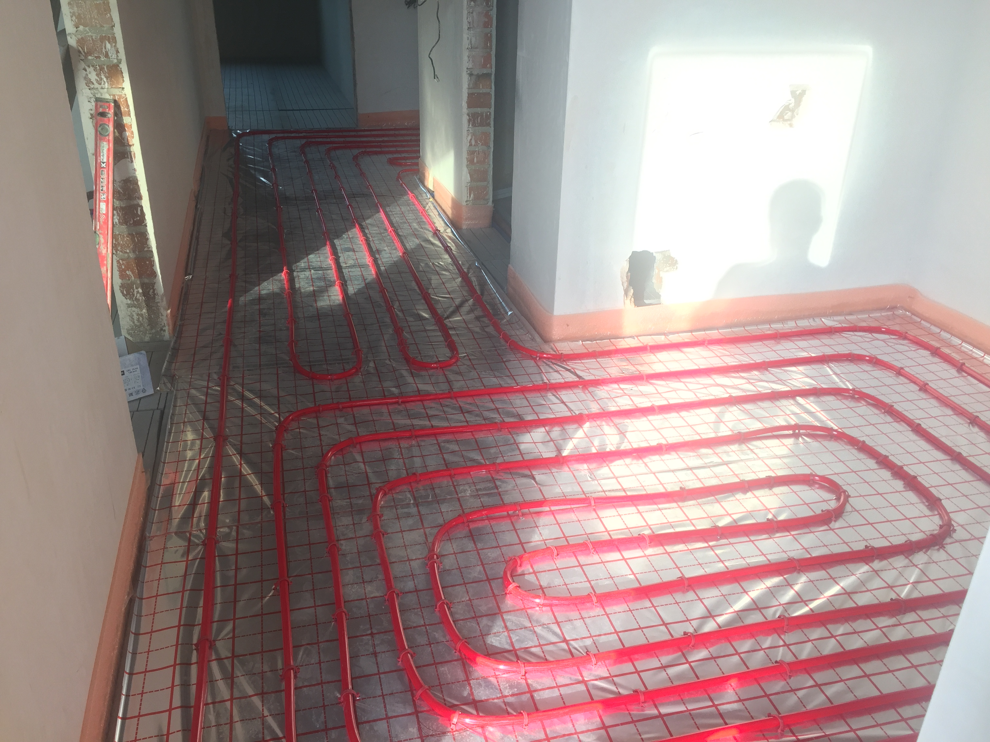

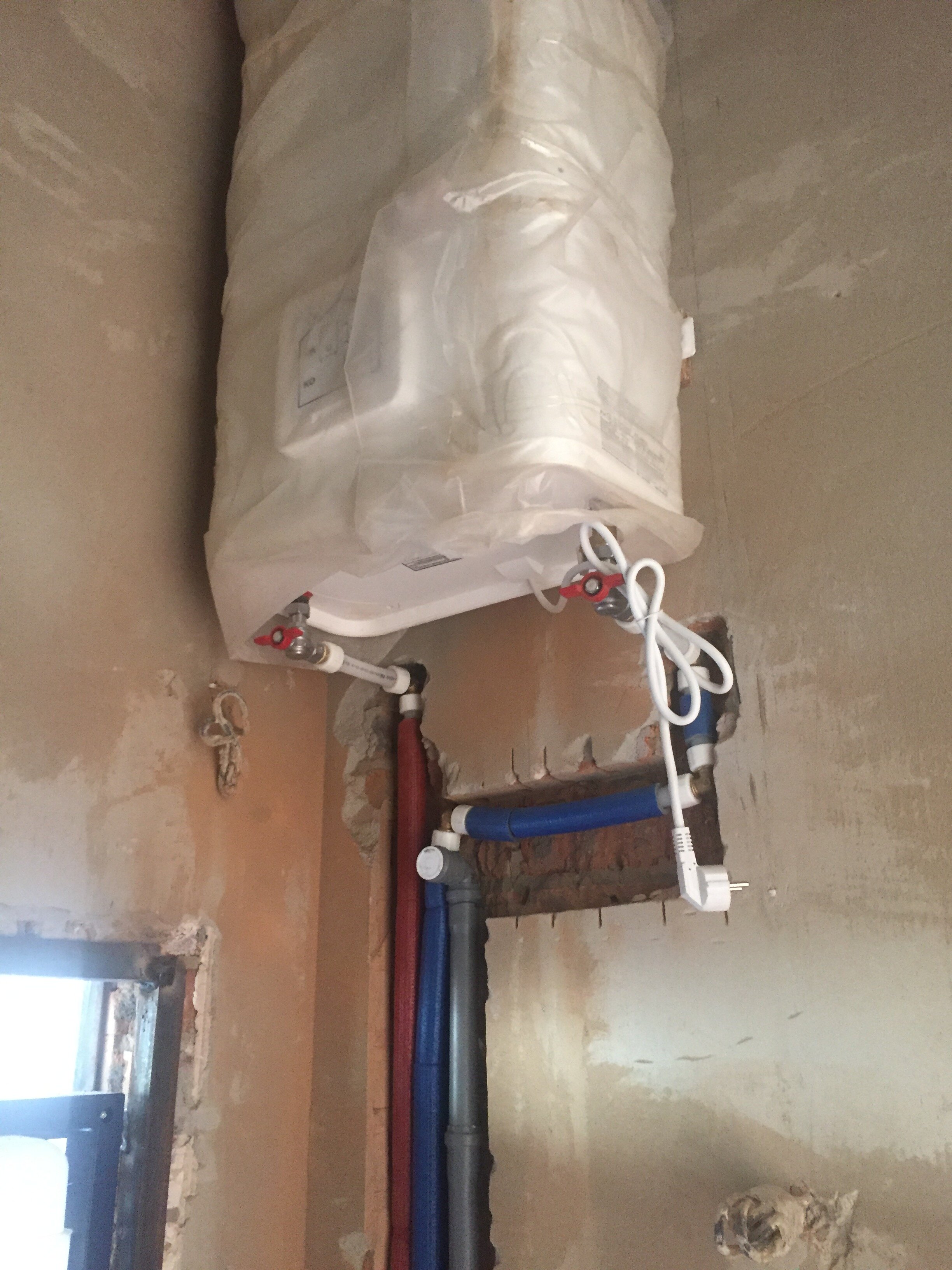

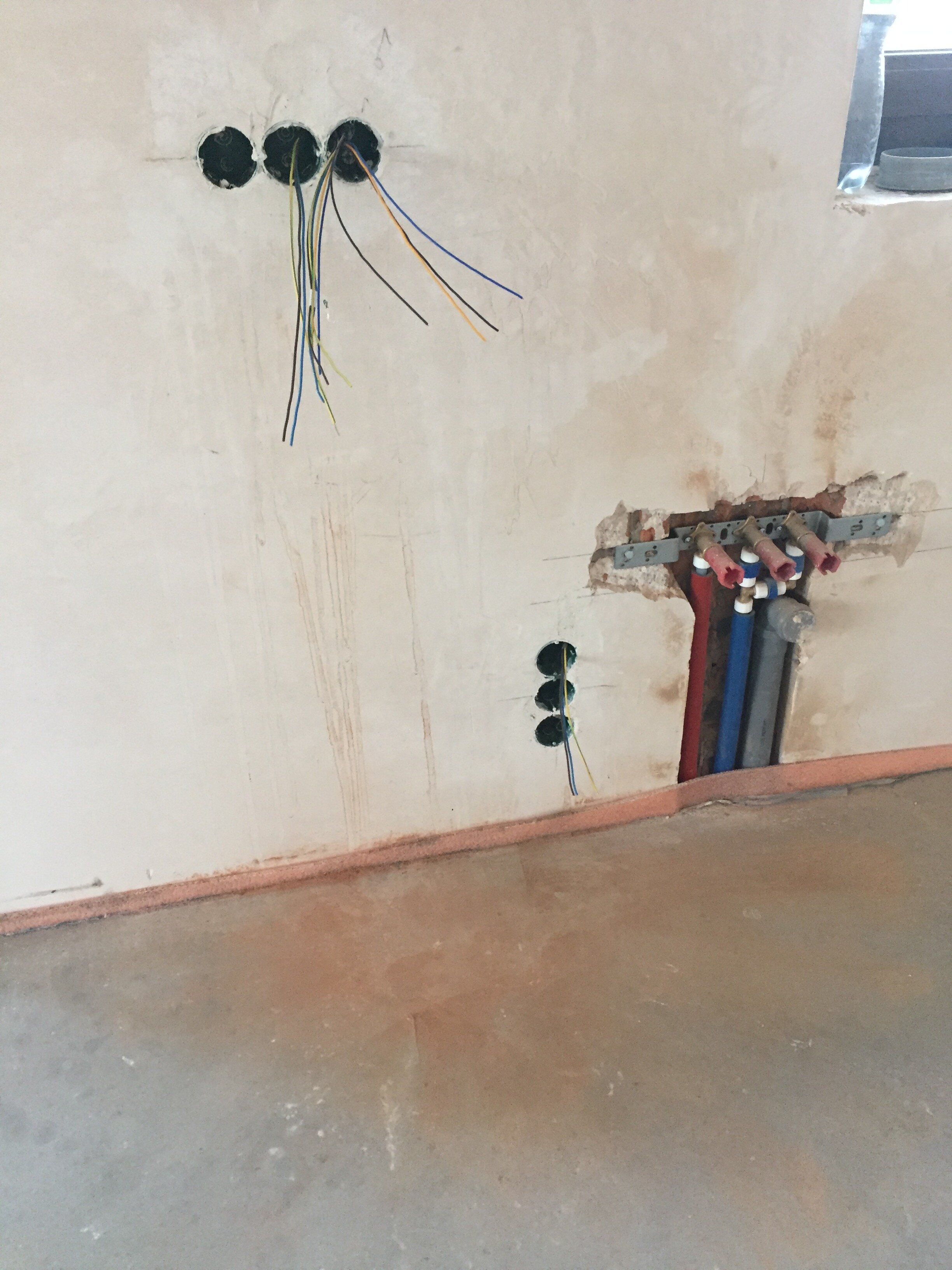

Всем привет! Давно не обновлял что сделано, а на месте не топтались) Итак, продолжаем... Развели сантехнику и отопление, сделали стяжку пола, установили подрозетники. Вроде не много, а кусок работы) Фото прилагается:

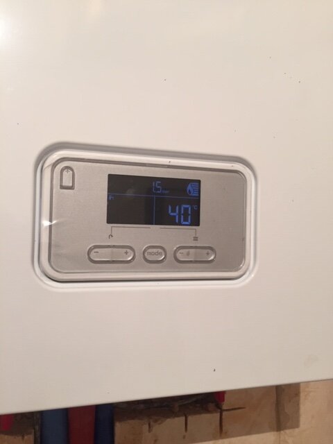

Доброго всем вечера и крепкого здоровья!) Сегодня запустил отопление, наконец-то закрыли вопросы с электрикой. Успели до морозов, переживал, т.к. вода в системе уже.
Кто в теме с новым Протермом, подскажите, плз... Старый можно было ограничить и температурой и мощностью, тут же только температурой получилось. Где же эта кнопка, чтобы мощность ограничить?))) У меня всего 10 квт, он для разгона врубается на все 12 и понятно что дальше)
  • Дізлайк 1
В сервисном меню можно мощность ограничить. Подробнее в мануале по установке.
Очень долгое нажатие на Mode, затем левой парой кнопок выбрать 96, потом правой парой кнопок выбрать нужную мощность. Затем снова долгое нажатие на Mode для закрытия режима настройки.
Спасибо! Вроде бы все получилось)

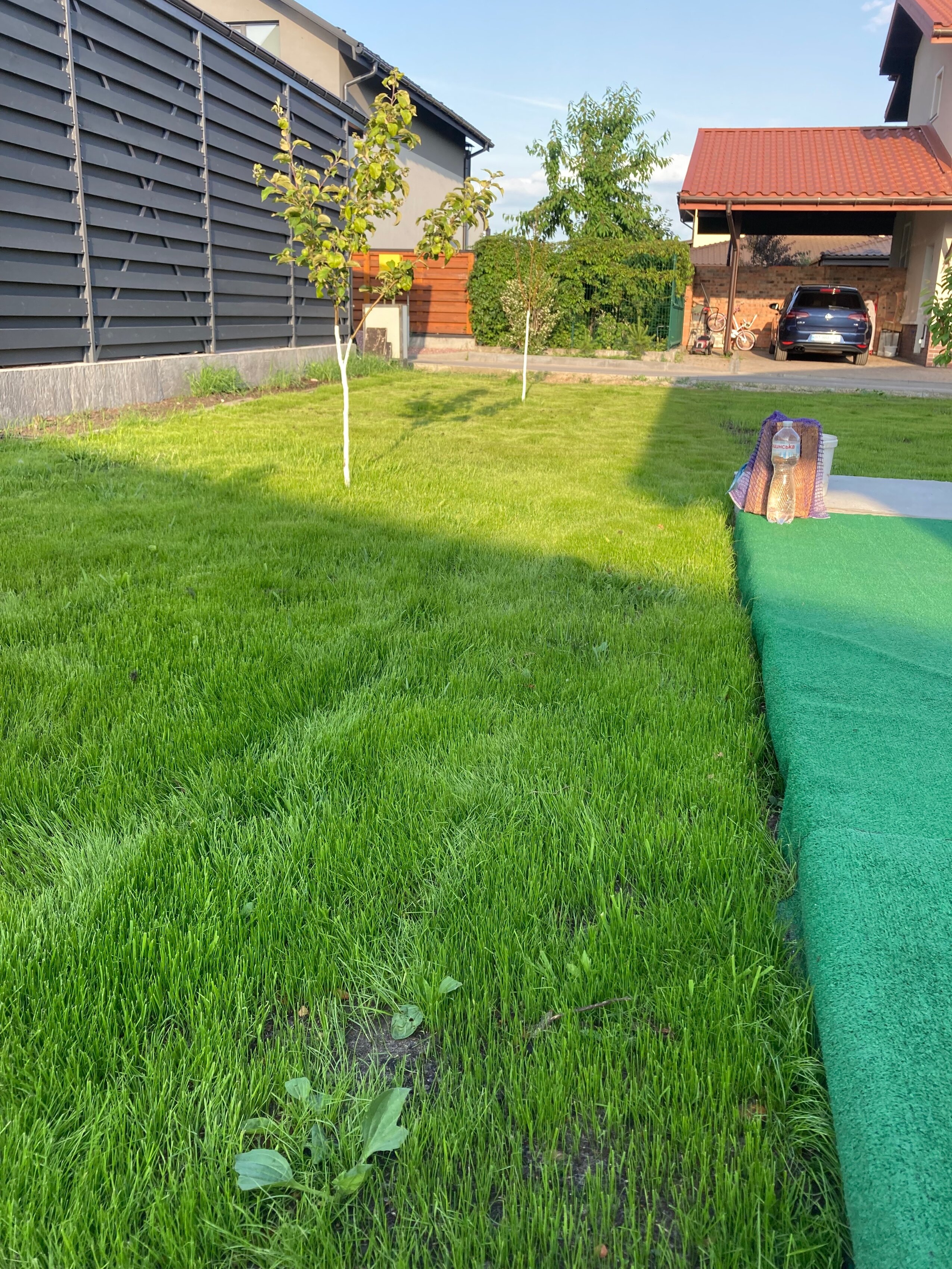

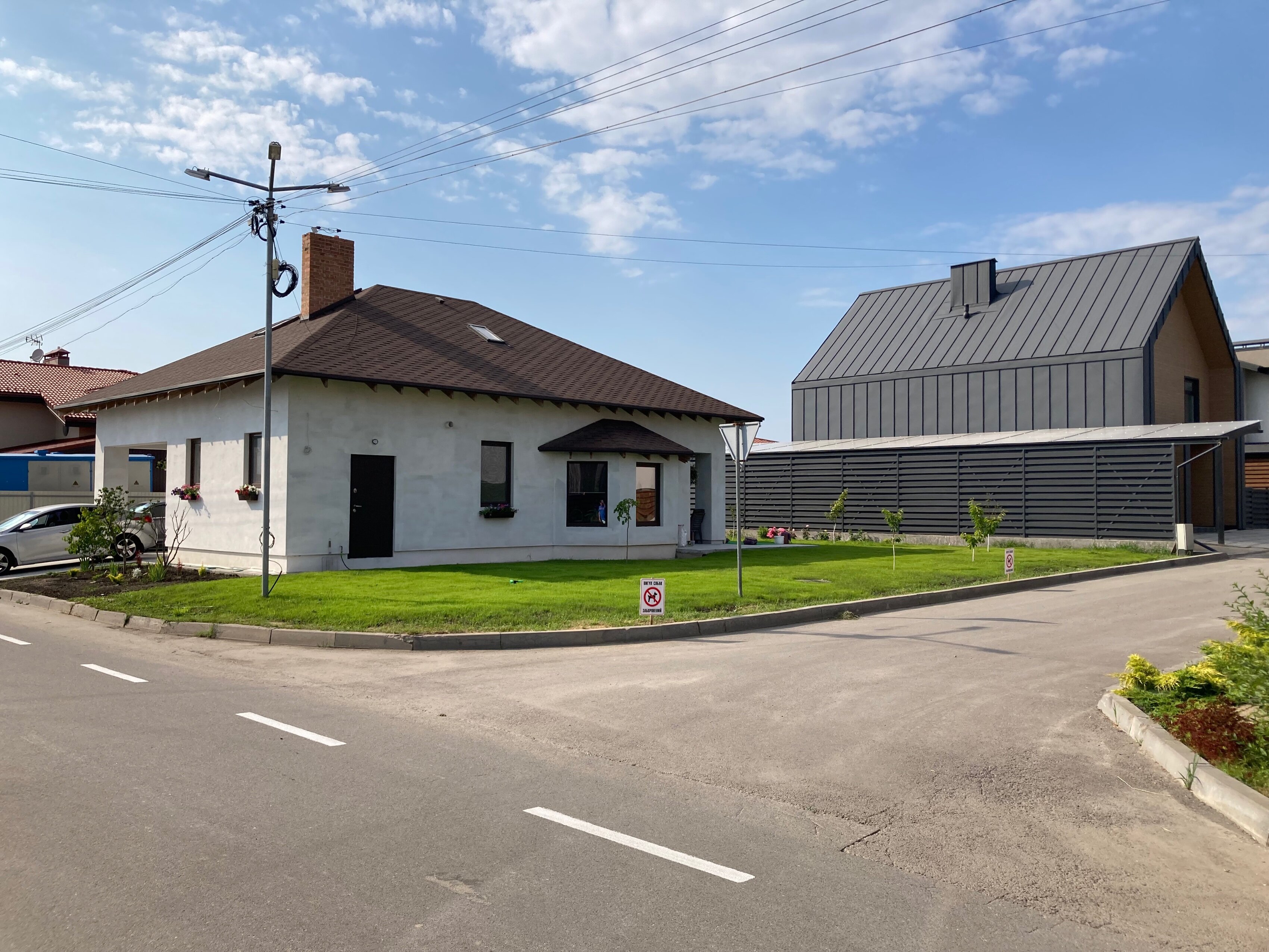

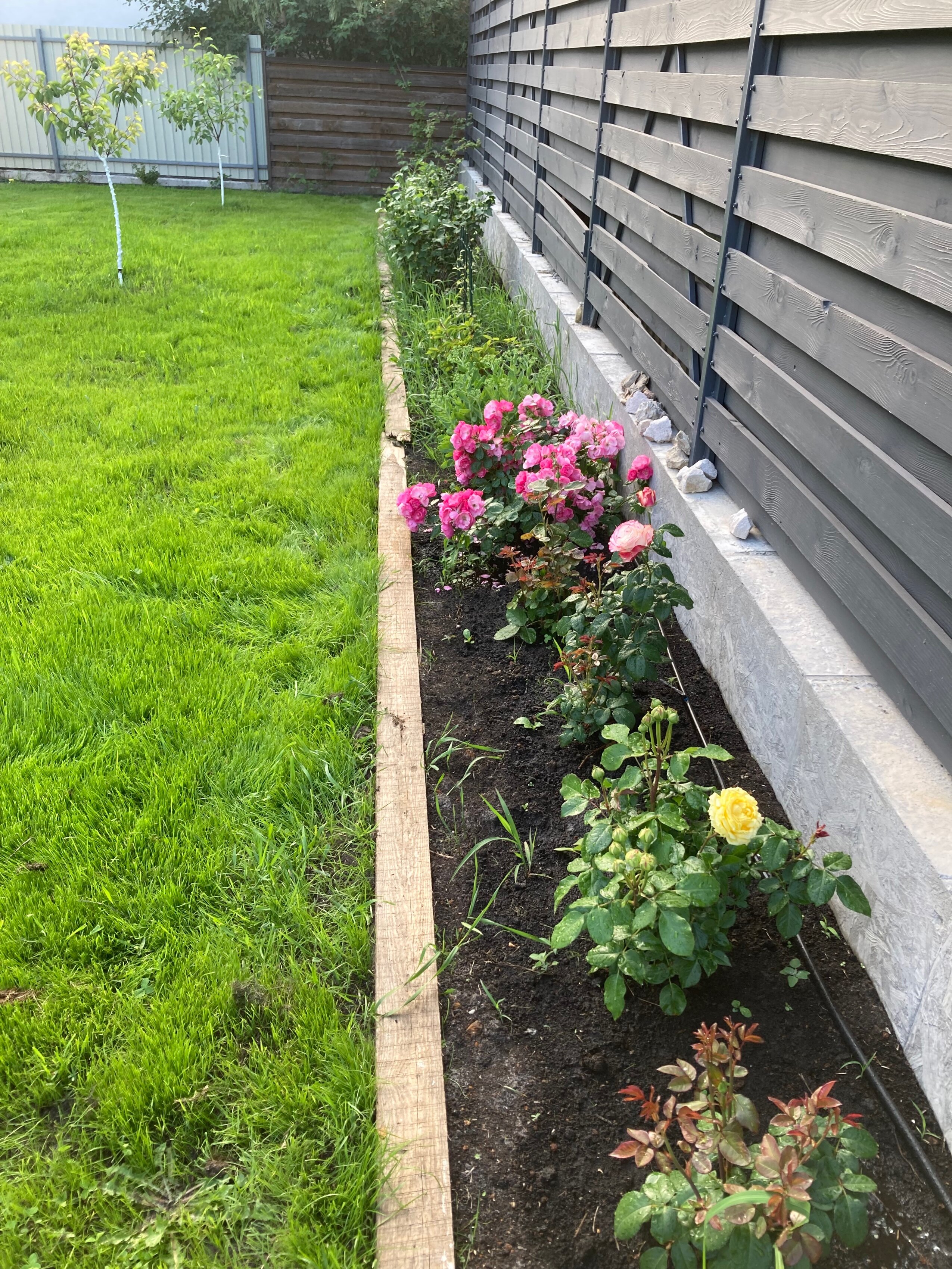

а фасадного паркана не буде? воно з одного боку звичайно мабуть кльово-модно-молодьожно (хоч і не звично) але трошки не в'яжеться з отим стовпом завитим проводами )
Планую прозорий забор з сітки, згодом заплету чимось. Думав якісь кустики по периметру для виду, але собачники не всі виховані. Фасад + кровлю підроблю, та вид іньший буде) Увагу від стовпа забере)
То шо собаки не вмiють читать знаки на бордюрах,то понятно)..
А як ви будете лiпити забор?, "знак" уступить дорогу стоить в 1м. вiд бордюра у вас на "зеленкi"(треба рiшеня дор.-полiцii)
29.06.2023 в 23:09, volkoff сказав:
Я дуже невпевнений, що ці знаки тут "законні". Логічні - так, а вот на рахунок дорожної поліції - маю сумніви. Встановлення знаку на пріватної теріторії без згоди господаря... Тому ставити забор і перенести знак на на стовпчик забору.
В 29.06.2023 в 23:09, volkoff сказал:
Та він не заважає і паркан його не закриє.
всім зазвичай насрать на знаки в КГ, вони майже напевно встановлені самим КГ і ніде не зареєстровані. Я не дуже розумію планування вашої ділянки, у вас оцей гарний стовп із екебаною на вашій ділянці?)
18 годин тому, standov сказав:
Зазвичай це теж "фіча" КГ. Як з'являється 90% КГ? Буле поле, його прихватізірували, намалювали вулиці, ділянки не дуже продумивая, тому що "до понеділка треба подати план в сільраду, потім відкорегуємо" (Балатон так і з'явився). Та ще і такі плани малюють "у бані, між третей і десятой рюмкої". А потім починається "якщо вулицю на метр подвинути, то буде краще". А потім приходять електрики, малюють рівну лінію на пару км і ставлять стовби.
В 04.07.2023 в 09:30, sigma_shig сказал:
хз, все шо я шчупав там електрика всередині КГ була "приватна" - робилася самими КГ/кооперативами і нікому не підпорядковувалась (в мене свій власний стовп який я свого часу поставив майже від балди, де мені було зручніше), особливо то шо раніше (зараз є якісь наче зміни в цьому). Тобто дуже дивно шо КГ поставив стовп от прямо отак, ну або цю ділянку не планували продавати коли робили )) Цікаво а як буде то все обслуговуватися (риторичне питання)
