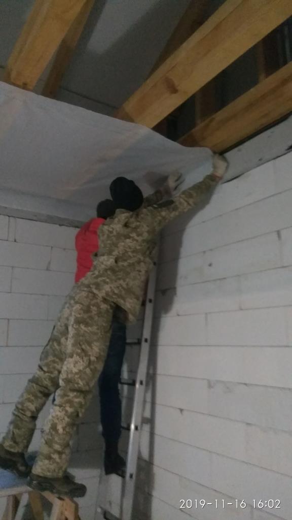

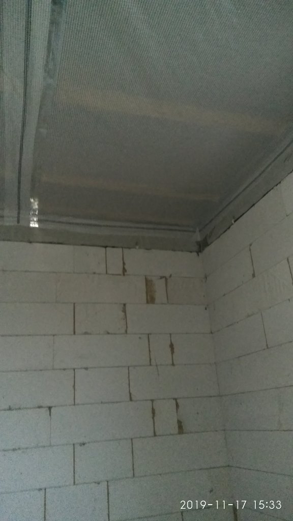

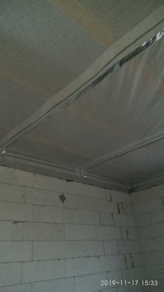

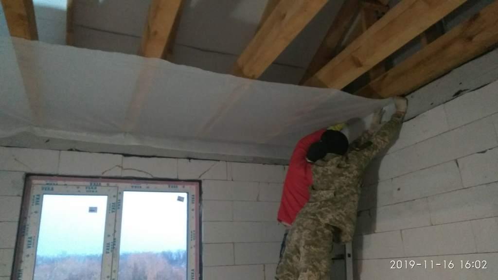

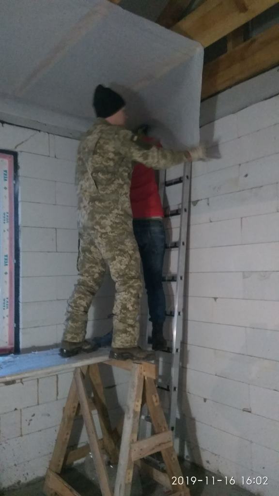

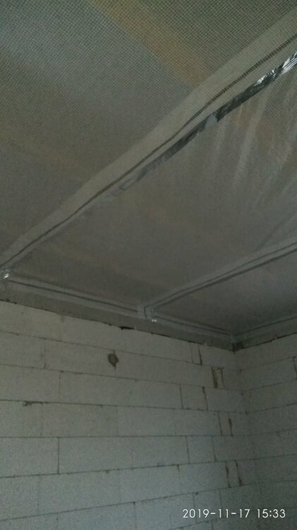

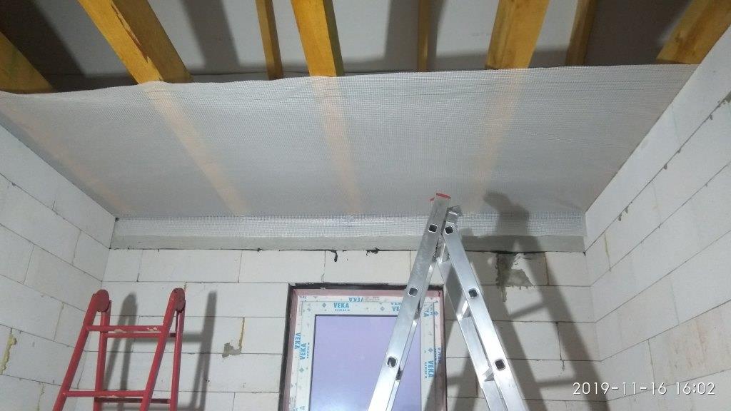

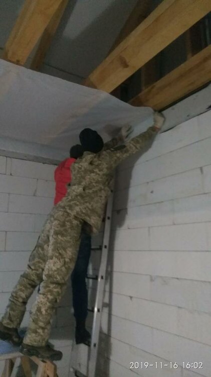

Делали на выходные пароизоляцию. Думали за пару дней успеем натянуть пленку и утеплить перекрытие второго этажа. Но оказалось всё печальней. Итог: 12 часов работы 3х неопытных строителей - половина перекрытия только сделана. Проклеивание битумно-каучуковой лентой и потом алюминиевым скотчем отняло очень много времени. Плохо, придется по морозу это делать на следующие выходные.

Возьмите вот эту ленту, все станет намного проще и быстрее. Клеит что зверь, зубами не отдерешь. Лента к-2 и скотч отваливаются почему то. Не сразу, через пару месяцев.
metallocherepica.biz/shop/krovelnye-lenty/stroitelnaya-lenta-fixit-juta-m-2jutadach-sp-38?gclid=EAIaIQobChMIgIGE-6fz5QIVA6maCh3NMgP3EAQYBSABEgIu7_D_BwE
Нет необходимости её проклеивать дополнительно скотчем с другой стороны
