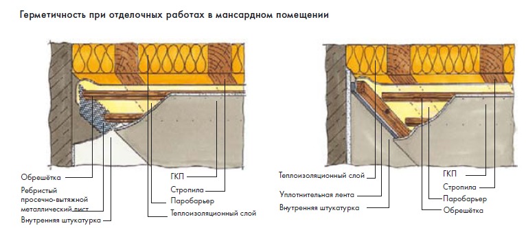

В своё время помогла вот эта схемка организации примыкания паробарьера к стене. Два варианта. Может нужно будет, раз строители не очень опытные на этом этапе у вас.
Так строители - это я со своими пацанами. А делаем мы практически так, как в схеме.

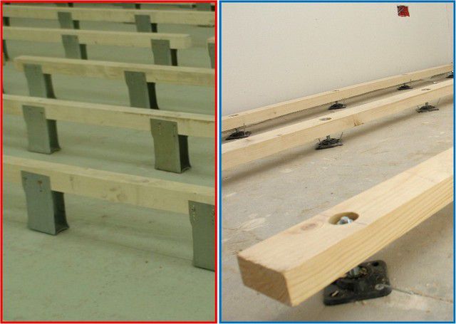

У меня просто будет такая же задача. Балки 200мм а ваты хочу 400. Я прикидывал, что можно взять доску 200х30 и крепить к балкам уголками. Шаг можно 1200 делать, чтобы два листа ваты ложилось. Мне кажется так проще и быстрее будет.
Брус будет кривой и замучаетесь подбирать ровные стороны, чтобы соединить два бруска. Под плиты можно выбрать расстояние между лагами 600, 1000 или 1200, чем оно больше, тем меньше пойдет бруса и мостиков холода, но тогда нужно увеличивать толщину доски настила (хотя думаю для чердака пойдет 25-40 мм)
Нереально, вот вариант как на картинке, только вместо этих дорогих уголков и регуляторов просто нарезать куски брусков и подставлять, тут же не обязательно вся высота и идеальный уровень, но придется запихивать вату между подставками
