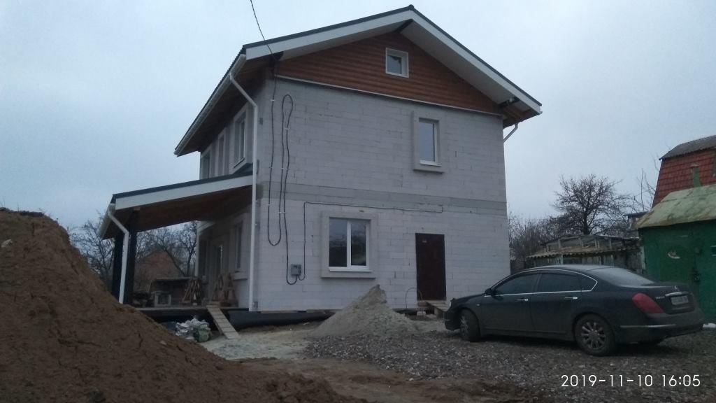

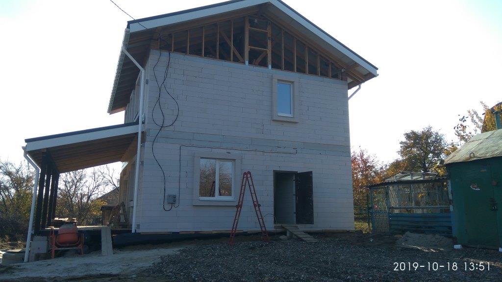

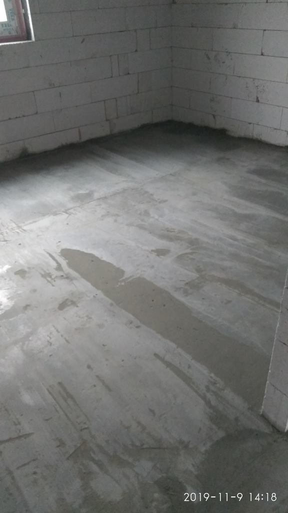

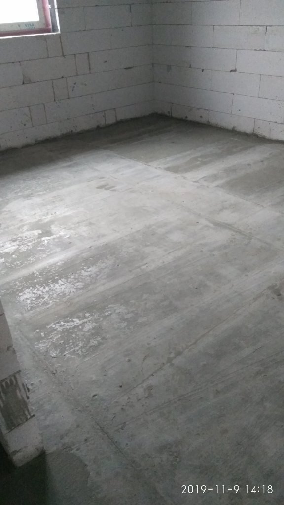

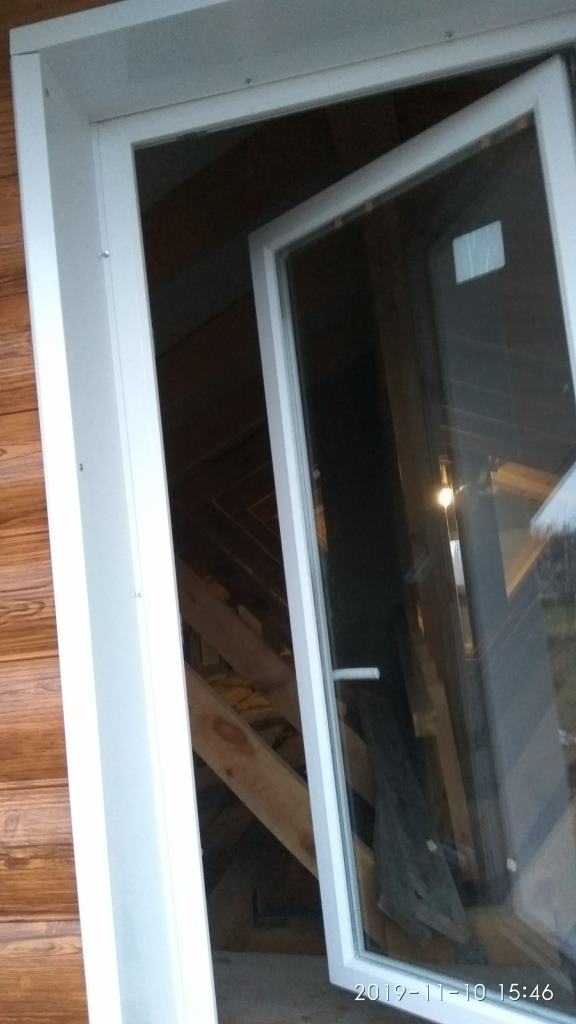

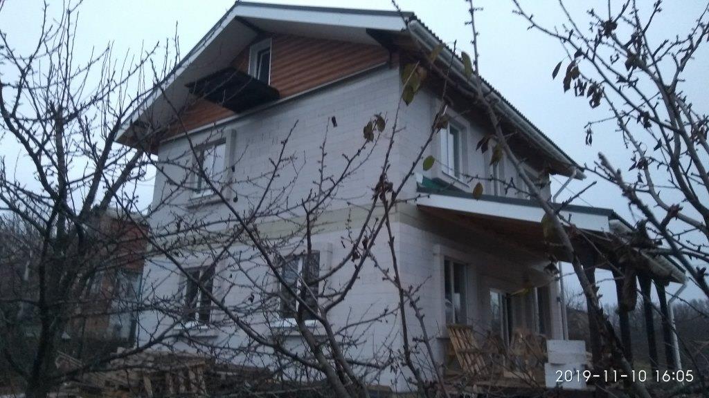

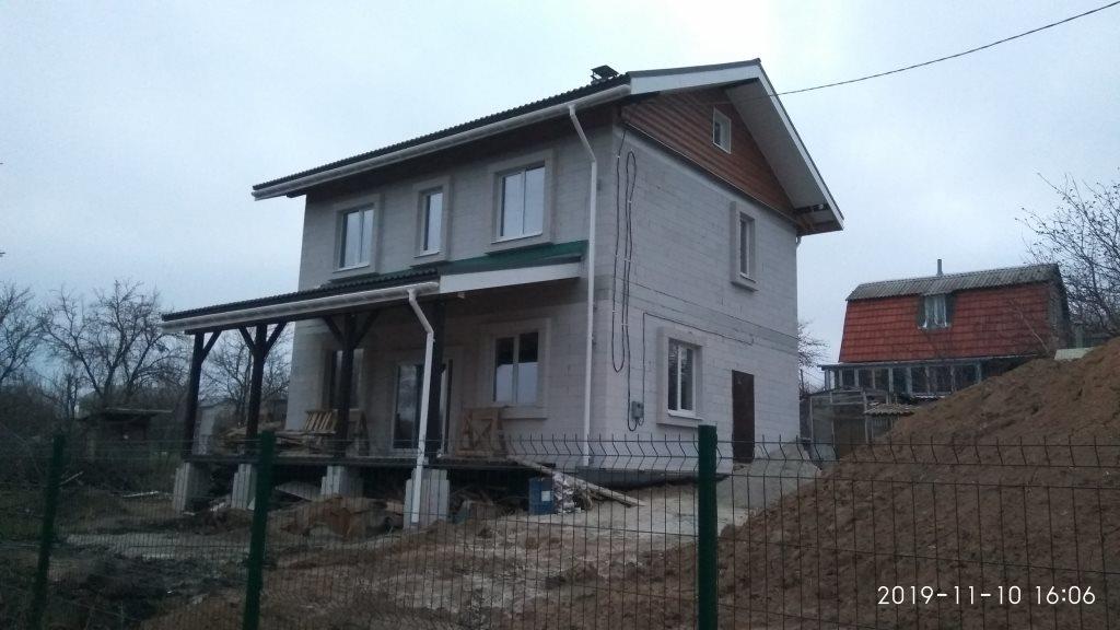

Ну вот и закончили работы в этом году. Можно подбить итоги.
Сделали коробку, кровлю, внутренние перегородки, черновые полы, фронтоны и окна. В принципе всё, что планировали на этот год. Может с камином не успели, но он пока не горит. Скорее всего дом будет стоять до весны. Весной начнем второй этап - отделка внутренняя и обустройство двора.
По финансам дом вытянул больше, чем планировал на 15%. Ушло примерно 1,5 млн.грн. расчитывал уложиться в 1,2 млн. Очень много забрала "мелочевка" - отливы, козырьки, временная проводка, септик на 30 кубов и пр. Уже видно на чем можно было сэкономить без потери качества.
Однозначно решение положить плиты на пол первого этажа оказалось дороже в исполнении и дальнейшем строительстве. Плиты на перекрытие первого этажа тоже не лучший вариант, во всяком случае бэушные. Сейчас бы делал часторебристую плиту с наполнителем из газобетона. А в остальном вроде без косяков, очень много внимания уделял утеплению различных мостиков холода - армопоясам, торцам плит и мауэрлату.

При принятии решения о плитах надо просчитать всё, весь пирог пола.
Первоначально плиты казались дешевле, чем обратная засыпка мытым песком с трамбовкой. Но они потянули непредвиденные затраты: Просверливание в бетоне 8 отверстий под продухи, обустройство самих продухов, гидроизоляция скрытой отмостки в месте прохода через нее продухов, устройство черновой стяжки по плитам. Ну и самое интересное, что калькуляторы теплопотерь показали, что утепление полов под ТП надо увеличить ровно в два раза, со 100 мм до 200 мм. После этого пришлось увеличить на один ряд ГБ по периметру дома, во избежание низких потолков, это, в свою очередь, привело к изменению размеров лестницы (увеличилась общая высота лестницы). Возможно еще что-то забыл. Но и этого хватает. А, еще пришлось мудрить с вентиляцией подпола за кровлю для отвода родона из подпола.
По второму этажу таких проблем не было, но монолитное перекрытие часторебристой плитой с ГБ просто получается дешевле. Если тут мы залили армопояс, выждали 14 дней, положили плиты, всё это утеплили 100 мм ЭППС на высоту 45 см, потом делали черновую выравнивающую стяжку под ТП. А можно было просто залить перекрытие одновременно с армопоясом и сразу под маяки. Опять же лестница была бы меньше, соответственно высота ступеньки приблизилась бы к 15 см вместо 17 см.

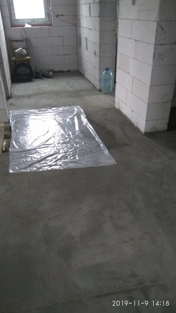

Можно поподробнее про радон под полом?
Говорят, что особенно на глиняных грунтах в колодцах скважин, септиков, подвалах и подполах собирается вреднючий газ родон, его надо выводить, соответственно делать вентиляцию. Может правда, а может нет, но я сделал из подпола по вентканалу фановой трубы вывод воздуха наружу. Подробнее можно покопаться в инете.
