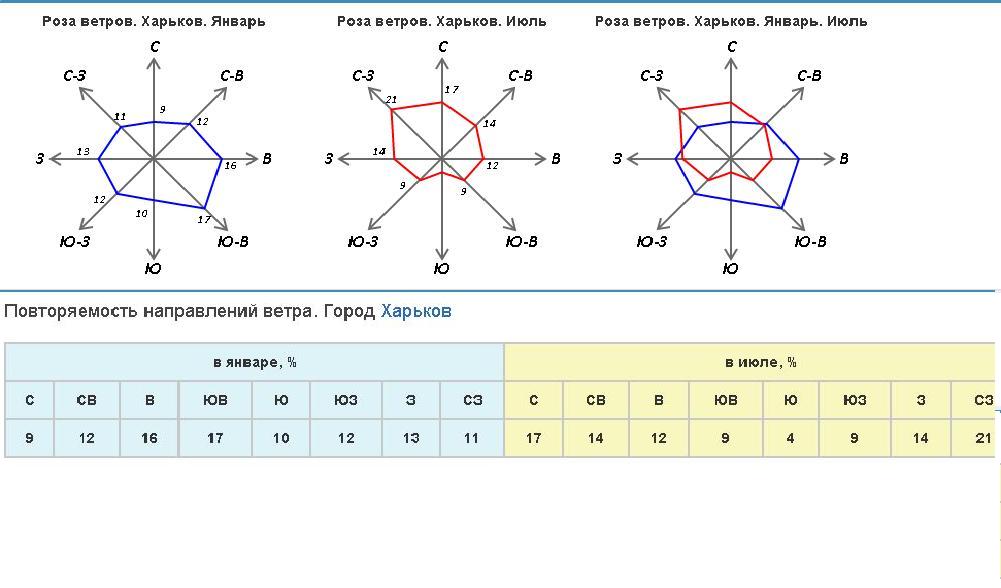

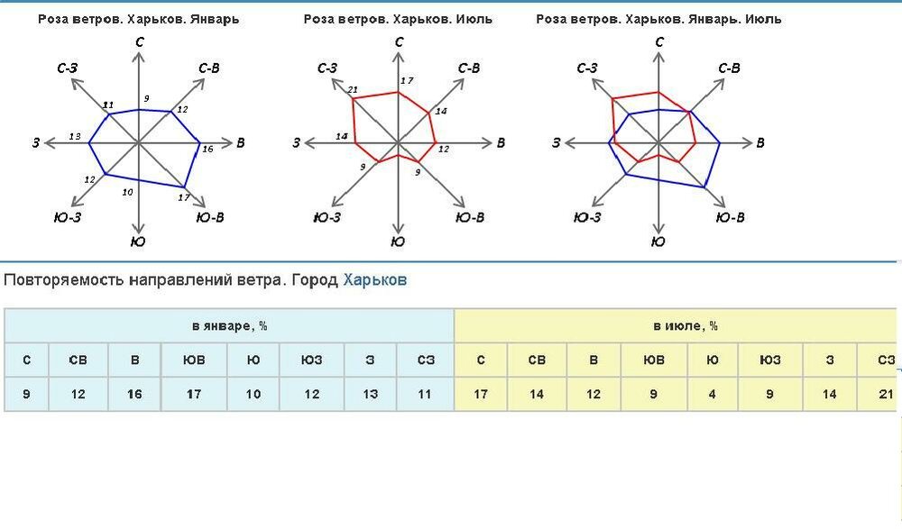

Кто подскажет как узнать розу ветров по своему региону для зимнего периода. Буду ставить камин с наружным подводом воздуха, а приточную трубу надо выводить на наветренную сторону дома. Может кто-то сталкивался с такими вопросами.
Харьков!!!111
Спс. А можно еще ссылку на сайт. Хочу посмотреть статистику за пять лет
