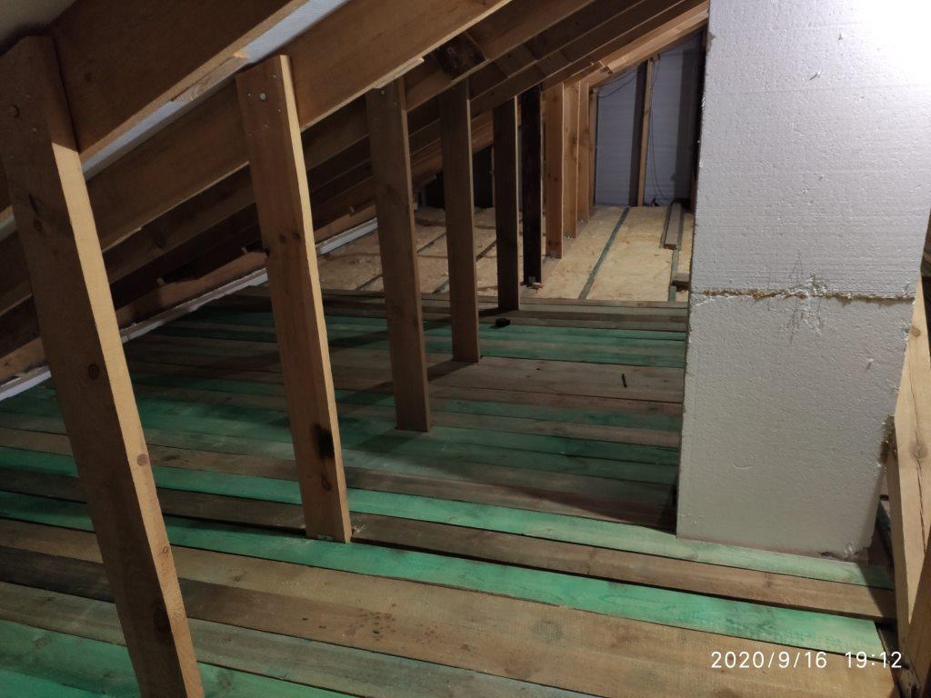

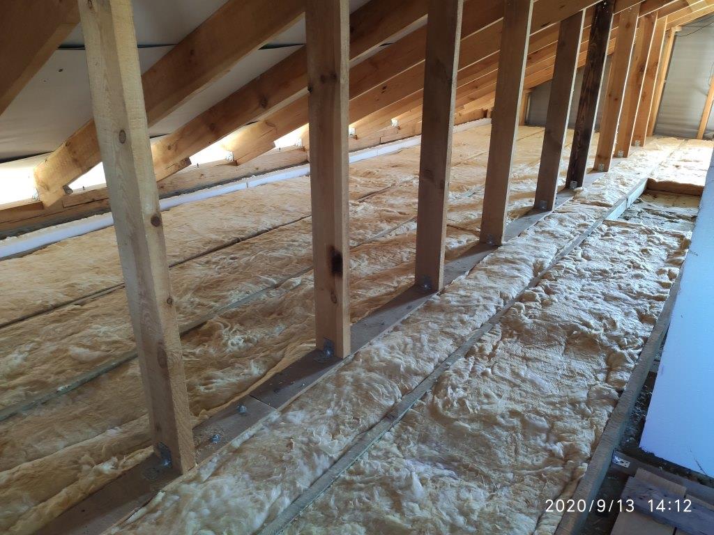

masterbud Опубліковано: 22 вересня 2020 Автор Поділитись Опубліковано: 22 вересня 2020 Неправильно рассмотрели Карман сделан сам по себе. Из кусков мембраны А основная мембрана идёт с самого верха и до самого низу, сверху этого кармана и до конца кобылок ну и на капельник ;) Ну тогда правильно. Хотя я себе передумал строить мансардный дом. Он красивее, но более отвественно надо подходить ко всем узлам выше первого этажа. У меня вроде и строители были вменяемые, а все равно косяки небольшие есть. И если в случае с чердаком их легко исправить, то с мансардой все сложнее. Да и дороже она в строительстве. 2 Посилання на коментар Поділитися на інших сайтах More sharing options...

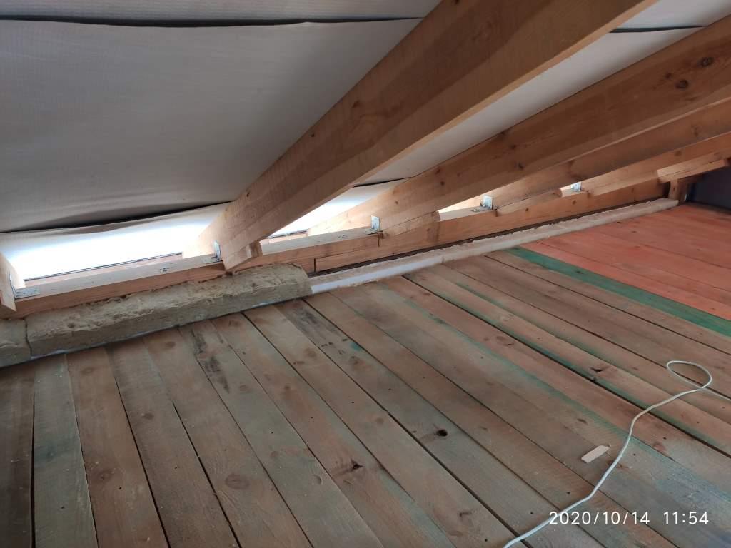

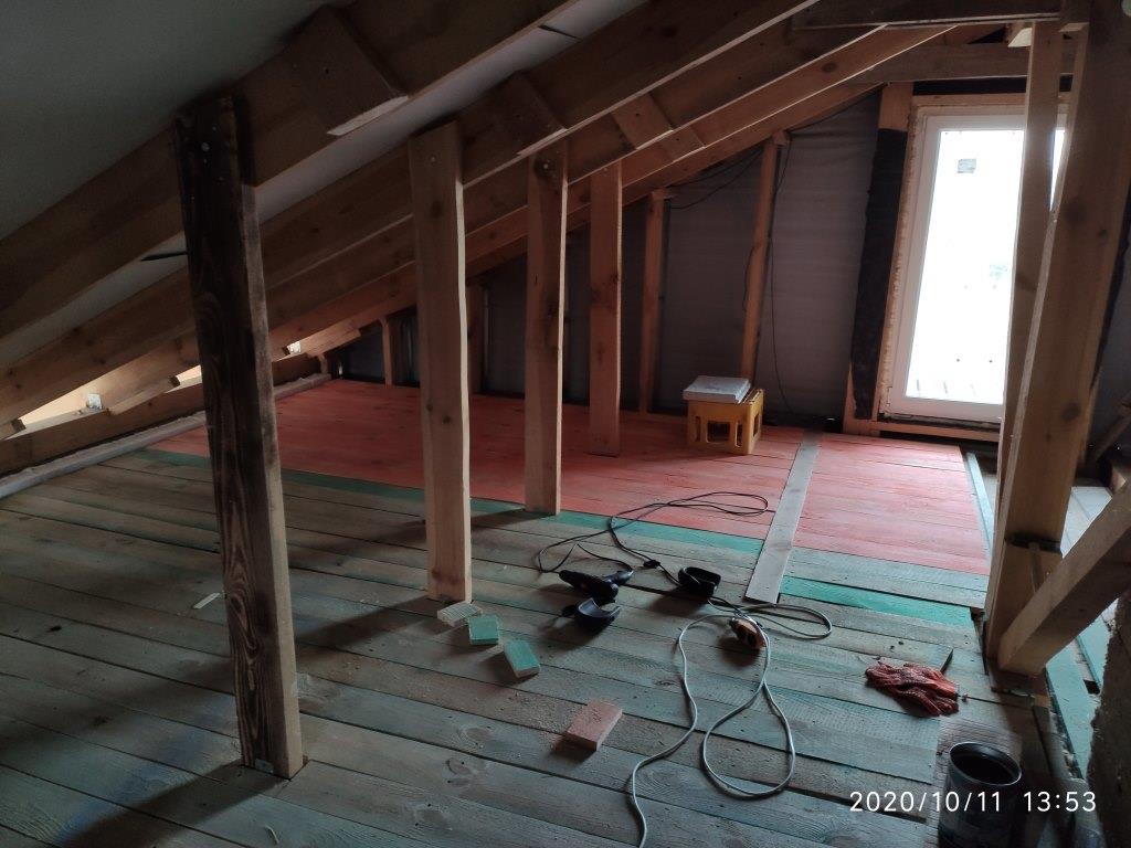

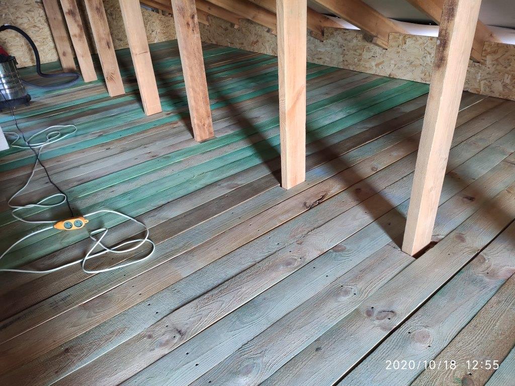

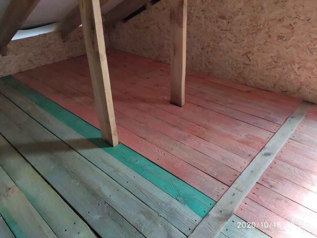

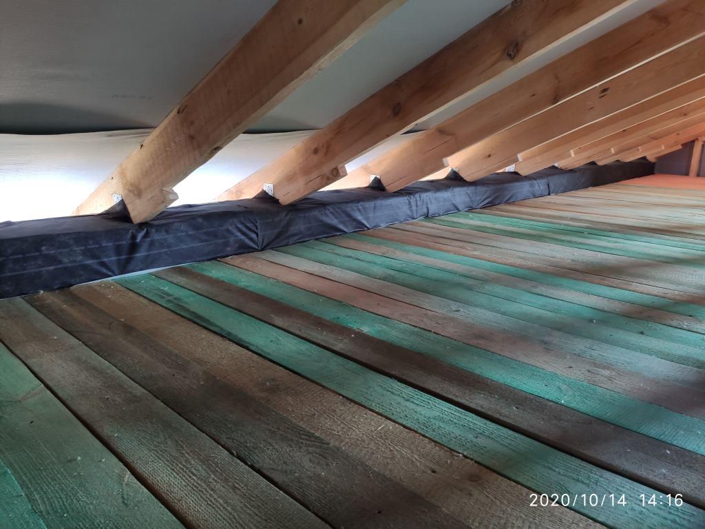

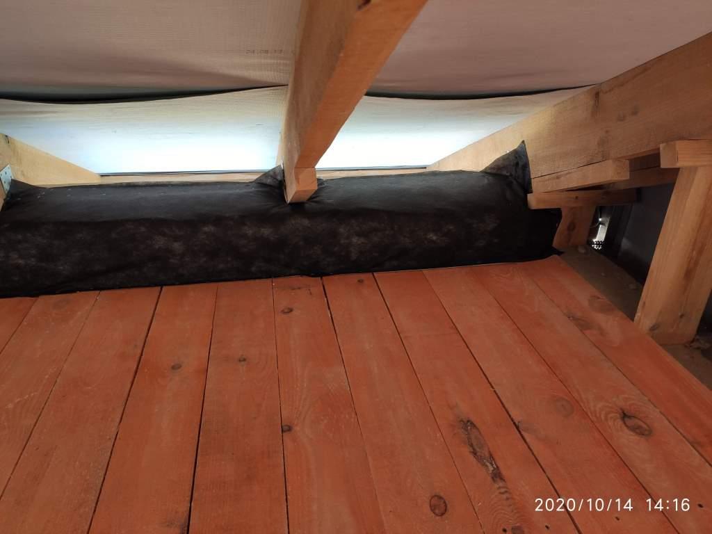

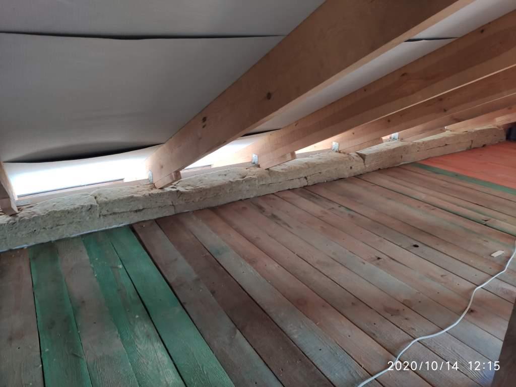

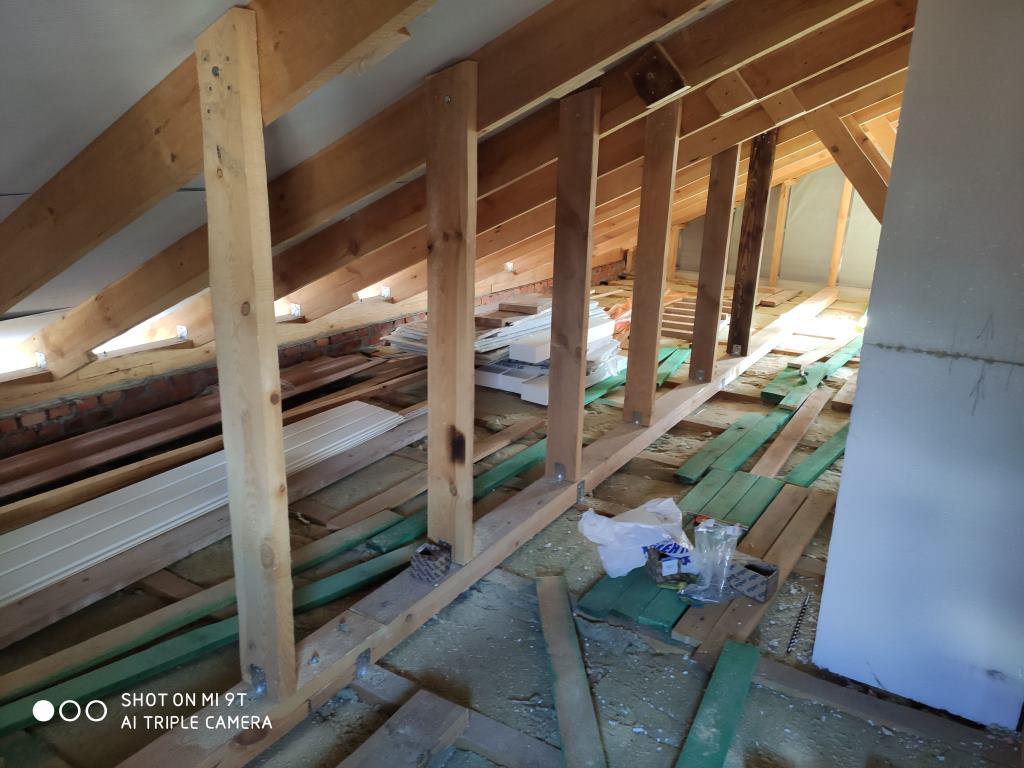

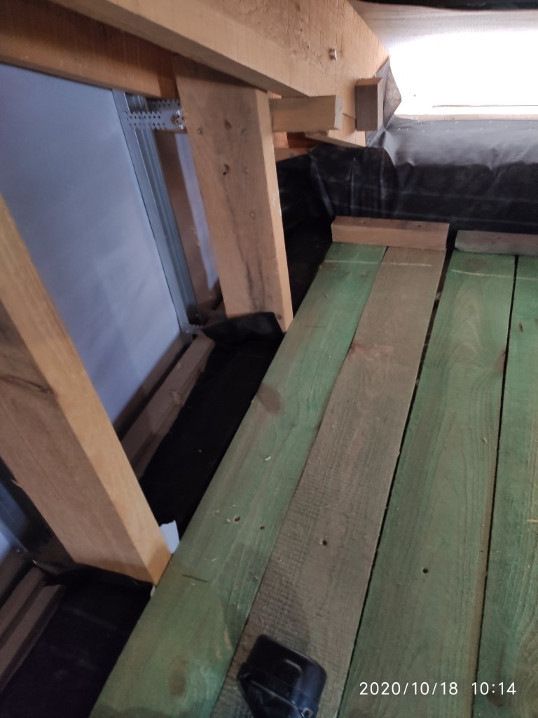

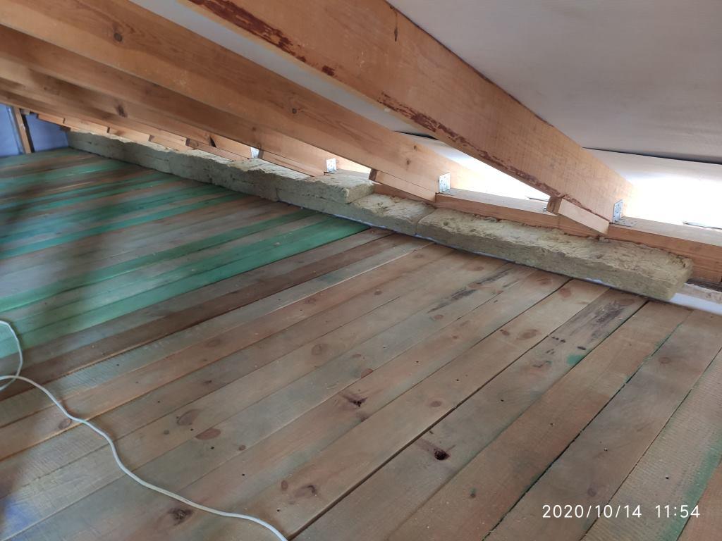

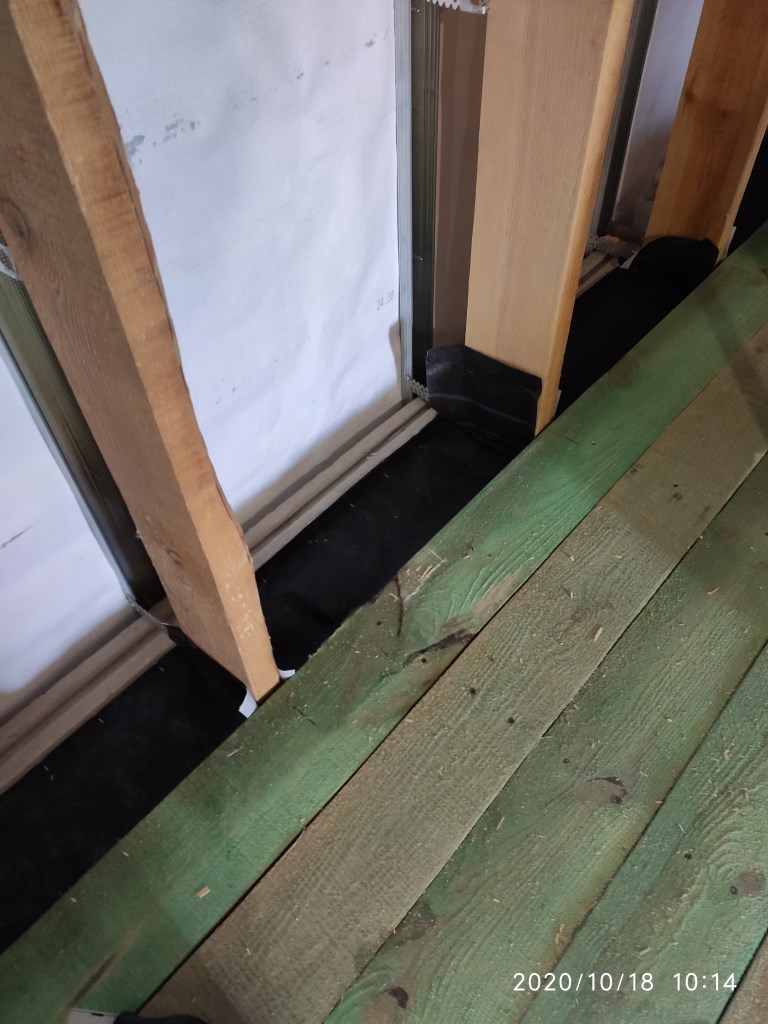

masterbud Опубліковано: 16 жовтня 2020 Автор Поділитись Опубліковано: 16 жовтня 2020 Продолжаем отделывать чердак. Небольшой фотоотчет о проделанной работе. Доска покупалась в разное время и обрабатывалась разными пропитками. Больше всего понравилась Титан 4S (красная). Далее будем зашивать OSB плитой. 3 Посилання на коментар Поділитися на інших сайтах More sharing options...

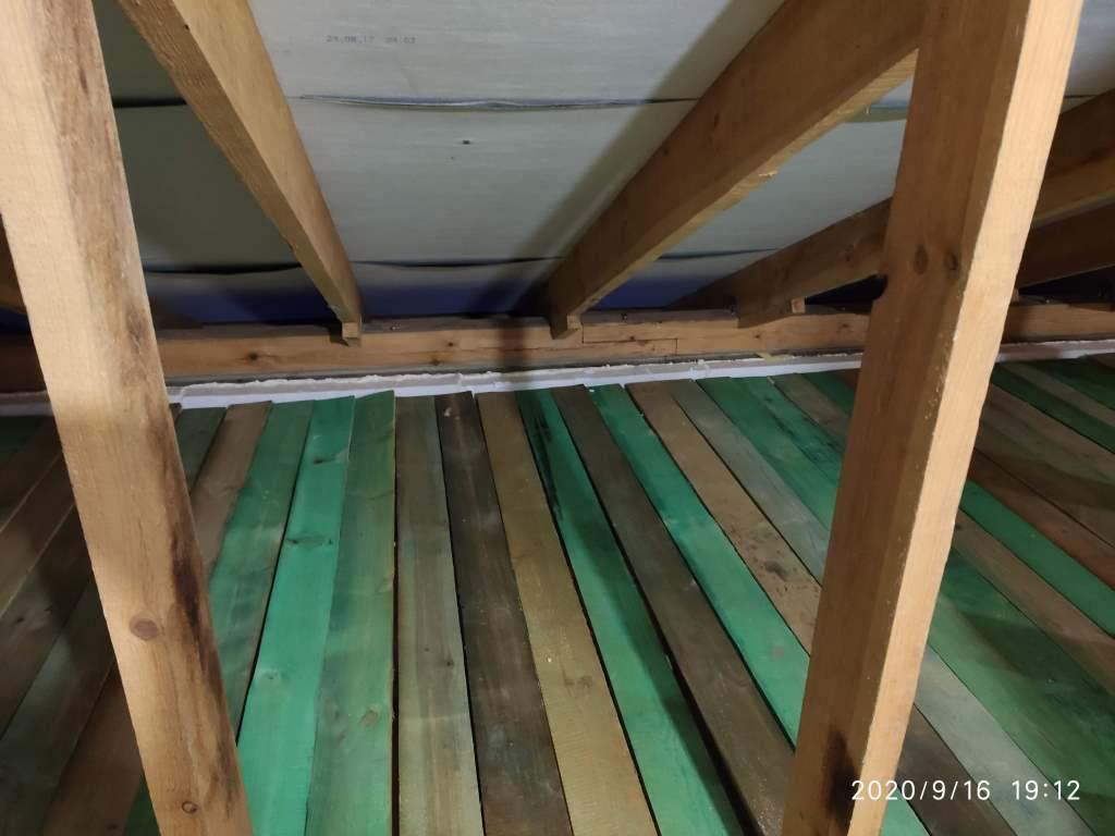

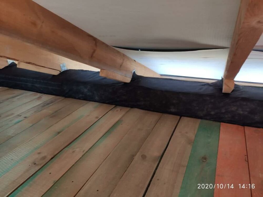

Dendnepr Опубліковано: 16 жовтня 2020 Поділитись Опубліковано: 16 жовтня 2020 Зачем зашивать доску ОСБ плитой? Вата хуже работать будет Добавлено через 1 минуту Также непонятно - зачем мауэрлат закутывали? Посилання на коментар Поділитися на інших сайтах More sharing options...
masterbud Опубліковано: 19 жовтня 2020 Автор Поділитись Опубліковано: 19 жовтня 2020 Зачем зашивать доску ОСБ плитой? Вата хуже работать будет Добавлено через 1 минуту Также непонятно - зачем мауэрлат закутывали? OSB зашили утепленный мауэрлат, чтобы не порвать мембрану и не повредить вату, просто для защиты. Также OSB зашили фронтон внутри, также во избежание его повреждений. Утепляли не сам мауэрлат, а кирпичную кладку, на которой он лежит. Чтобы не промерзала, иначе углы в комнатах второго этажа могут сыреть. Мембраной закрыл, чтобы вата не пылила и лучше держала тепло. 2 Посилання на коментар Поділитися на інших сайтах More sharing options...

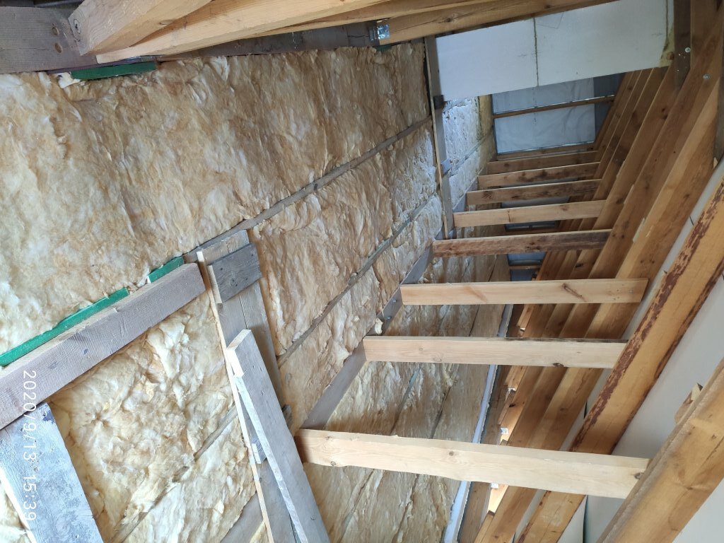

Taras-ko Опубліковано: 19 жовтня 2020 Поділитись Опубліковано: 19 жовтня 2020 А скажите какую вату использовали ? У Вас равномерно лежат балки ? Через 60 см? Или пришлось резать вату? Посилання на коментар Поділитися на інших сайтах More sharing options...
masterbud Опубліковано: 19 жовтня 2020 Автор Поділитись Опубліковано: 19 жовтня 2020 А скажите какую вату использовали ? У Вас равномерно лежат балки ? Через 60 см? Или пришлось резать вату? Балки должны были лежать с расстоянием 58-59 см, но по факту получилось 57-62 см. Где-то подрезали, где-то просто запихнули, а где-то пришлось нарезать минвату и укладывать поперек. Это первые 20 см ваты. Кстати вата Технониколь дрянь. Толщина плавает от 7 до 10 см, плотность непостоянная, есть хорошие листы, а есть откровенный брак. Поэтому на третий слой взял Изовер-профи. Брус (или доску) 40х100 крутили сами поперек балок с расстоянием 59-60 см. Когда уложили Изовер. оказалось, что он дал толщину почти 12 см из 10 заявленных. Пришлось докупить брус 40х20 и поднять высоту поперечных балок. Надо бы побольше было. но тгда на чердаке вообще ходить не получится. По правилам, надо было брать доску 40х120, но такая только под заказ и надо заказывать много, так получилсь чуть сложнее, но намного дешевле. Изовер ничем не укрывал, он не пылит так, как базальт. Думаю, что сейчас не брал бы базальт плотностью 30кг/м3, лучше 40-60 кг/м3. Он лучше держит форму. Хотя можно было бы все утеплить Изовером, но, говорят, что он со временем проседает. Поэтому и решение было 20 см базальтом + 10 см минватой. Отличная вата 4 Посилання на коментар Поділитися на інших сайтах More sharing options...
dvirodov Опубліковано: 21 жовтня 2020 Поділитись Опубліковано: 21 жовтня 2020 Думаю, что сейчас не брал бы базальт плотностью 30кг/м3, лучше 40-60 кг/м3. Он лучше держит форму. Хотя можно было бы все утеплить Изовером, но, говорят, что он со временем проседает. Поэтому и решение было 20 см базальтом + 10 см минватой. 60 плотность поидее и стоит в раза 2 дороже чем 30ая. Я вот тоже начал думать, чем утеплять чердак и задумываюсь утеплить именно минватой. Говорят она практечки не пылит, что важно если делать своими силами + она держит форму при деформации, в отличии от плиты. Вам поприятней было работать с ватой? Посилання на коментар Поділитися на інших сайтах More sharing options...
masterbud Опубліковано: 22 жовтня 2020 Автор Поділитись Опубліковано: 22 жовтня 2020 60 плотность поидее и стоит в раза 2 дороже чем 30ая. Я вот тоже начал думать, чем утеплять чердак и задумываюсь утеплить именно минватой. Говорят она практечки не пылит, что важно если делать своими силами + она держит форму при деформации, в отличии от плиты. Вам поприятней было работать с ватой? Базальт укладывать раза в три сложнее. Но в инете ходит мнение, что минвата со временем дает усадку. Поэтому сделал как сделал. А по базальту можно посмотреть плиты 35-40 кг и другого производителя. Например PAROC. 1 Посилання на коментар Поділитися на інших сайтах More sharing options...
dvirodov Опубліковано: 22 жовтня 2020 Поділитись Опубліковано: 22 жовтня 2020 Базальт укладывать раза в три сложнее. Но в инете ходит мнение, что минвата со временем дает усадку. Поэтому сделал как сделал. А по базальту можно посмотреть плиты 35-40 кг и другого производителя. Например PAROC. Тоже слышал что минвата дает усадку но нигде не смог найти доказательств, только 'я от кого-то где-то слышал'. Вообщем заказал себе на утепление чердака 'изовер скатная кровля'. Утеплять скорее всего буду сам, поэтому очень важно что она практически не пылит. Посилання на коментар Поділитися на інших сайтах More sharing options...
Dendnepr Опубліковано: 22 жовтня 2020 Поділитись Опубліковано: 22 жовтня 2020 Она даёт усадку при увлажнении. И не восстанавливается после высыхания. Я однозначно, то что зашивается на мансарде (аттиковые стены)- буду базальт делать. А по потолку посмотрю потом. Может между затяжек таки базальтовые плиты, а уже выше можно и рулоны стекловаты. Хотя там уже экономии копейки будет. Посилання на коментар Поділитися на інших сайтах More sharing options...
masterbud Опубліковано: 23 жовтня 2020 Автор Поділитись Опубліковано: 23 жовтня 2020 Тоже слышал что минвата дает усадку но нигде не смог найти доказательств, только 'я от кого-то где-то слышал'. Вообщем заказал себе на утепление чердака 'изовер скатная кровля'. Утеплять скорее всего буду сам, поэтому очень важно что она практически не пылит. Но для безопасности хотя бы маску надо одеть, а лучше респиратор. Посилання на коментар Поділитися на інших сайтах More sharing options...

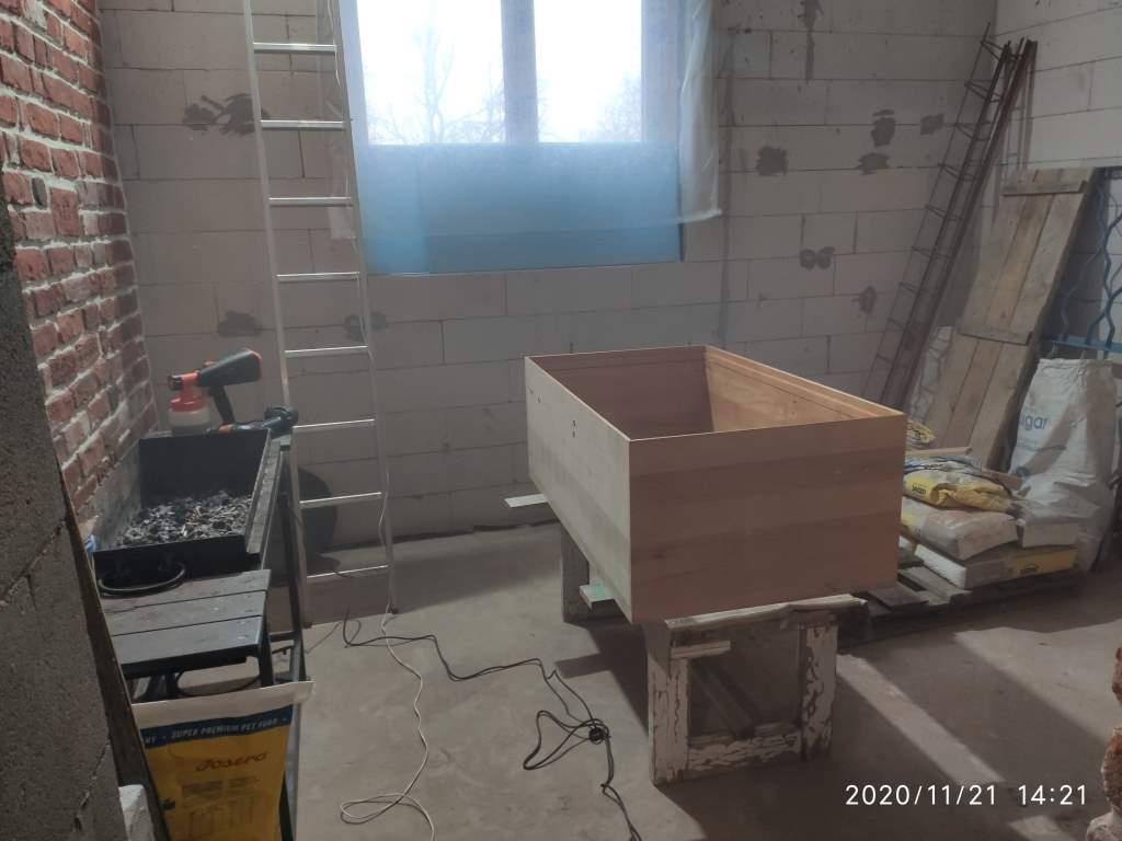

masterbud Опубліковано: 9 листопада 2020 Автор Поділитись Опубліковано: 9 листопада 2020 Чердак почти готов, пора подумать о лестнице. Посмотрел на все лестницы и решил заказать нашу Альтавиллу, только не металлическую, а деревянную из бука. Удалось поговорить с директором этой фирмы, выяснить все ньюансы и определиться. По итогу должен получить полностью буковую лестницу с буковым коробом высотой 450 мм. Такое ни OMAN ни FAKRO не предлагают. Люк будет утепленный 46мм, хотя этого все равно мало, буду что-то думать со вторым утепленным люком. Приедет - выложу фотки. 3 Посилання на коментар Поділитися на інших сайтах More sharing options...

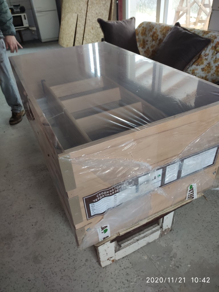

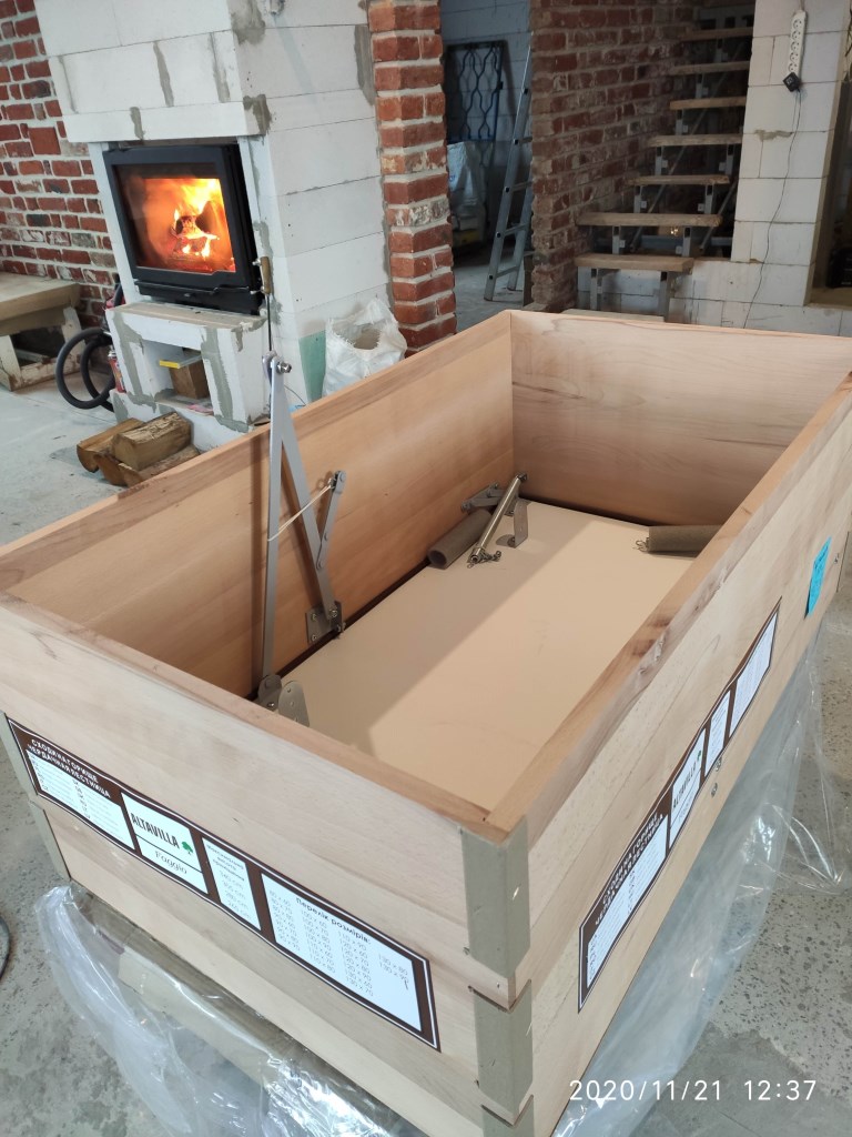

masterbud Опубліковано: 24 листопада 2020 Автор Поділитись Опубліковано: 24 листопада 2020 Приехала моя лестница. Выбор пал на отечественного производителя Altavilla. Конструкция лестницы практически повторяет OMAN. Но есть ньюансы, которые я узнал после разговора с директором этой фирмы. Материал самой лестницы и короба можно выбрать: бук или сосна. Также можно заказать любую высоту короба. В моем случае это 450 мм. То есть короб перекроет полностью перекрытие и не надо будет колхозить что-то свое. Ну я и выбрал, материал бук по кругу, короб 450мм и деревянную. На выходные покрыл всё яхтным лаком в два слоя. На следующие выходные еще один слой задую. Заодно проверил краскопульт, тоже вещь полезная. Приготовил для покраски, разобрал ее полностью, красил отдельно. Осталось придумать как сделать верхние ступени при таком коробе. Плюс еще хочу сверху лестницы со стороны чердака сделать теплый люк. 5 Посилання на коментар Поділитися на інших сайтах More sharing options...
razzil Опубліковано: 24 листопада 2020 Поділитись Опубліковано: 24 листопада 2020 Что по деньгам? И сразу сделать ступени внутри короба не думали? Посилання на коментар Поділитися на інших сайтах More sharing options...
masterbud Опубліковано: 24 листопада 2020 Автор Поділитись Опубліковано: 24 листопада 2020 Что по деньгам? И сразу сделать ступени внутри короба не думали? Я думаю, что они ступени не сделали бы. Я их буду делать после установки лестницы на место. Посмотрим как будет получаться. А по стоимости такая лестница обошлась 4000,00 грн с учетом высокого короба (стандартный 170мм) и букового материала. 2 Посилання на коментар Поділитися на інших сайтах More sharing options...

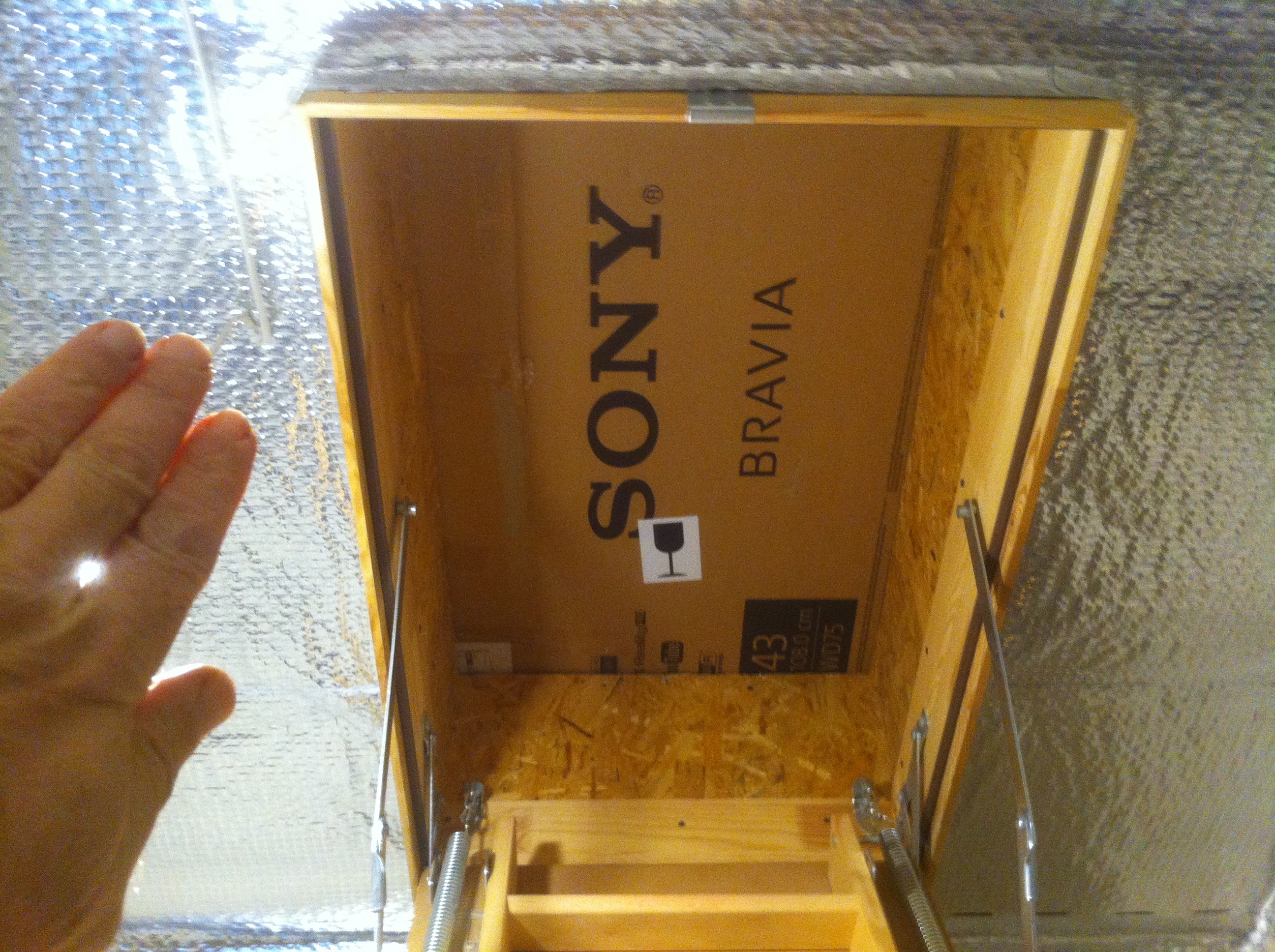

Скромный прораб Опубліковано: 5 грудня 2020 Поділитись Опубліковано: 5 грудня 2020 Плюс еще хочу сверху лестницы со стороны чердака сделать теплый люк. Коробка из под телевизора (купленного мной в кухню и пролежавшая в гараже несколько лет), после заполнения Изовером, в этом сезоне переехала к заказчику. У меня в хламосборнике стало немного больше места, а у него теплей, причем всё это с минимальными усилиями и совершенно бесплатно 3 Посилання на коментар Поділитися на інших сайтах More sharing options...
masterbud Опубліковано: 7 грудня 2020 Автор Поділитись Опубліковано: 7 грудня 2020 Коробка из под телевизора (купленного мной в кухню и пролежавшая в гараже несколько лет), после заполнения Изовером, в этом сезоне переехала к заказчику. У меня в хламосборнике стало немного больше места, а у него теплей, причем всё это с минимальными усилиями и совершенно бесплатно А тяги-ножницы не упираются в нее? Плюс я хочу сделать легкий утепленный люк, по которому можно будет ходить. Хрен его зачем, но хочется. Посилання на коментар Поділитися на інших сайтах More sharing options...
eam Опубліковано: 7 грудня 2020 Поділитись Опубліковано: 7 грудня 2020 А тяги-ножницы не упираются в нее? Плюс я хочу сделать легкий утепленный люк, по которому можно будет ходить. Хрен его зачем, но хочется. Тяги не выступают за пределы высоты лестницы - они бы тогда из упаковки вылезли бы Я у себя пока просто листы эппс положил пока сверху. Может когда-то их обрежу чтобы они вставлялись. Посилання на коментар Поділитися на інших сайтах More sharing options...
masterbud Опубліковано: 7 грудня 2020 Автор Поділитись Опубліковано: 7 грудня 2020 Тяги не выступают за пределы высоты лестницы - они бы тогда из упаковки вылезли бы Я у себя пока просто листы эппс положил пока сверху. Может когда-то их обрежу чтобы они вставлялись. У меня лестница приехала с открученными тягами. Сейчас разобрана, вскрываю лаком. Когда соберу - посмотрю. Посилання на коментар Поділитися на інших сайтах More sharing options...

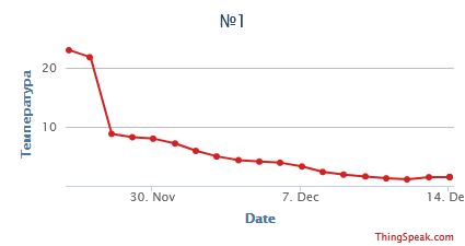

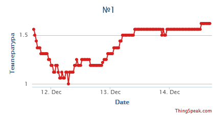

masterbud Опубліковано: 14 грудня 2020 Автор Поділитись Опубліковано: 14 грудня 2020 Интересное наблюдение за температурой в доме. Дом не отапливается уже 3 недели. Решил слить воду и заморозить его. Но он не замораживается. Температура ниже +1С не опускалась, а сейчас поднялась до +1,5С. Датчик WiFi установлен на высоте 20 см от пола. Посилання на коментар Поділитися на інших сайтах More sharing options...
normal Опубліковано: 14 грудня 2020 Поділитись Опубліковано: 14 грудня 2020 Грунт ещё теплый, если будет морозная зима, то во второй половине может зайти в минус 1 Посилання на коментар Поділитися на інших сайтах More sharing options...
