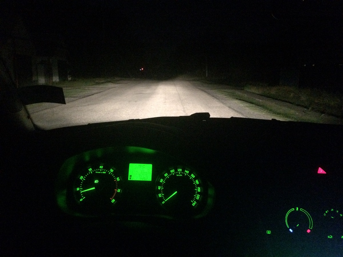

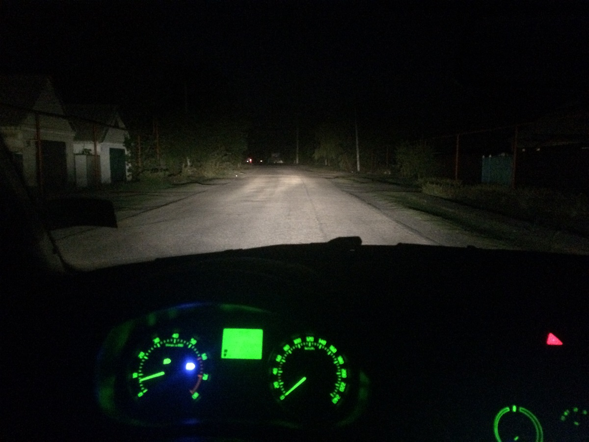

Луча :D действительно не вижу. Влево? Ну максимум слегка освещает левую обочину слева от авто. Не впереди слева, а именно слева. Чуть ярче, чем галоген. В чем проблема? Т.е. встречники ровняясь со мной падают в обморок от невероятно яркого света в левое ухо?
Вы прикалываетесь :D
Этот луч - левая граница света, а свет лупит как раз в авто на встречке

Света стало больше. Это факт.
Световой пучок стал более рассеянным.
Это значит не просто будет слепить встречным а ещё и сильно слепить.

Уже поездил в темное время суток и по городу и за город. На мокром асфальте с уличным освещением создается впечатление, что света нет вапще :D Ну как-то не выделяется освещенное пятно дороги, что ли... Но в темноте все отлично и по снегу, и по мокрой дороге и по сухой, дорогу видно реально хорошо, дальний вообще агинь! И вопреки всем злюкам никто таки не моргает из встречки, вапще никто.
