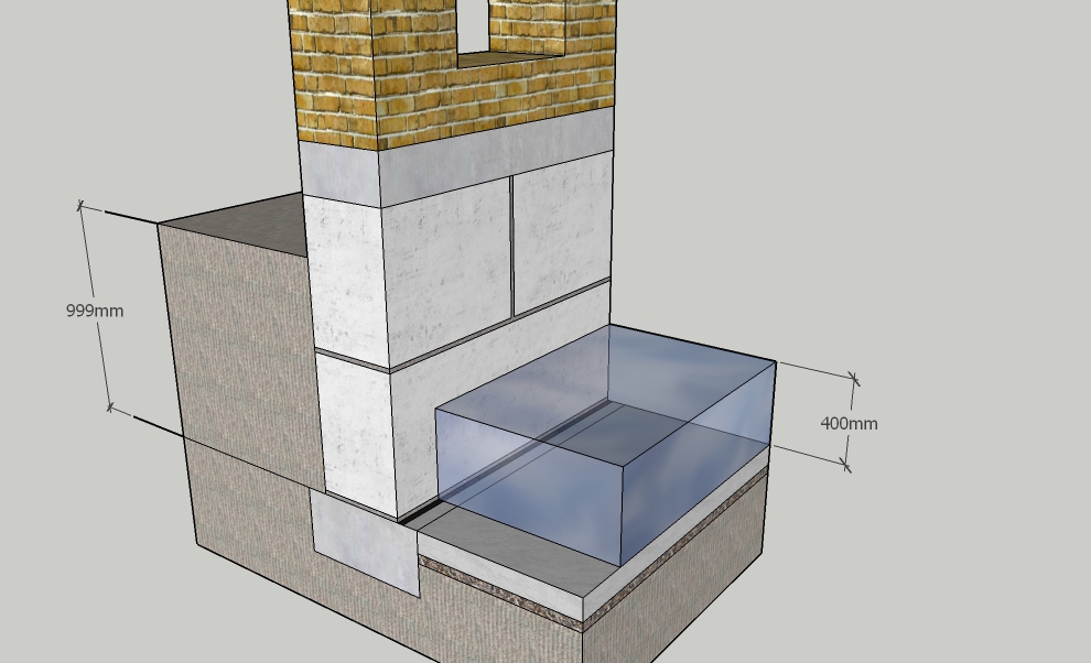

Poi3007 Опубліковано: 7 травня 2021 Поділитись Опубліковано: 7 травня 2021 Мне интесен ответ на этот вопрос. Купил дом с цокольным этажем утопленный в землю больше метра.Стоит вода на уровне 40см максимум,начиная с зимы по весну.Есть возможность поднять пол на 40-60см что планирую и сделать,а также сделать гидроизоляцию фундамента с дренажом и насосом.Правильное мое решение или есть другие варианты? Посилання на коментар Поділитися на інших сайтах More sharing options...
Propeller Опубліковано: 7 травня 2021 Поділитись Опубліковано: 7 травня 2021 Купил дом с цокольным этажем утопленный в землю больше метра.Стоит вода на уровне 40см максимум,начиная с зимы по весну.Есть возможность поднять пол на 40-60см что планирую и сделать,а также сделать гидроизоляцию фундамента с дренажом и насосом.Правильное мое решение или есть другие варианты? Дренаж и насос хотите организовать внутренний? В доме? Посилання на коментар Поділитися на інших сайтах More sharing options...

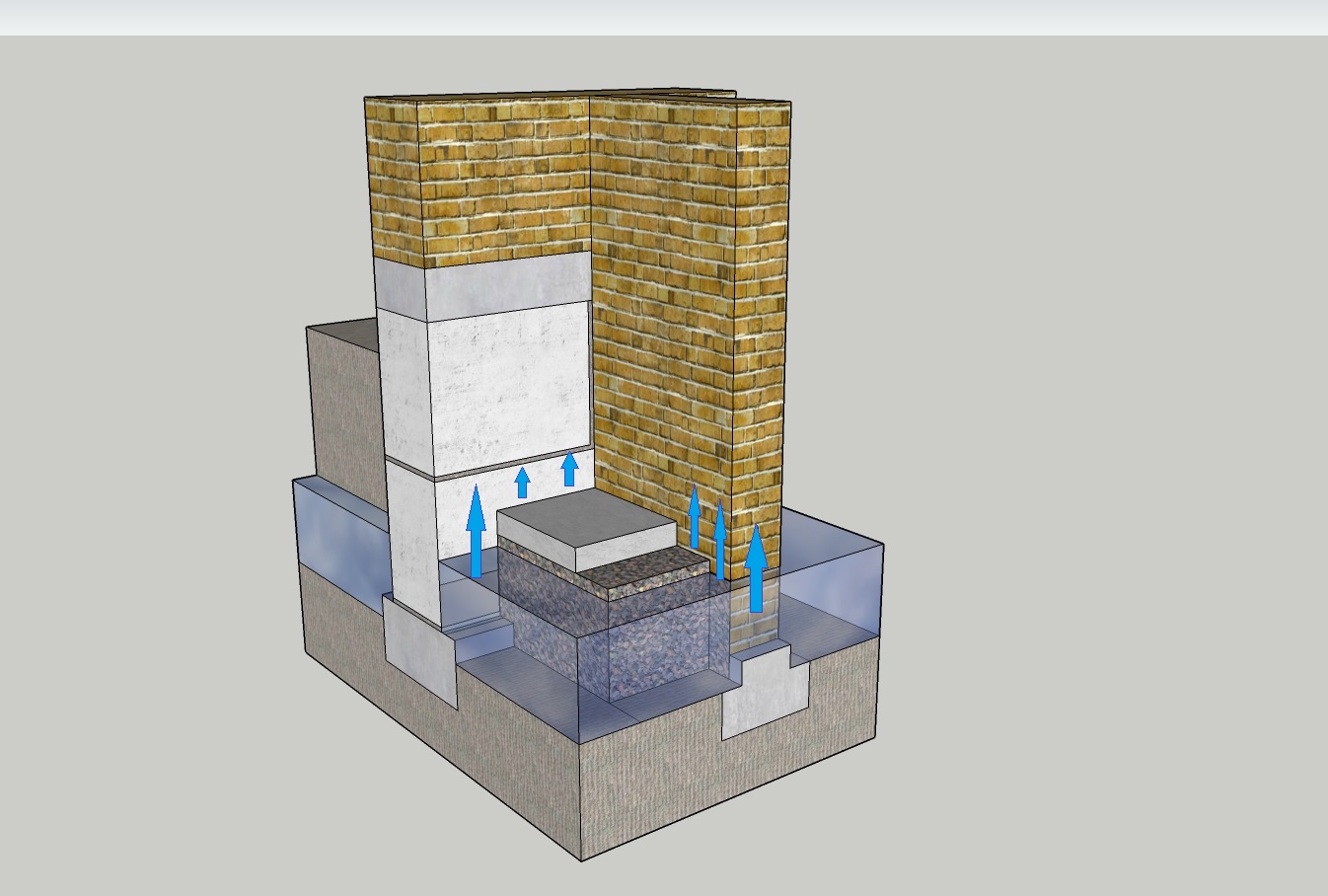

Propeller Опубліковано: 11 травня 2021 Поділитись Опубліковано: 11 травня 2021 Судя по всему Poi3007 перестал реагировать. Тогда продолжу просто для читателей. Судя по тому, что рассказал Poi3007 сезонный УГВ у него присутствует, так как в приямках вода стоИт на том же уровне, что и в "подвале". Так как в подвале нет пола - там просто грунт, то вода в подвал скорее всего поступает снизу. Доже, если что-то поступает и по швам в фундаменте, то уровень воды не уменьшается. Вода не дренирует в грунт. Если поднять пол выше уровня подъёма воды, то это предполагает, что под стяжкой будет вода. А стяжка будет лежать на чем-то водопрозрачном типа щебня. При этом вода будет в контакте со стенами подвала и начнет по-тихоньку ползти вверх по поверхности бетона (по телу не она не очень мигрирует). В итоге стяжка будет сухой, а по стенкам снизу из-под плинтуса начнет мокреть. Я уже не говорю как перегородки, опущенные в воду будут её сосать. Если они выложены из кирпича. В случае пристенного дренажа снаружи (локальное опускание УГВ) вода из дома (из-под стяжки) будет мигрировать наружу. Будем бояться "подмывания фундамента" при движении воды не снаружи внутрь, а наоборот. Пол, я так понимаю поднимается для перестраховки (а вдруг дренаж засориться). 1 Посилання на коментар Поділитися на інших сайтах More sharing options...

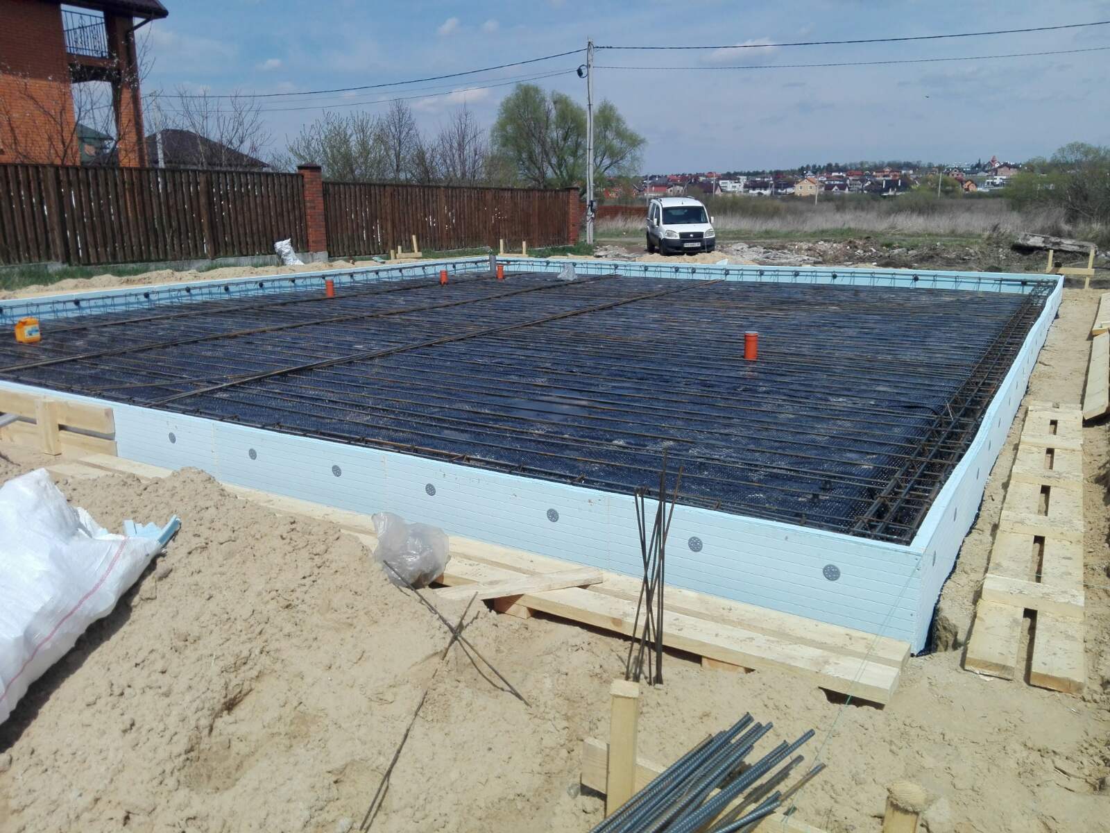

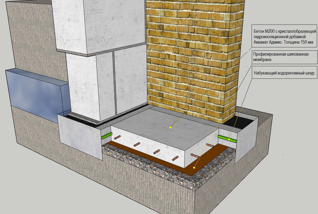

Propeller Опубліковано: 14 травня 2021 Поділитись Опубліковано: 14 травня 2021 Ниже рисунок как защититься от высоких грунтовых. Но в этом случае Вы должны обеспечить надежную гидру снаружи. Чтобы вода не поступала по месту посадки блоков на монолитную ленточку. Вы планировали пристенный наружный дренаж, значит будете откапываться Дренажная труба в этом случае укладывается где-то на уровне половины толщины монолитной ленточки. Ну и гидру наружную организуете. Вот на практике иллюстрированное на рисунке. Правда это уже делали, когда подвал потек. 5279009.com.ua/ekco/gallerydetail.cfm?iid=36 5279009.com.ua/ekco/gallerydetail.cfm?iid=28 1 Посилання на коментар Поділитися на інших сайтах More sharing options...
STONEAGE Опубліковано: 21 травня 2021 Поділитись Опубліковано: 21 травня 2021 Ниже рисунок как защититься от высоких грунтовых. Но в этом случае Вы должны обеспечить надежную гидру снаружи. Чтобы вода не поступала по месту посадки блоков на монолитную ленточку. Вы планировали пристенный наружный дренаж, значит будете откапываться Дренажная труба в этом случае укладывается где-то на уровне половины толщины монолитной ленточки. Ну и гидру наружную организуете. Вот на практике иллюстрированное на рисунке. Правда это уже делали, когда подвал потек. 5279009.com.ua/ekco/gallerydetail.cfm?iid=36 5279009.com.ua/ekco/gallerydetail.cfm?iid=28 Уверен? На шиповку бетонную плиту нагрузить? Посилання на коментар Поділитися на інших сайтах More sharing options...

Propeller Опубліковано: 21 травня 2021 Поділитись Опубліковано: 21 травня 2021 https://www.stroimdom.com.ua/forum/showthread.php?t=12530 Там фото на первой станичке. Помотрите за одно и год выполнения работ. Посилання на коментар Поділитися на інших сайтах More sharing options...

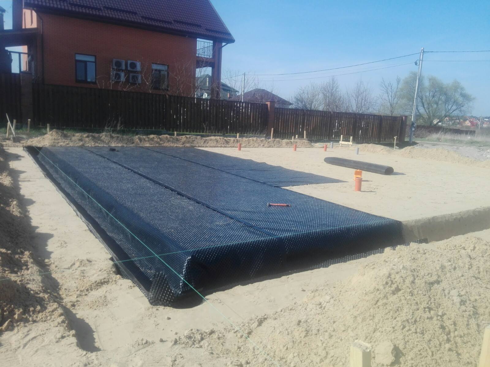

STONEAGE Опубліковано: 22 травня 2021 Поділитись Опубліковано: 22 травня 2021 Они уверены. https://www.stroimdom.com.ua/forum/showthread.php?t=12530 Там фото на первой станичке. Помотрите за одно и год выполнения работ. Ві меня совсем запутали(( Так мембрану по песку укладівать или таки по щебню можно? Может таки НЕпрофилированную по песку? Посилання на коментар Поділитися на інших сайтах More sharing options...
tansss Опубліковано: 22 травня 2021 Поділитись Опубліковано: 22 травня 2021 Профилированная по песку - самое оно! Посилання на коментар Поділитися на інших сайтах More sharing options...
STONEAGE Опубліковано: 22 травня 2021 Поділитись Опубліковано: 22 травня 2021 Профилированная по песку - самое оно! А зачем ПРО.......? Что она такого полезного даёт? Взамен гладкой? Будет постепенно продавливать песок? Будет просаживаться и давать трещины? Будет накапливать влагу в воронках? ......... Посилання на коментар Поділитися на інших сайтах More sharing options...
Propeller Опубліковано: 22 травня 2021 Поділитись Опубліковано: 22 травня 2021 Ві меня совсем запутали(( Так мембрану по песку укладівать или таки по щебню можно? Может таки НЕпрофилированную по песку? Мы же тут о подвале. Так вод в подвале именно на щебень. Ну начнем с того, что толщина профилированной минимум 400 мкм. Посилання на коментар Поділитися на інших сайтах More sharing options...
