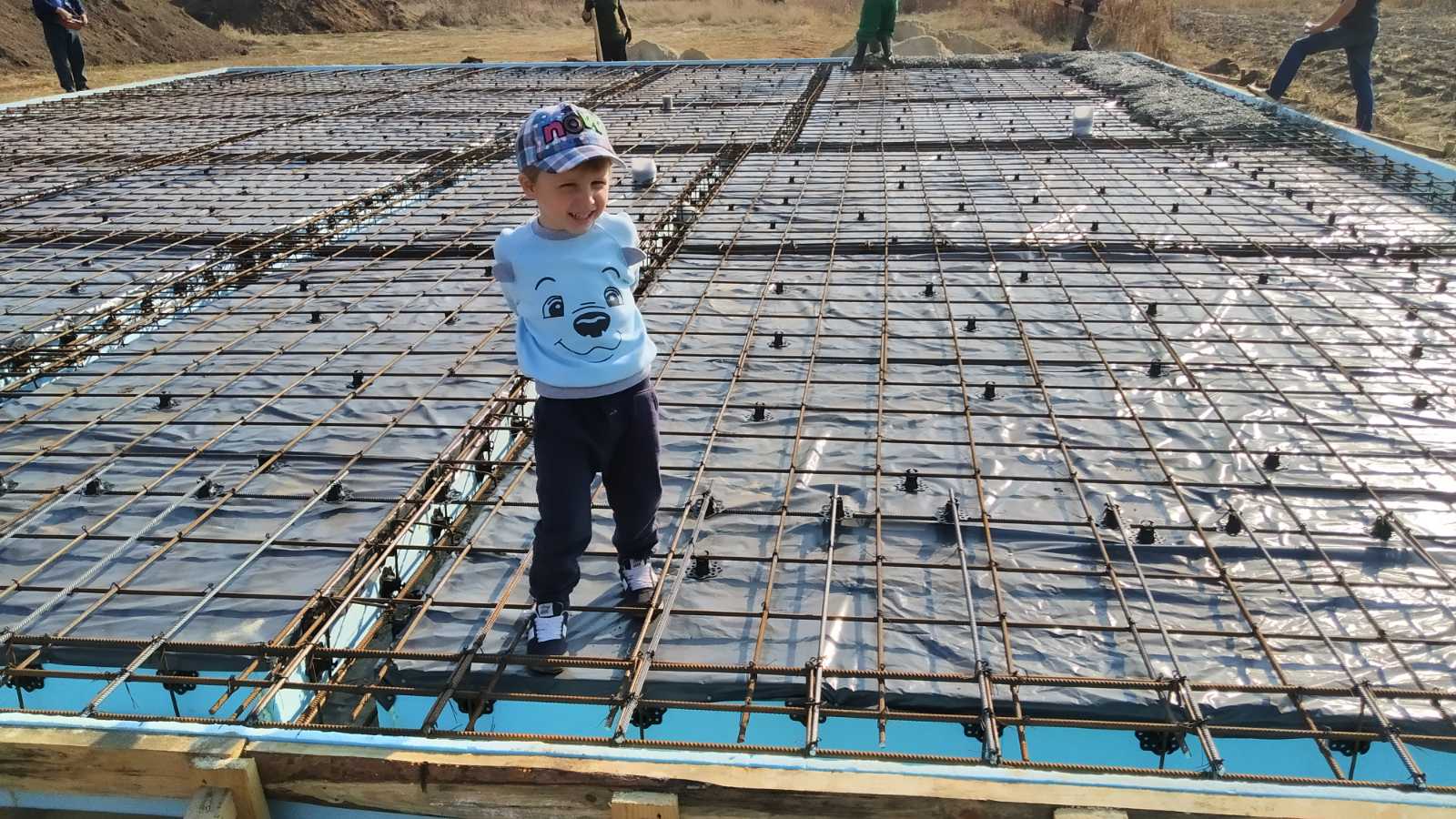

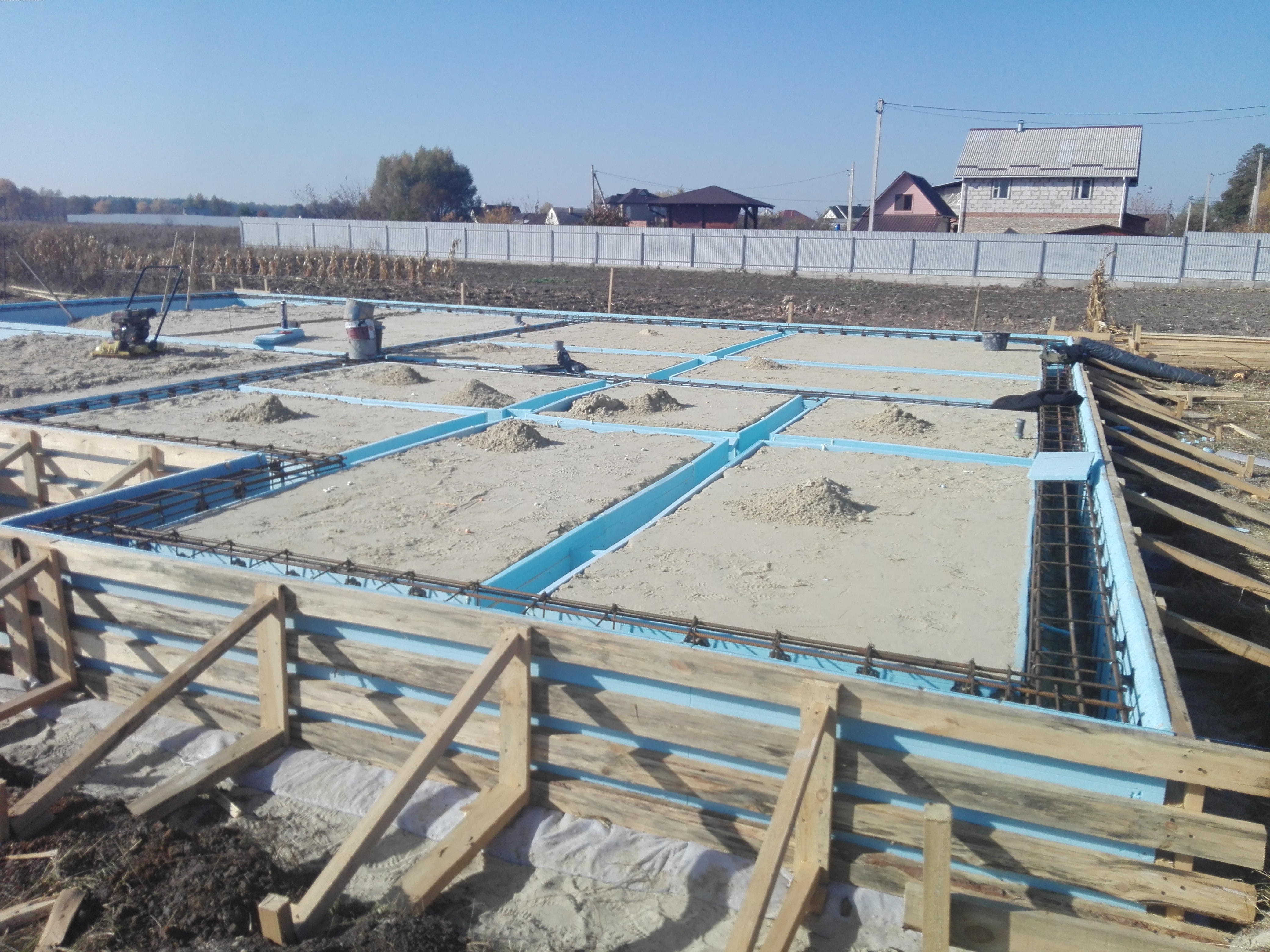

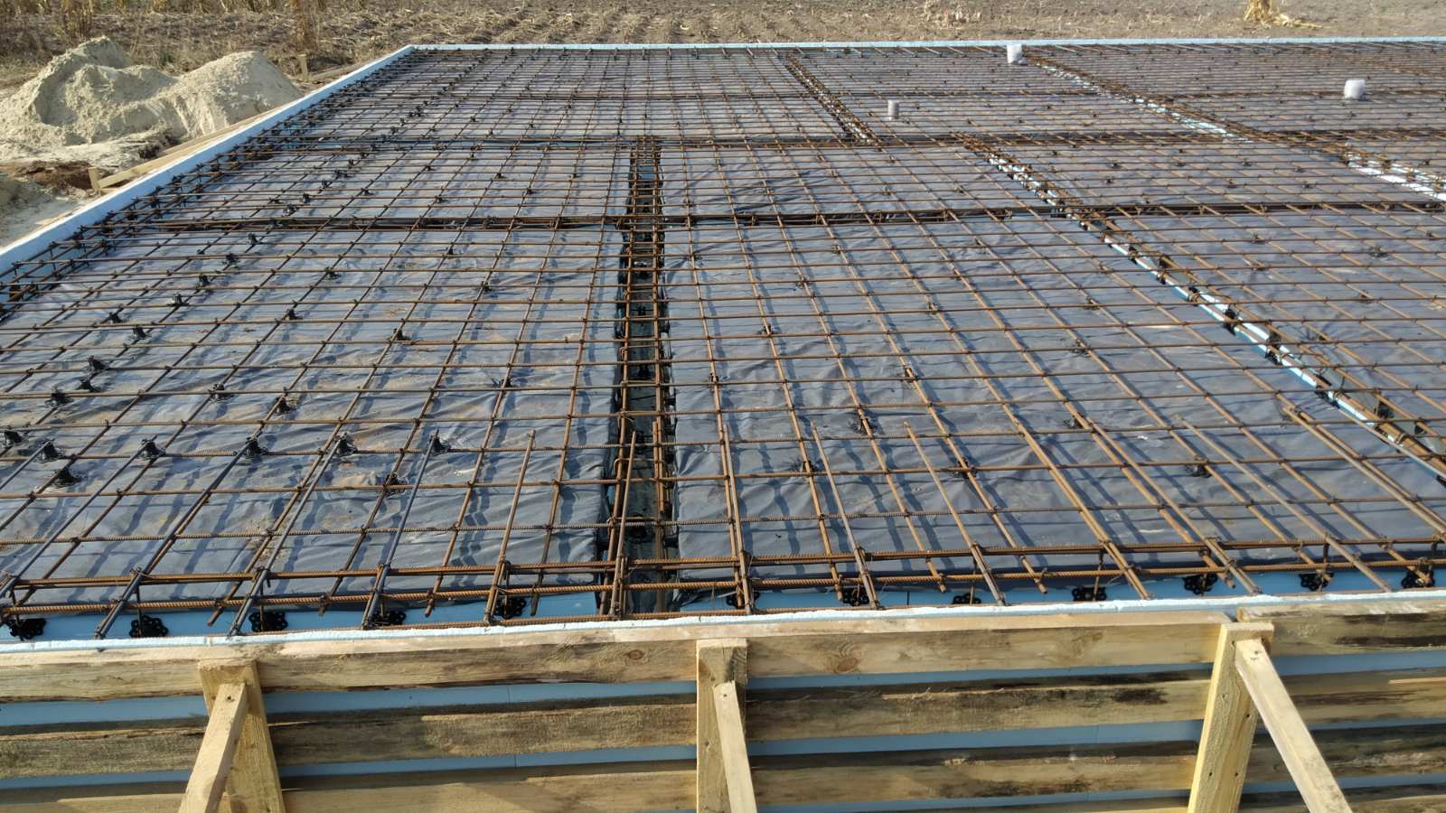

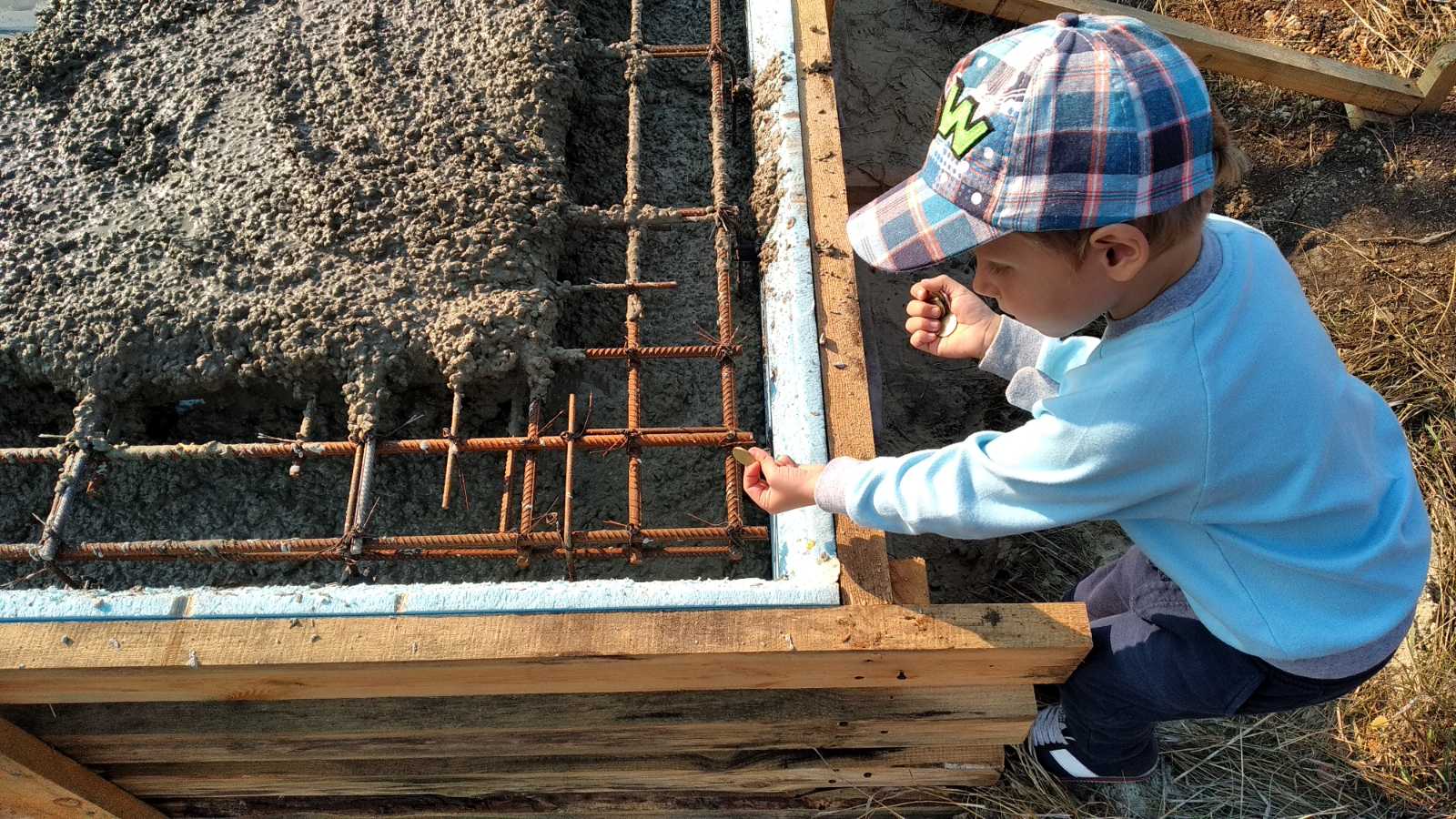

С позволения ТС!?... короткий репортаж...Пляжный сезон продолжается:)Песочек... солнышко... море/океан правда далековато...:D
Змінено користувачем Сергей НСТ

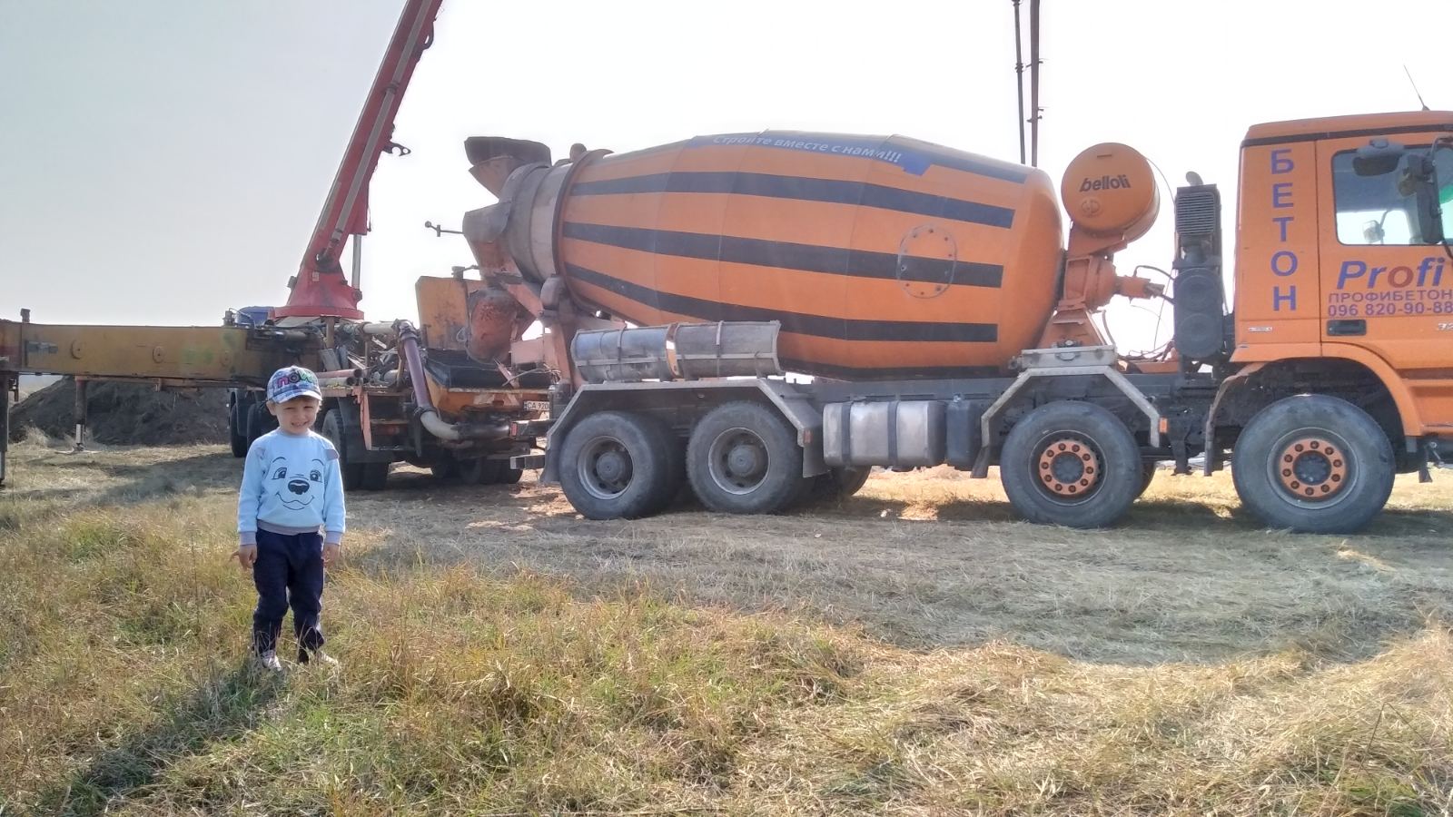

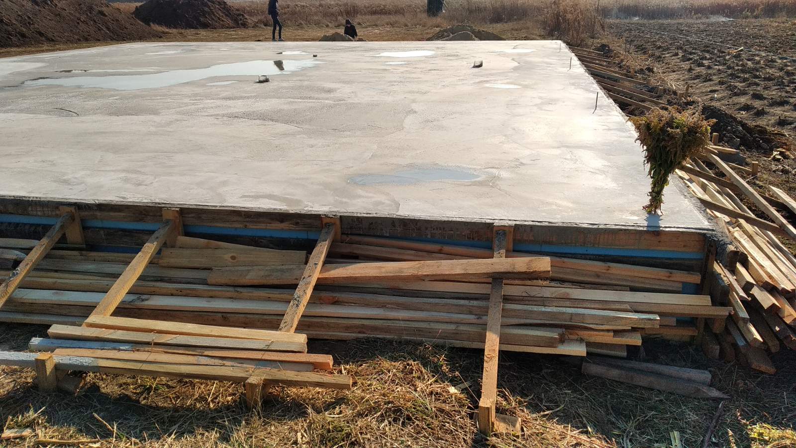

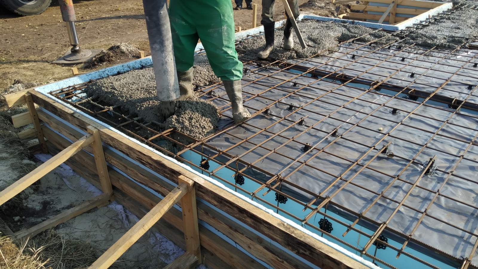

В субботу наш будущий заслуженный (как минимум) строитель принимал свой первый бетон :D
1256782002__viber_2019-10-21_00-21-551.thumb.jpg.9704ad31fca9c5015790128b57783571.jpg
1059368732__viber_2019-10-21_00-21-552.thumb.jpg.f02e0c268d7a932beca40c6fd307d31b.jpg
  • Лайк 10

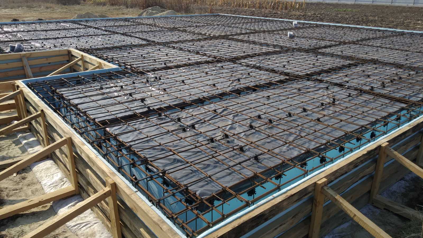

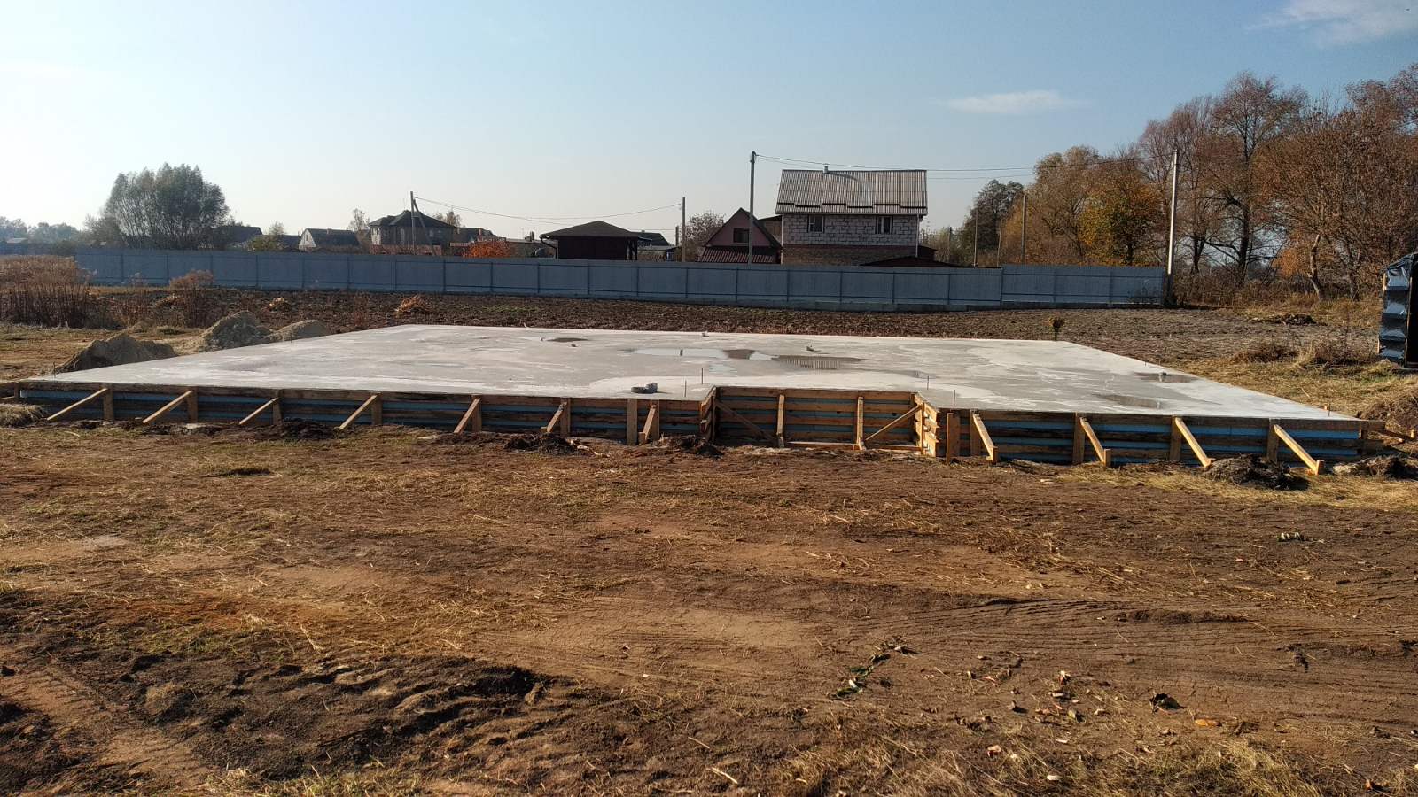

Итого за 2,5 недели мы получили готовый нулевой цикл здания. Обычный такой фундамент. С правильным основанием, надежной конструкцией и качественным исполнением. Никакой тебе интриги, никаких скандалов, никаких расследований... Даже как-то скучно что ли :D
А финансовые циферки будут в теме?
103,5 $/м2 площади здания внутри внешних стен.

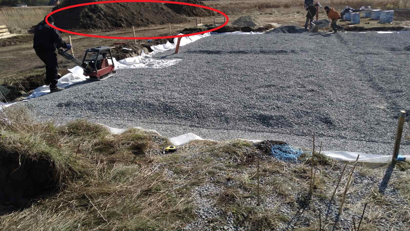

И в этих деньгах бонусом пошли +/-160 тонн плодородного грунта для подсыпки участка :)

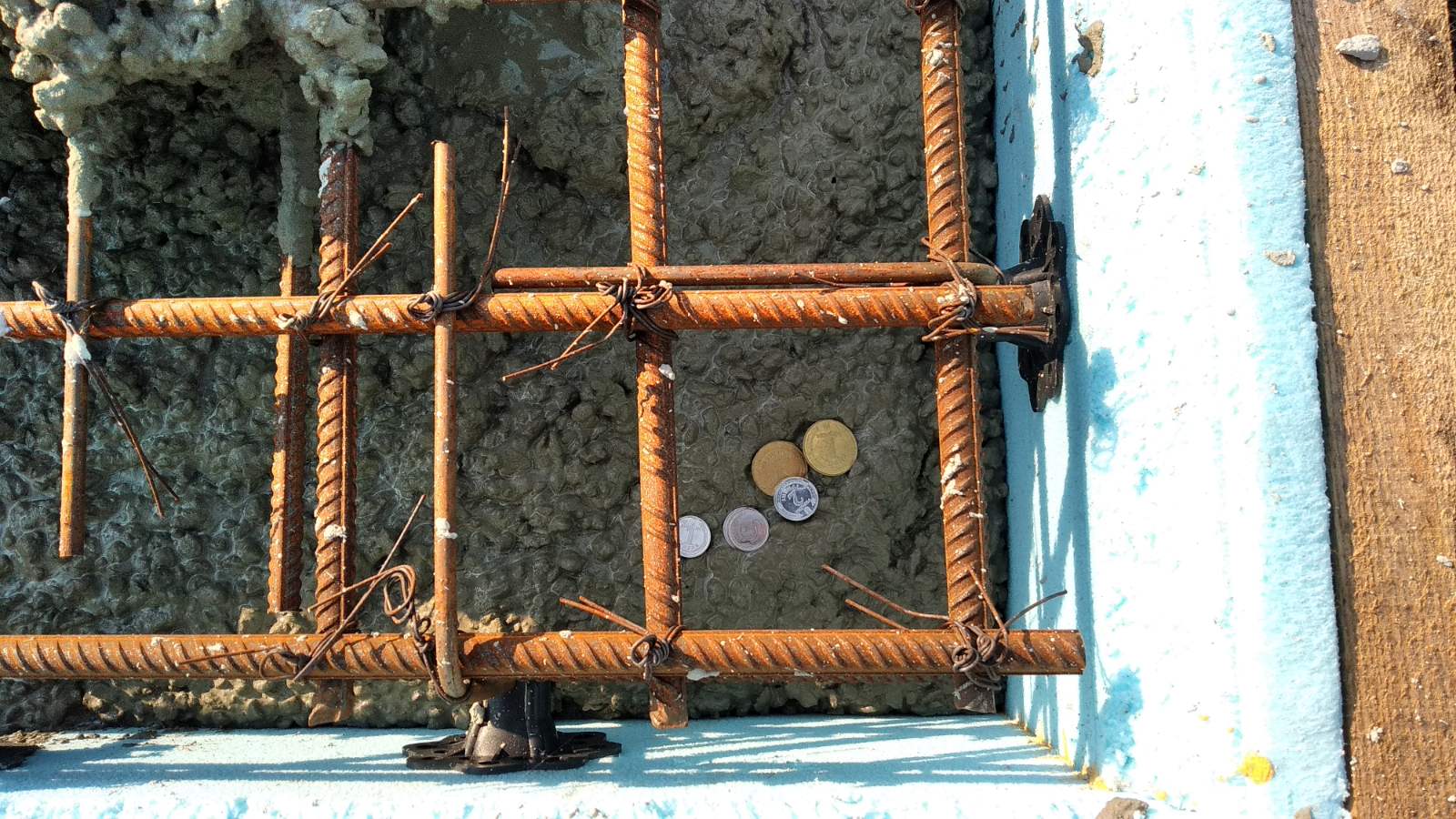

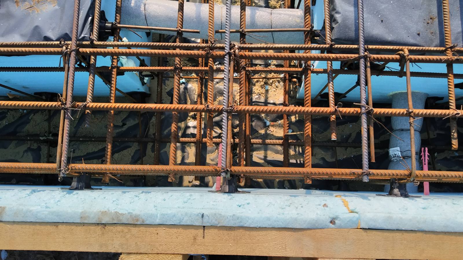

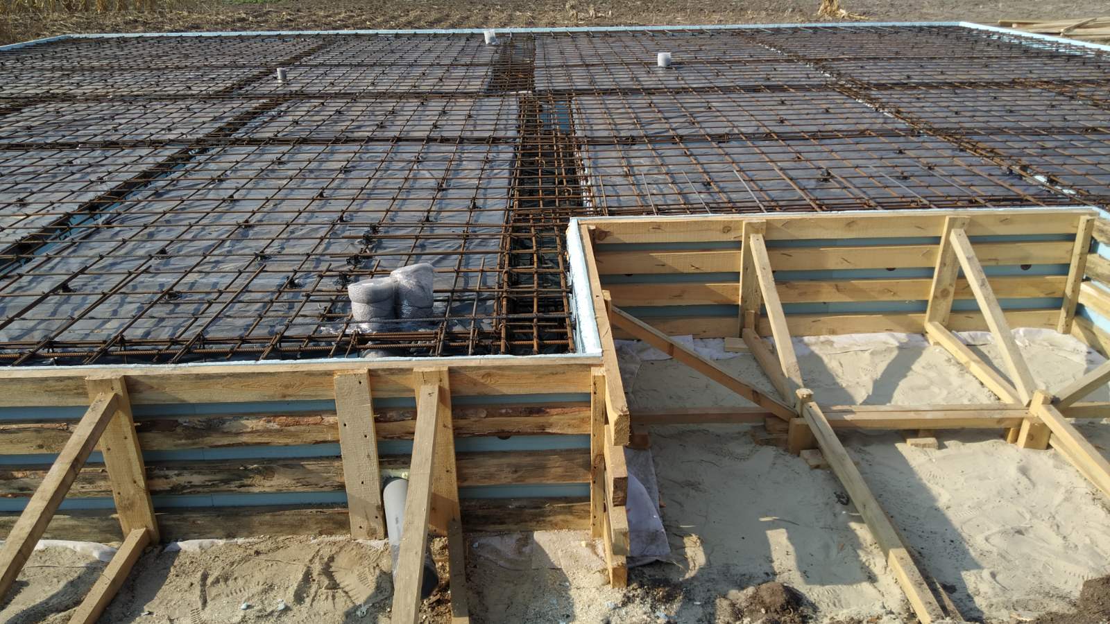

В качестве лёгкого троллинга. В одной соседней теме месяц назад обсуждался вопрос армирования ребер плитного фундамента. Уважаемый подрядчик показывал, как правильно это делать - с выпуском хомутов в тело плиты. Здесь вижу дополнительное армирование верхней зоны возле ребер, но это просто арматура, а не продолжение хомута
так делается в случае когда верхняя ар-ра ребер (верх хомута) совпадает по уровню с одной из сеток... :) если совпадения нет то используется технологическая арматура ... об этом и шла речь...

Да, геологические особенности участка не слабо так напрягли. Пришлось вынуть грунта и засыпать песка на тыщу $ больше, чем планировалось.

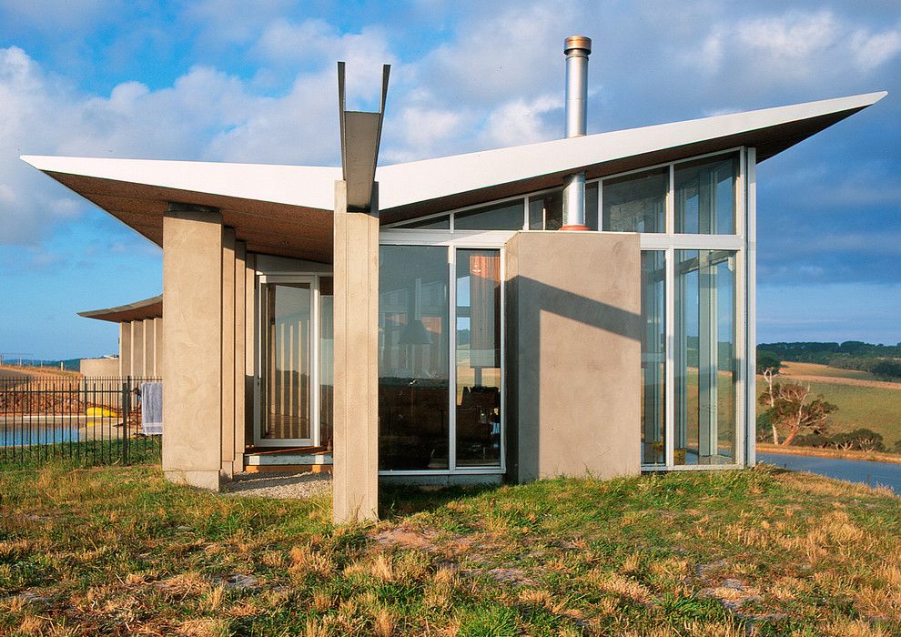

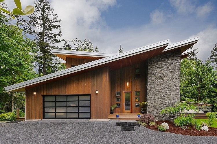

Крыша-бабочка с малым углом ... НО!!! с ендовой по диагонали! :)
Или вот как на третей картинке... комбинация - на половине дома односкатка а на второй бабочка

Одноэтажник - украшает крыша, но если это ровный парапет - то украшают "коныки" на фасаде. "Бабочка"- одна из простейших "организмов"(крыш) но выделяет дом из серости огого как :)
