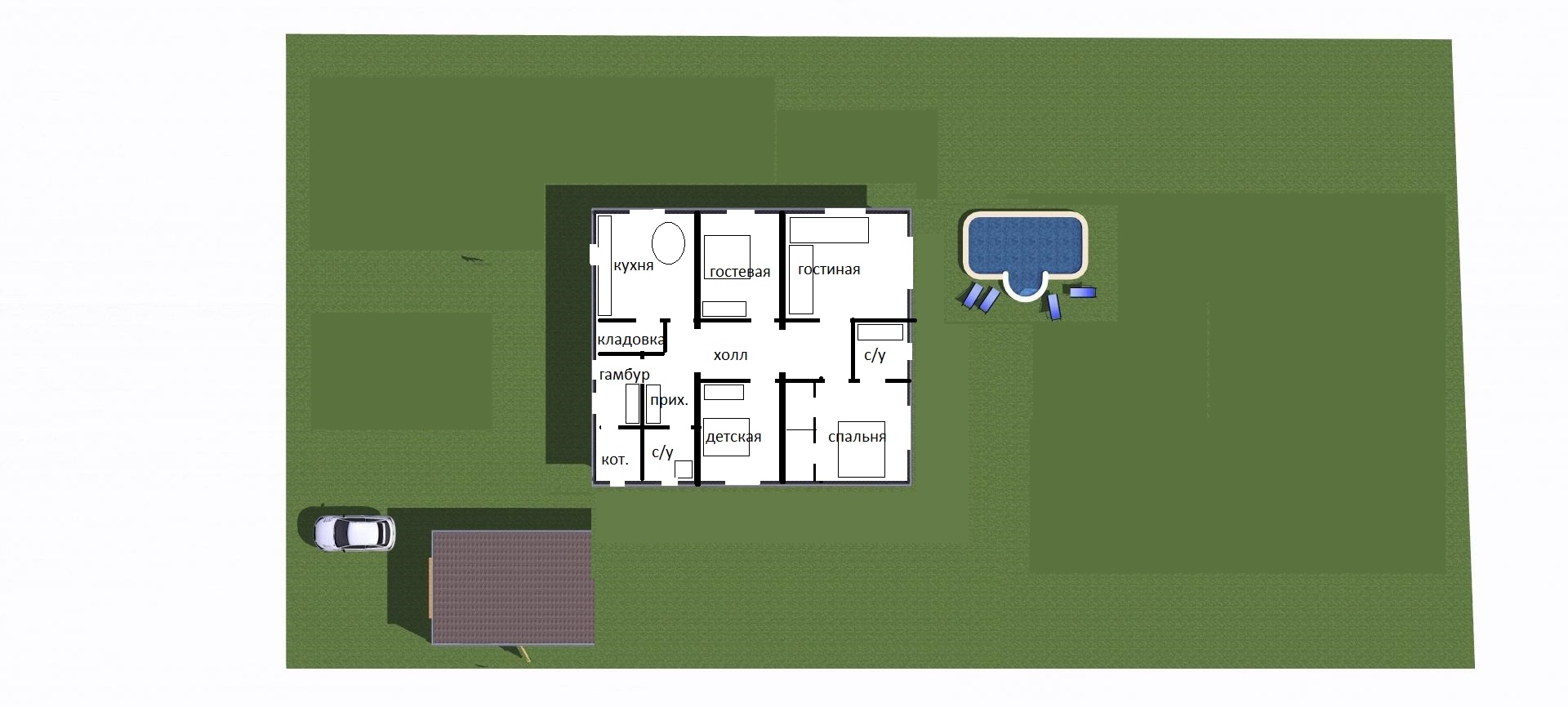

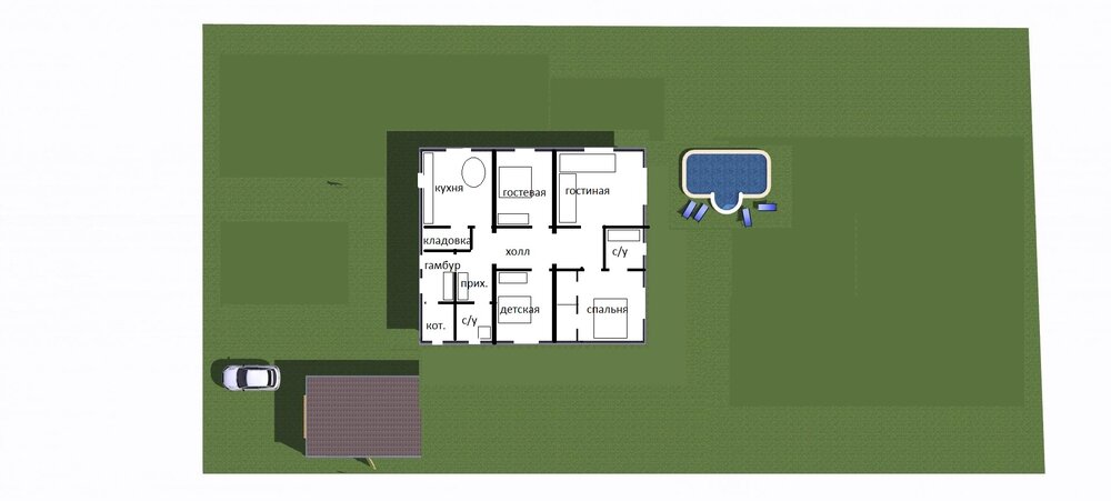

а не думали пердвинуть вход в спальни? зачем нагромождать и так небольшую кухню...
в том закутке можно разместить или доп.рабочую поверхность, или какие-то бытовые приборы - микроволновка, кофемашина, соковыжималалка, электрогриль, тостер... у Вас имхо маловато такого пространства в кухонной зоне
Т.е. прервать столешницу шкафами с духовкой и дверью в кладовую? Вряд ли ) Прихожая специально отделена от остальных помещений раздвижной системой )
а если отзеркалить нижнюю часть то и ОВК в кучу соберется
И в чем смысл? Сэкономить пару метров трубы?
В плане канашки это действительно не о чем, разве что меньше поворотов меньше шансов на засор, а вот тепленькая без рециркуляции быстрее в кране появится

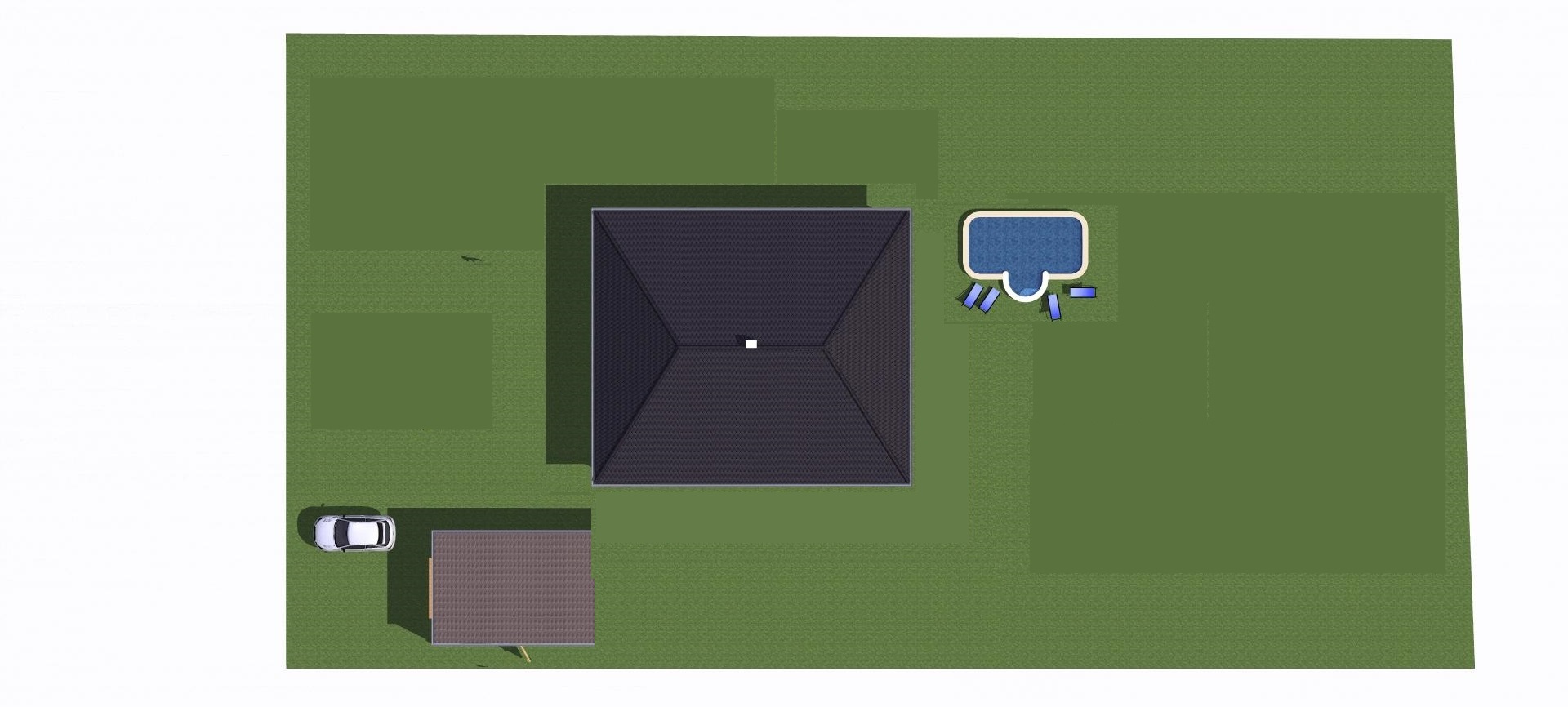

ИМХО, я бы сделал так:
- сразу возле ворот в северо-западном углу - навес для машин (2 параллельно), чтобы на лопатить зимой тонны снега, а летом чтобы машины были закрыты от солнца сверху, с запада (забором) .
и с юга (гаражом)
- дальше гараж, с таким расчетом, чтобы тень от него закрывала вечером северный двор
- дальше дом, с гостиной в юго-восточном углу и выходом к бассейну
- бассейн с южной стороны дома, чтобы он прогревался с утра до вечера и не был в тени

В спальне шкаф не узкий?
В кабинете комната узкая? Тв висит близко к дивану.
Сколько стоит такая работа?
Озвучивать цену будет не этично ) Но довольно лояльно в сравнении с тем, что я вижу в рекламе гугля, мордокниги и т.д...
Гардероб? Не знаю, честно говоря, норм наверное. А может и расширим до 1,8-2 м.
Скорее всего телика там не будет ) Там только по работе, если нужно будет спрятаться от жены :D
Глубину шкафа посмотрите.
Рано вам ещё за гардеробы думать...:)
Участок подсыпьте шоб жеж хоть чуток устоялось если тупую плиту то лить собрались Ж-)
Именно потому, что вы в проекте предусмотрели перегородку, тоже предлагала сместить выход из спального блока в прихожую, тогда кухня будет автономным помещением.
К примеру, кто то засиделся на кухне за поздним разговором, а кому то приспичило прошмыгнуть в туалет (в труселях):)
А вот мебелью, точно этот угол не загромождала бы

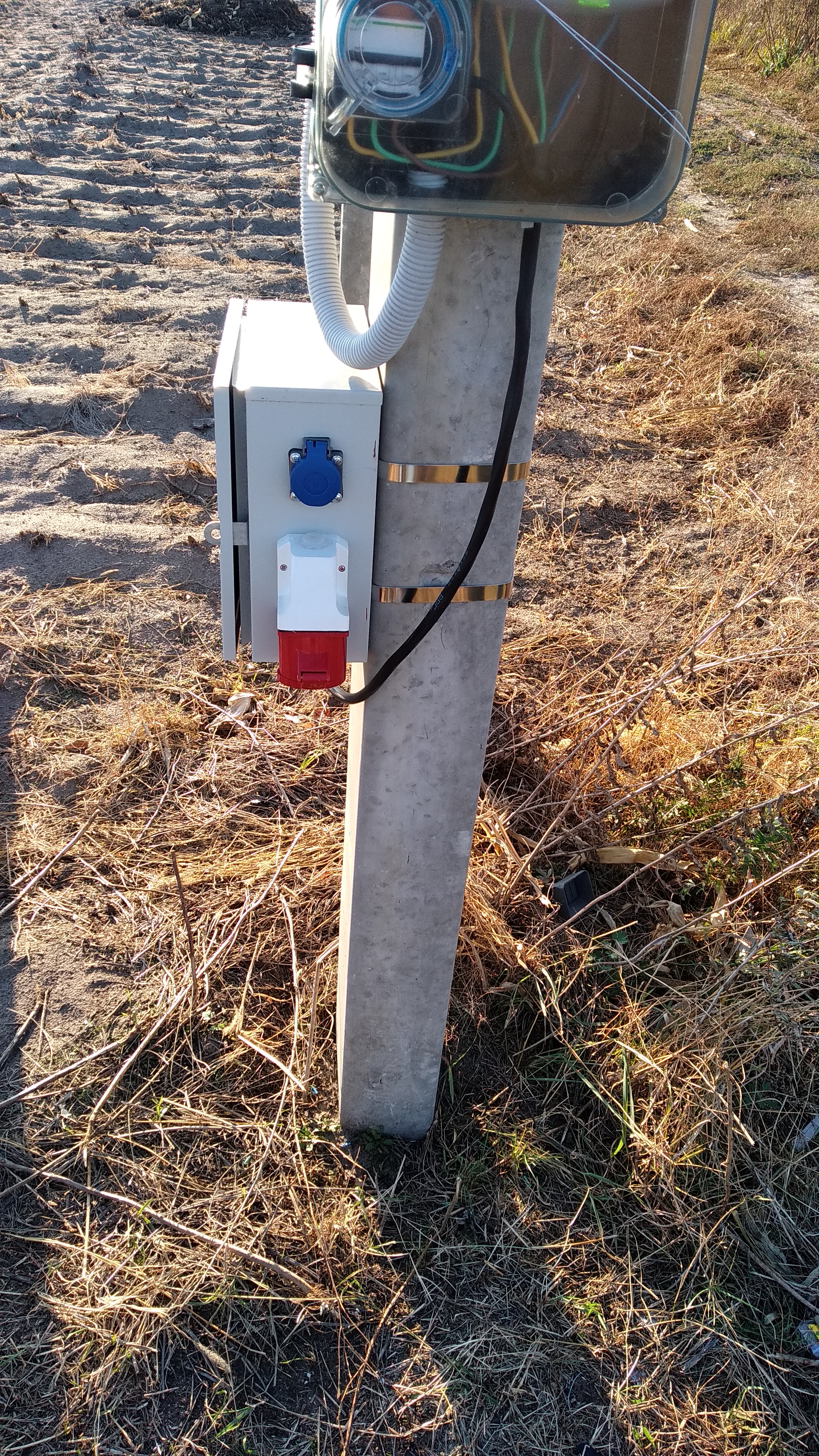

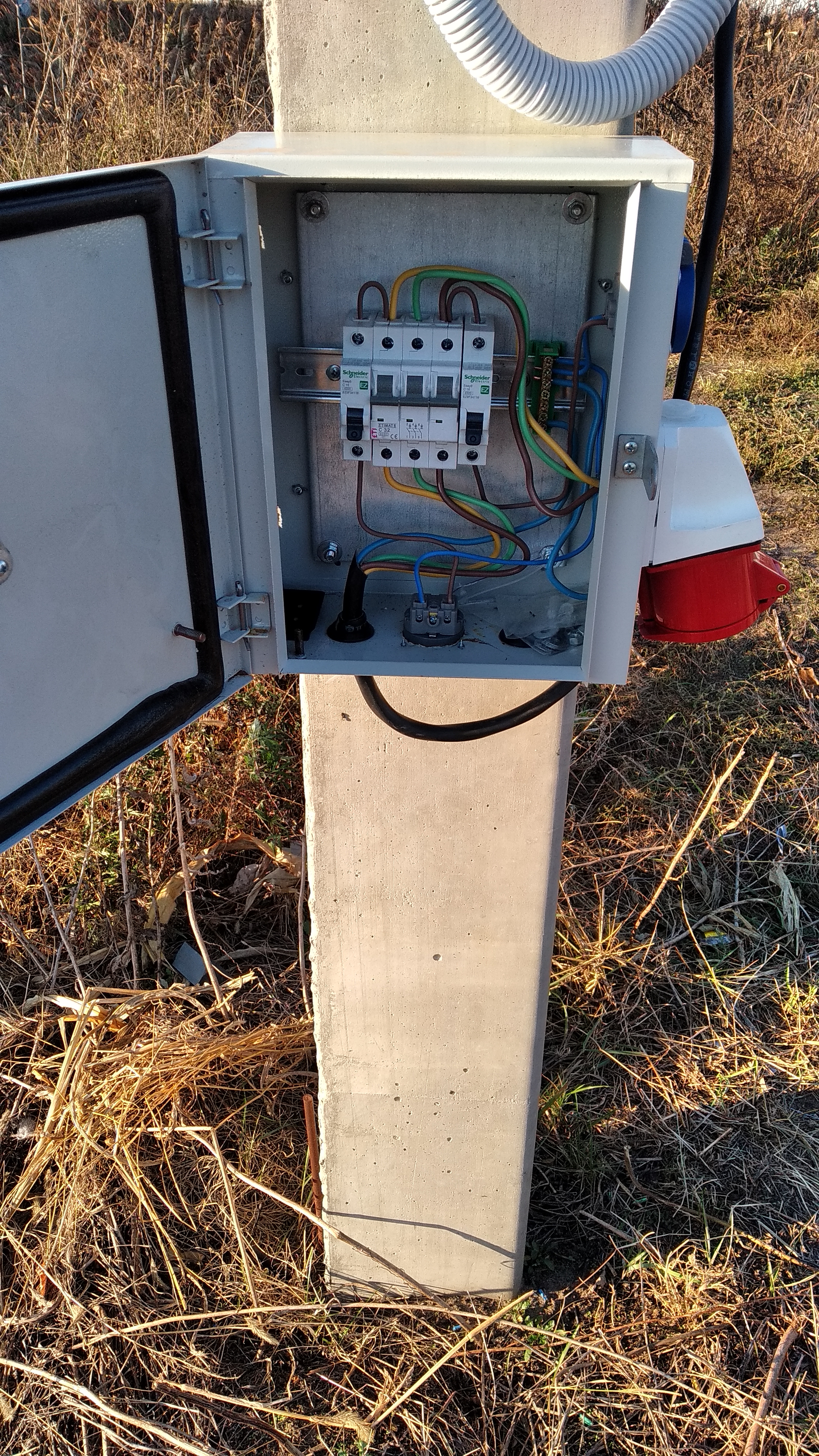

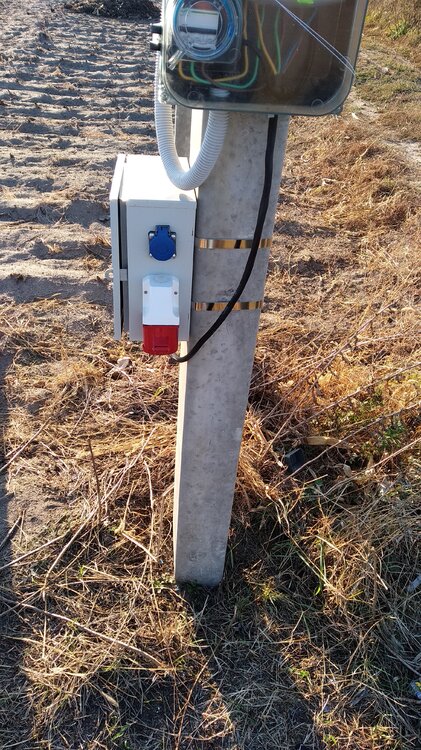

На днях, благодаря оперативной помощи Игоря Васильевича igorjk, было смонтировано и подключено временное ВРУ.
За что ему большое спасибо! :beer:
А сегодня на участке появились первые признаки строительства :)
так фундамент в этом году? на чем остановились?
Зачем однофазные автоматы подключать после трехфазного?
