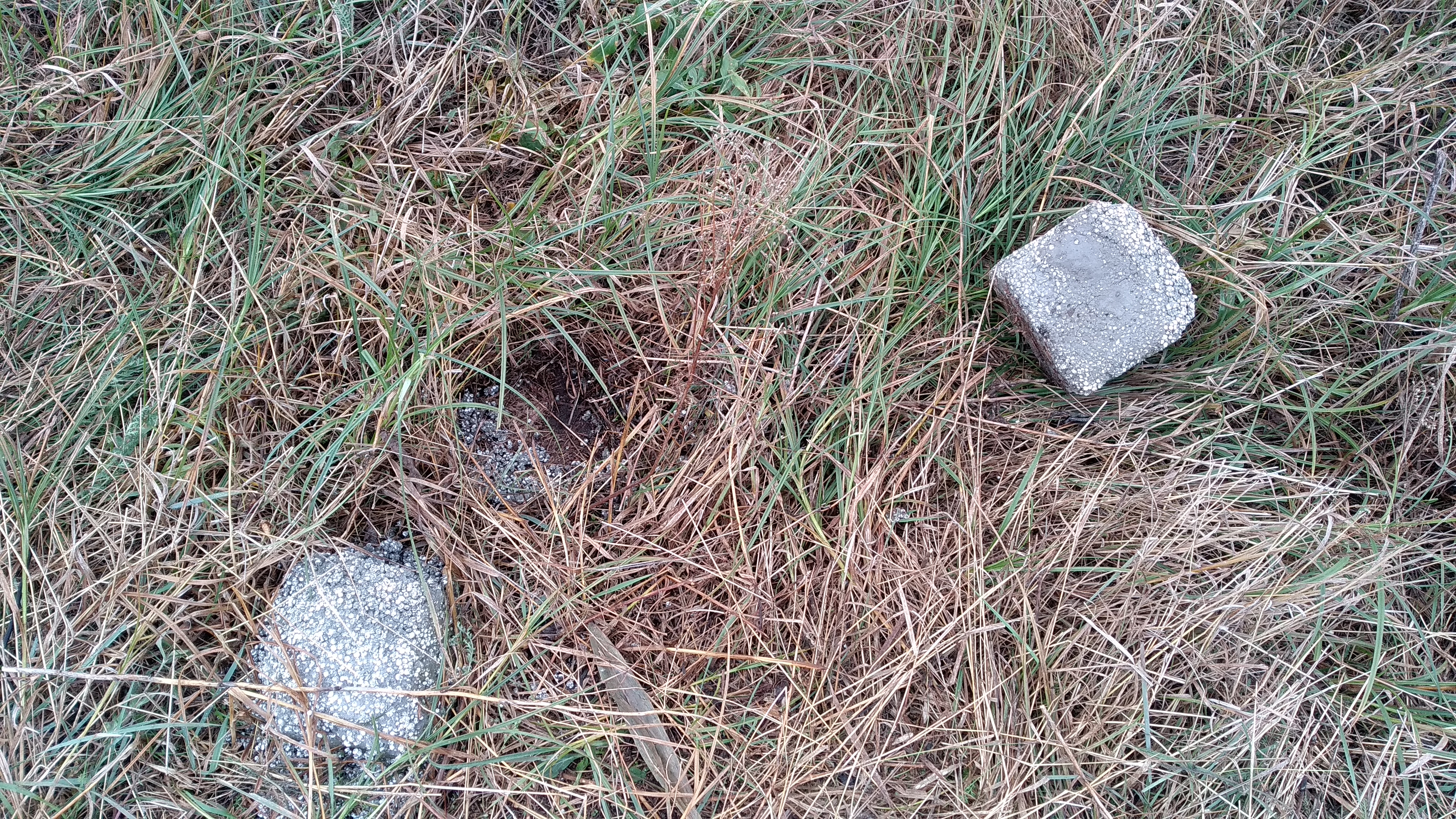

Сегодня вынесли оси в натуру.
Будете строиться с прорабом или как ?

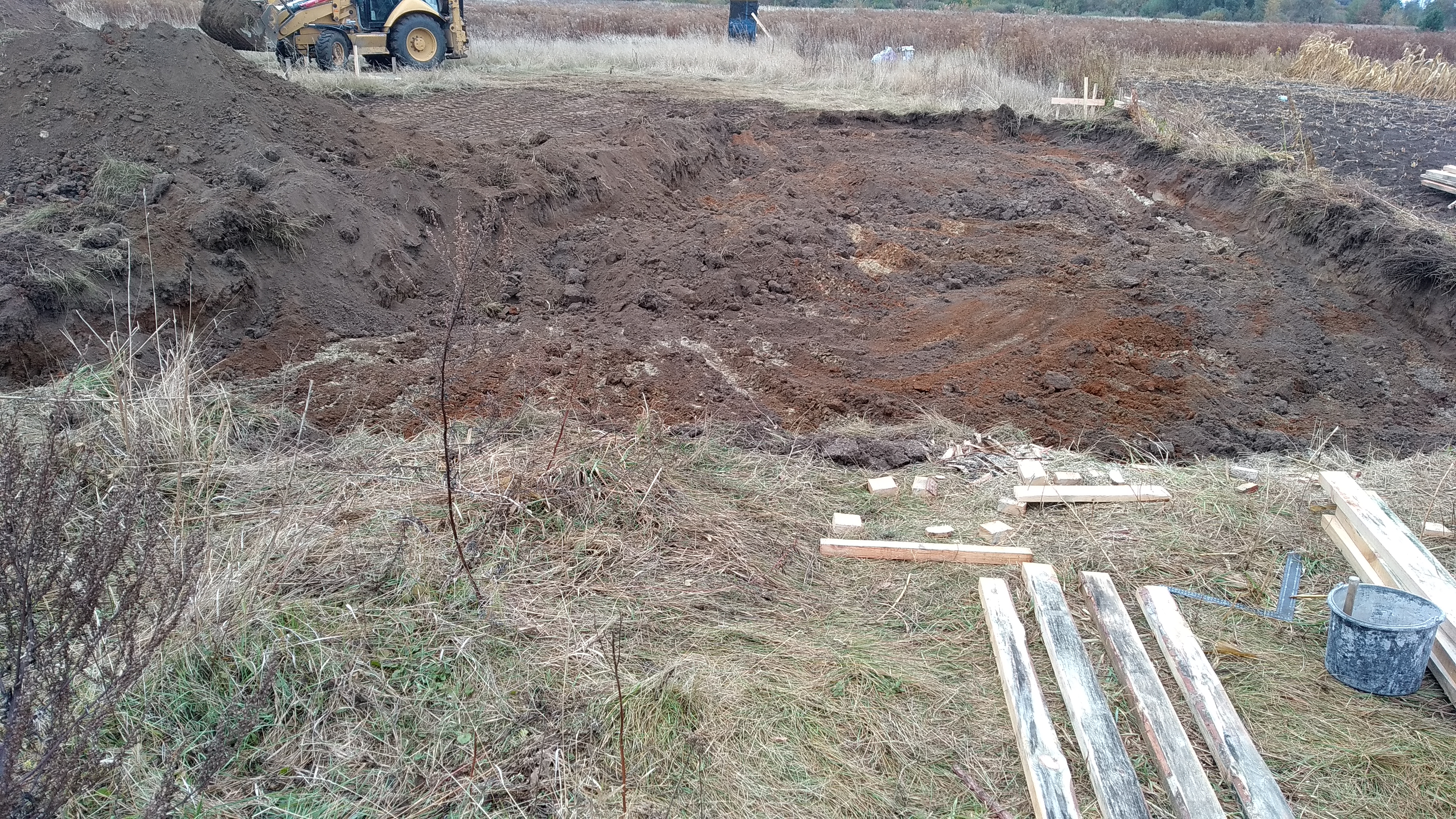

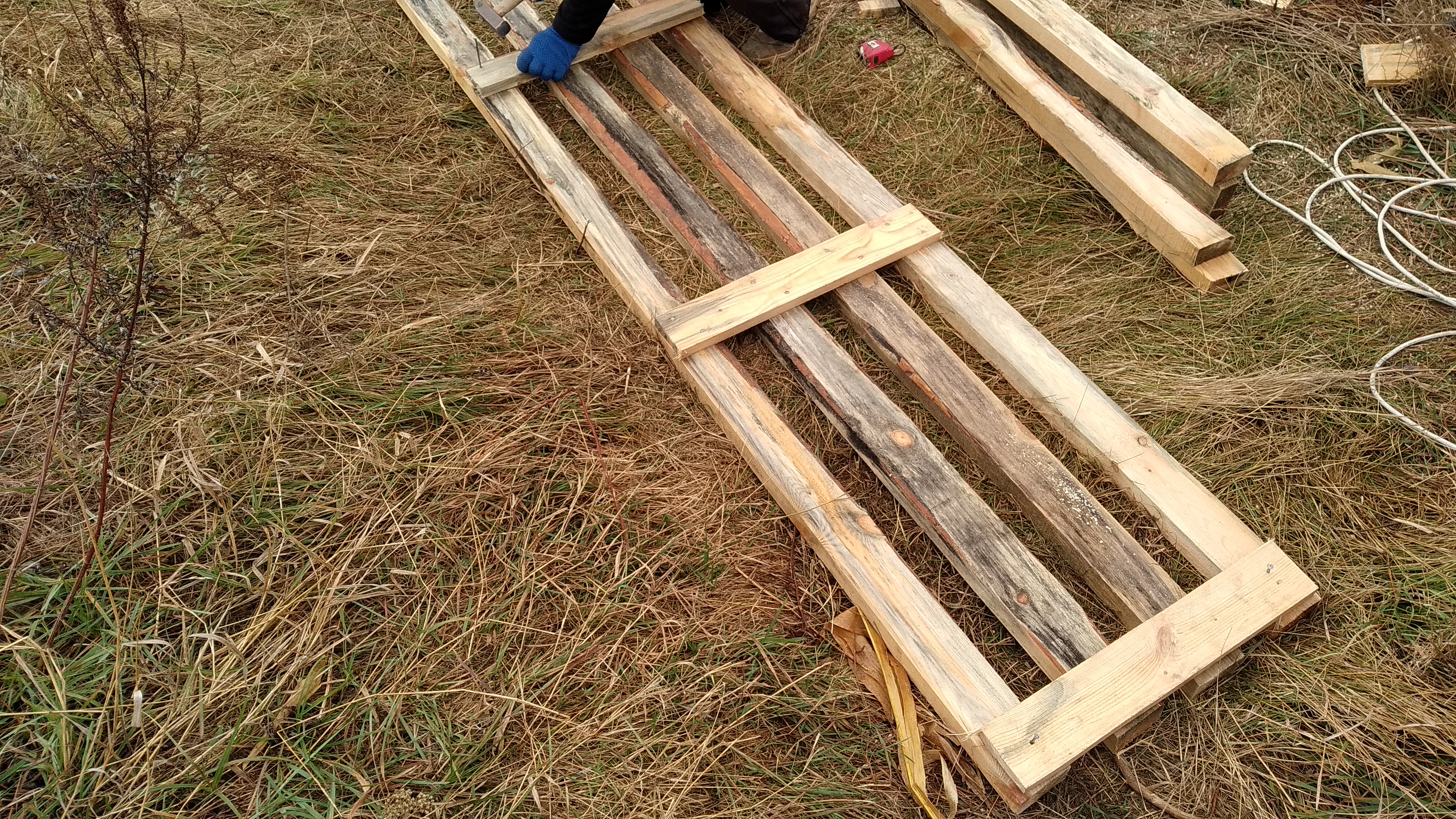

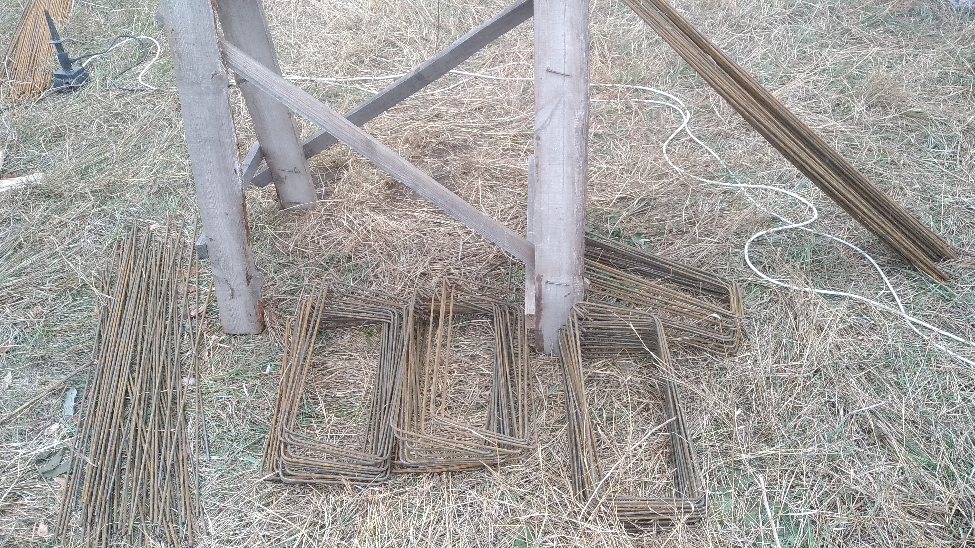

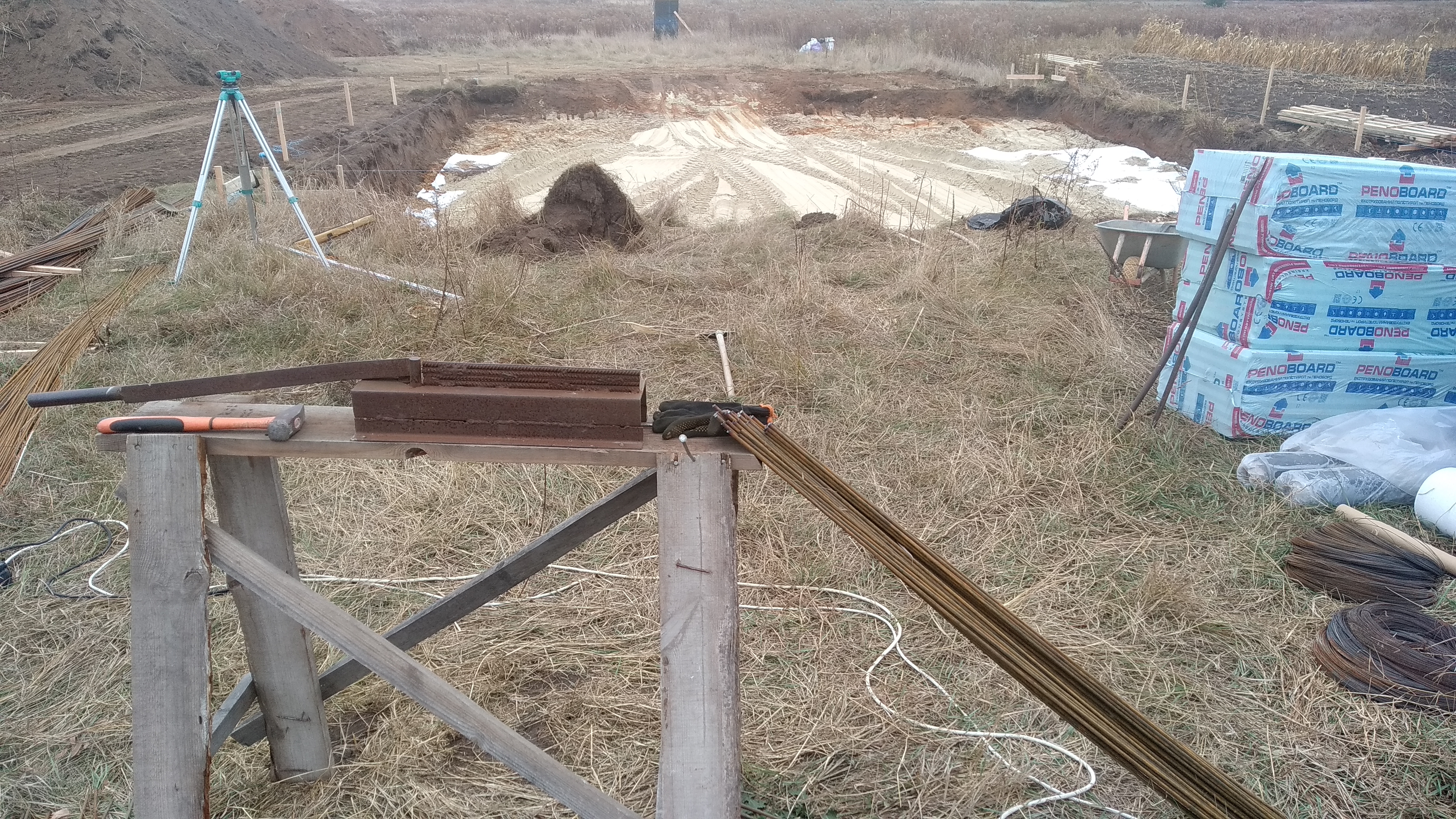

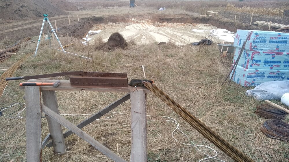

Снимается плодородный слой грунта и складируется в кучу на участке. Изготавливаются щиты опалубки и арматурные каркасы. Завозится овражный песок на подсыпку.

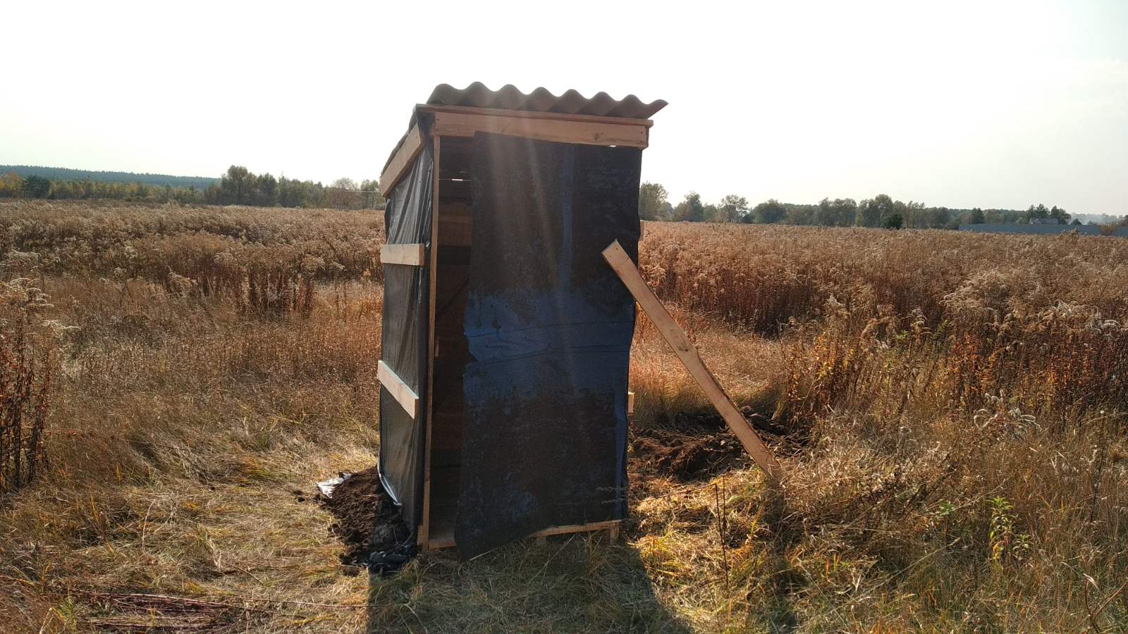

Чего так? Я смотрю не забыл с Вуза что стройка с сортира начинается, пойди и дом сам бы построил;)

Если ТС не возражает... вскрытие показало:
В пятне дома плодородный слой имел толщину от 40 до 80 см, от середины до глубокого края - плывун. в лунке 30 см от поверхности котлована - вода. В палильной яме 1-1,2м на дне вода (начало октября).
И шо думаешь? Лента уже не прокатит скорей всего

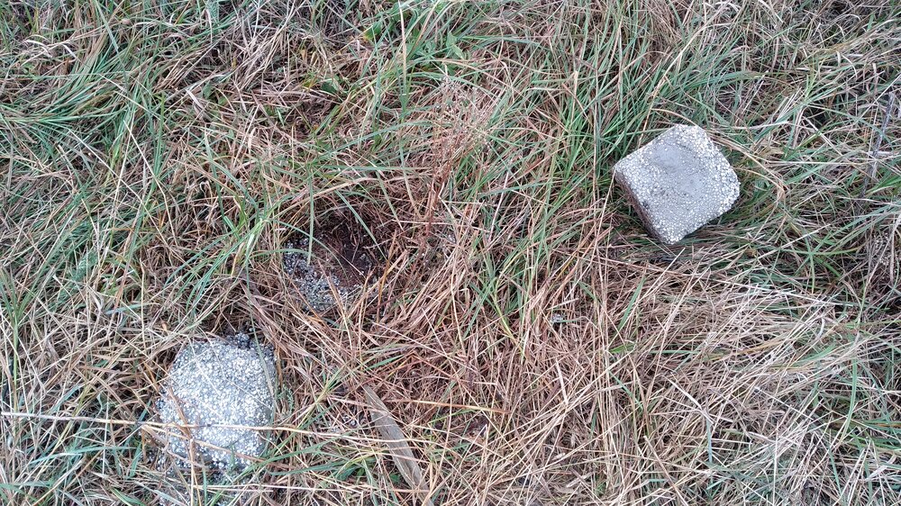

Вот нашел прямо на участке. Знаки, они везде :D
Дык уже фсё давно придумано, чё там думать... :)

шо, плиту будешь лить, ну хоть не ушп :D
Или вы решили шаблоны порвать:
Прораб нанимает прораба, Танс льет УШП:D...
Так написал же немного выше - плита будет
