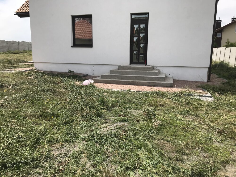

У меня похоже сделано. Под плитой( 300мм) лента 300мм ширина, высота в самой низкой точке участка-1200, 500 в земле, 700 над.
хз как решение)))но от ступенек я не в восторге
