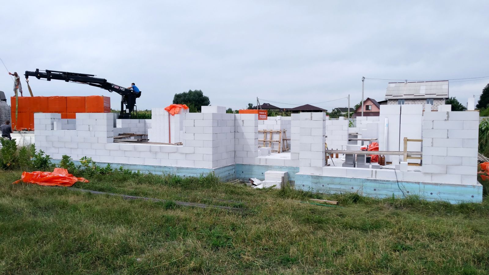

Сегодня объект инспектировал представитель ГАСКа
Грустный какой-то. Видно придраться не к чему :).

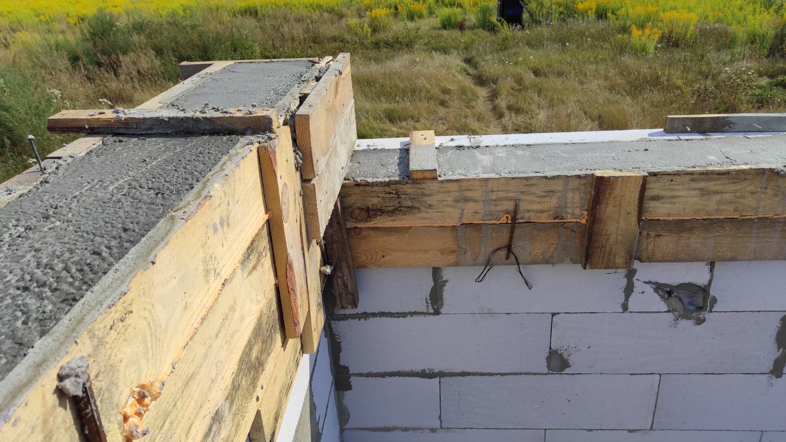

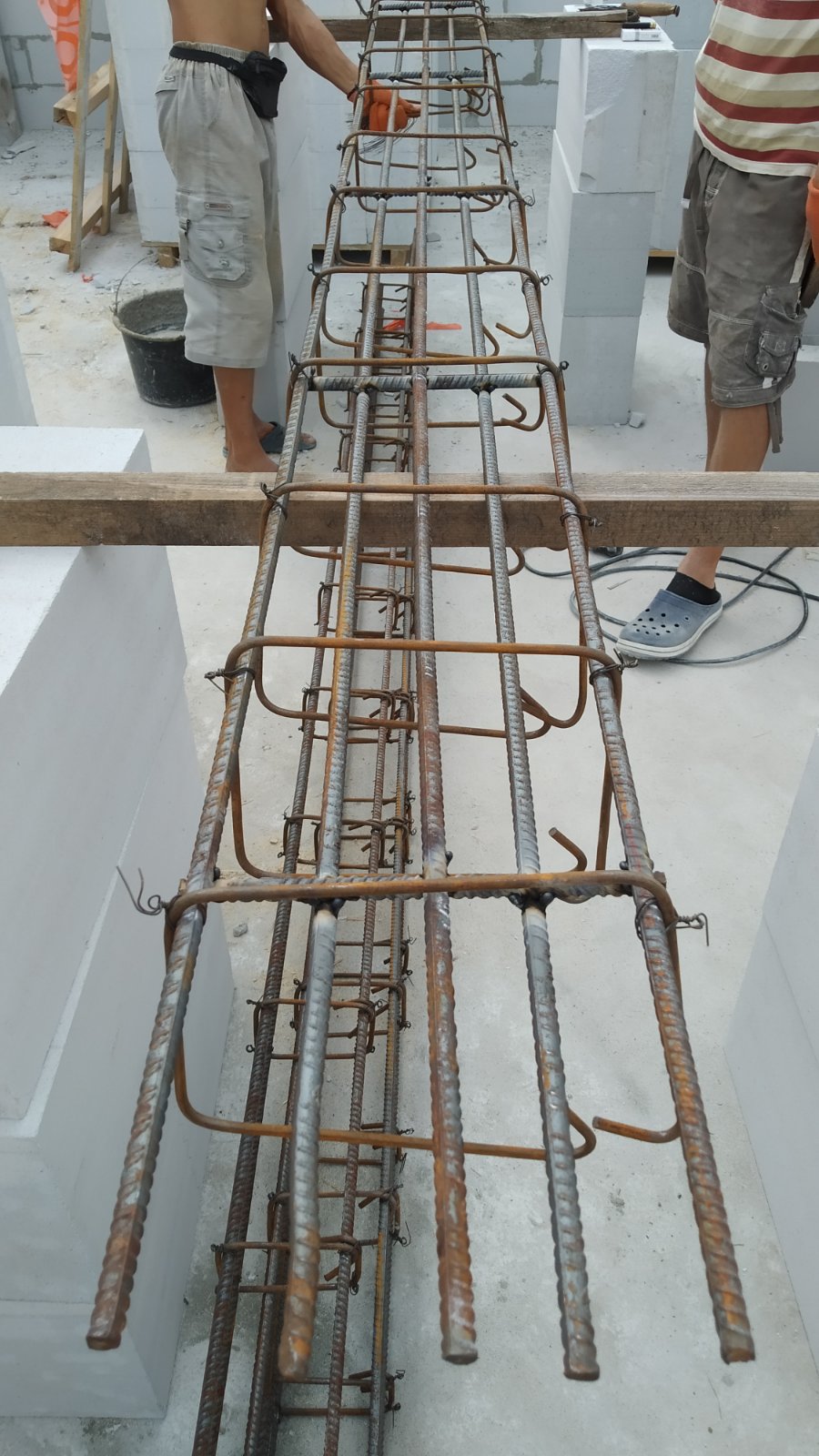

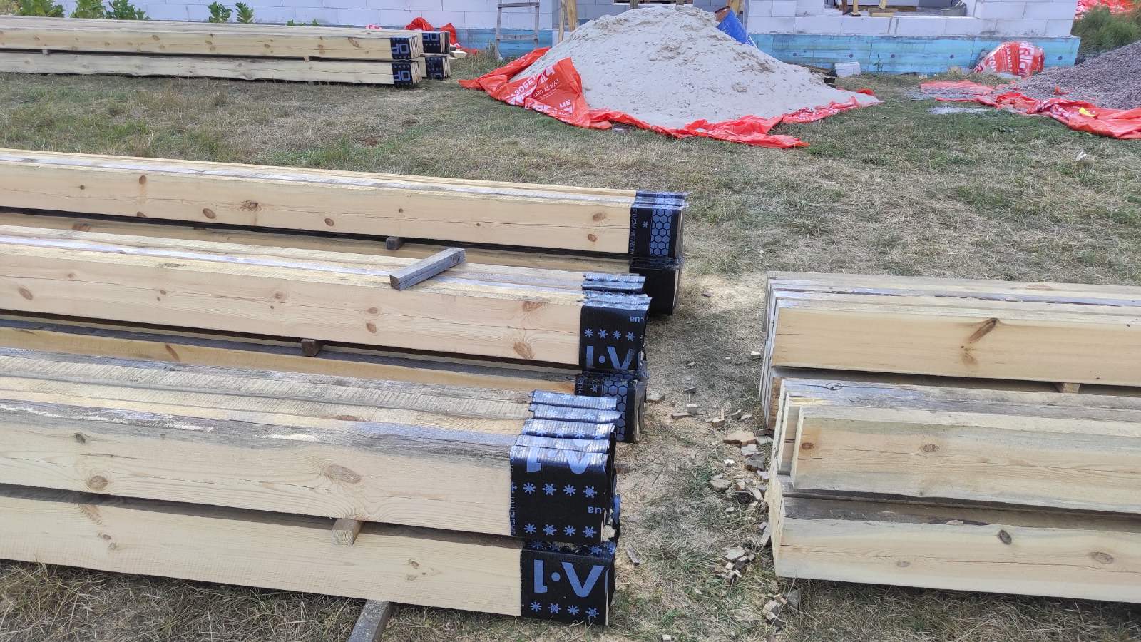

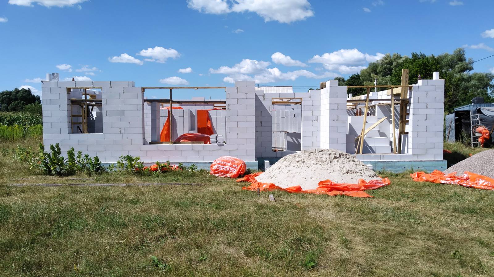

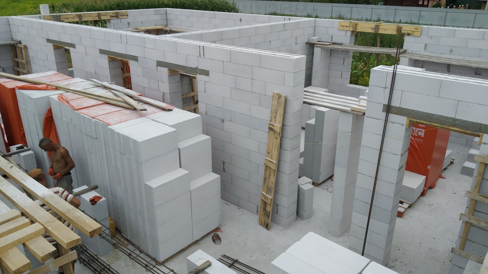

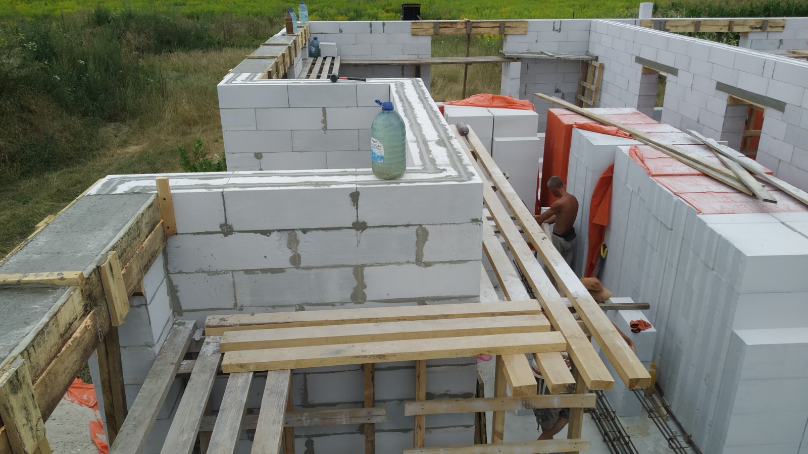

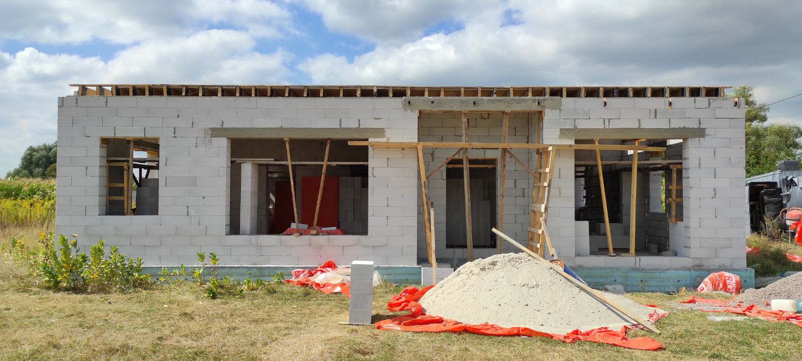

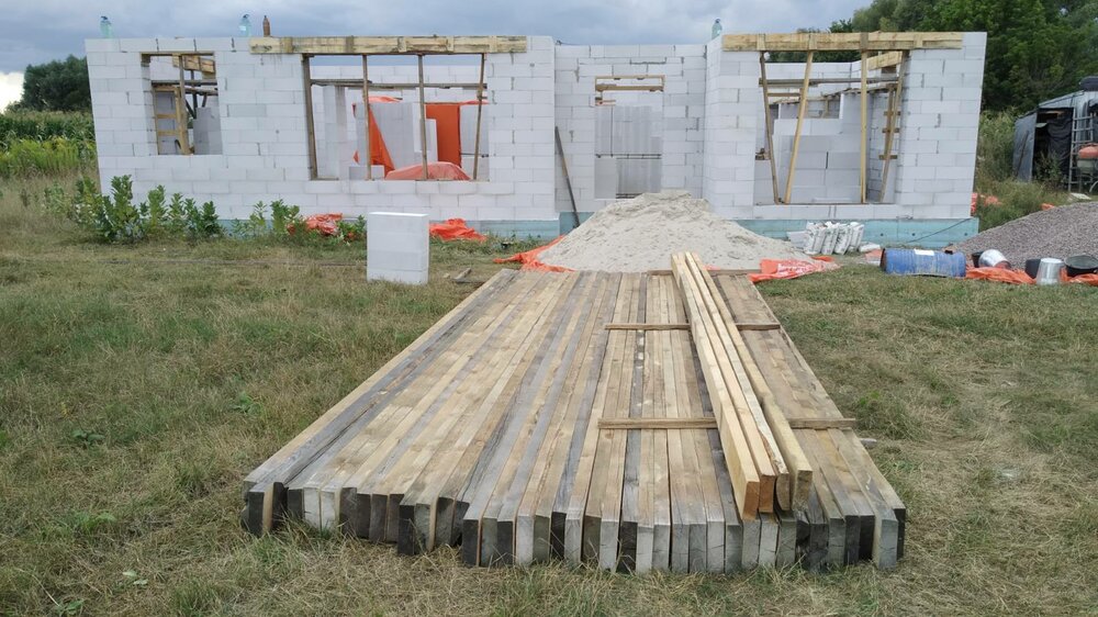

Залиты перемычки над проемами. Парни вяжут каркасы на армопояс. Приехал лес на кровлю, сухой.

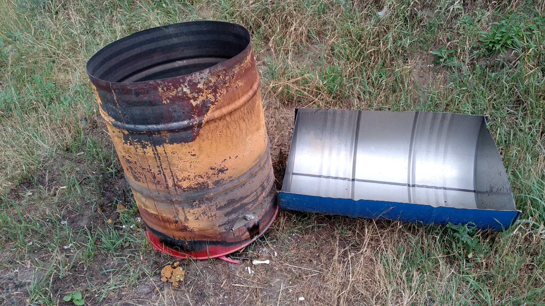

Если кому нужны стандартные бочки 200 л (из под компонентов ППУ) для бытовых нужд, например, жечь/складировать мусор и т.д., то отдам на сегодня 7 штук. Самовывоз с края географии, т.е. с Троещины )

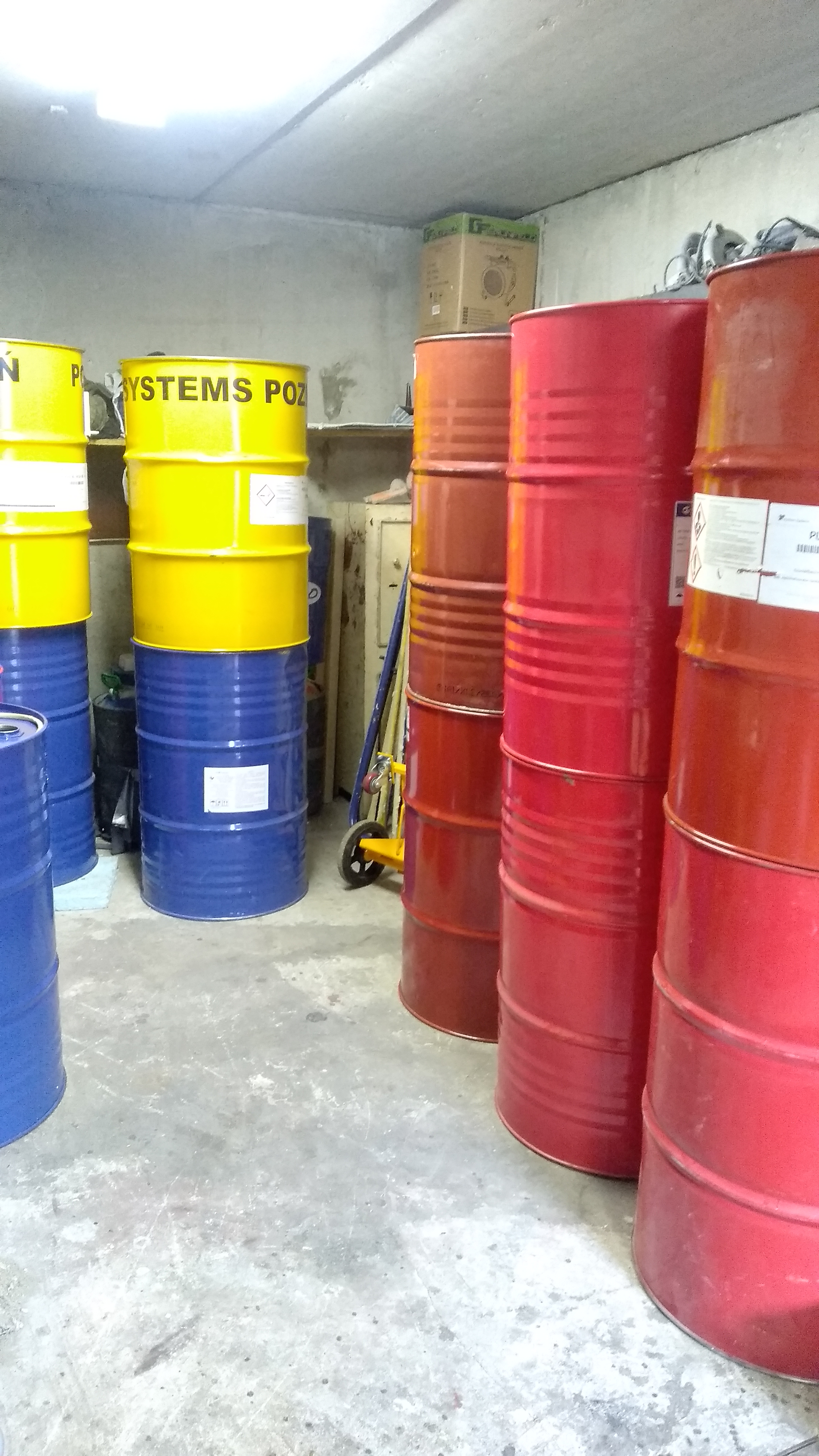

Выше фото примера использования, а это собственно бочки которые отдаю

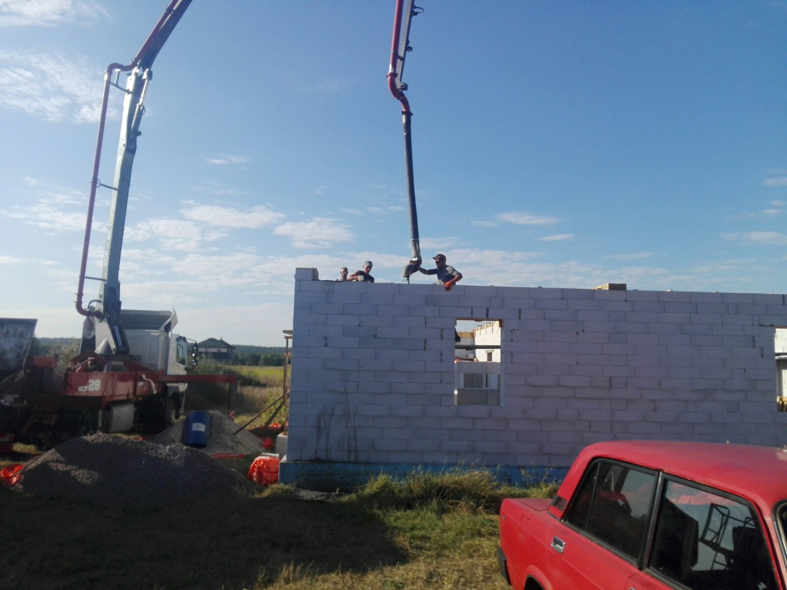

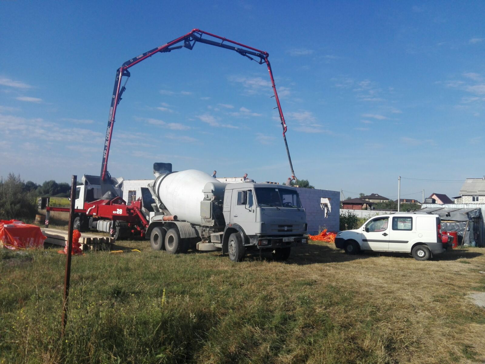

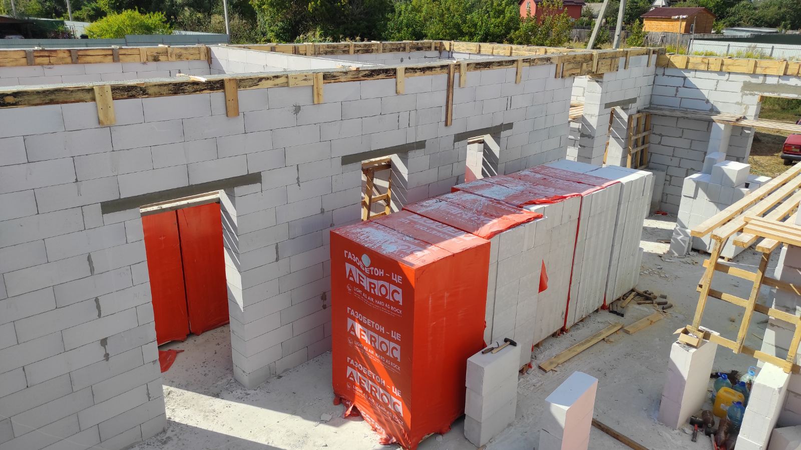

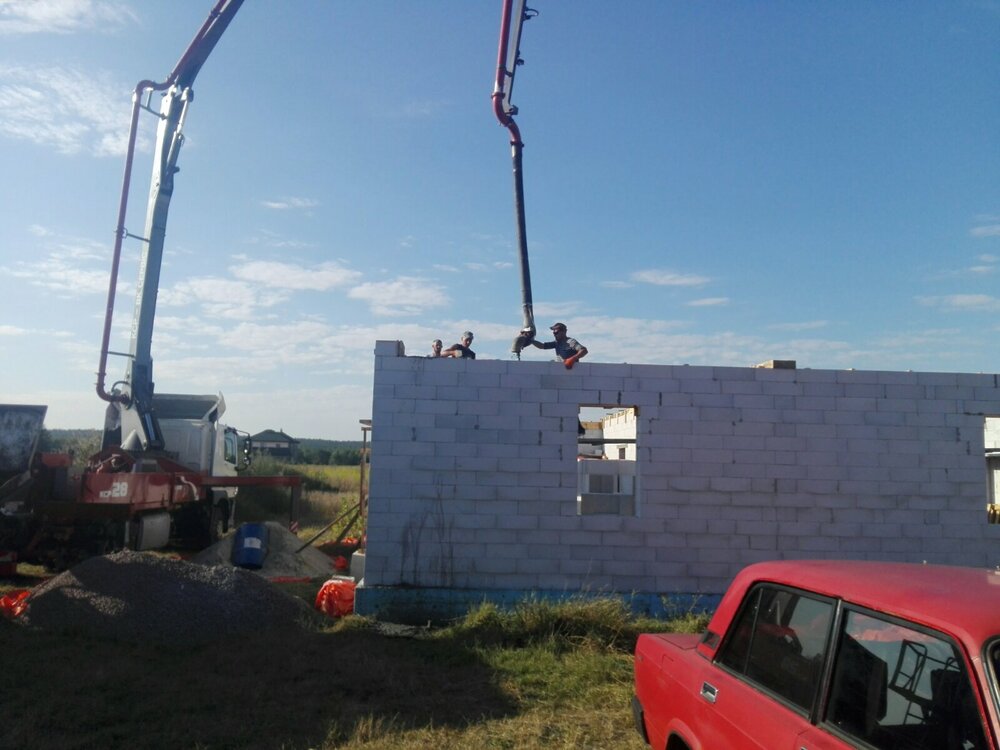

Сегодня залит трехуровневый армопояс :)

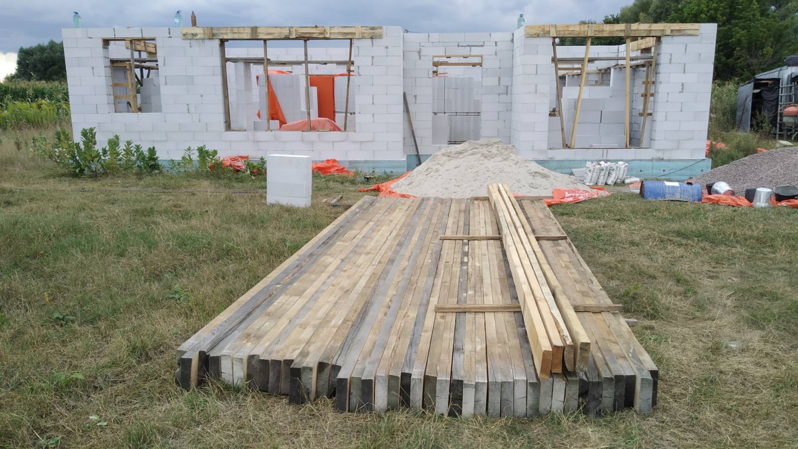

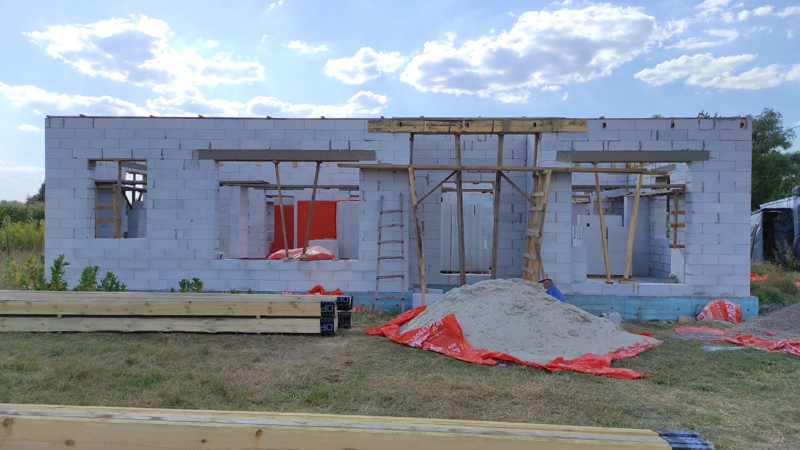

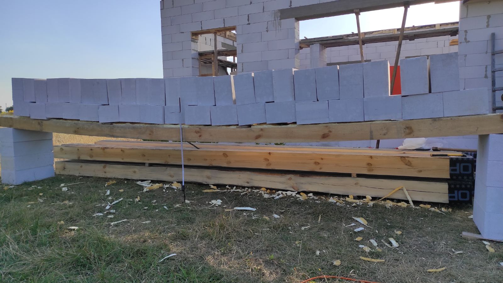

Лес готовится к монтажу в кровлю. А о той странной конструкции перед домом, можно почитать здесь )

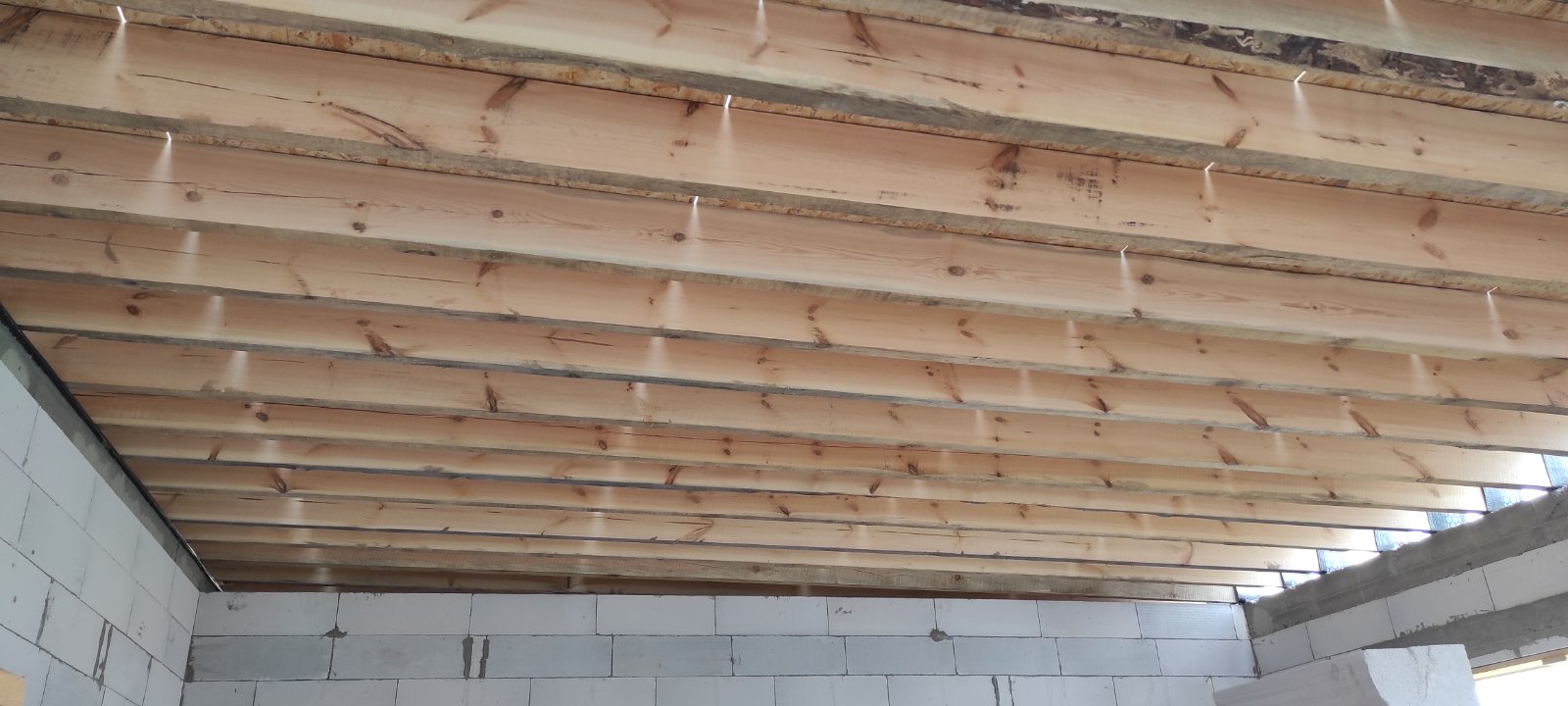

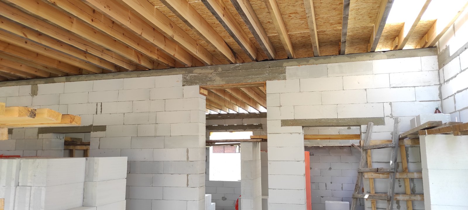

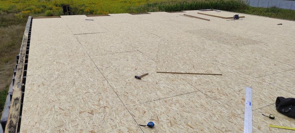

А вот и крыша :)

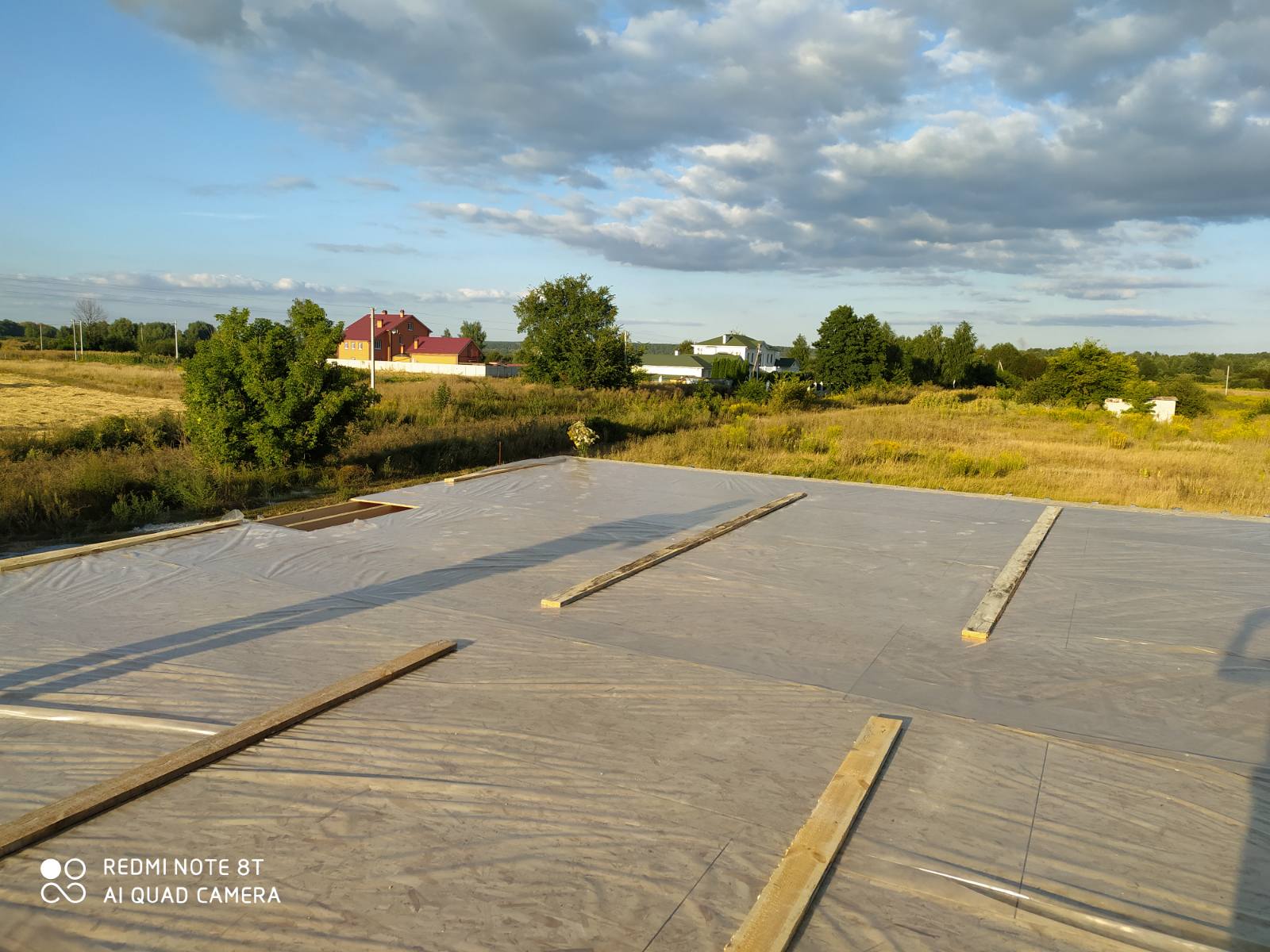

Странно... Никто не удивился готовой крыше за 2 дня )
Парни к вечеру уже даже пленкой накрыли, прислали фото )

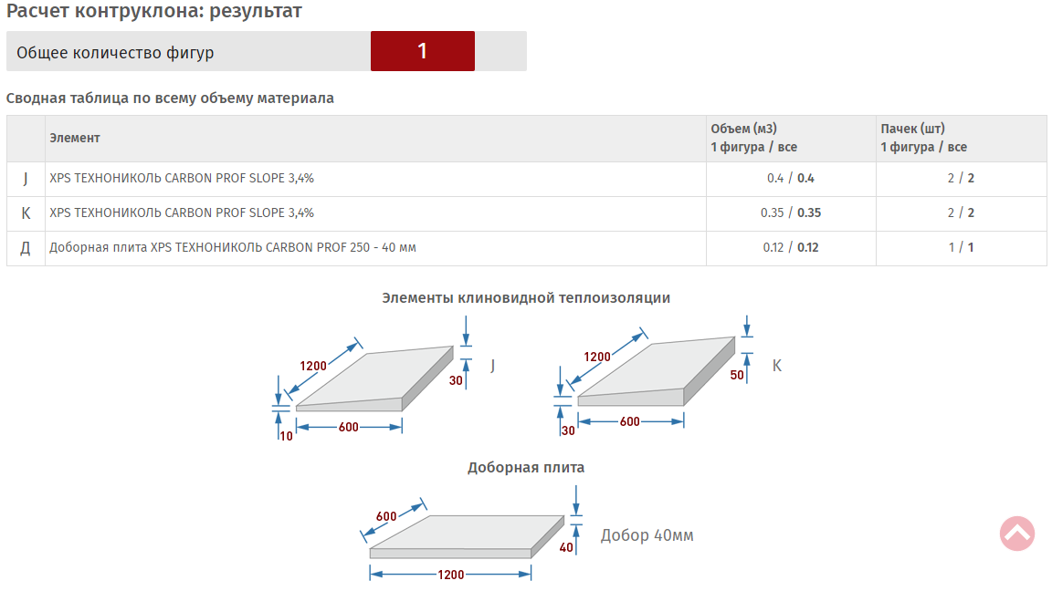

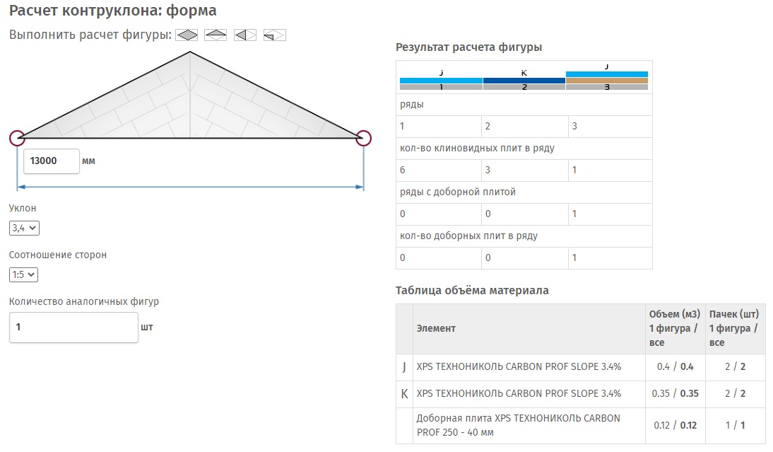

Такой вопрос, господа - а есть ли какие-то калькуляторы расчета косых элементов из ЭППС для разуклонки? Где копать?
А какое сечение и шаг стропил и длина пролёта в самом широком месте? Увеличивается ли толщина осб на плоской крыше в сравнении с скатной?
Куда скинуть мануалы?
60*200, шаг 300, пролет 5700 примерно, осб 15 мм.
