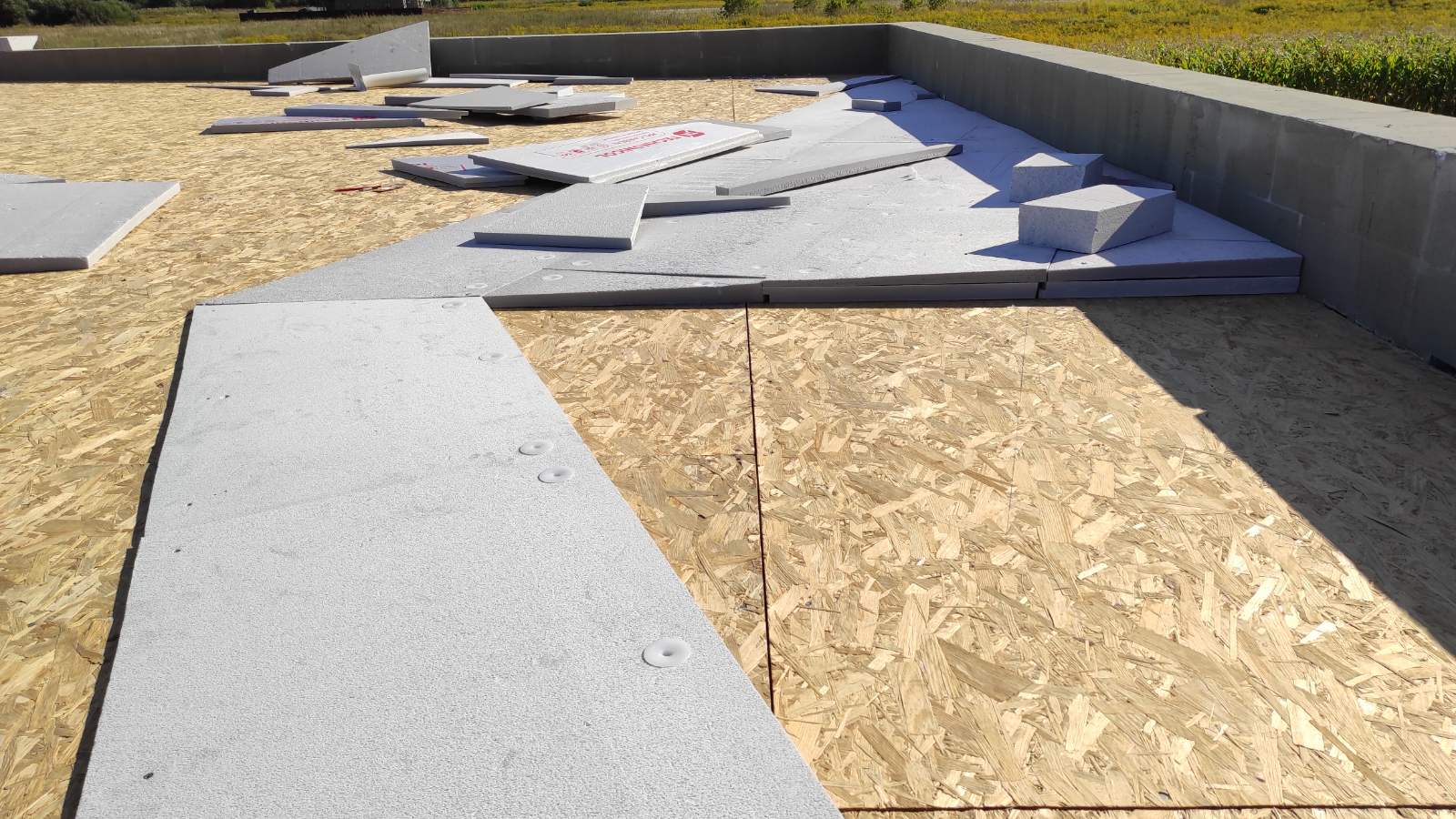

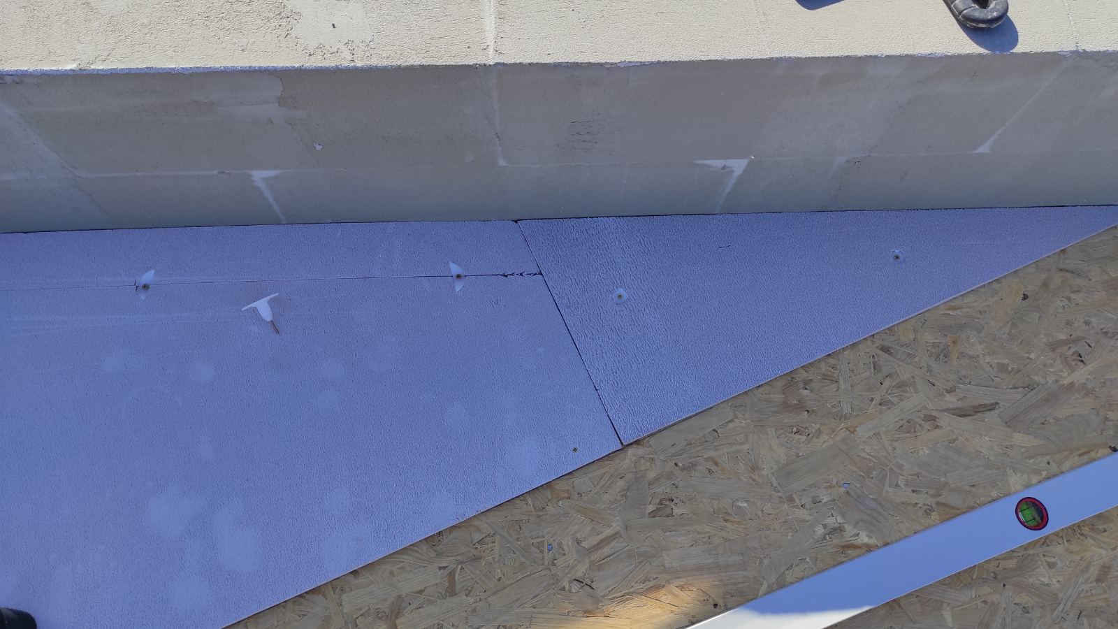

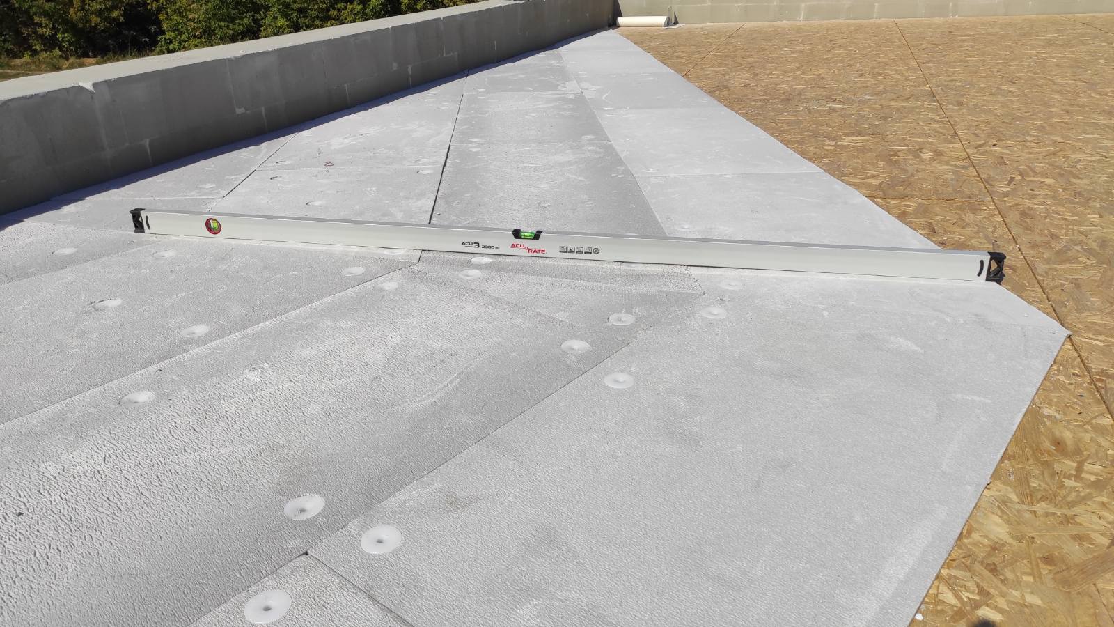

Сегодня смонтировали разуклонку из клинов Технониколь. Геометрия клинов ужасная! Просто капец, не ожидал такого от именитой фирмы. Разнобой размеров в одной упаковке как буд-то бы их резали разные люди на разных станках с разной кривизной рук растущих из разных мест. :pozor:
Дюбели минимум 30 мм, на тонких элементах пришлось трохи колхозить.
Лишних клинов осталось почти половина :rolleyes:

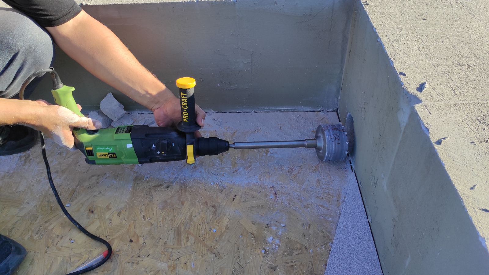

Предварительно установили воронки.

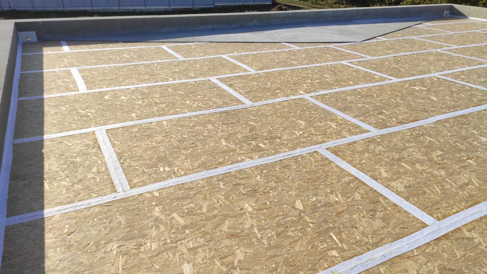

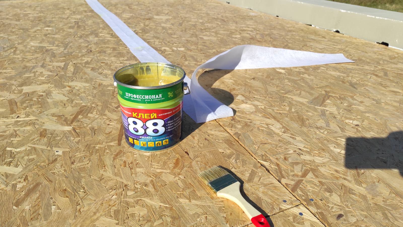

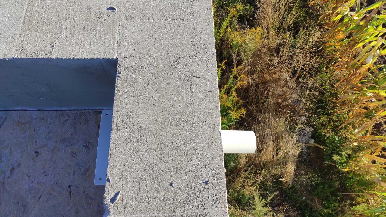

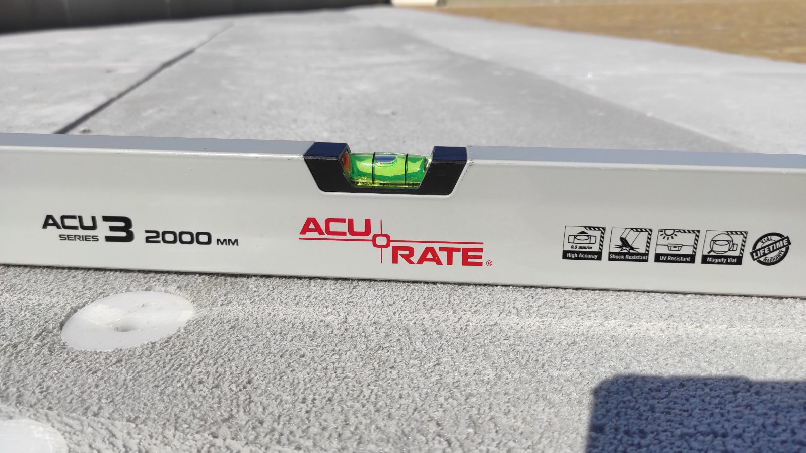

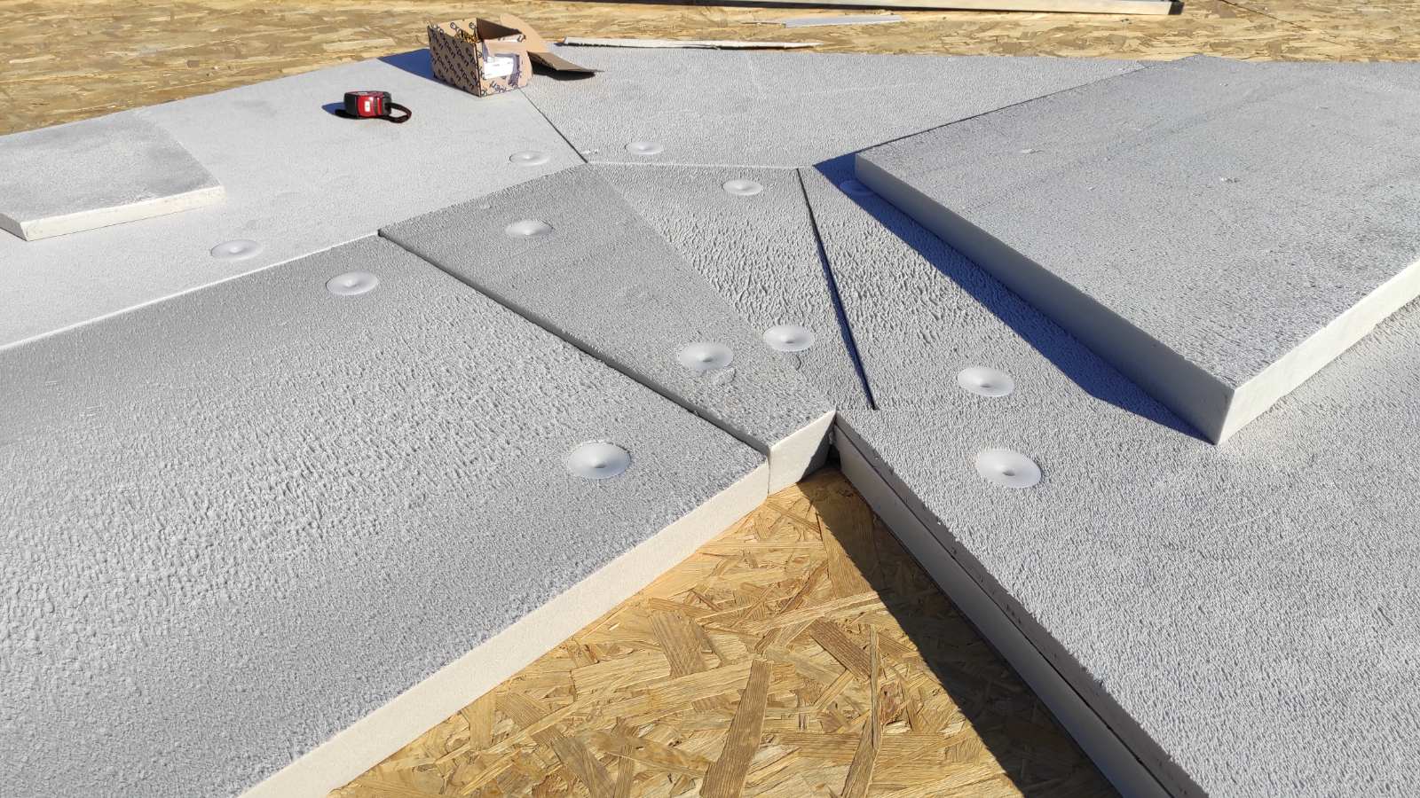

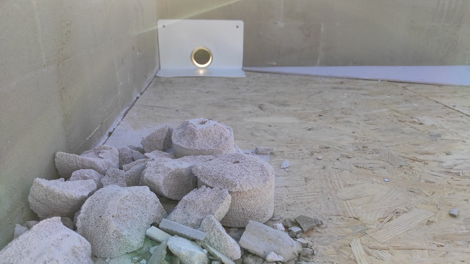

Потихоньку ковыряюсь... Заармировал клеем с сеткой контруклон. Уклон на нем получился маленький, он компенсировался уклоном крыши. Нужно это учитывать при проектировании. Проклеил полосами геотекстиля все швы ОСП и примыкания к парапетам, создав основу для нанесения гидроизоляции. Окончательно смонтировал воронки.

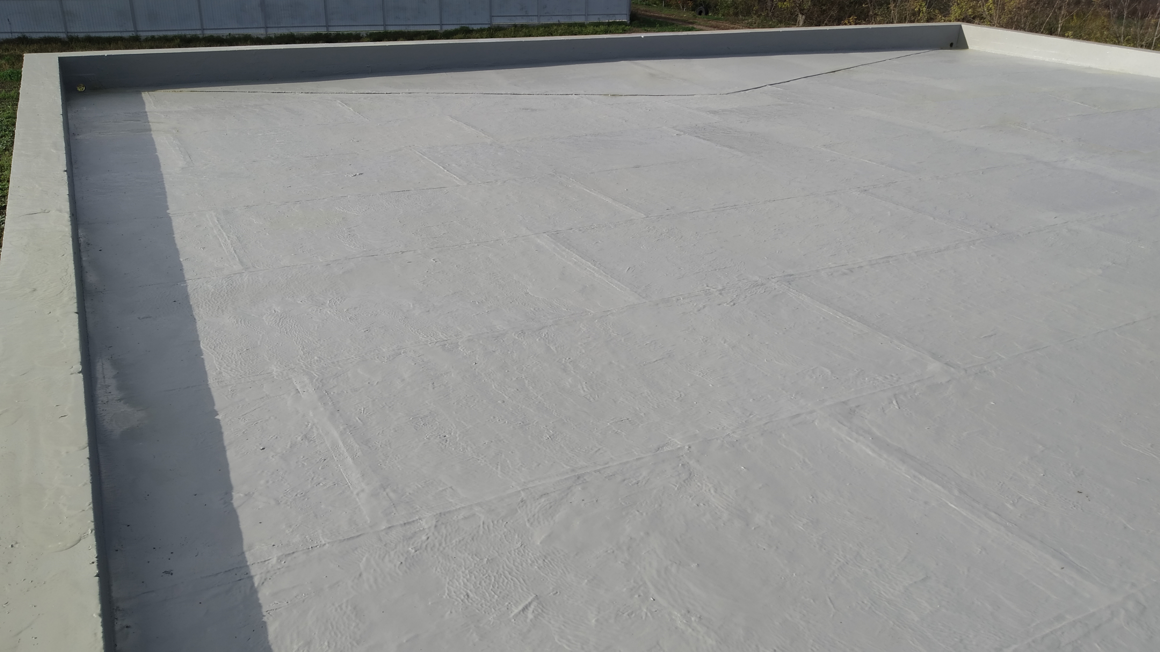

Итак, продолжаем! )

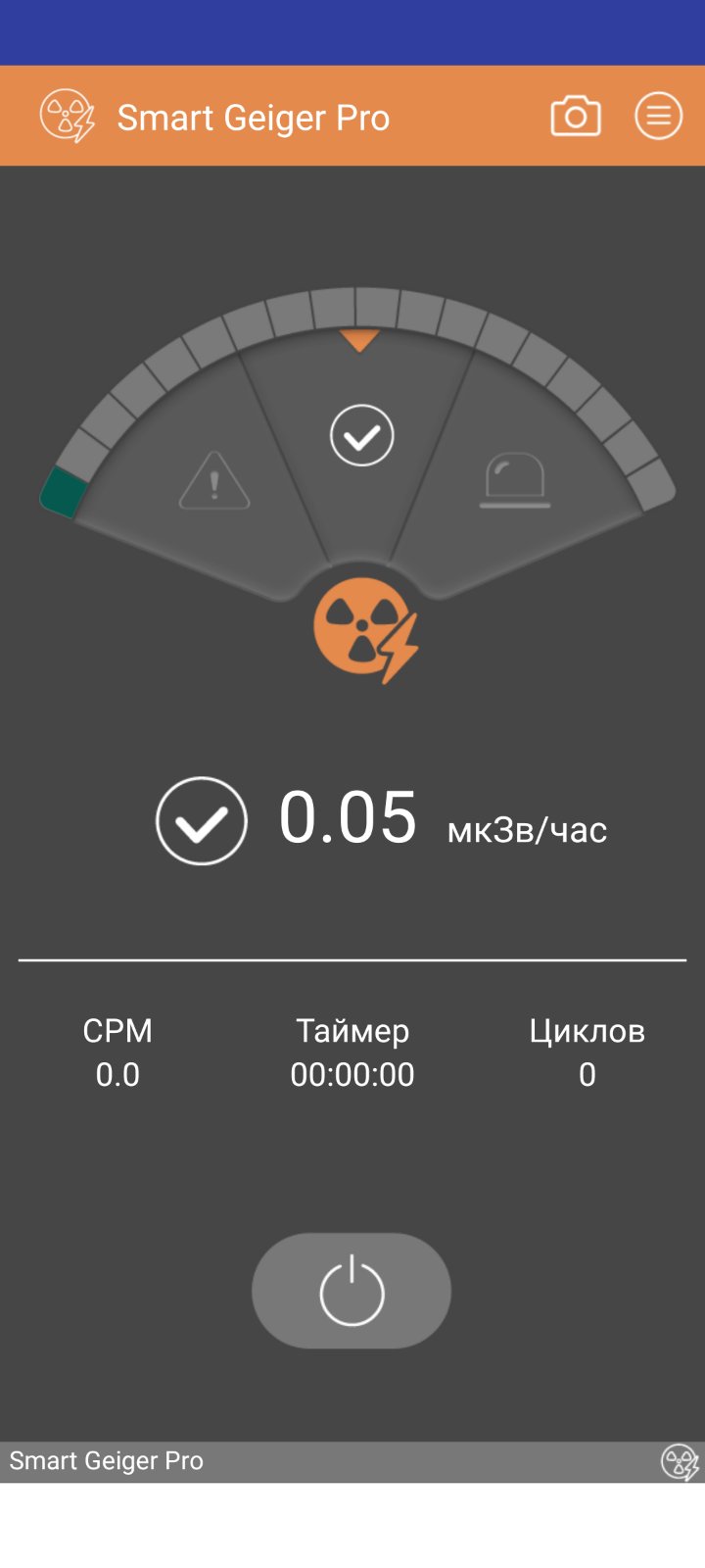

Замерил уровень радиации в доме )

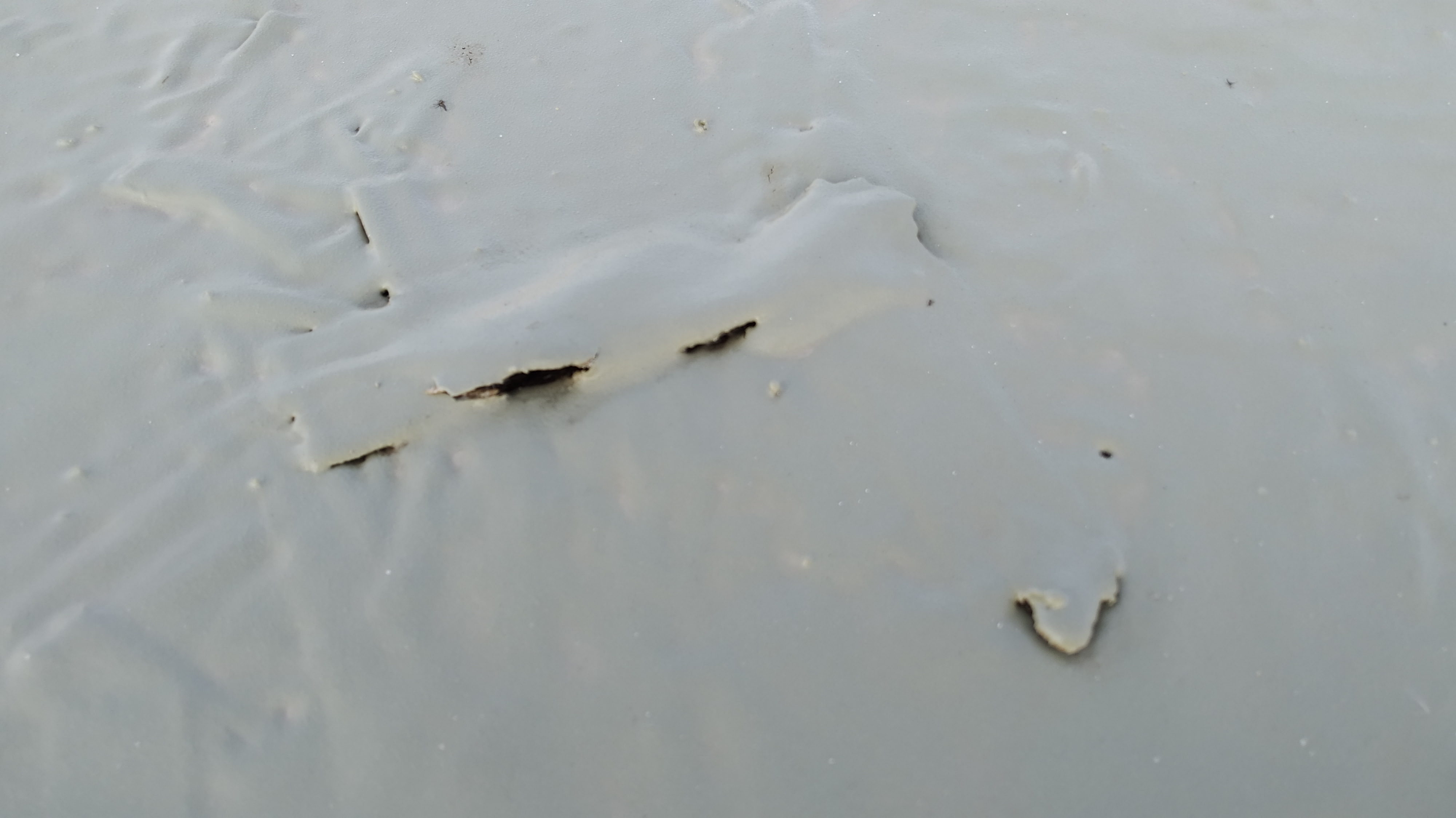

Прверил кровлю, не течет, но есть дефекты из-за того, что OSB долго стоял без покрытия под дождями и начал шелушиться. Придется все изъяны вырезать и накрывать какой-то ПУ мембраной, наверное.

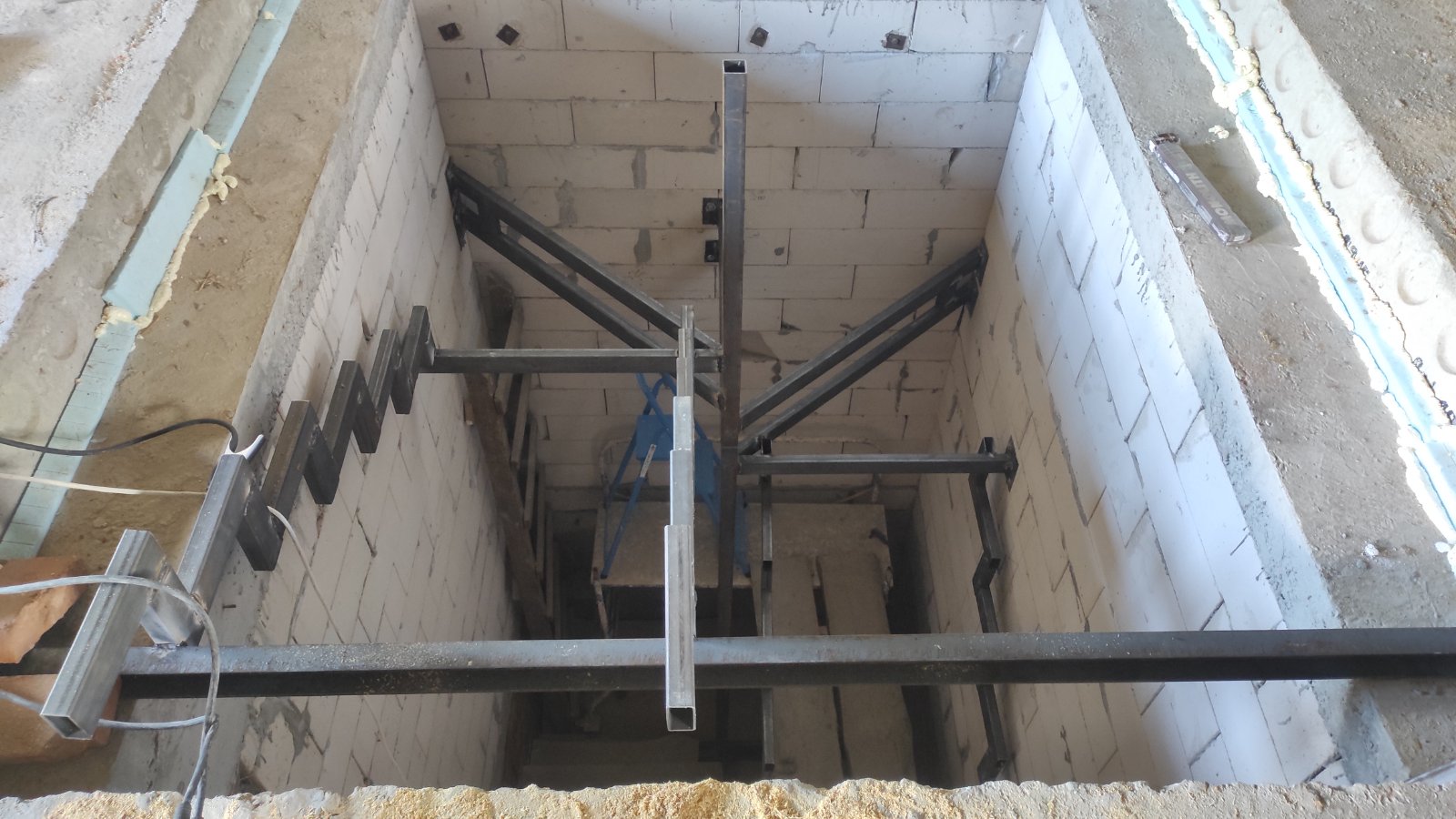

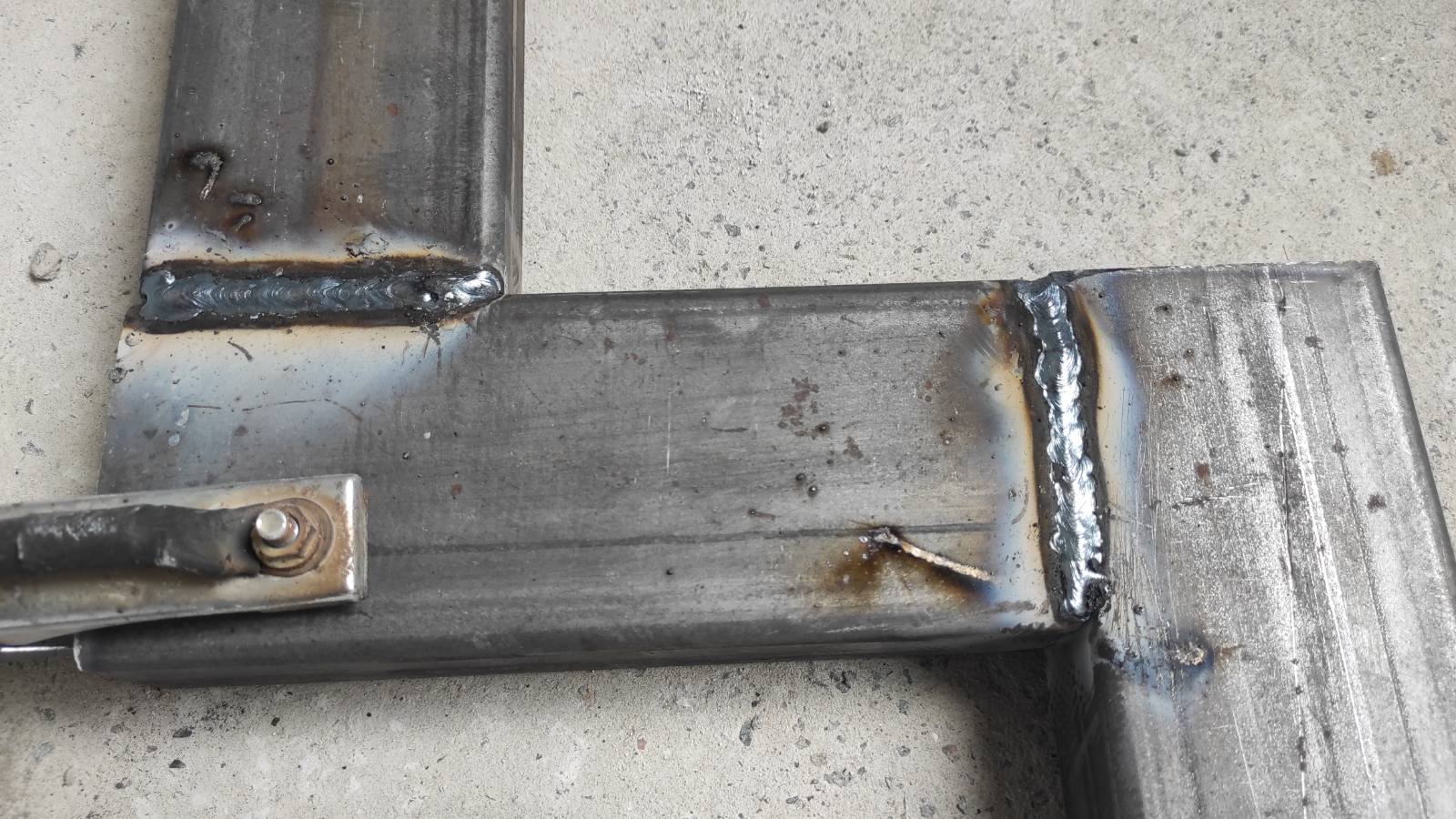

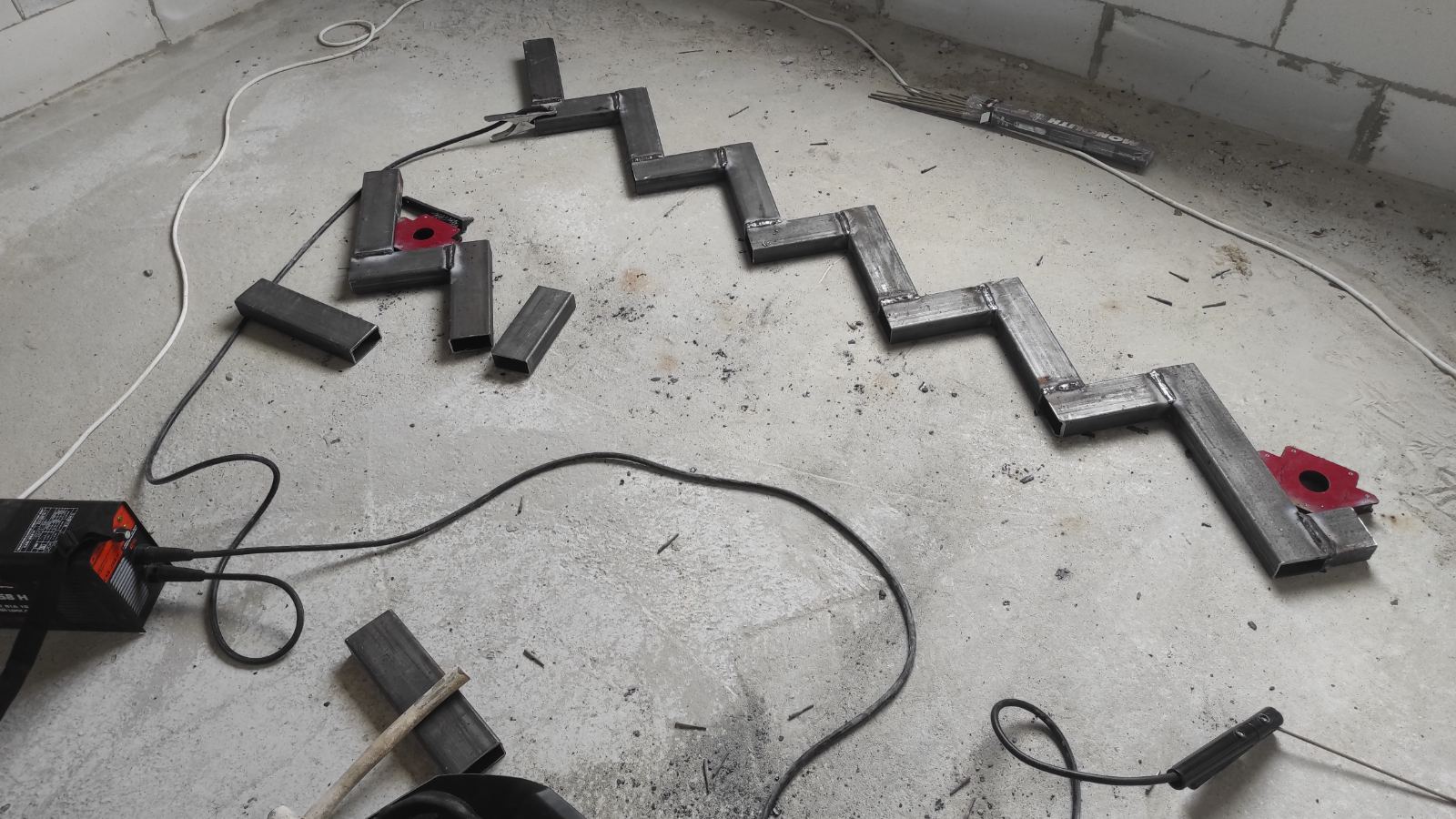

Закончил сегодня лестницу Ж-)

Ну, передумал. Например. [size="1"][color="Green"][I]Добавлено через 2 минуты[/I][/color][/size] И вообще - с какого объекта фото? Плиты перекрытия откуда взялись?
[QUOTE=Сергей НСТ;5332589]И никто не спросил зачем мне лестница в одноэтажнике :)[/QUOTE] У родителей такая лестница в подвал. У нас тоже лестницы и в подвальный этаж, и на второй. А эта кудом ведет?
Лестницу варили в дом товарищу ) Им тесть купил недострой, обживаются. А варили у меня, т.к. он варить не умеет, и ЭЭ у него нет ( Потому я решил, что к моей стройке это тоже имеет отношение :)
