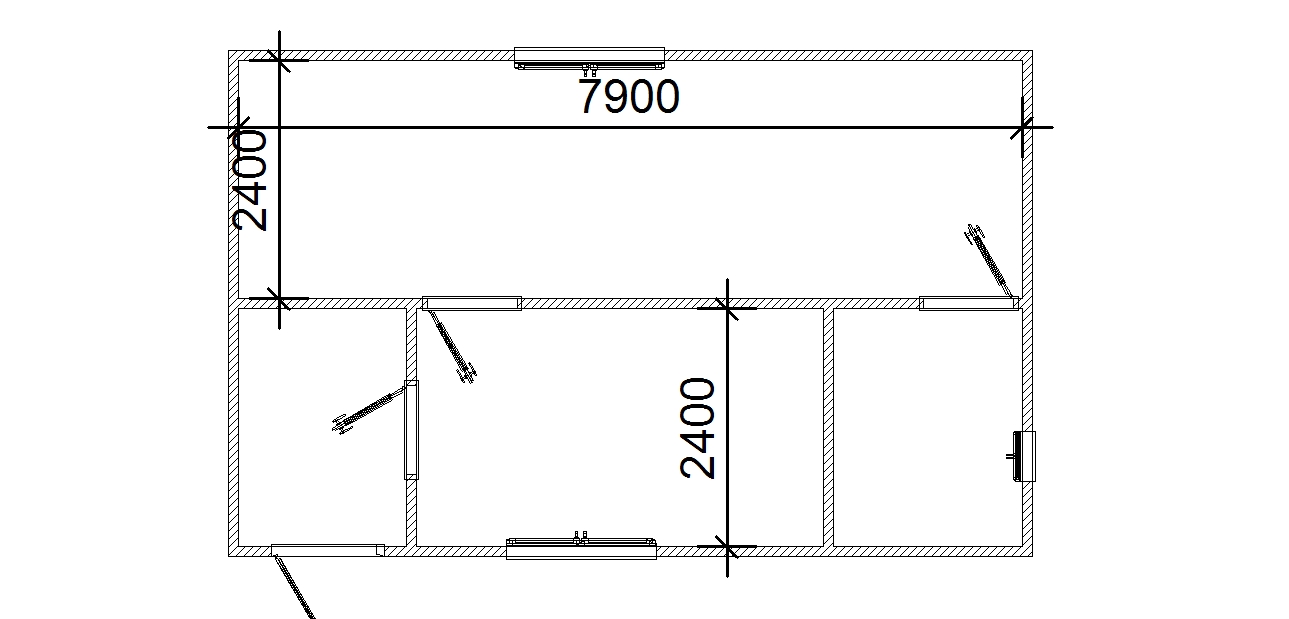

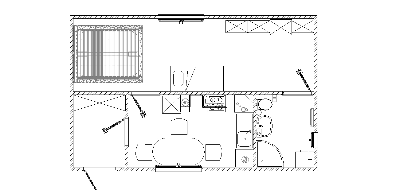

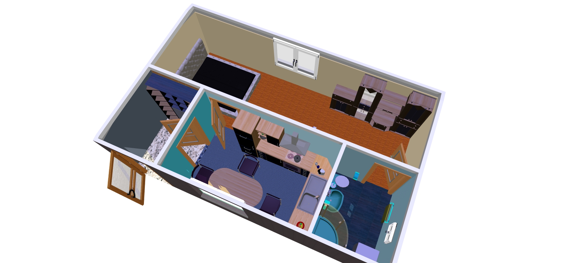

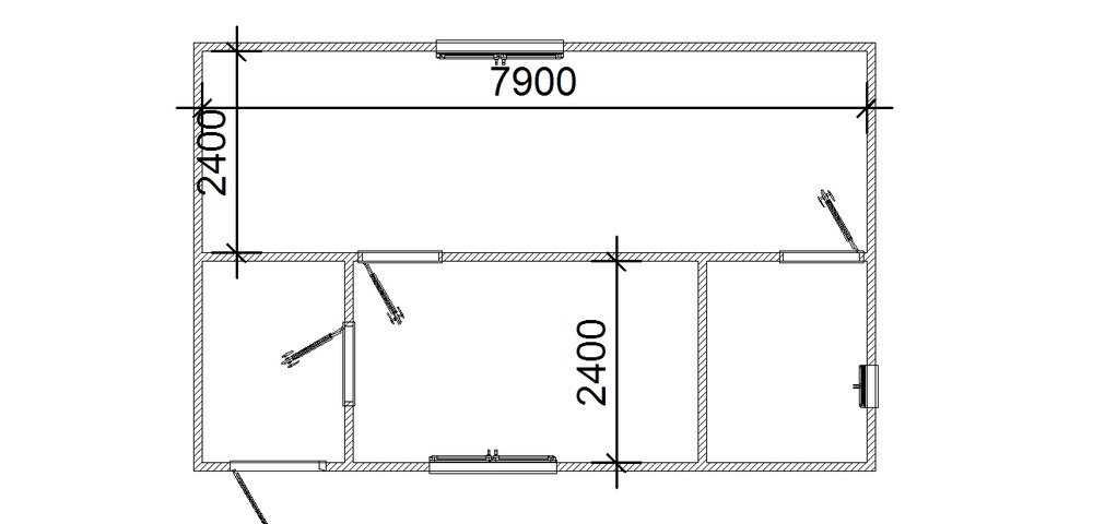

Сергей НСТ Опубліковано: 26 березня 2020 Автор Поділитись Опубліковано: 26 березня 2020 Вопщем в виду радужных перспектив в нашей экономике :D задумался я о МАФе, как временном жилье на время стройки. Один из аргументов - за него можно потом часть средств выручить продав, а арендные никогда не вернутся Что скажете, господа? Кто-то практиковал такое? ) Посилання на коментар Поділитися на інших сайтах More sharing options...
xPavelx Опубліковано: 26 березня 2020 Поділитись Опубліковано: 26 березня 2020 Вопщем в виду радужных перспектив в нашей экономике :D задумался я о МАФе, как временном жилье на время стройки. Один из аргументов - за него можно потом часть средств выручить продав, а арендные никогда не вернутся Что скажете, господа? Кто-то практиковал такое? ) Имхо это довольно геморно, жить придется по спартански и не факт что в итоге выйдет дешевле. Если взять в среднем 3 года на постройку дома, то может получится что 3 года мучений и 1000 баксов экономии. Нужно будет решить сразу множество вопросов:канализация, водопровод и горячее водоснабжение мафа, как никак внутри его надо меблировать тоже, чтоб была кухня, душ, кровати + стоимость самого мафа. А это все деньги. Осень грязище будет, в общем есть над чем задуматься 1 Посилання на коментар Поділитися на інших сайтах More sharing options...
JohnnyD Опубліковано: 26 березня 2020 Поділитись Опубліковано: 26 березня 2020 Вопщем в виду радужных перспектив в нашей экономике :D задумался я о МАФе, как временном жилье на время стройки. На какой срок? Временное или постоянное? Самому или с семьей? На теплое время года или круглогодичное? 1 Посилання на коментар Поділитися на інших сайтах More sharing options...
Сергей НСТ Опубліковано: 26 березня 2020 Автор Поділитись Опубліковано: 26 березня 2020 На весь срок строительства. круглогодично с семьей :D Скважину бить нужно конечно, септик уже запроектирован и проавансирован. Горячая вода - бойлер, отопление электричеством. Набросал вчера примерный план, предполагаю делать из двух модулей 2,5*8 м. Посилання на коментар Поділитися на інших сайтах More sharing options...
