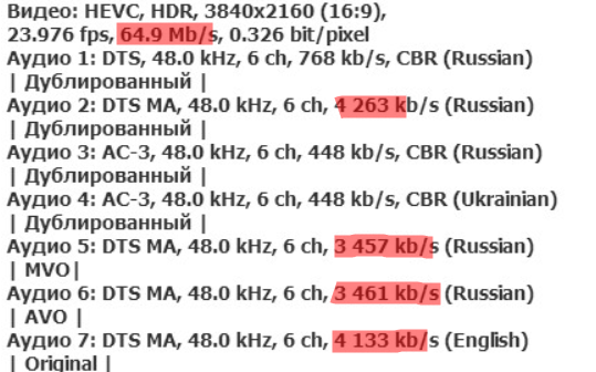

Зачем разводка кабеля? Все ТВ уже тоже идут с wi-fi, в будущем возможно провайдеры будут ставить свои передатчики по наруже с двух сторон здания, чтобы покрывать без кабелей все квартиры, кто знает...
@normal, ви пробували подивитись повнопотоковий 4К по ві-фі? :) Особливо в заселеному будинку, коли довкола півтора десятка ТД...
Можна всьо, не всьо вартує нервів і часу. Часто простіше кинути кабель і не паритись.
Каких 4К? У нас и по витой паре бывает тяжко посмотреть в 720p, потому я все нормальные фильмы скачиваю один раз и добавляю в свою медиатеку, а потом уже просматриваю бывает и по 10 раз, а всягое уг не качаю и не смотрю
Если у Вас сейчас такая ситуация, это не означает, что WiFi лучше кабеля)
Речь о принципе.
Частности меняются)
От WiFi не избавиться, он уже есть и будет: для мобилок, планшетов, ноутов, вопрос только в том, стоит ли к WiFi ТВ тянуть ещё и кабель (не знаючи наперед какой будет провайдер) для просмотра онлайн 4К. Я в этом не вижу смысла по таким причинам:
1. Для просмотра оффлайн скорости WiFi достаточно (нужно просто брать хороший роутер)
2. Для просмотра онлайн скорость зависит от провайдера, а как показывает моя практика, то пофиг как у вас подключен ТВ - вечером провайдер может лагать, а то и вообще пропасть в выходной день
Смотря какой контент смотрите. Смотря сколько пользователей работает в этот момент. Смотря насколько зашумлён эфир соседними WiFi сетями. Смотря как далеко стоит роутер/точка доступа/какие стены/планировка квартиры.
И само понятие "хороший" - это производительный или дальнобойный? А если дальнобойный, то за счёт мощности или чувствительности антенн? А какие антенны и мощность у модуля в ТВ? А уверены в поддержки MIMO etc на стороне ТВ/приставки/телефона/ноутбука/планшета?
Скажу по себе. Лично себе и своим клиентам я всегда предпочитаю обеспечить возможность кабельного подключения. К приставкам тоже предпочитаю доустанавливать модуль с LAN портом. В т.ч. лично себе. При этом особых сложностей и познаний в выборе и приобретении "хороших" роутеров у меня нет - и себе и клиентам я не ставлю ничего ниже UBNT UniFi/MikroTik-при чём "правильные" модели.
На скриншоте внизу один из файлов 4К, я выше выкладывал этот скрин и другие. И это 4к, не 8..
На WiFi уверены в плавном просмотре такого контента, особенно, если квартира в большом доме, а домашние также сидят в инете?)
Это печальный случай, который возможно Вас побудил воспринимать WiFi как абсолютно достаточный уровень. Но завтра ситуация измениться, чудо - зайдёт другой провайдер -появиться хороший линк - а проводов то нет. А тут уже и4К полным ходом, и посмотреть в онлайн можно - а вайфай лагает...
Смысла продолжать диспут наверное нет - лично я 100% за кабель, при чём абсолютно спокойно для разводки я бы предлагал либо традиционную категорию 5е либо 6ку - смотря на сколько лет закладываются провода)
