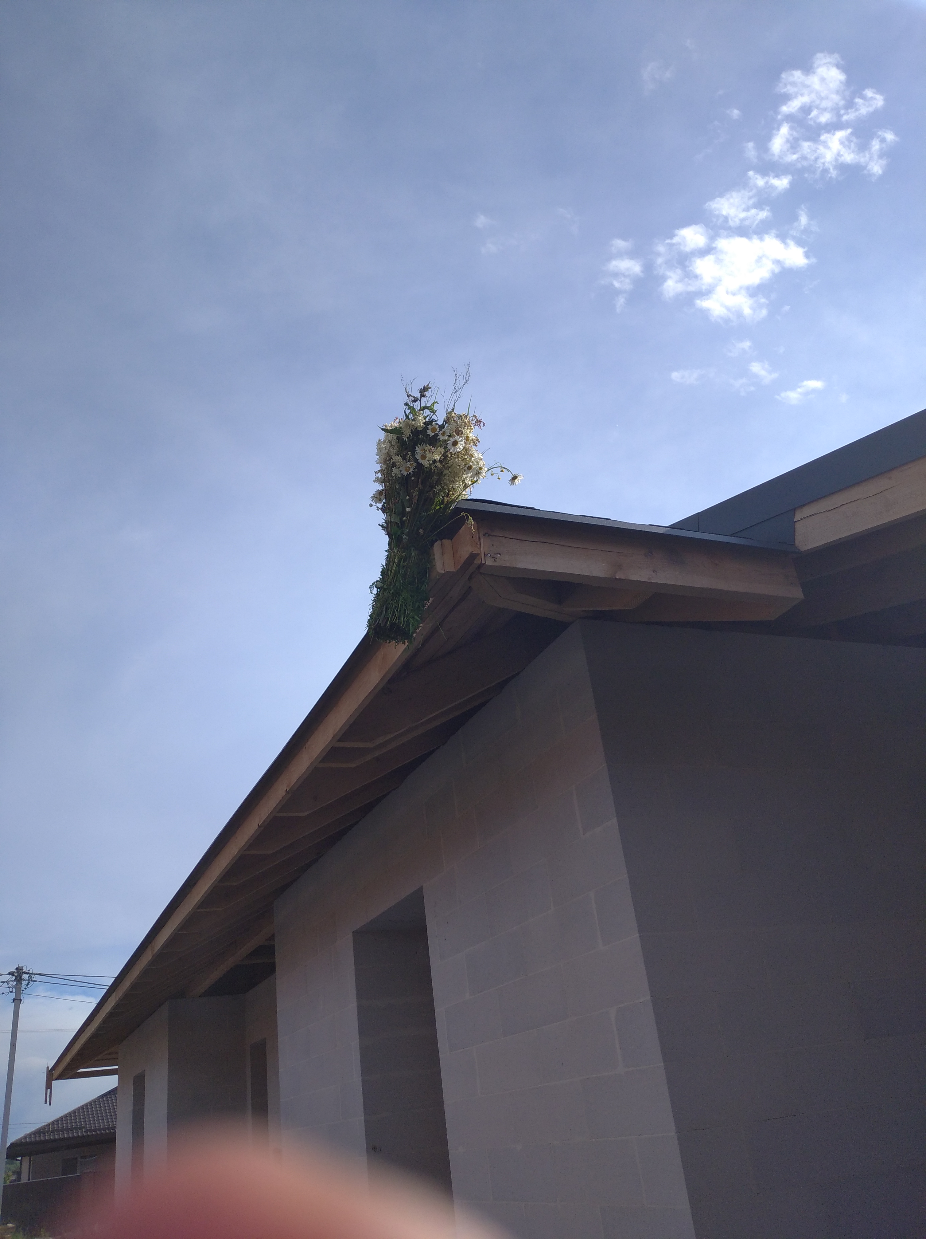

При чем тут холодный чердак к контробрешетке??
Добавлено через 4 минуты
Пирог: стропило, гидроизоляция, контробрешотка для крепления гидроизоляции. Обрешётка и кровельный материал.
Вы обошлись без гидроизоляции?
Какой кровельный материал позволяет это делать? Битумка?
И контробрешетка не для крепления гидроизоляции, а для вентиляции между ги и металлочерерицей.
Переведите, пожалуйста.
Все верно. Сплошной подкладочный и хорошего размера слуховые окна.
Пирог: стропило, обрешетка, ОSB, подкладочный и битумка.
при доп вент выходах (жабках)
Можно подробнее по этому пункту? Дополнительно не планировала крышу дырявить. Есть два больших слуховых окна.
Добавлено через 3 минуты
Сори, имеется в виду три пролёта
Все поняла. Если будут открытые кобылки и нижняя часть в сплошной подшиве - этим я думаю можно пренебречь? На углах так не получится тогда. Верно?

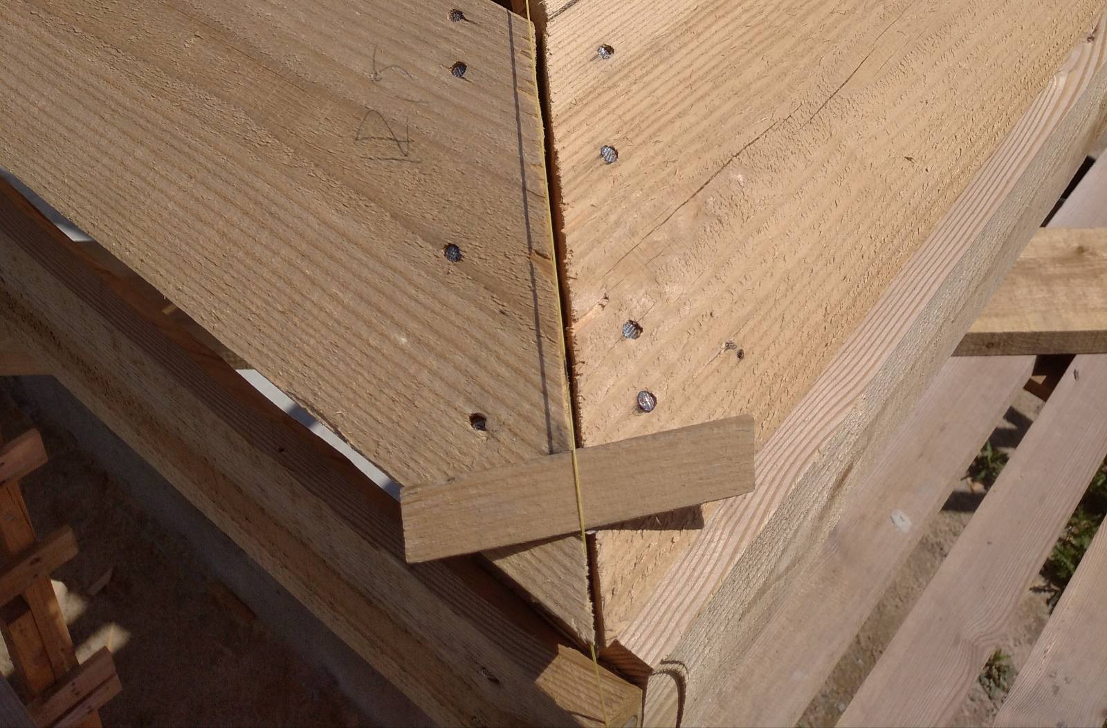

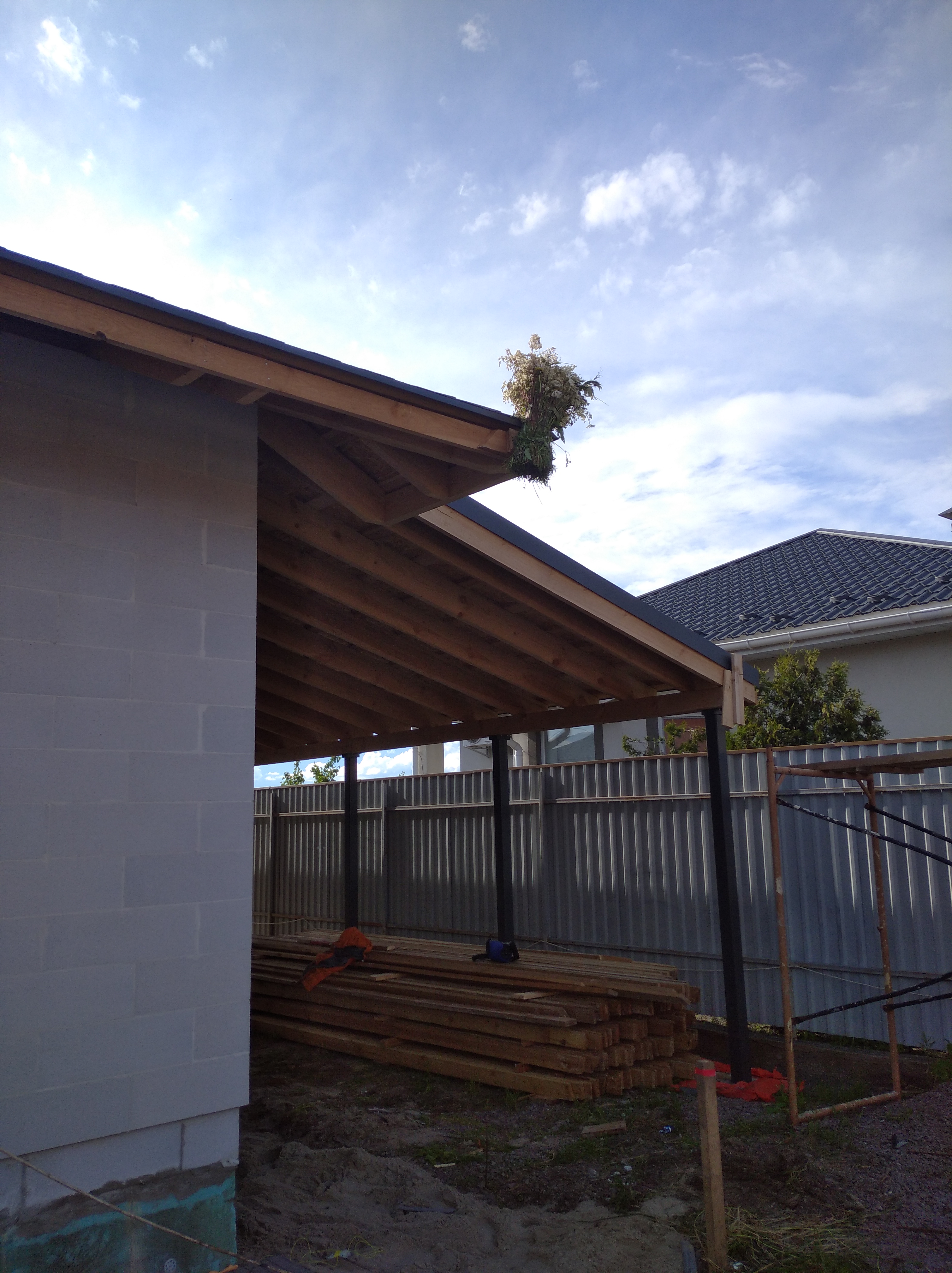

@tansss, И еще один вопрос: Угловые стропила сдвоенные? Как вы подрезаете их по граням? Там угол срезать нужно. Интересует - чем удобнее в данном случае это делать? До установки или после?
@tansss, Вы мне советовали подкладочный "профи" от техноникеля - мне он подходит. Но возник вопрос подружится ли он с битумкой Акваизол? У них разная битумная основа.
Ничего подрезать не нужно по граням, всё решает обрешётка
Битум с битумом склеится без проблем
Нужно обеспечить вентиляцию подкровельного пространства читать чердака... Должны быть входные отверстия (перфорированный софит например) внизу и выходные максимально вверху как вот например кровельные аэраторы (жабки)

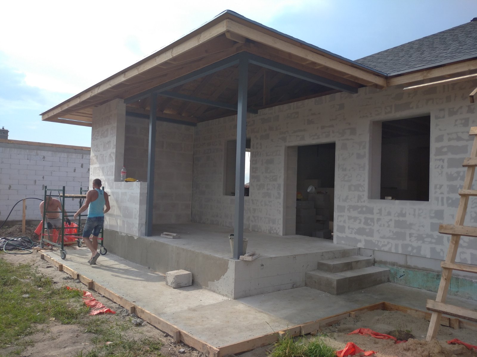

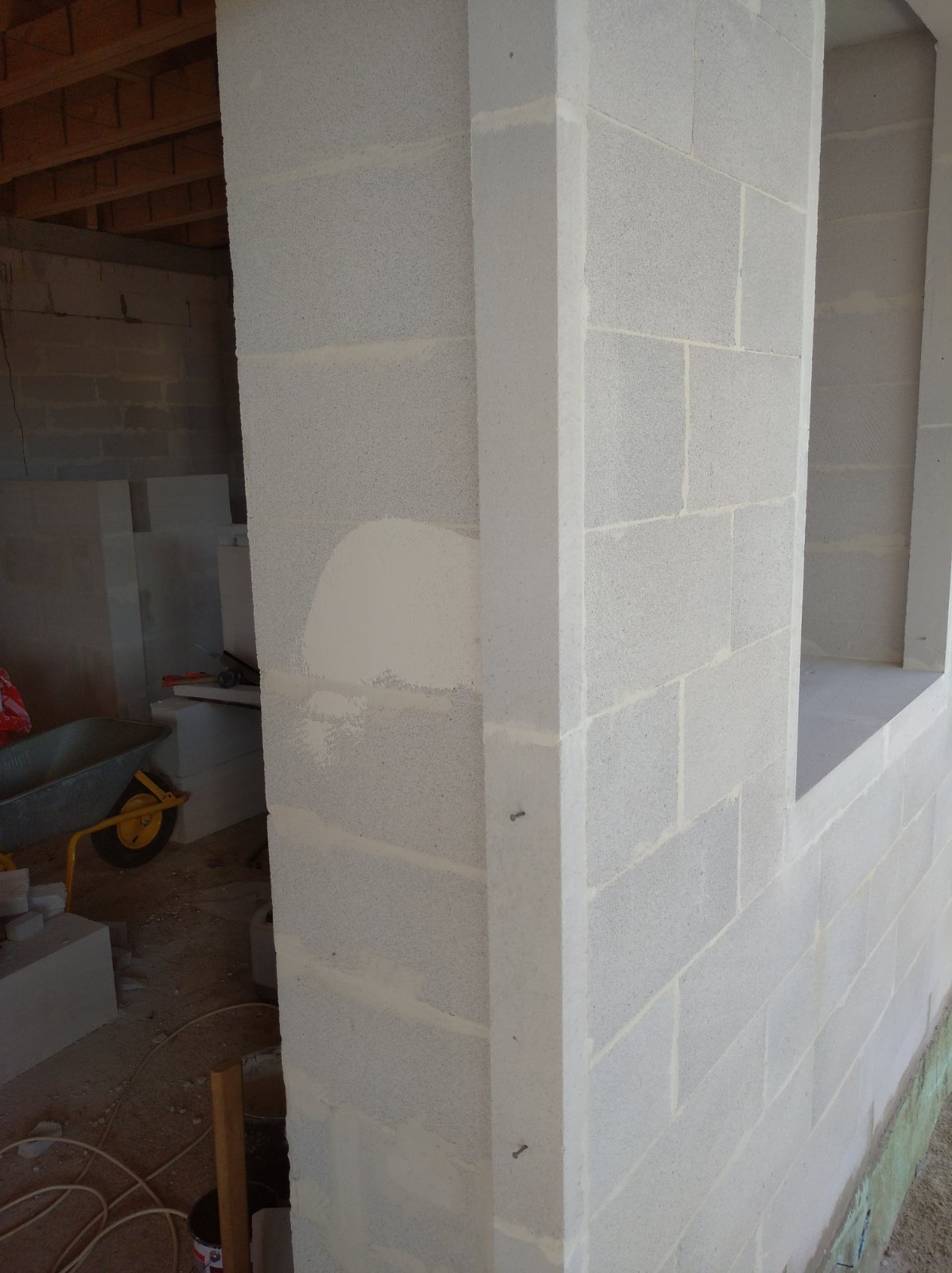

узел входа балки в пояс ещё не доделан...
а есть фото уже готового узла? мне интересно как все таки обыграли этот момент.
если все осталось так как было, то это более чем громадный мост холода сразу в армопояс.
мне кажется обыграть как либо его невозможно, кроме как разрывать и делать монтаж балки отдельно от армопояса.
Сечение это моста 40см2 по стали... для сравнения ОДИН вент канал д125 имеет мост холода равно в три раза больше :)... Или это если бы в доме добавить окошка 6,5*6,5см :)
Абсолютно верно. Это - такие же неизбежные потери как ОКНА, они в ШЕСТЬ раз хуже стен..., вент каналы, шпильки крепления мауэра и тд и тп
Так весь смысл - привязать балки к жёсткой конструкции пояса :)

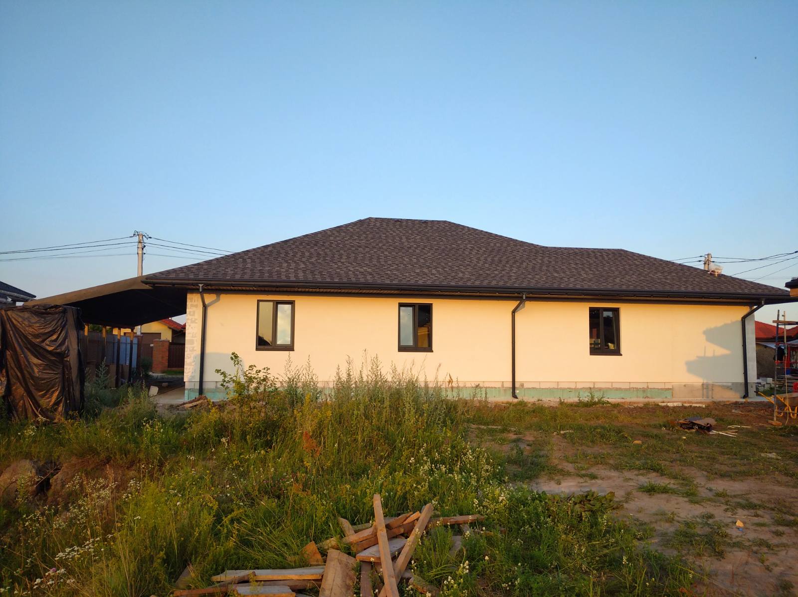

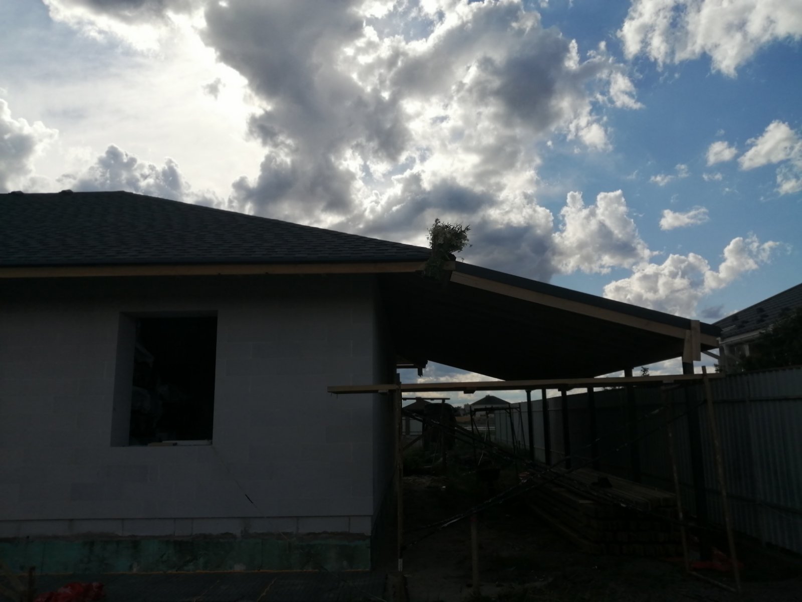

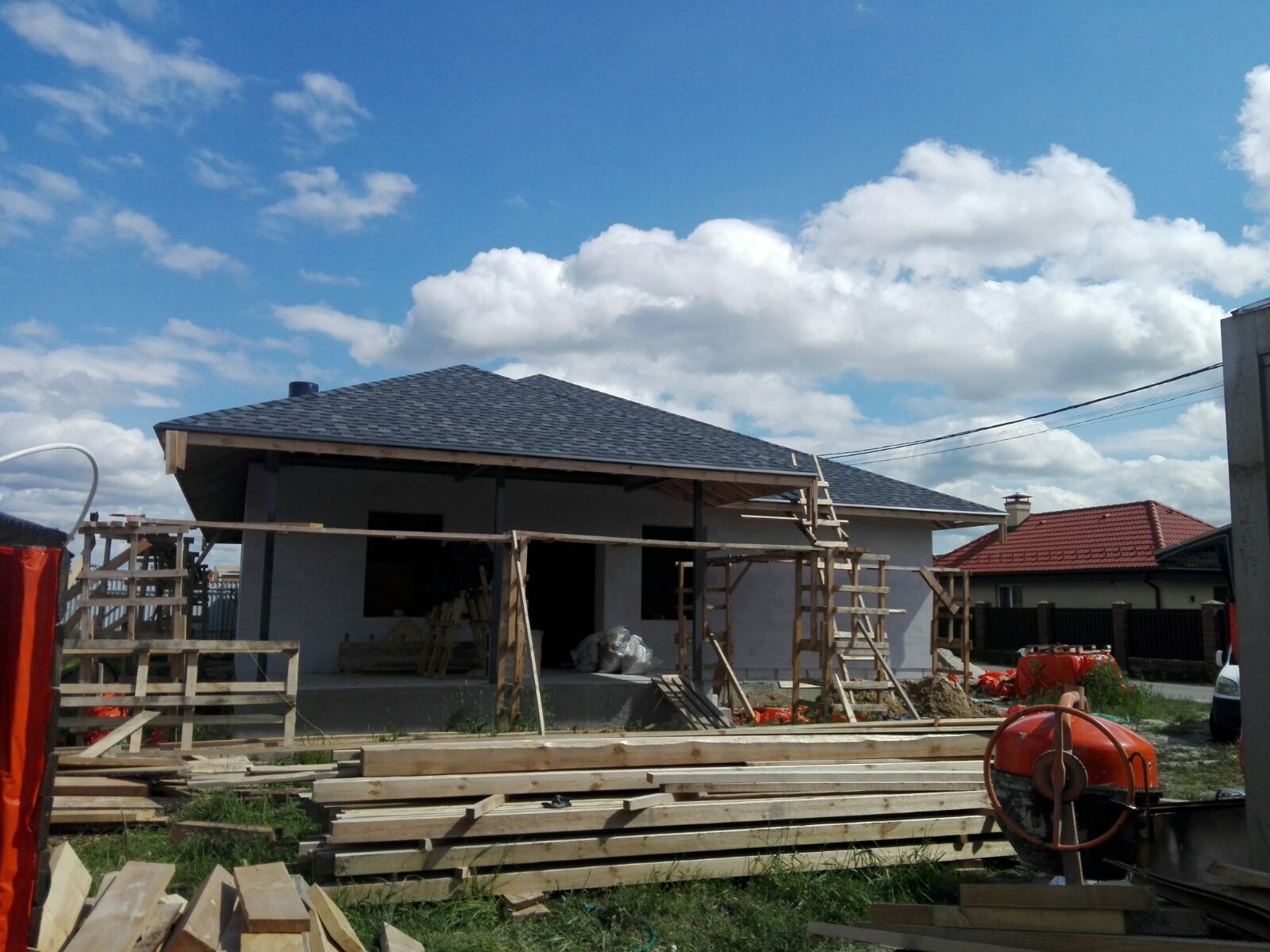

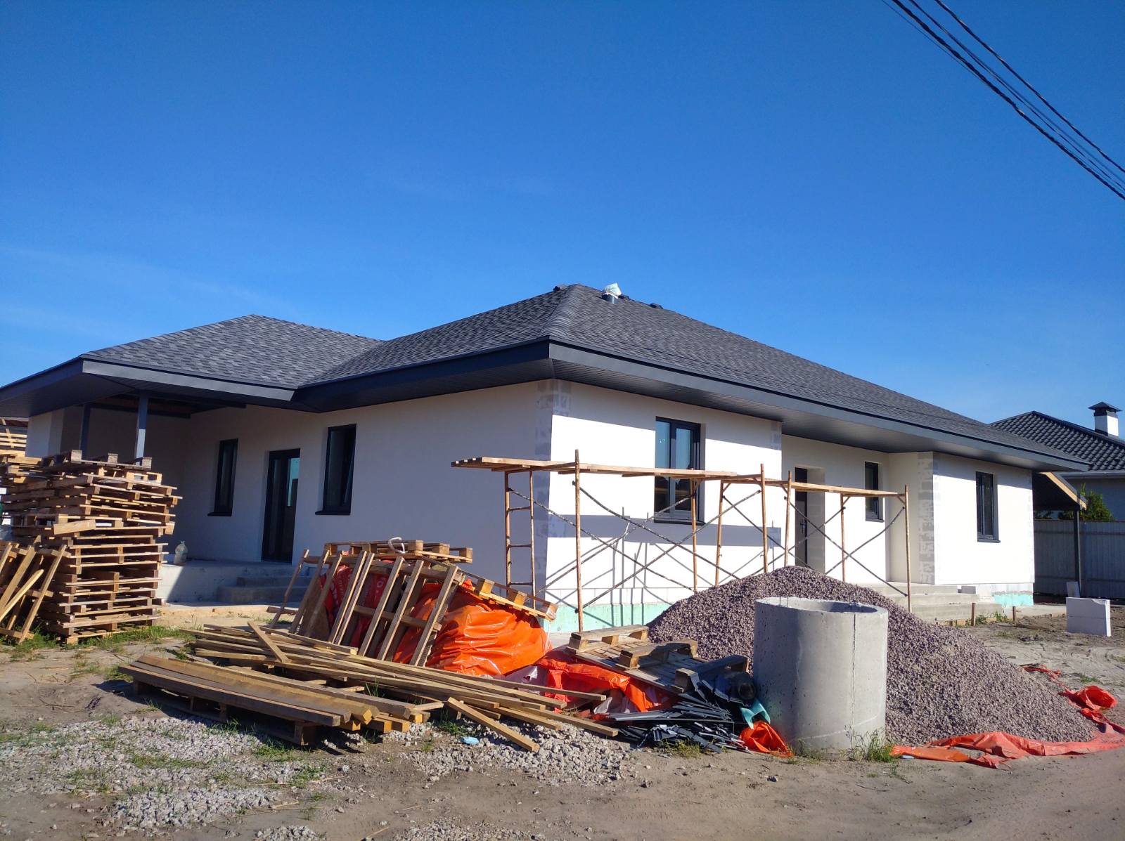

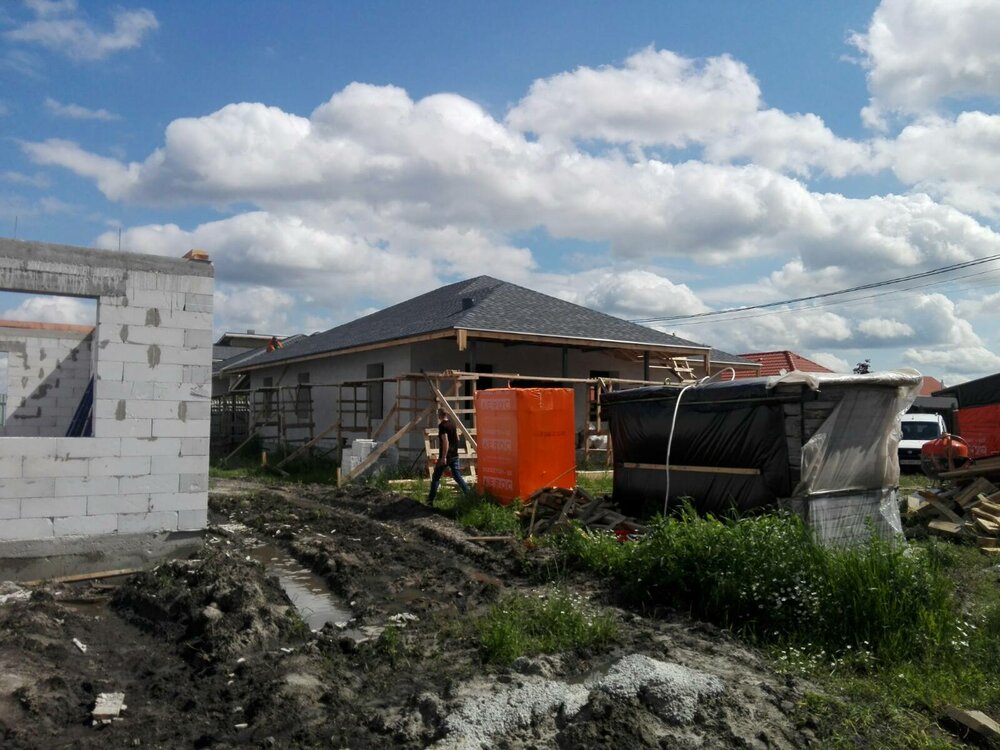

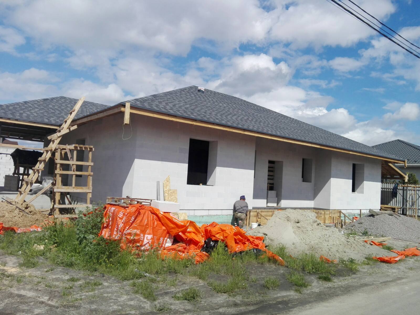

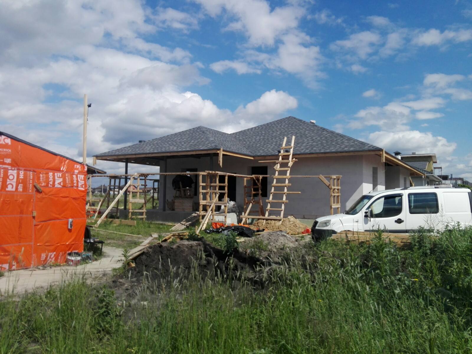

Закончена крыша, немного задержавшаяся, из-за затянувшихся дождей...
Начата утепленная отмостка...
Ну и для затравочки коропчик, с соседствующего по меже озера... Обратите внимание на рулетку, лежавшую рядом :-)
Пока так...:flag1:

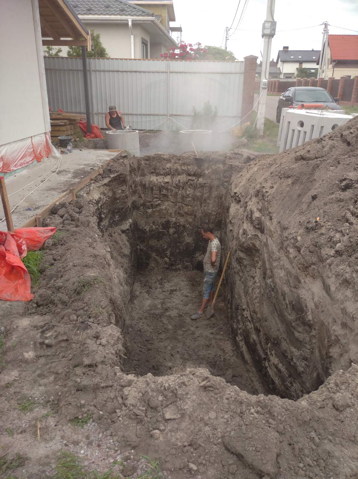

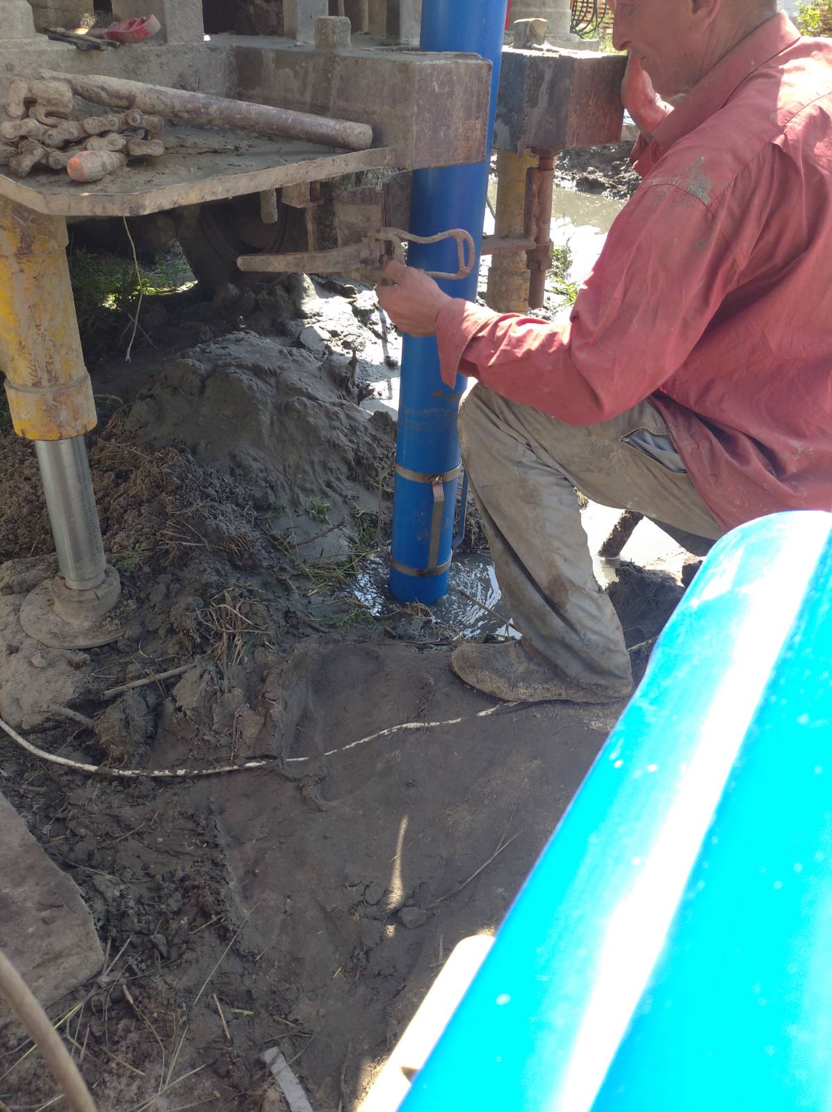

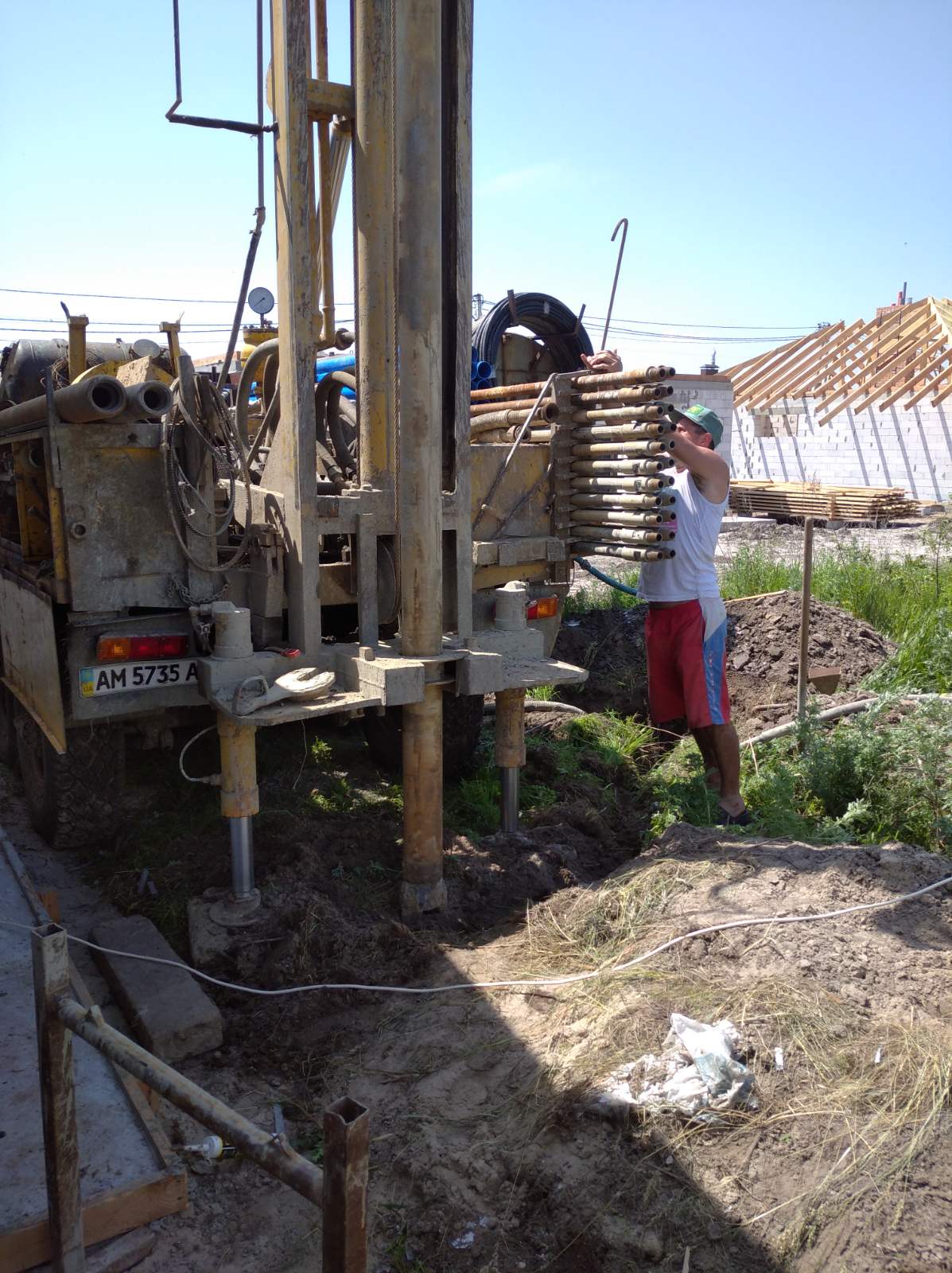

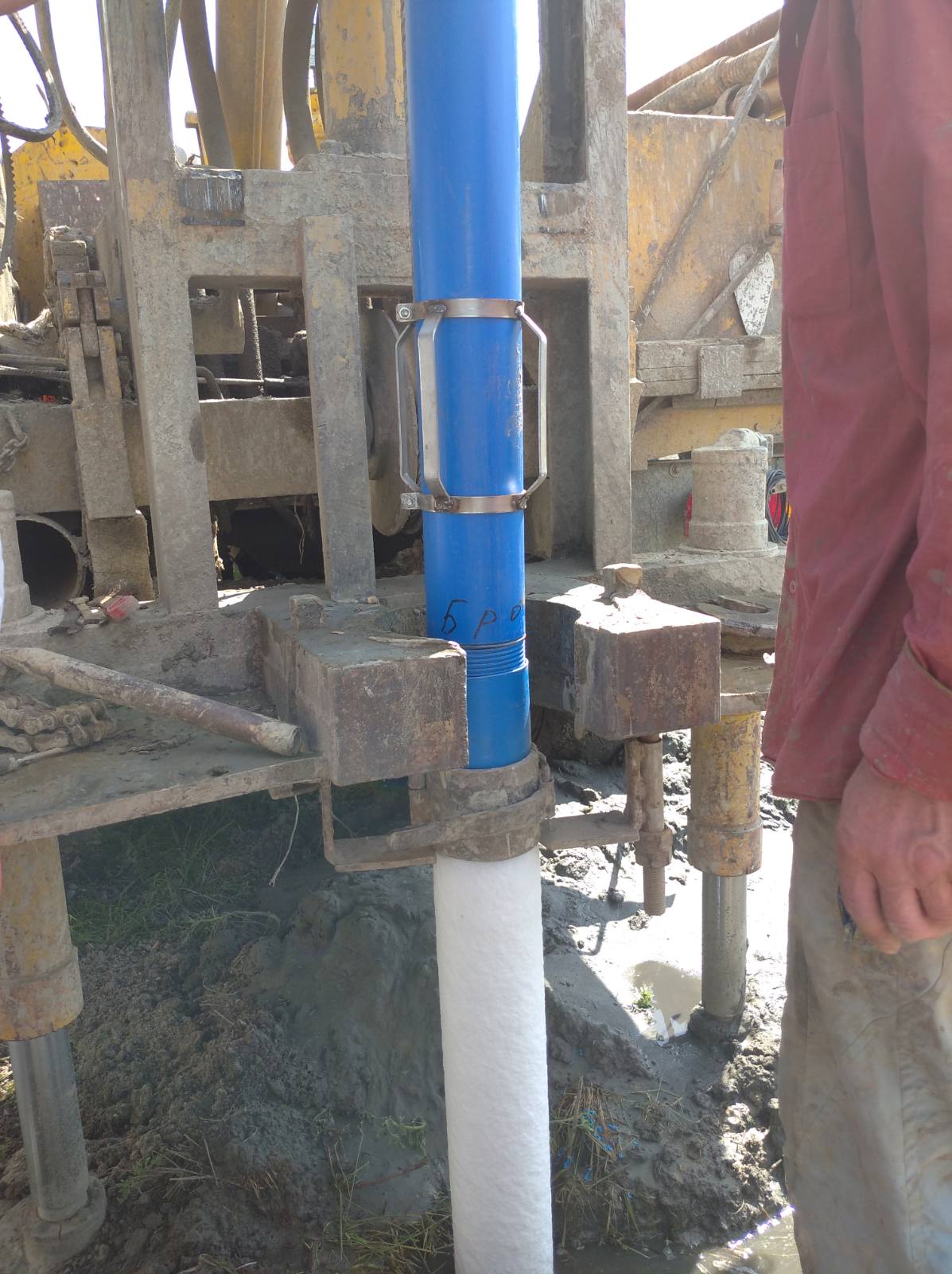

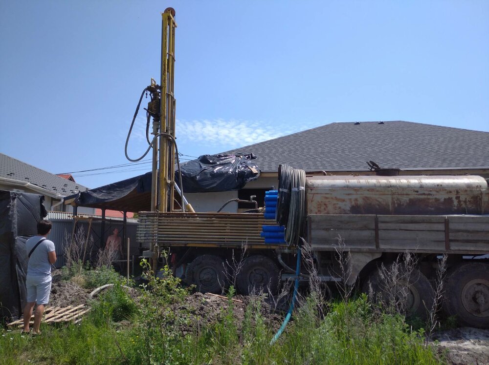

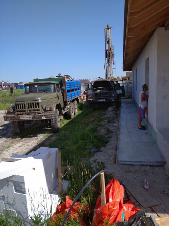

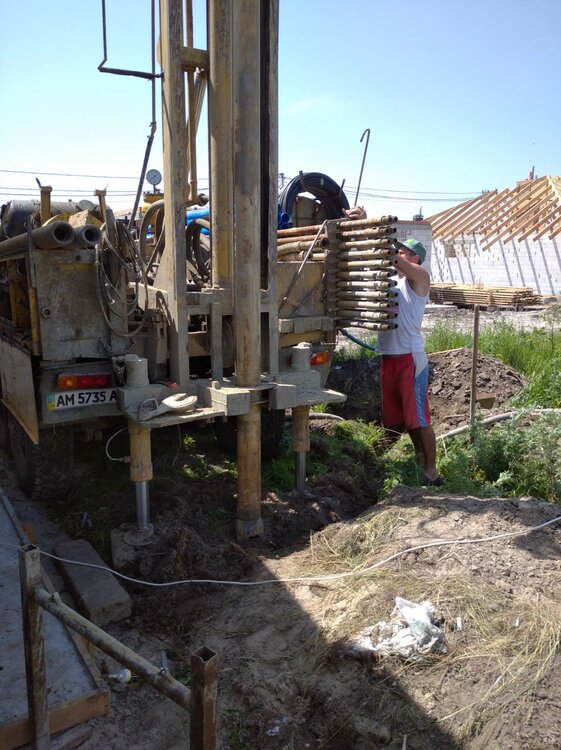

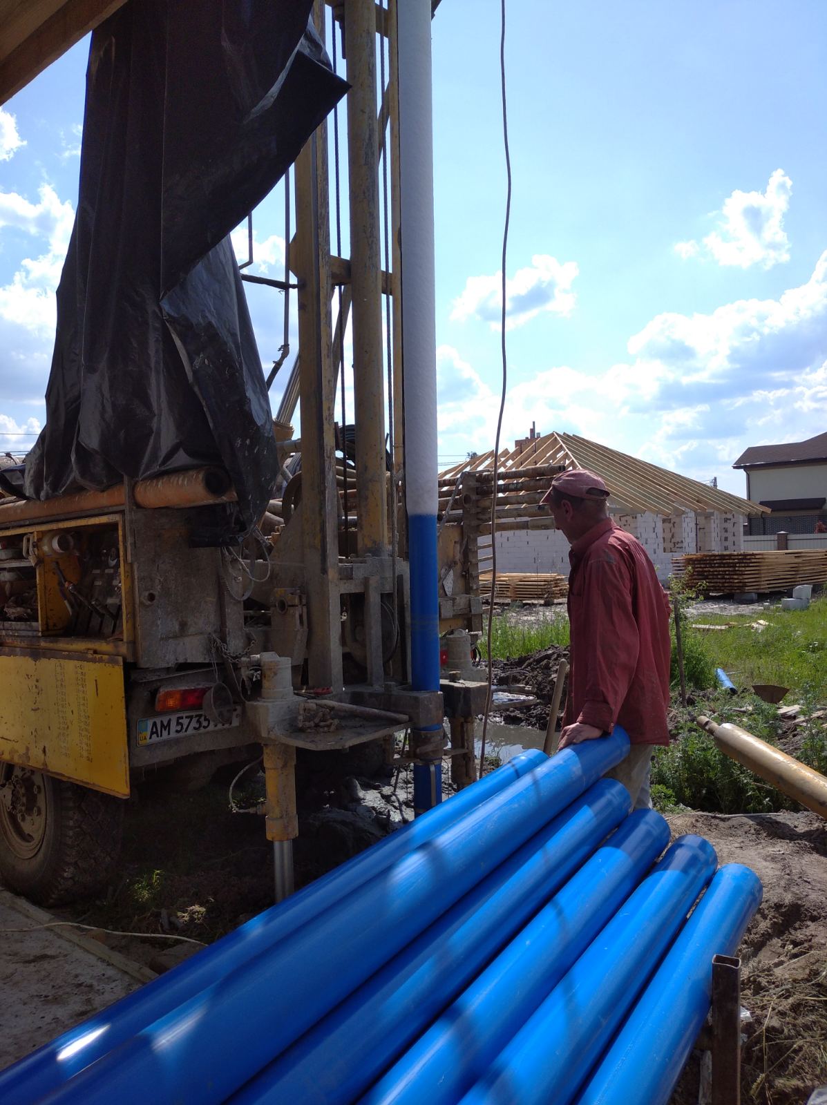

Обратив внимание на Вашу З.Ы. сегодня сделали новую скажину :)

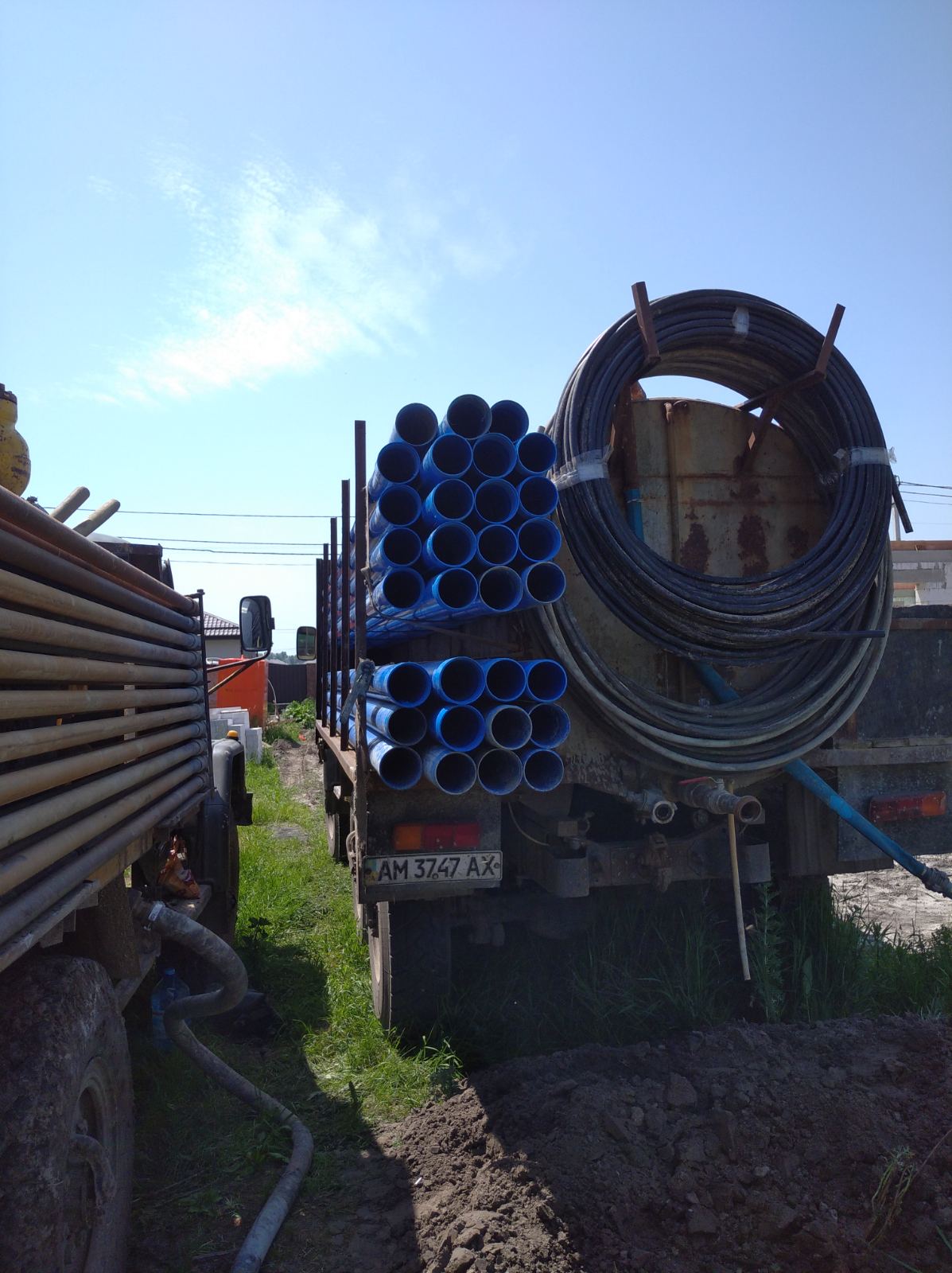

Дождались сухих деньков и благодаря Виталию (Ник на форуме Simp) сегодня получили новую скважину по правилам советских книжек, с фонарями и обсыпанием специальной тампонажной (гранулированной) глиной, после обсыпки фильтра мытым отсевом.

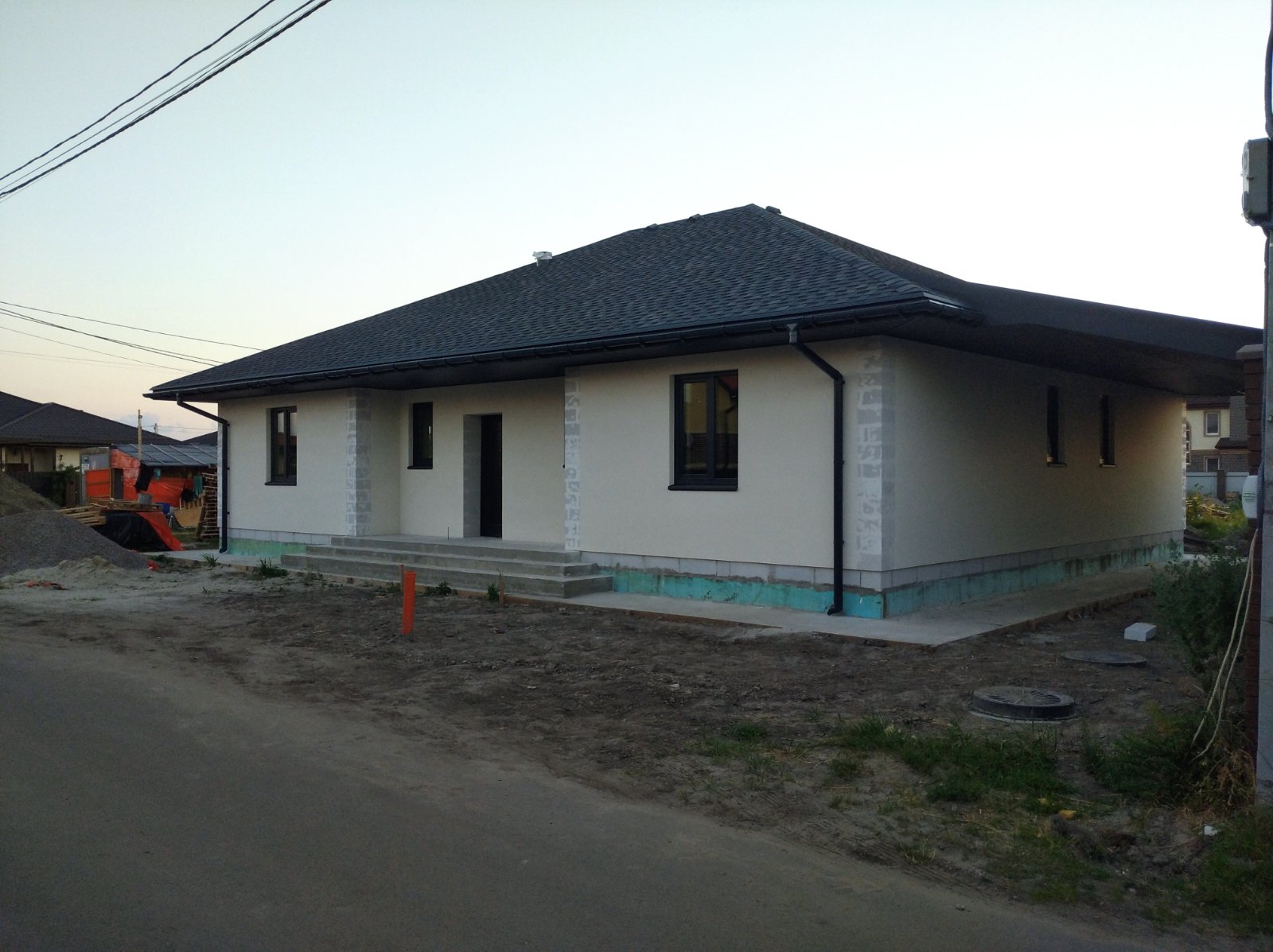

Вечер добрый!
Давно не писал, хотел показать уже законченный вариант, но не выдержат, т.к. очень нравится :)

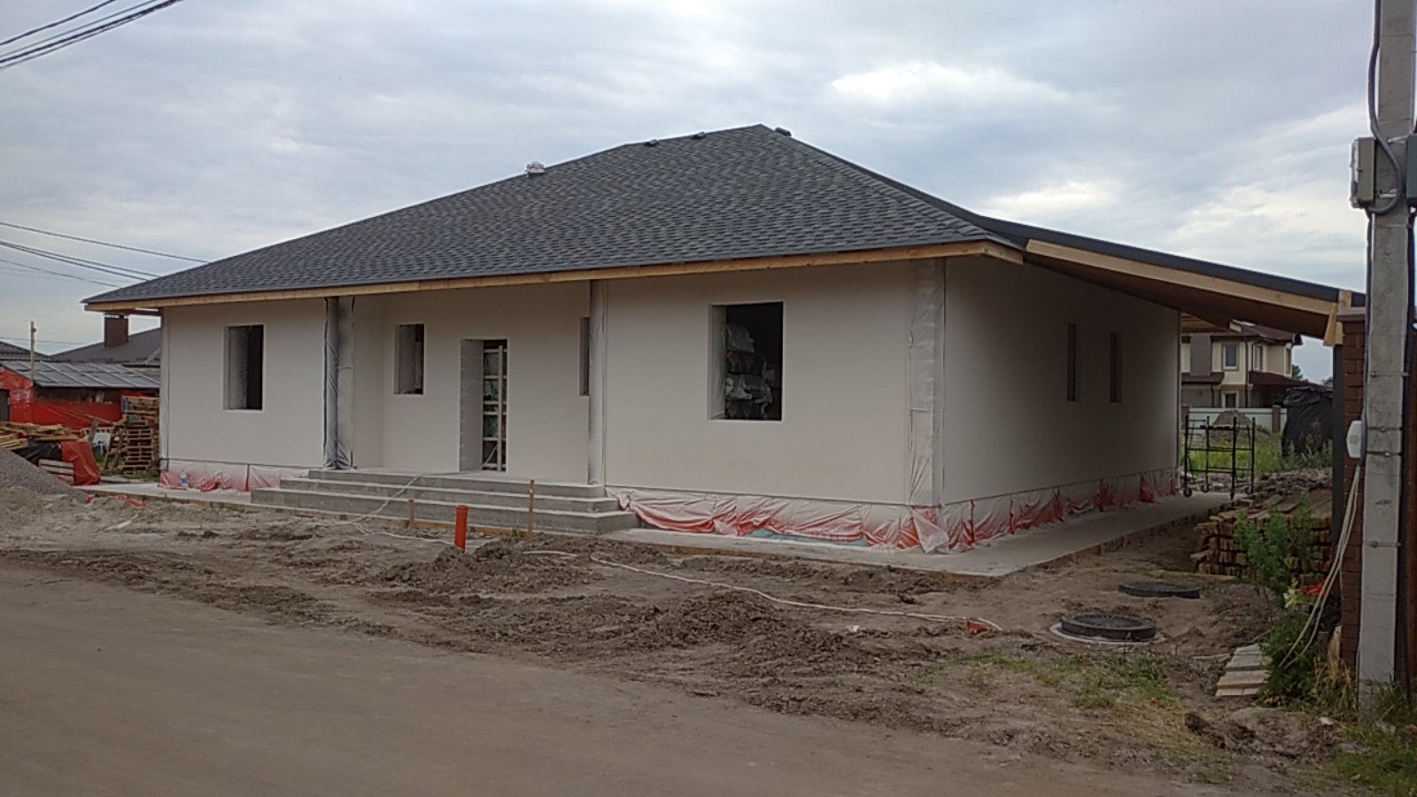

Итак, на сегодняшний день "коробочка" закрыта!
А теперь попытаюсь пройтись по шагам.

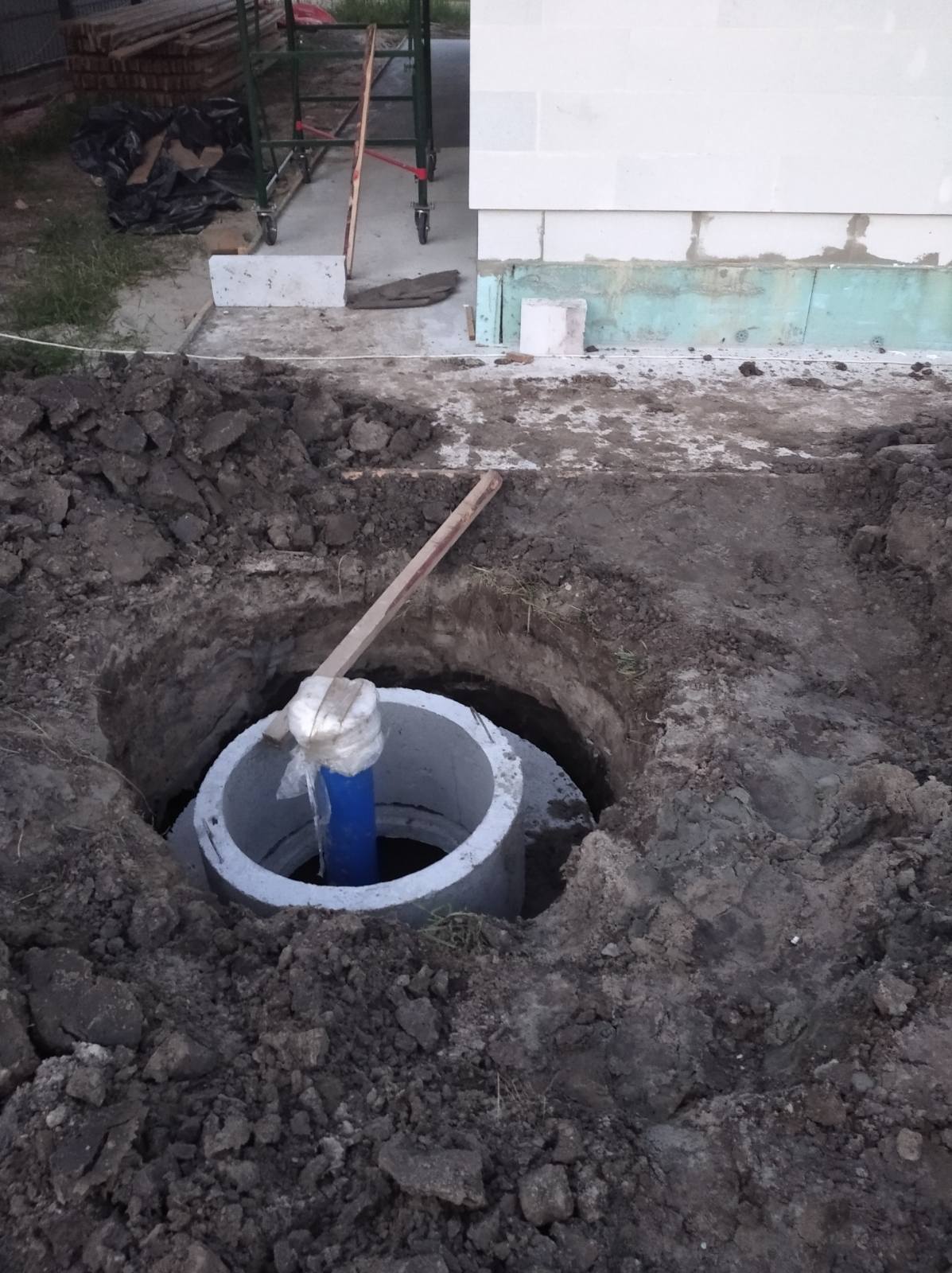

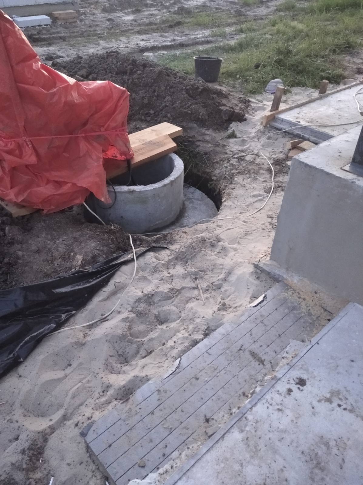

После последнего сообщения о новой скважине, было сделано два приямка для новой и для старой скважины. Заведено электричество в оба приямка ВВГ 4*2.5. От основной скважины вода заведена в дом 32 трубой и еще одна труба была кинута резервоной. Оба приямка между собой соединены и ВВГ 4*25, и 32 трубой тоже. Потом было принято решение запустить воду с поливочной скважины по резервной трубе в дом, на всякий разный случай, не хочу описывать, лучше без них.

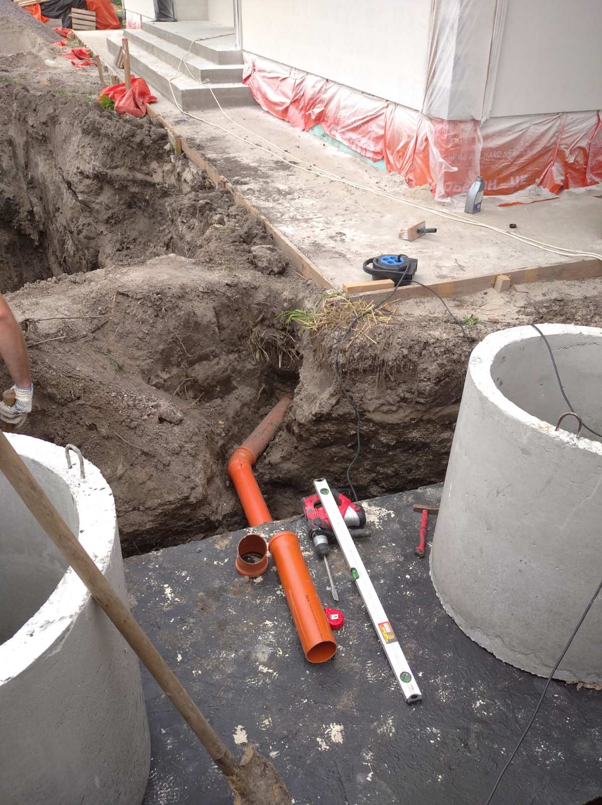

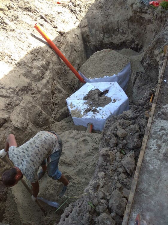

Установлен септик, с дренажными блоками. До песка под дренажные блоки пришлось углубляться до песка на глубину 3,5 метра.

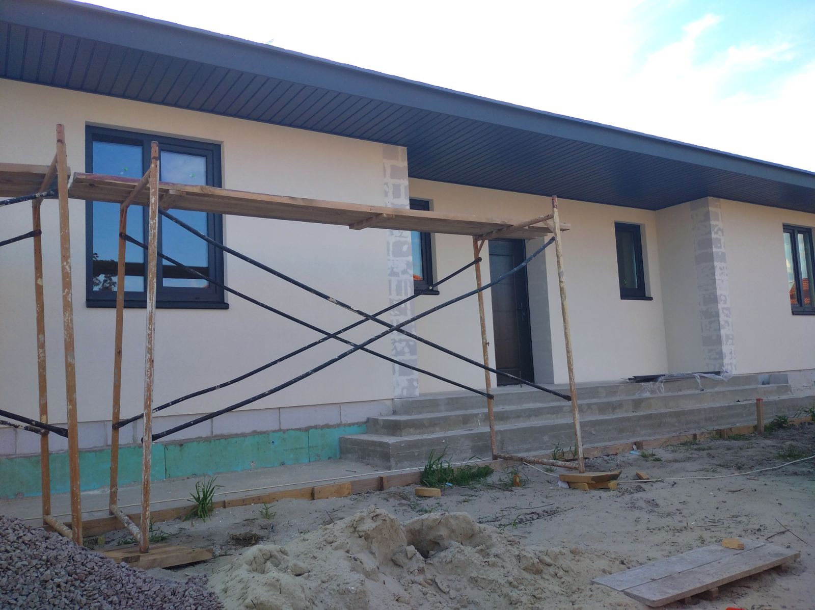

Были залиты ступени на входной группе и на терассе, залита утепленная отмостка по периметру дома и терассы 1,2 м.

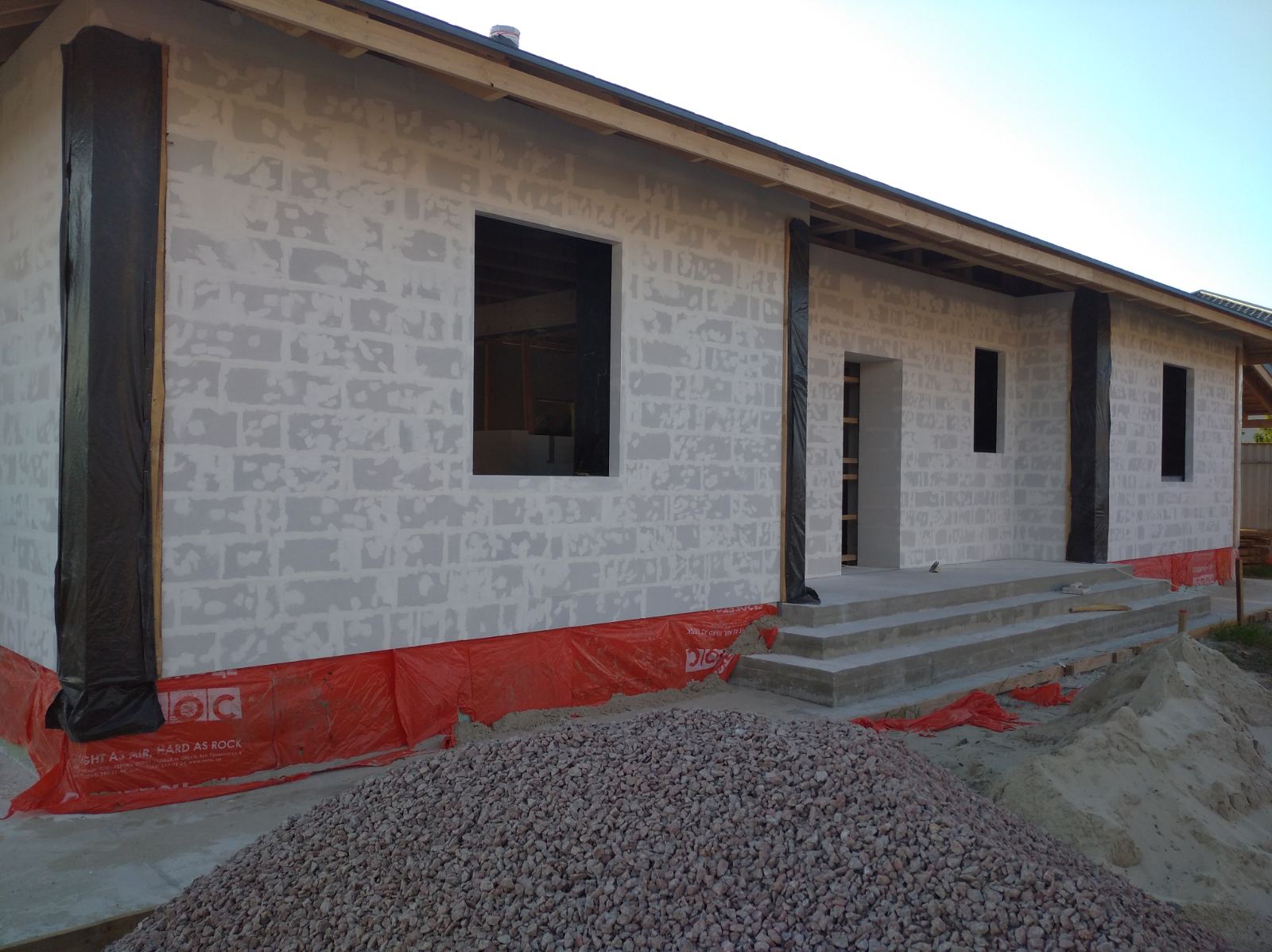

Добавлены четверти на оконных проёмах и вместе с ними оштукатурен фасад.
Утеплен мауэрлат.
Утеплено перекрытие 30 см слоем и установлен алюминизированный паробарьер Юта.

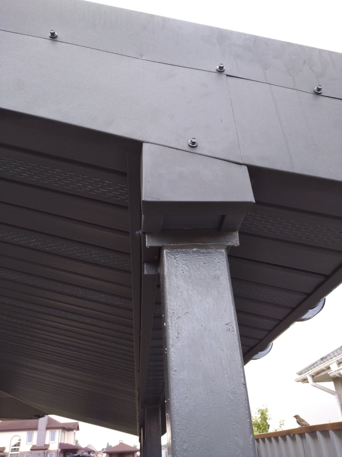

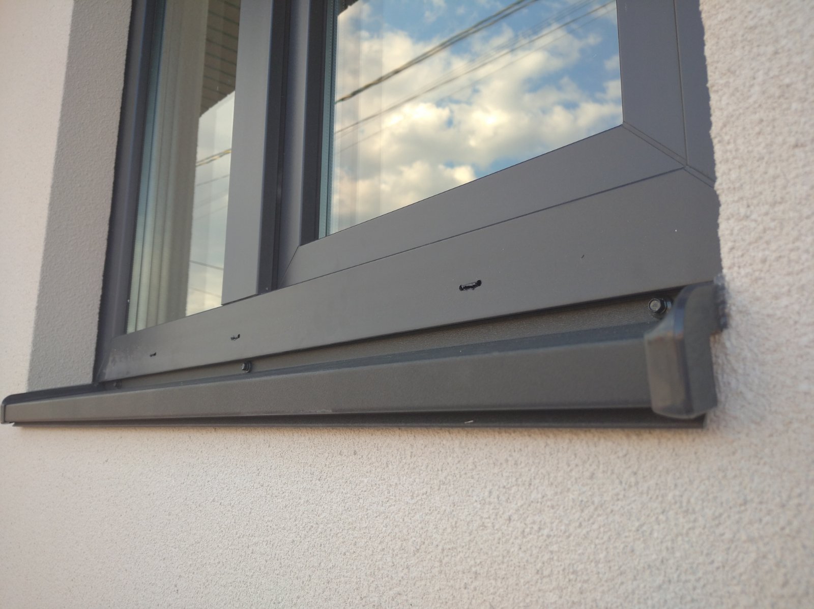

Установлены теплые окна, с теплыми подоконными планками, псул лентой, а так же с дополнительными профилями, по неполному периметру окна, для внутреннего утепления откоса ЭППС. Наверное с этим все понятно, фото прилагаю. А вот с отливами на окнах был вопрос, как загнуть торцы капиносов отливов, чтобы проходя мимо дома не рвать одежду на рукаве. После небольших "изысканий" были найдены профиля для отливов. Фото прикрепил.

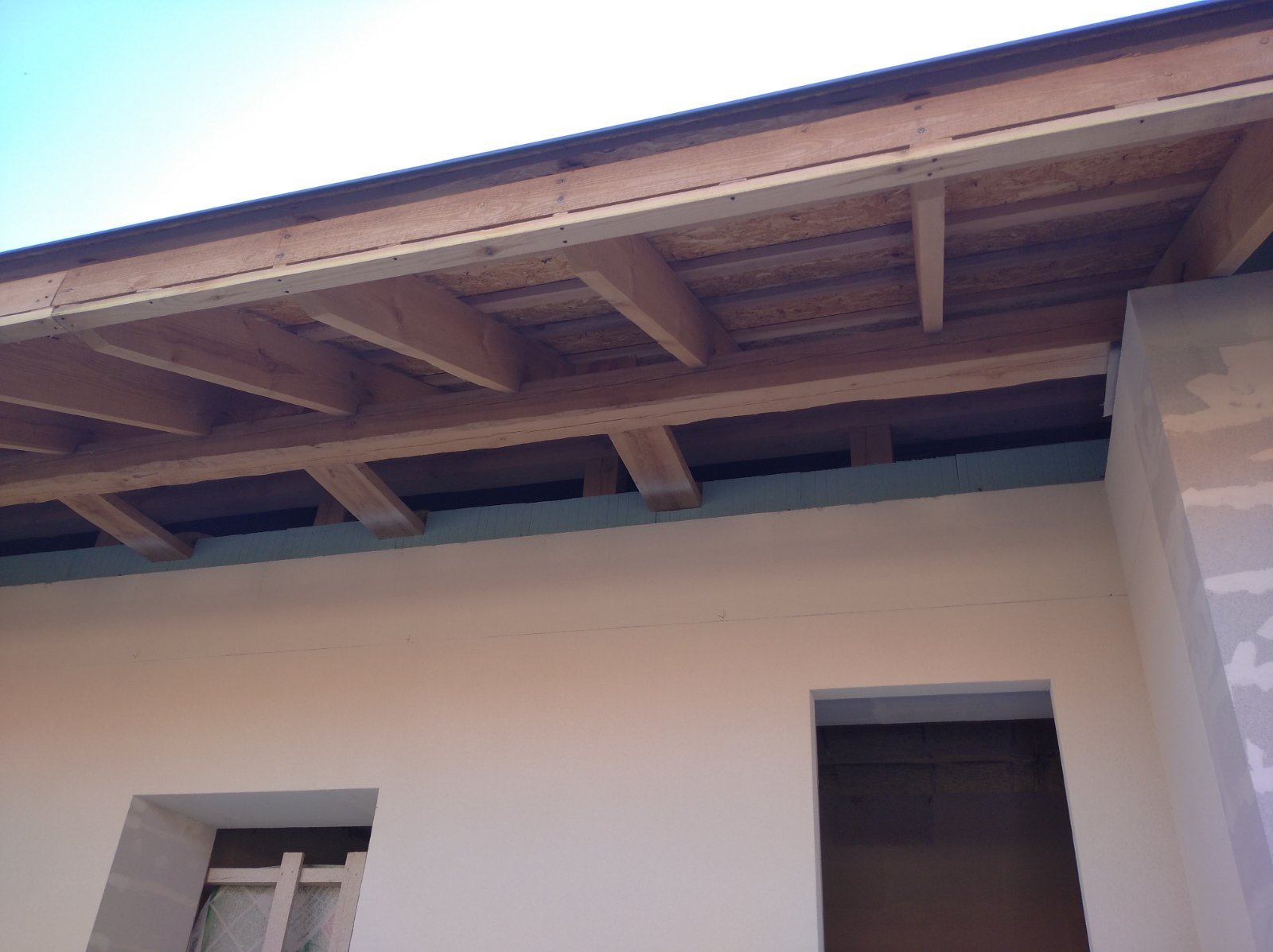

Так же были подшиты свесы дома 90 см и автопарковки софитом, зашита лобовуха и установлены водоотводы.
Основная бригада уехала на новый объект. Бригадиром и бригадой остались очень довольны!:flag1:

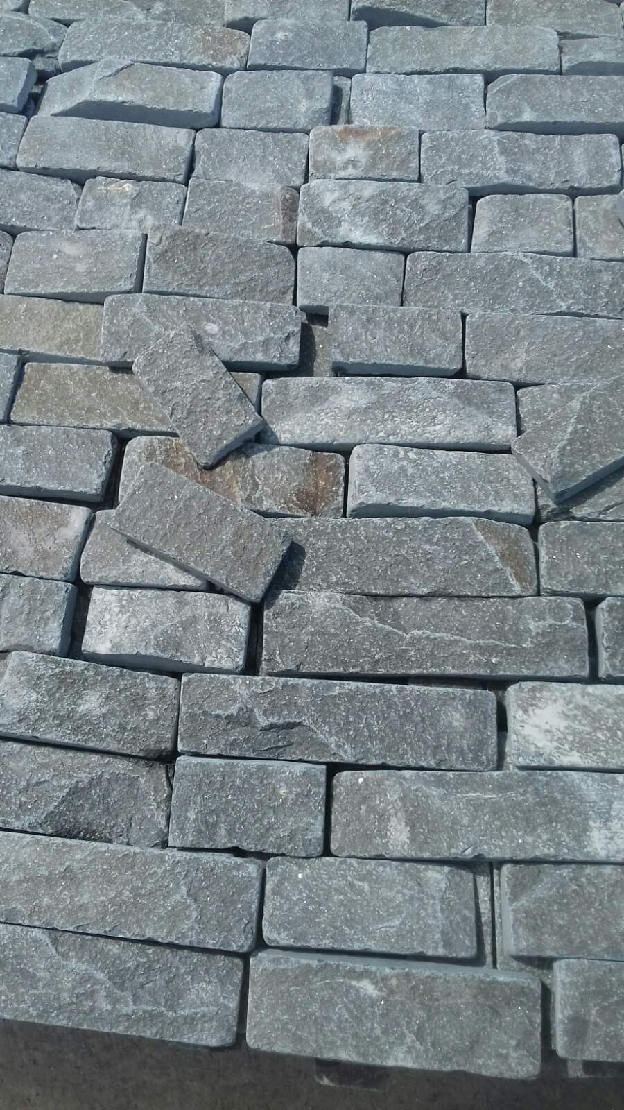

Сейчас укладывается камень по цоколю дома и по колонам. Фото камня прикрепляю, а фото дома уже выложу через пару дней в готовом виде.

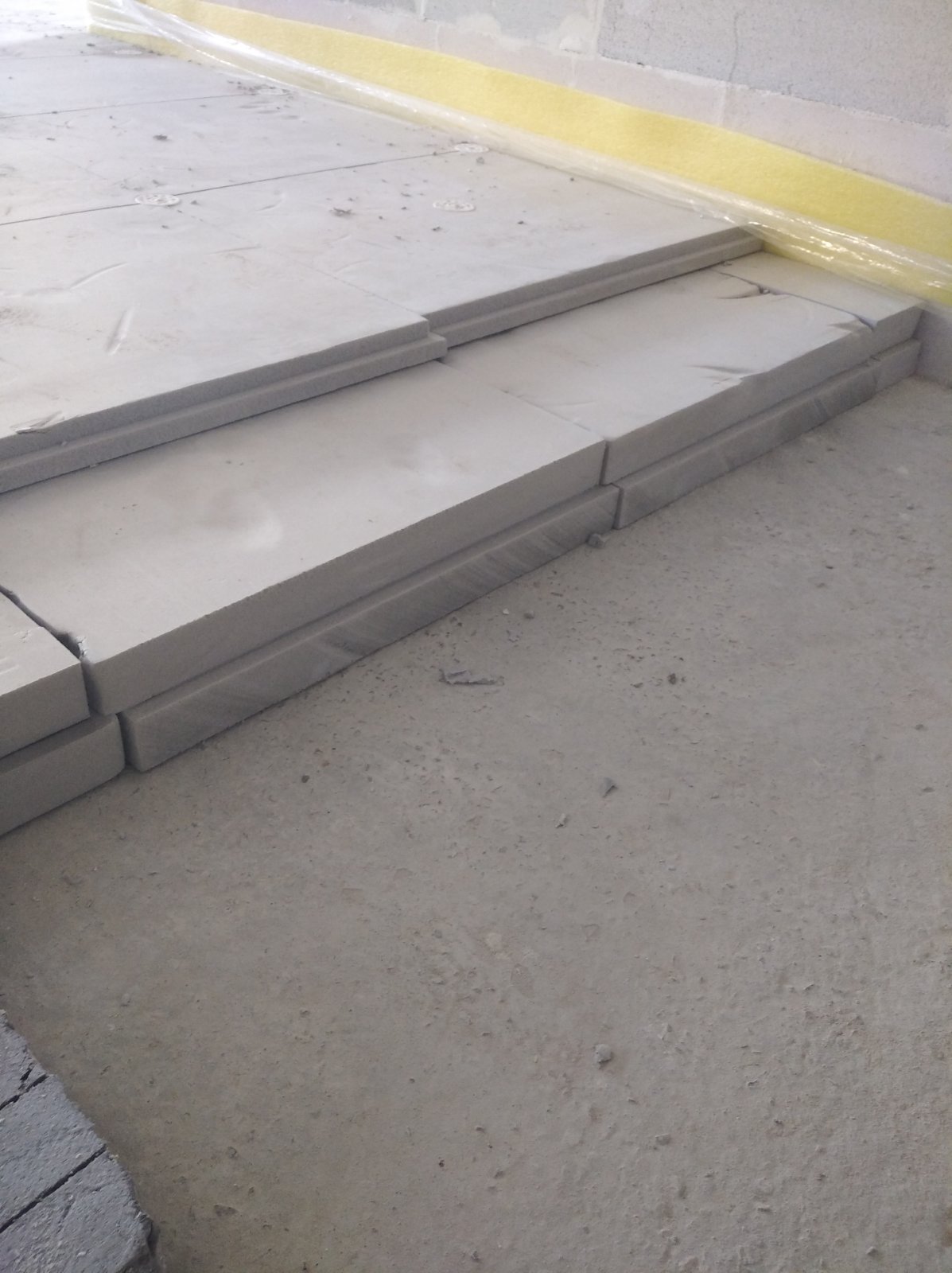

Установлен утеплитель пола 100 + 40 мм, сантехники матают теплый пол и укладывают "каналию".

"Заведено электричество в оба приямка ВВГ 4*2.5"
С сечением понятно, а зачем 4 жилы?
Вроде для одной фазы много, для трёх - мало...
А электрик что говорит?)
Есть вариант что дроссель вам поставят в доме, от розетки до дросселя идет 3 провода, фаза, ноль и земля, а от дросселя к насосу 4.
Это Межречье однако!Бывает что приямки заливает под люк. Потому блок управления итд надёжней установить в доме. А от блока к насосу в аккурат 4 жилы.
