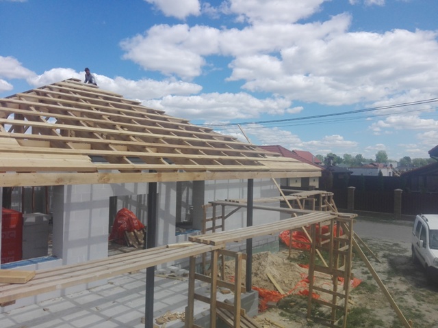

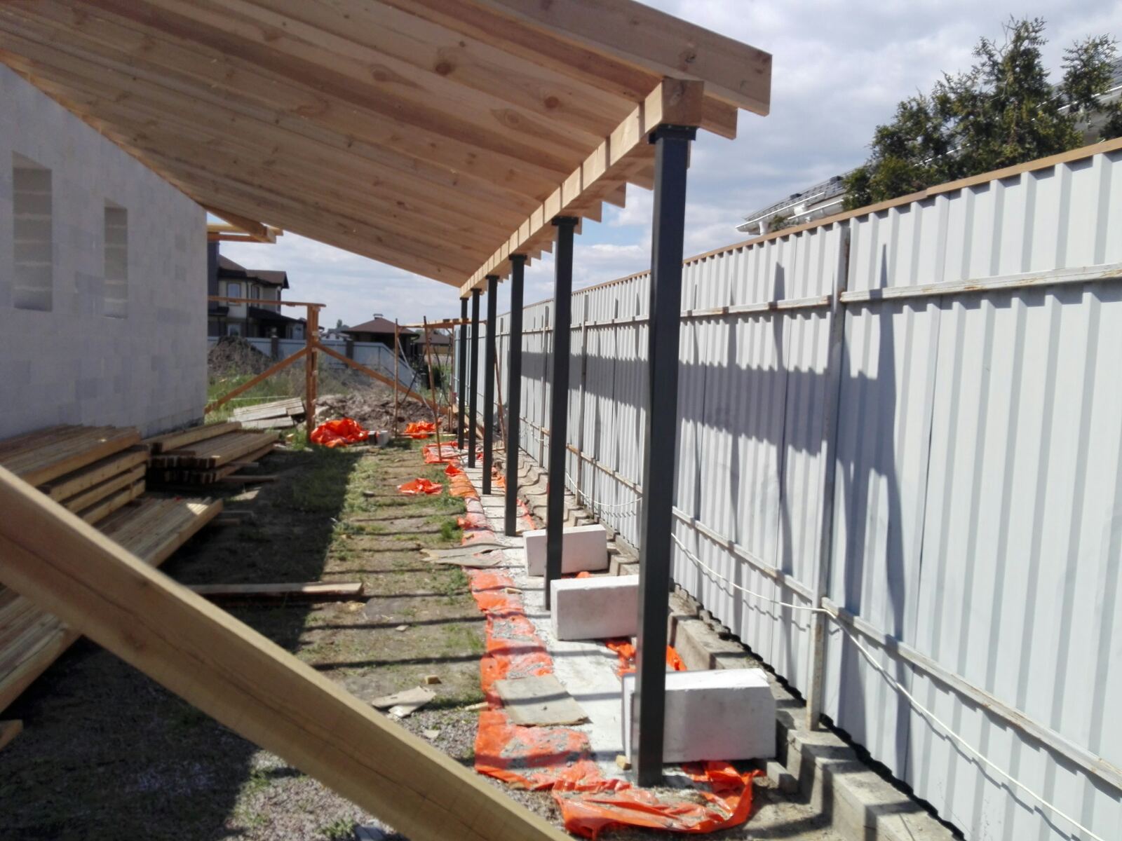

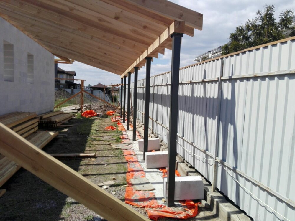

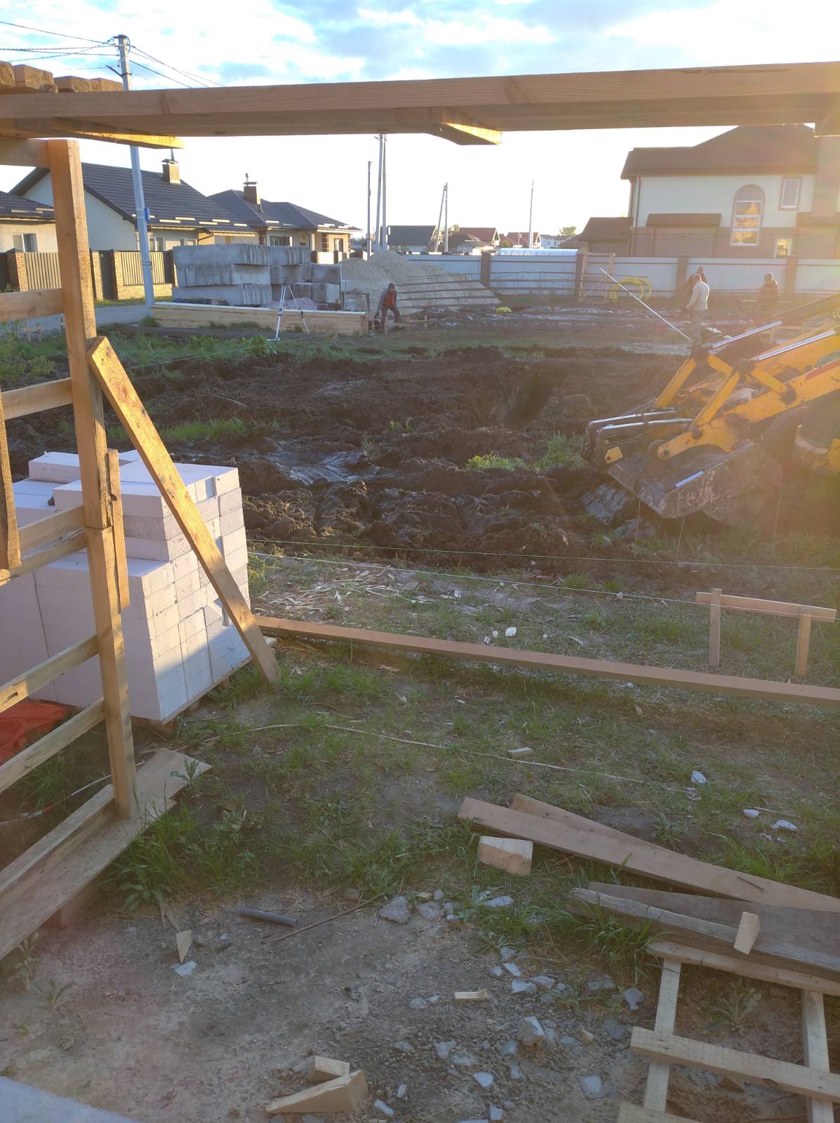

Готов навес на парковке.

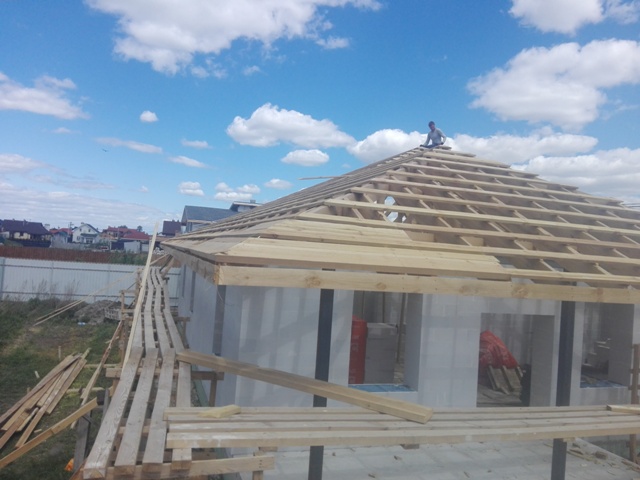

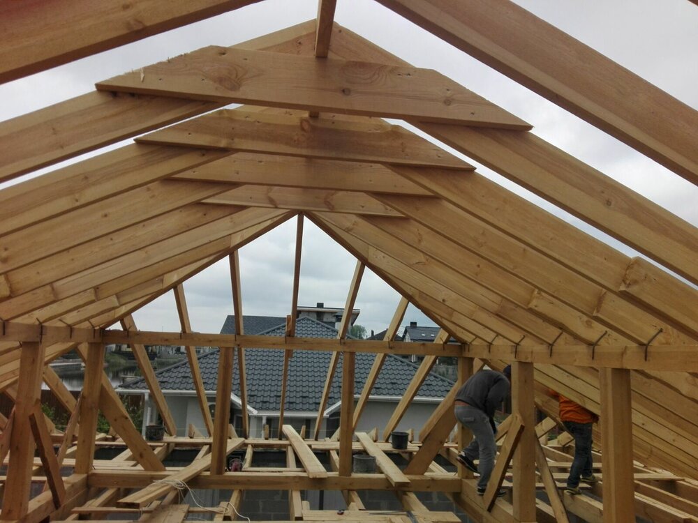

Закрепили все элементы крыши и обрешётка полным ходом.
Завеёз OSB и подкладочный.
Забрал дымоходы.
Со дня на день приступаем к пирогу кровли...
Ну и как обычно пару-тройку и более фоток.

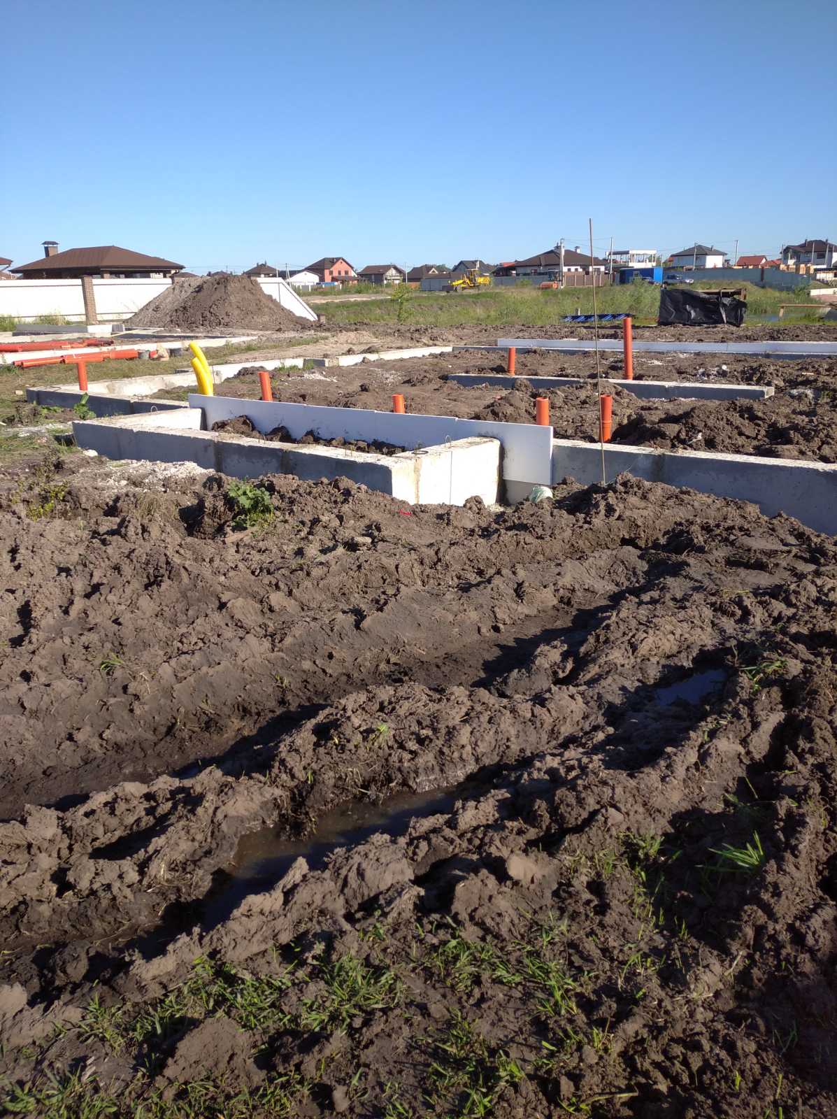

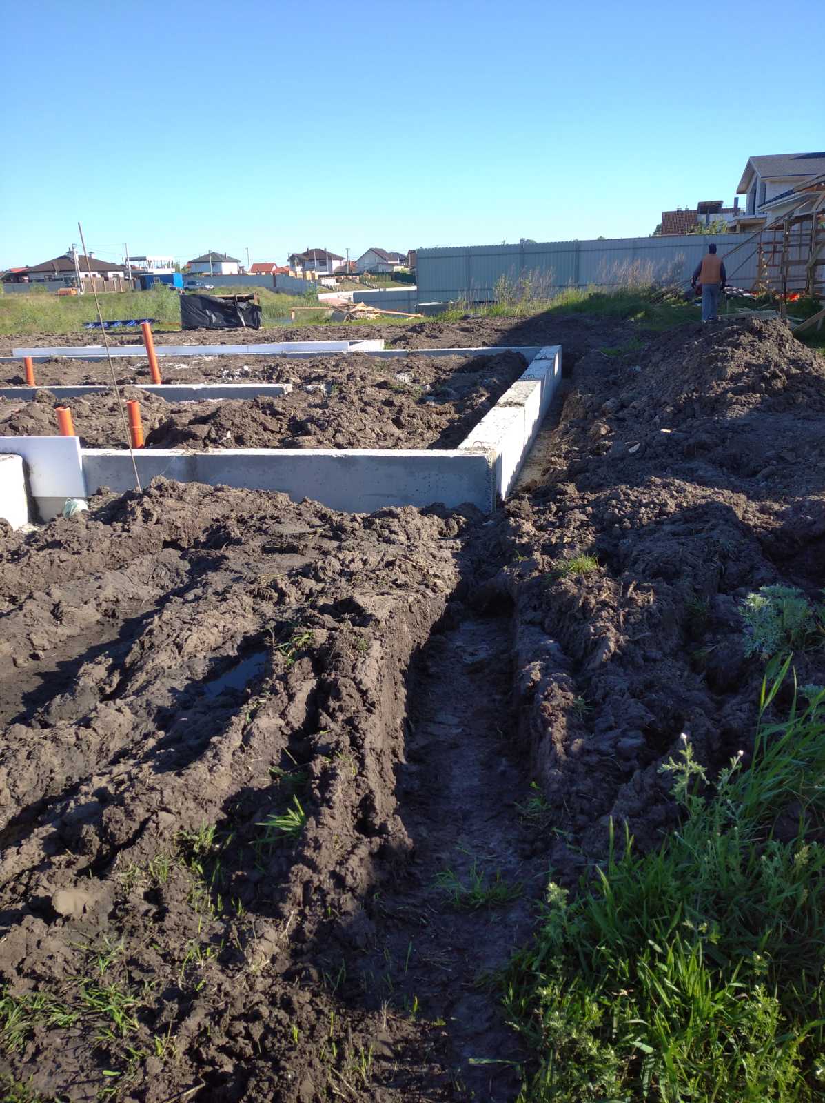

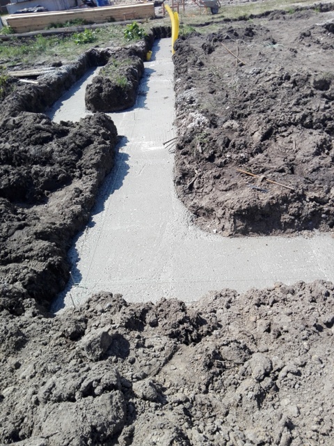

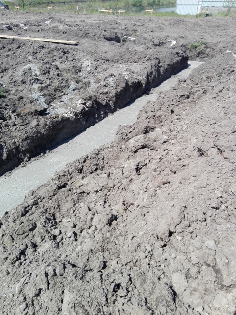

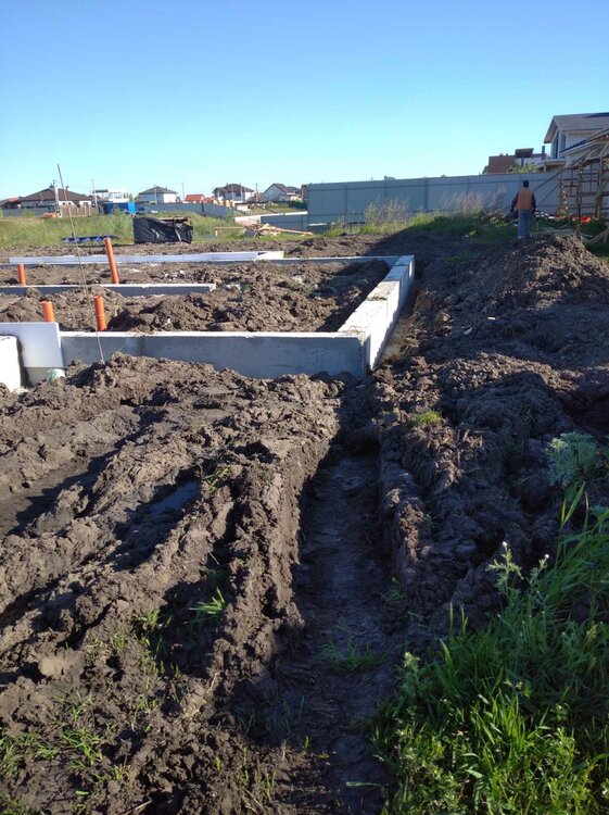

Тем временем продолжаем учится, учится экономичным технологиям котеджного строительства на соседнем участке...
Напомню... 10.05 бетон ленты 12.05 уже стоят ФБСы и раскинута каналья.
Очень грамотно отрезаны до заливки плиты входных групп и террас

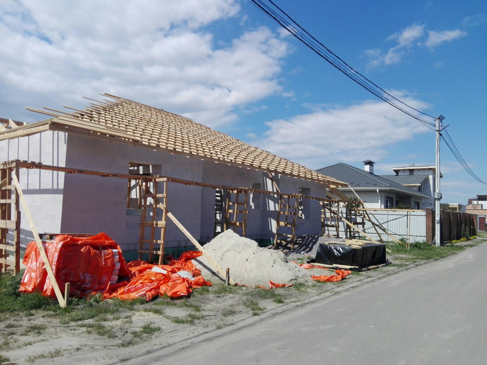

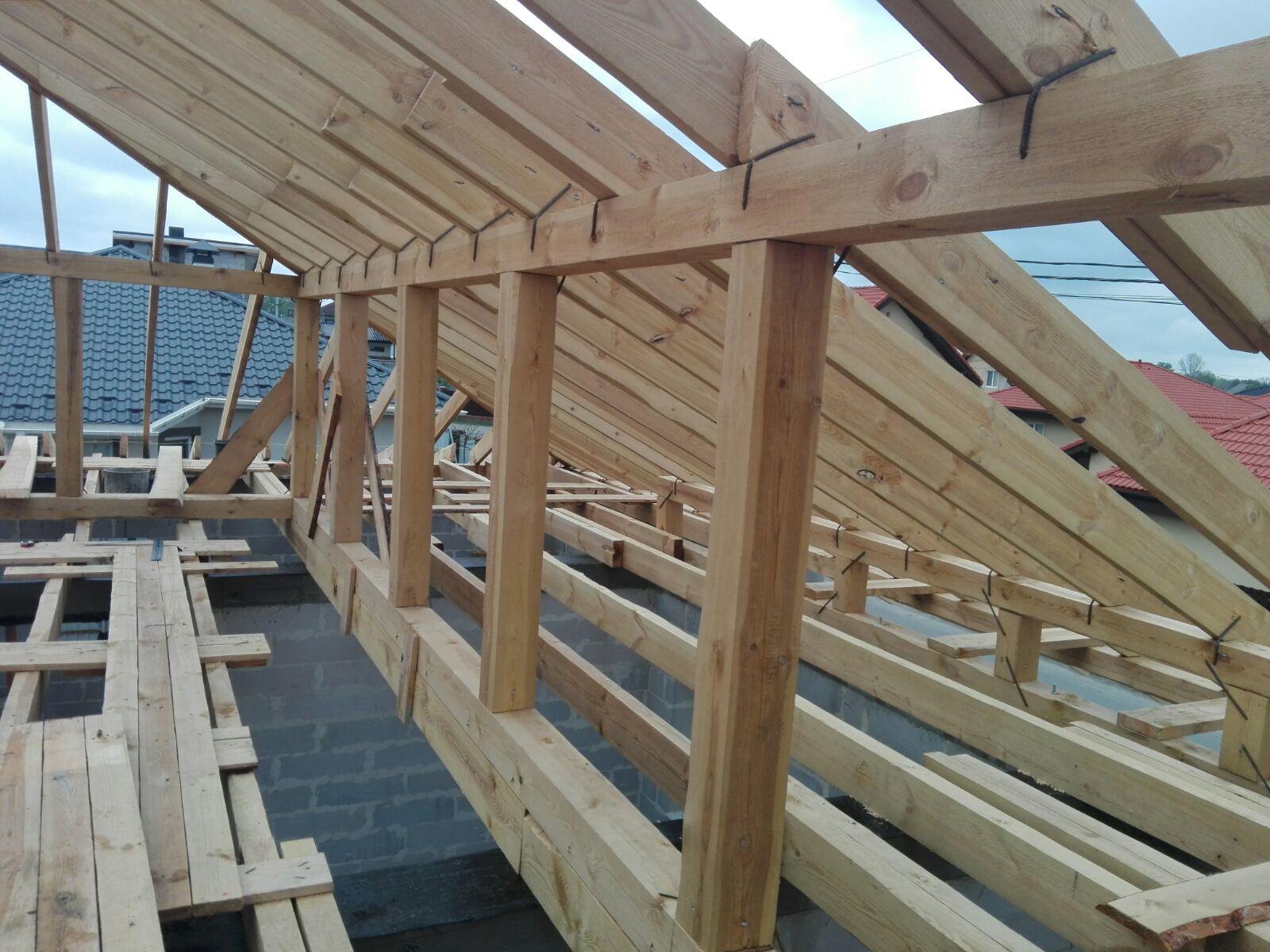

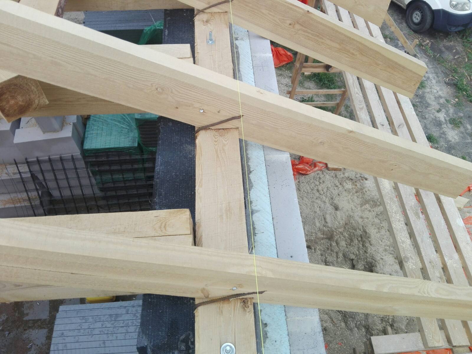

Можно по крыше больше фоток? Очень нужно! Скобы покупные или из арматуры? (показалось, что из арматуры - если так, то как делали заостренные концы?) Сколько вообще гвоздей ушло? Смотрю у вас практически нет всяких уголков - в основном скобы и гвозди. Тоже готовлюсь к этапу крыше - гвозди посчитать не могу. Я так понимаю - нужны в основном 100? Но их винтовых я не видела. Простые гладкие есть.
...гвозди посчитать не могу. Я так понимаю - нужны в основном 100? Но их винтовых я не видела. Простые гладкие есть.
Мне кровлю собираль только на гвоздях 100.
Подкупал по мере надобности. Ушло минимум 10 кг
Кхэ-кхэ-кхэ... Рассмотрим пока только обрешётку! На 1м2 кровли приходится примерно 7 точек крепления обрешётки 25*100 к стропилам по 2 гвоздя на точку.... при площади крыши 340м2 у ТС!
340*7*2=4760 штук. для справки в 1кг -105 шт 100мм и 153шт 90мм
ИТОГО ... ТОЛЬКО для обрешётки требуется
100мм - 4760/105=45кг
или 90мм - 4760/153 =31кг
Ну может)) Давно это было. Я к тому, что все равно бегать докупать))
Зачем резать, если можно просто утеплить :lol:
Эт точно! Скоко ***** не бери - всёрано второй и третий раз бежать! :)
рЭзать - проще... Утеплять долго, нудно, дорого!:)
Это два дома на одном участке? Или то хозблок/ гараж?
Может глупость спрошу, но все же: Зачем обрешетку 25х100 крепить 100 или 90 гвоздями? Думала 50-70 с лихвой хватит...
С какой частотой обрешетку бьете?
потому что обрешетка крепиться за стропило, а не за контробрешетку. 50 гвоздь до стропилины не достанет. кроме того, хорошая контробрешетка может быть и 50 мм
Таки 100ка - многовато а 90 сам раз. Кручение однако :)
Шаг - сначала с шагом 1255 по осям и между ними ещё 3 ряда. По углам - сплошная.
...У меня нет контробрешетки - холодный чердак.
Добавлено через 47 секунд
Кручение однако
Чего? Стропил или обрешетки?
Добавлено через 38 секунд
Каким образом?
Добавлено через 37 секунд
Каким образом?
Сообщение от tansss
Каким образом?
Да всего кручение :)
Сори, имеется в виду три пролёта :)
Переведите, пожалуйста.
При чем тут холодный чердак к контробрешетке??
Добавлено через 4 минуты
Пирог: стропило, гидроизоляция, контробрешотка для крепления гидроизоляции. Обрешётка и кровельный материал.
Вы обошлись без гидроизоляции?
Какой кровельный материал позволяет это делать? Битумка?
На холодных чердаках, на битумной черепицы, при доп вент выходах (жабках), при сплошных подкладочных, можно без контробрешетки. И нафиг не нужна мембрана или гидробарьер.
Выше написанное вами - это мансардные кровли под металл.
