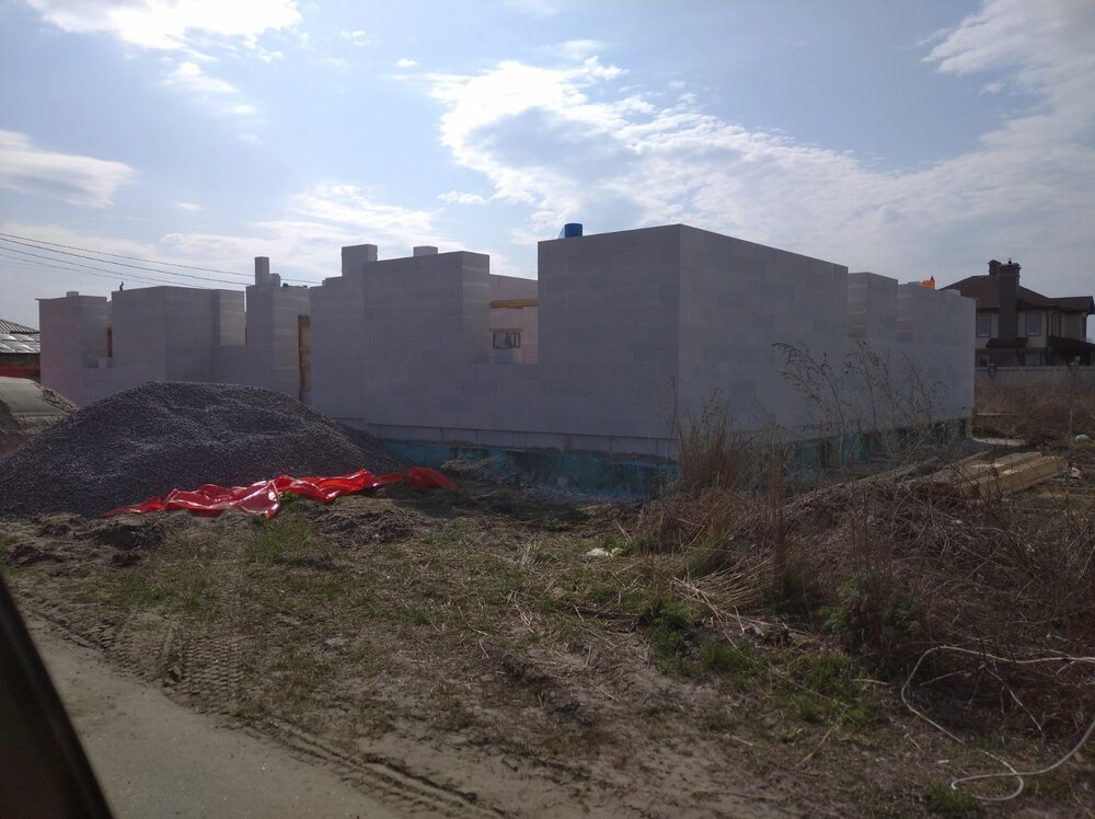

Другой вопрос какие параметры у этого шва.Как известно при средневзвешенной кладке на клей без добавок теплосопротивление кладки стены отличается от блока в состоянии Б на 10-15%.
Применение описанных в этой теме приёмов позволяет добиться практически одинаковых параметров шва и блока, таким образом и достигается эффект. Что подтверждалось и термосьёмкой и отзывами проживающих (если что, спросите у Гоги)
Так что шва как бэ практически и НЕТ :)

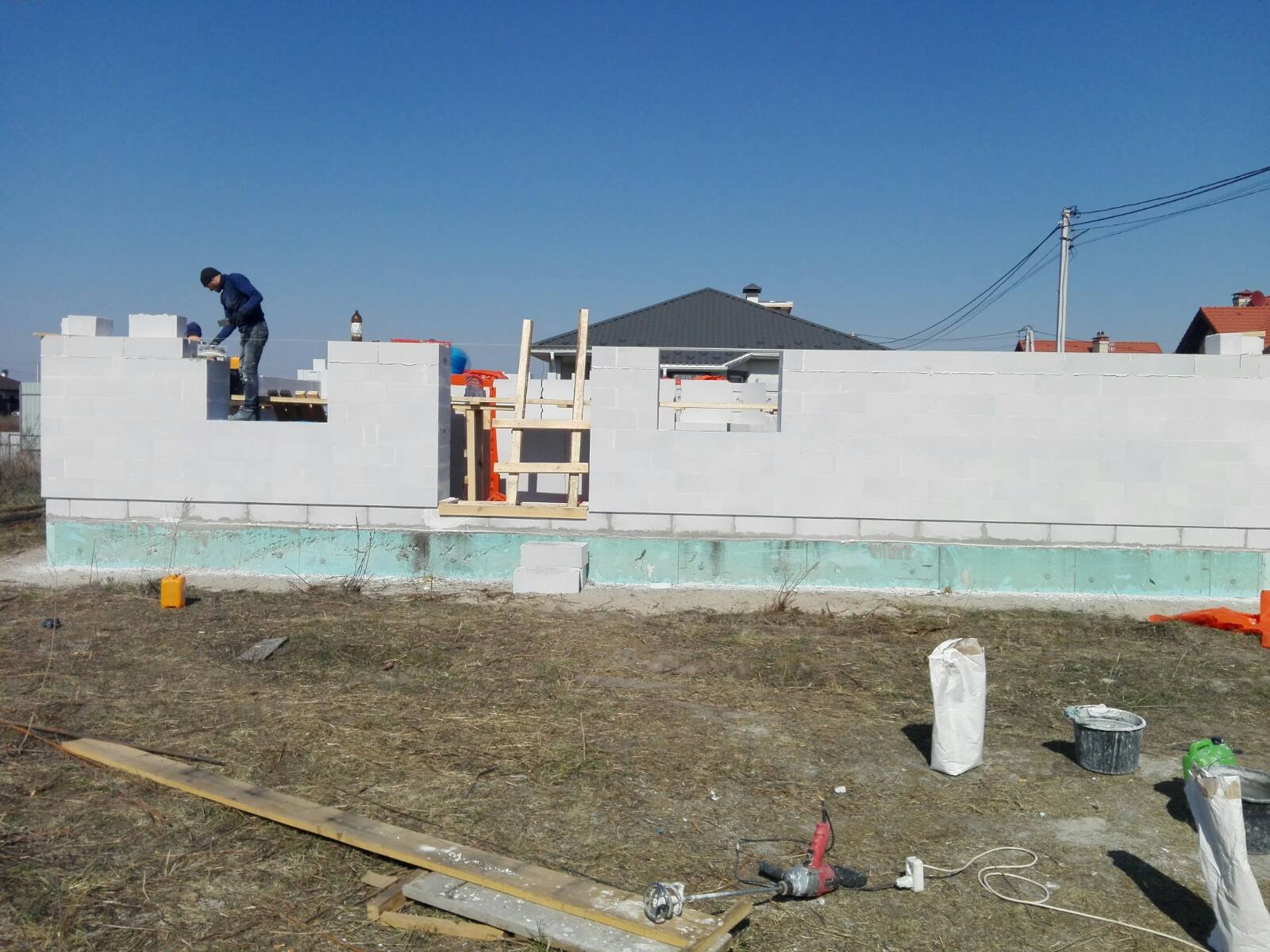

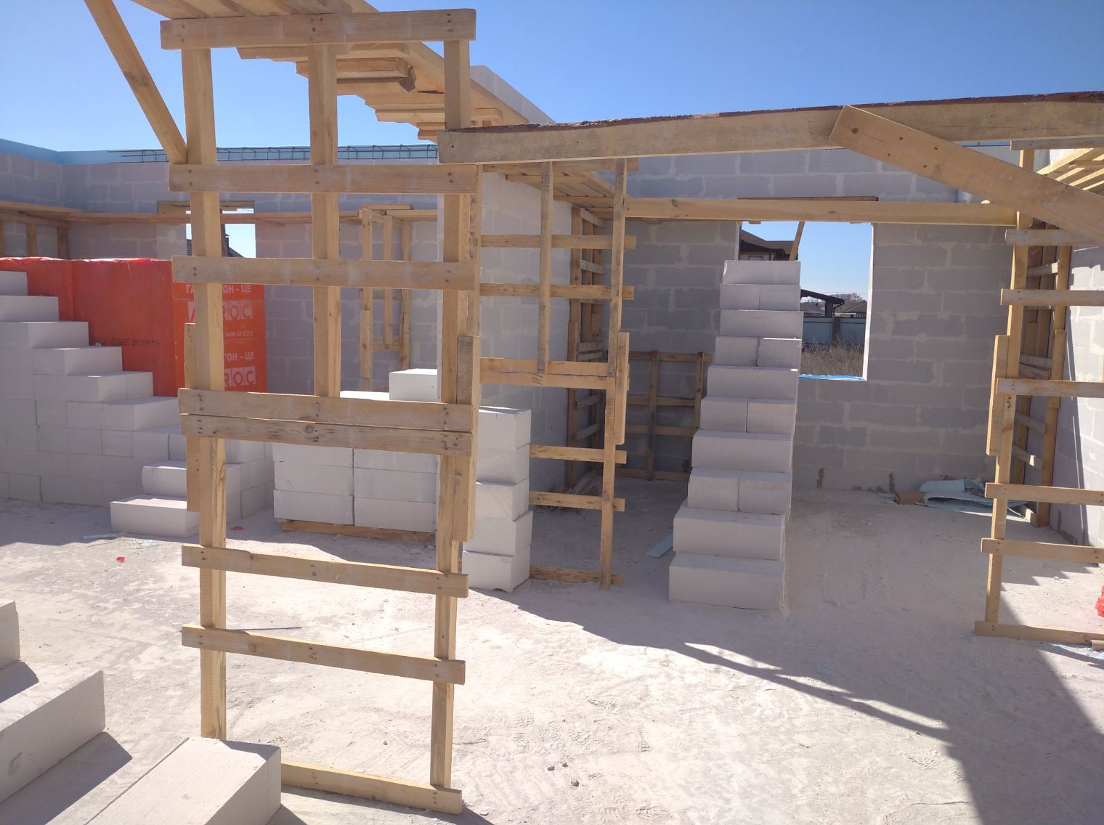

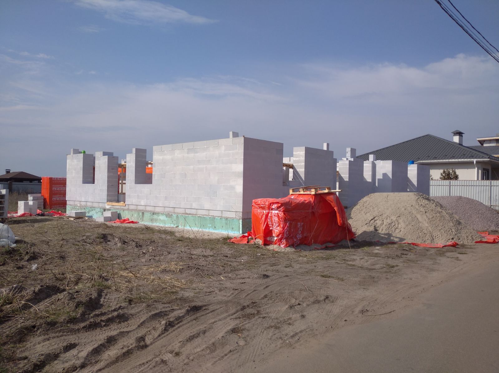

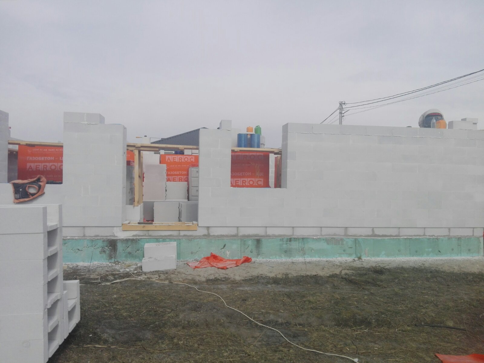

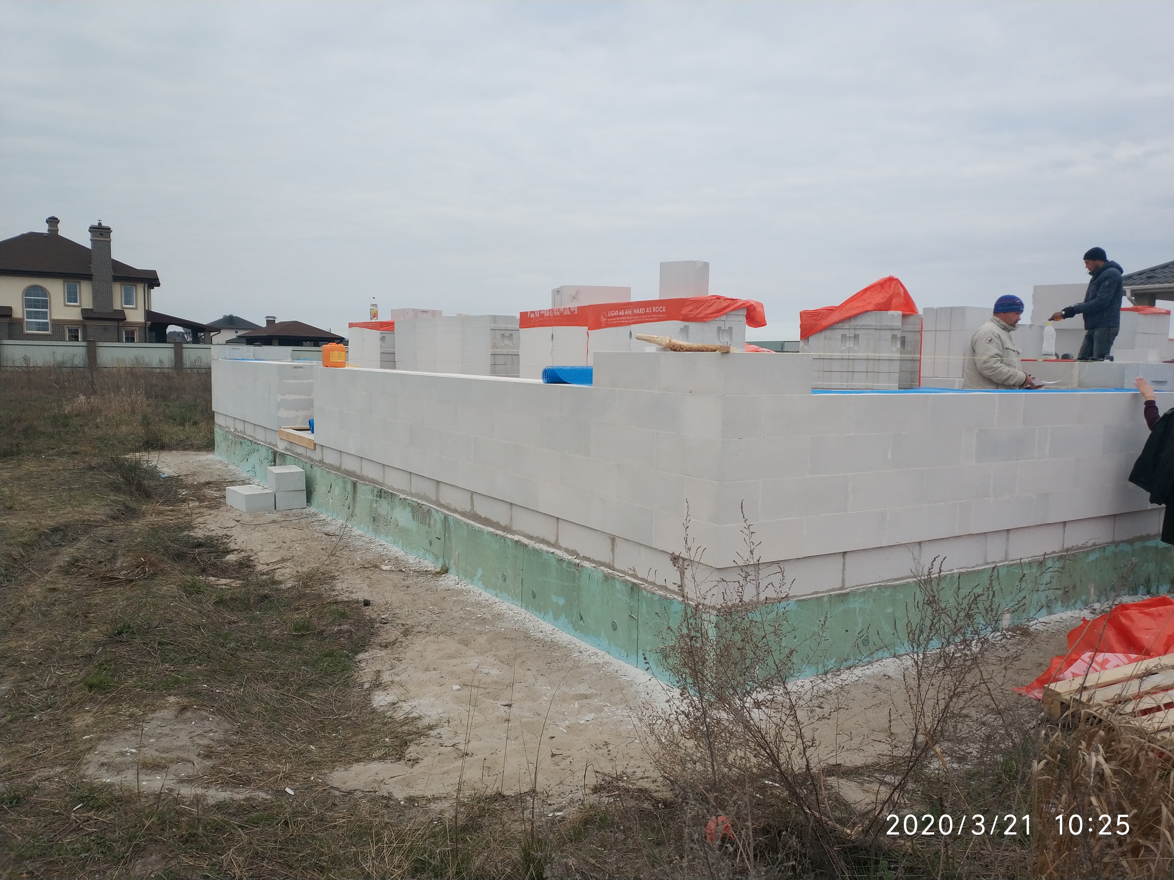

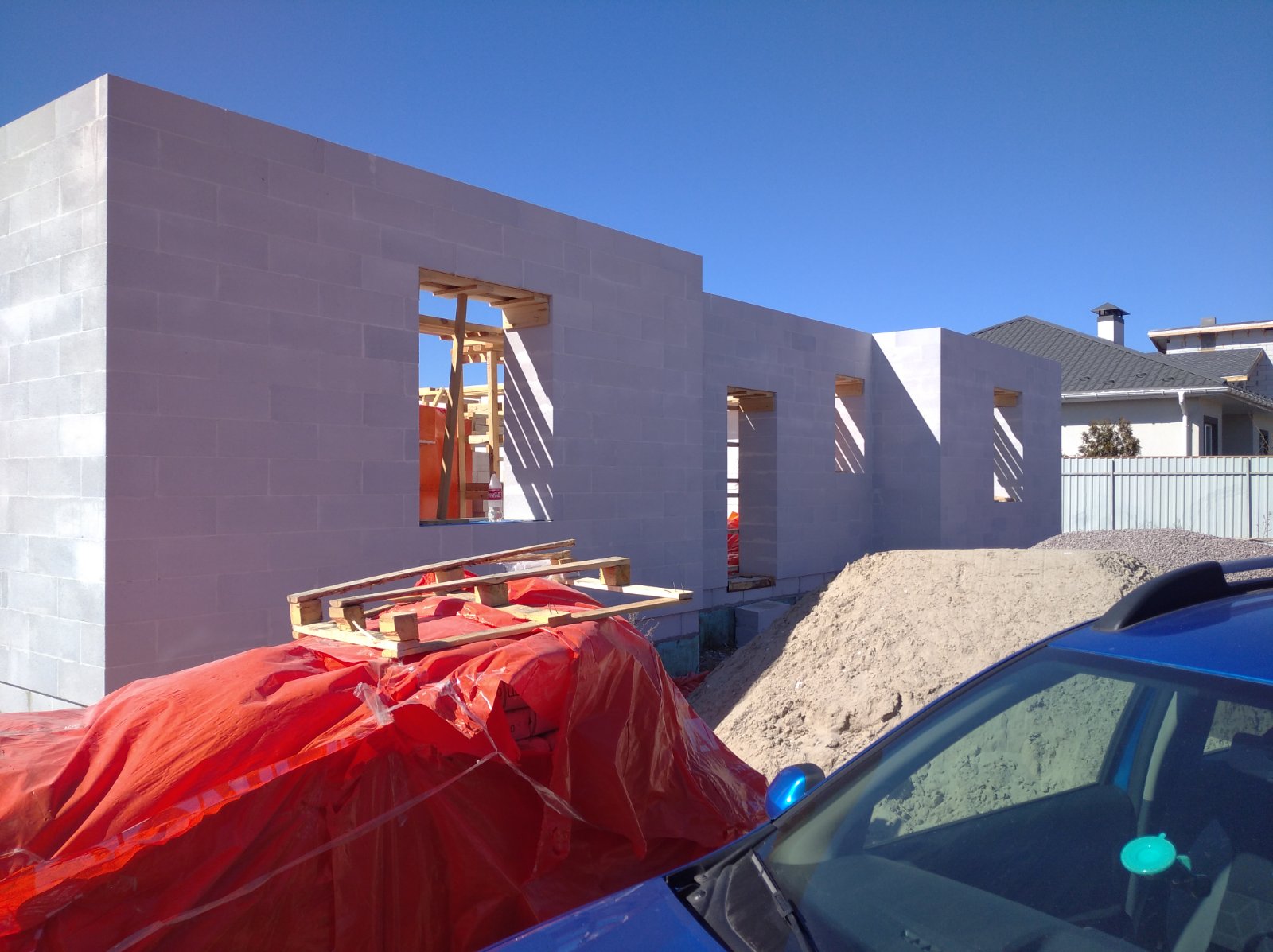

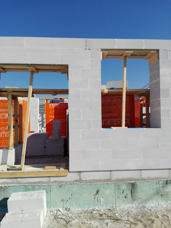

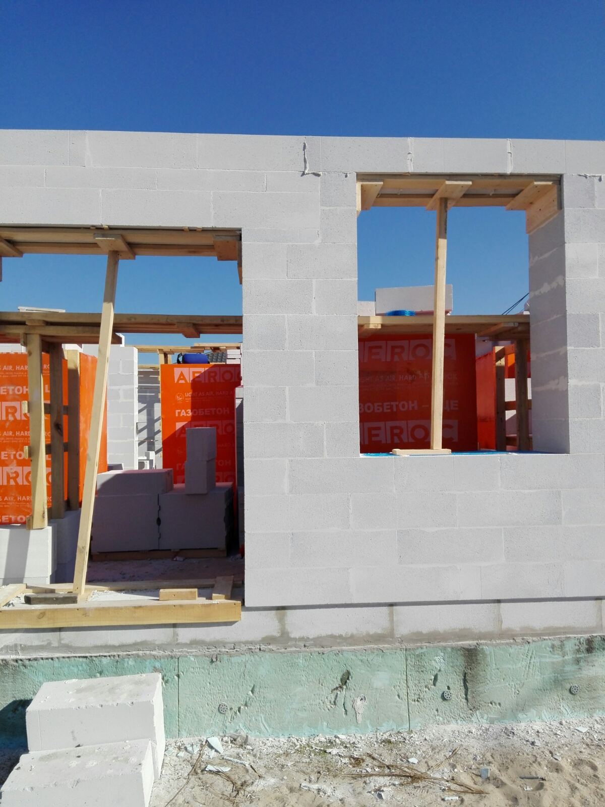

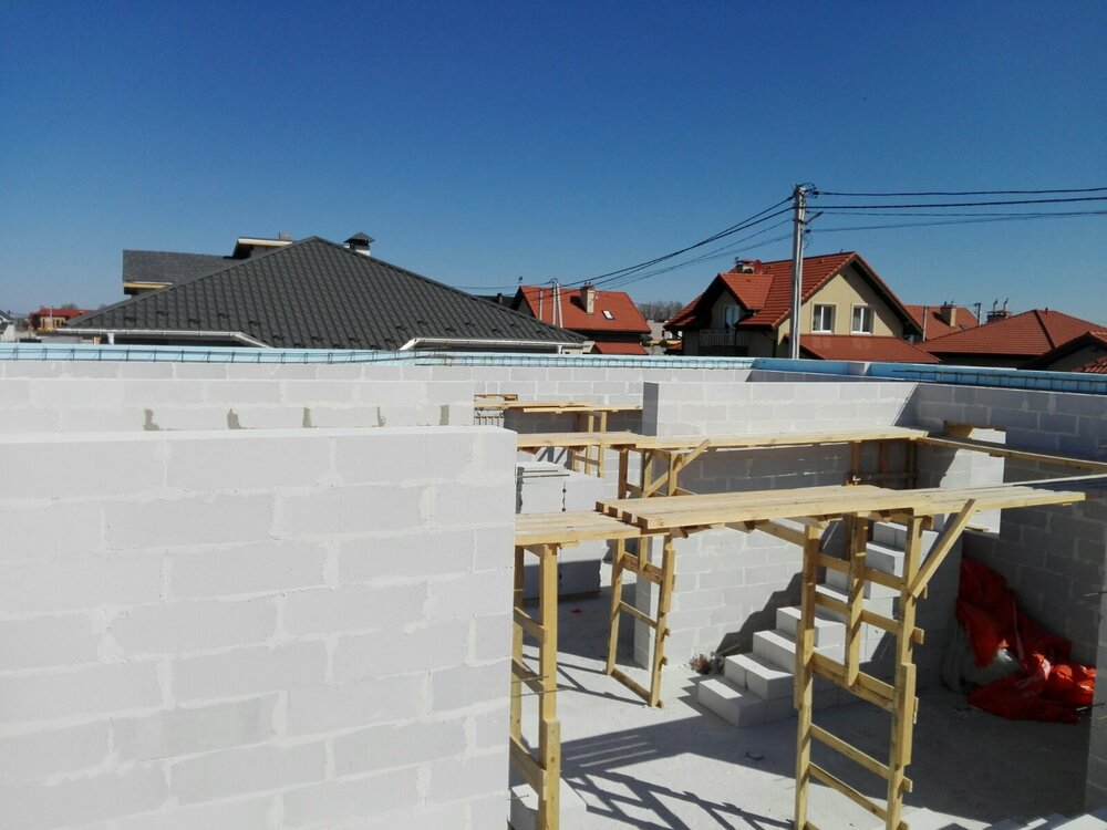

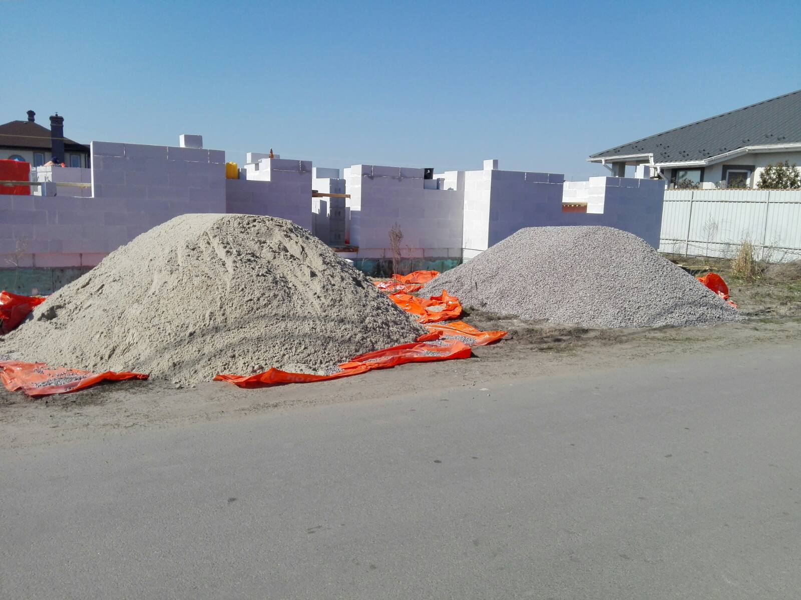

Идёт ряд за рядом.
Отармированы подоконный и очередной ряды кладки.

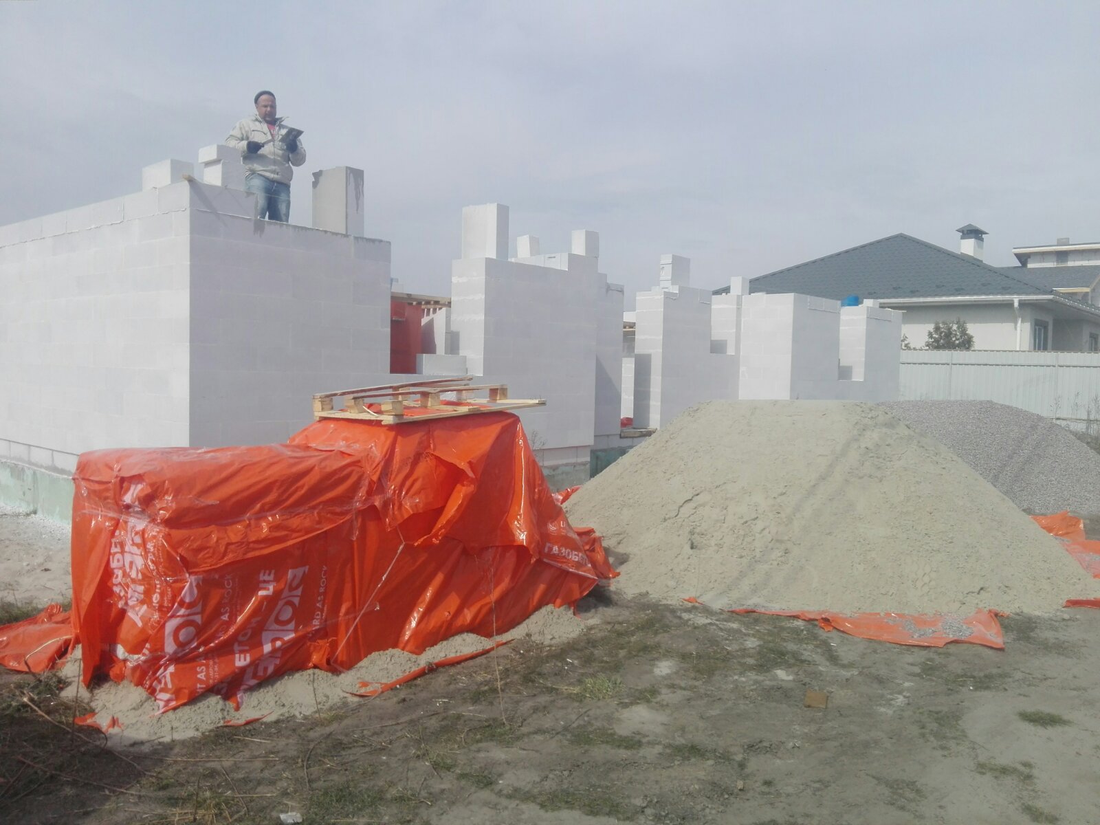

В связи с этим на стройплощадку был приглашен "главный архитектор" проекта, по совместительству моя жена.:) Промеряли, все размеченные проёмы, "архитектор" утвердил.
Вердикт «начальнике»:
‐ Стены, кладка - аккуратно, ровно, мои размеры чётко соблюдены. Чистые стены с наружи ( Нет подтеков и разводов, их помыли?!-первые слова "главного архитектора"))) .
Так же, жена была удивлена , что в бытовке порядок, а на кухне, где ей предложили стаканчик кофе - очень уютно.
Мы имеем некоторый опыт строительства своего первого дома, чуть больше десять лет назад, поэтому можем оценить эти моменты.
Не знаю, положительные эмоции прям "выперают":good:

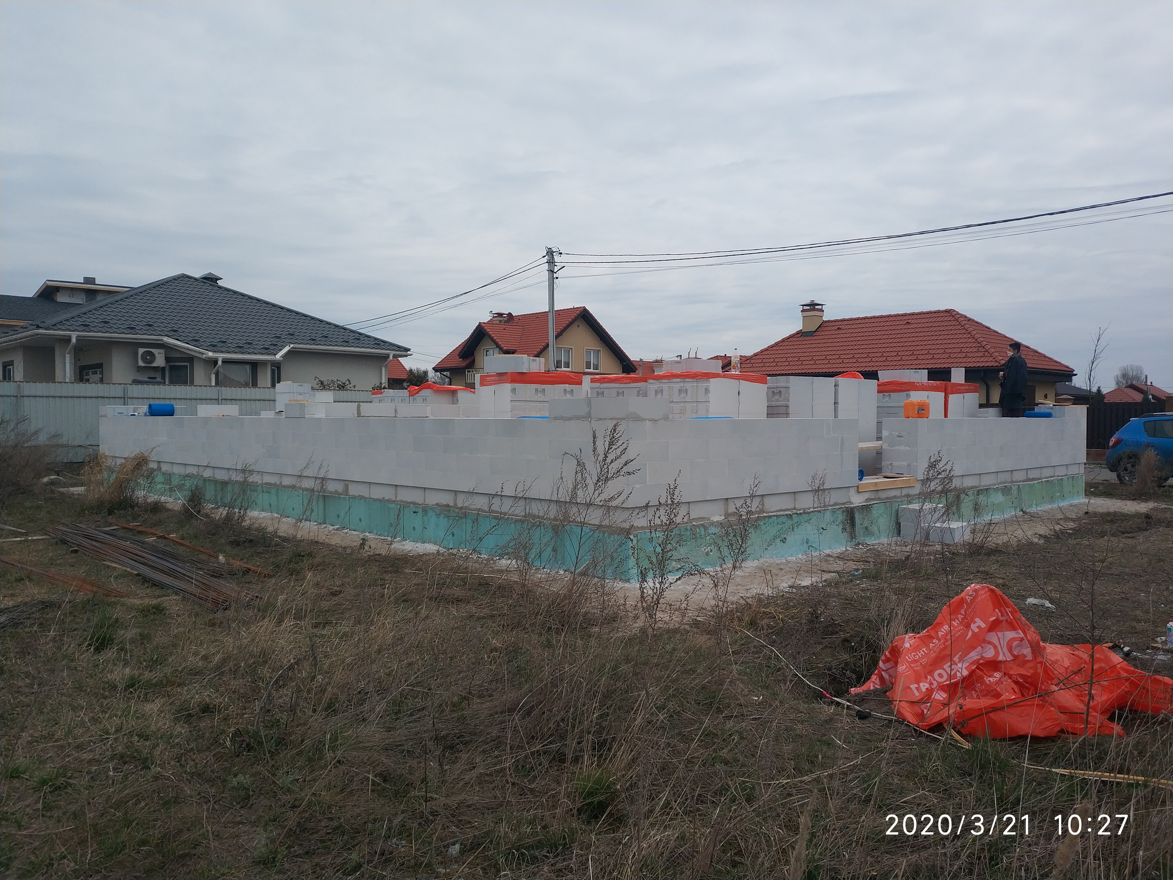

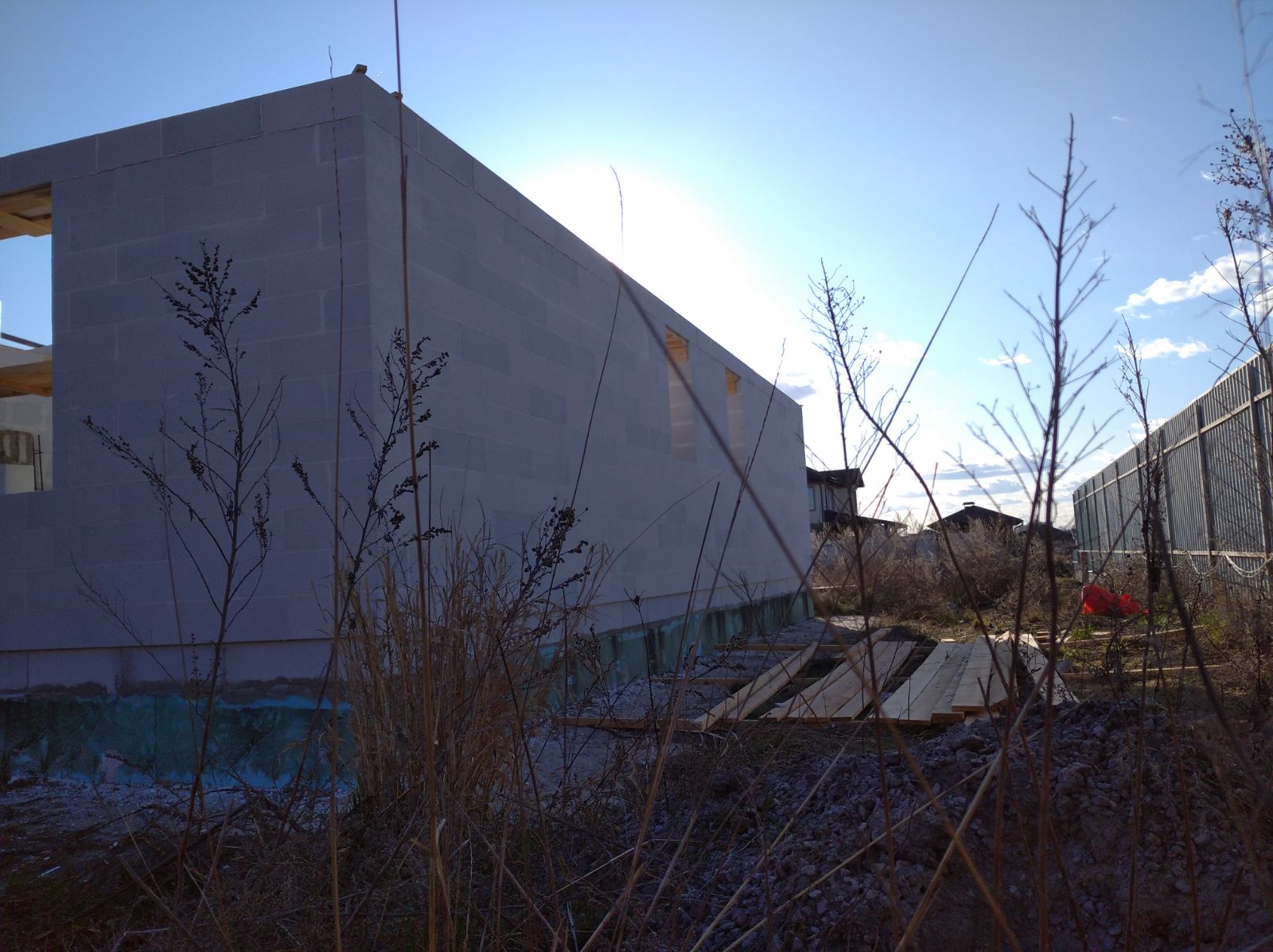

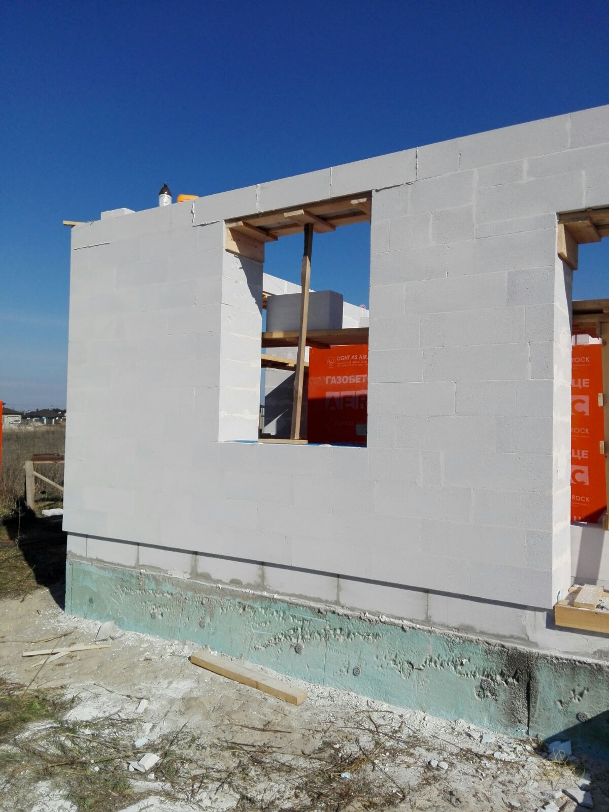

Морозец, карантин и самоизоляция - росту дома не помеха:).
Даставка материалов пока работает исправно.
Готовимся к бетонным работам (перемычки пояс и тд)

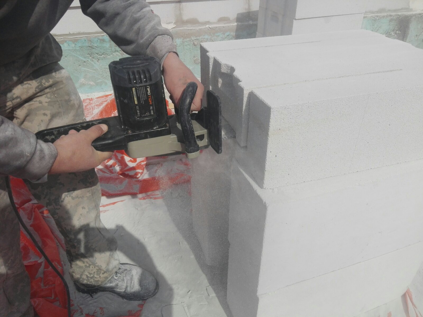

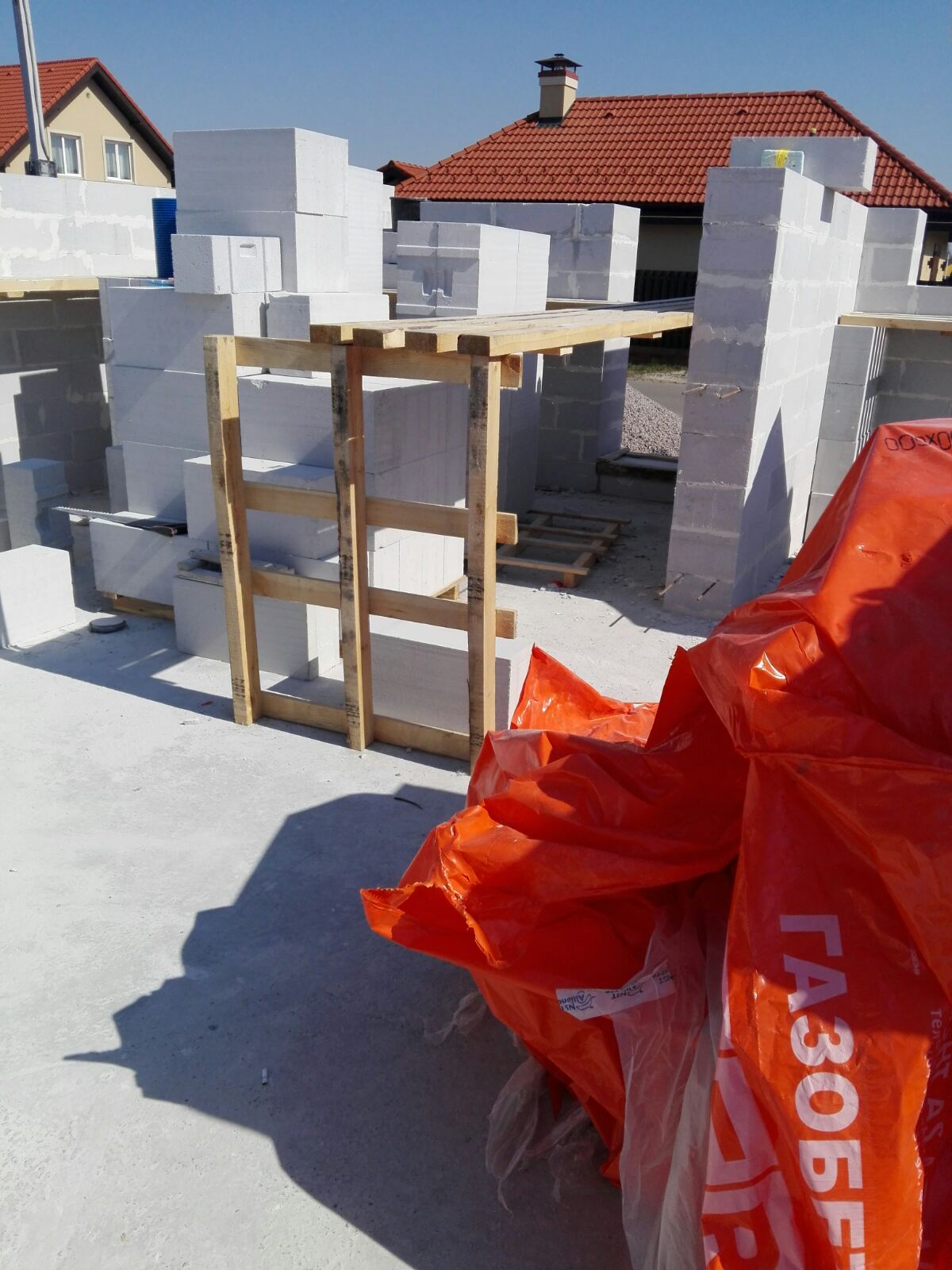

Решил оставить для истории еще немного фото.

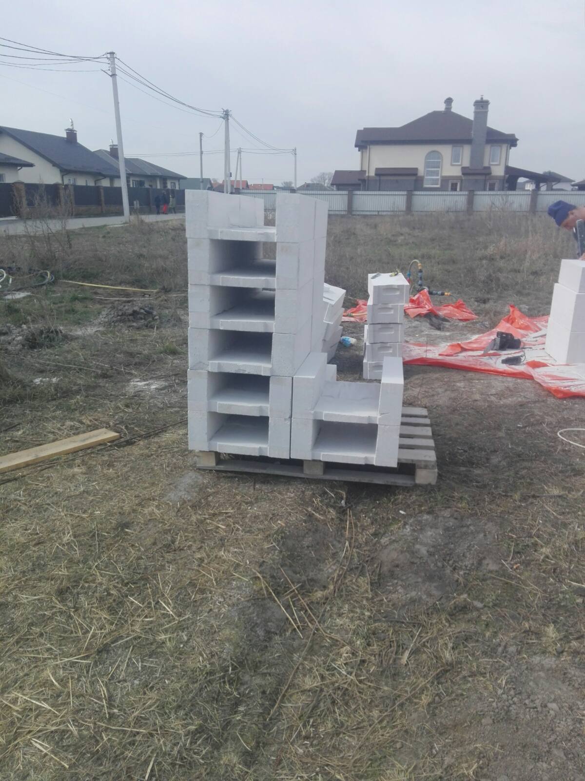

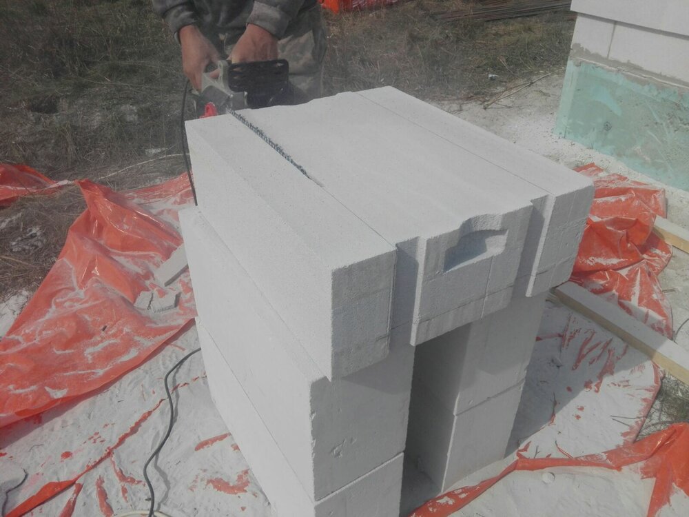

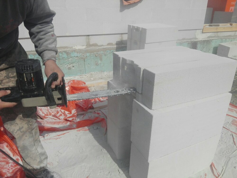

Приступили уже к изготовлению U-блоков, кто покупал их, тот знает их цену и вот подход Андрея мне в этом моменте очень понравился, не только в исполнении, но и в экономических подсчетах Ж-)

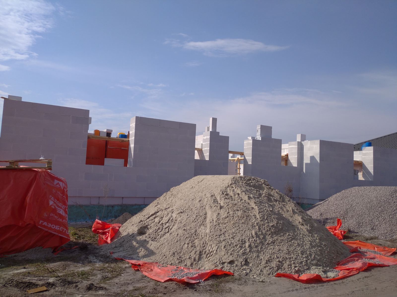

Стены продолжают расти и радовать глаз. Гуляющим жителям Межречья тоже нравится. Многие засматриваются :)
Пы. Сы.: Извините, если фоток очень много, но нам просто очень нравится:good:

А как вы эти аппендициты армируете?https://www.stroimdom.com.ua/forum/attachment.php?attachmentid=687193&d=1585415404
Чуть позже все покажу...
И армирование в том числе.

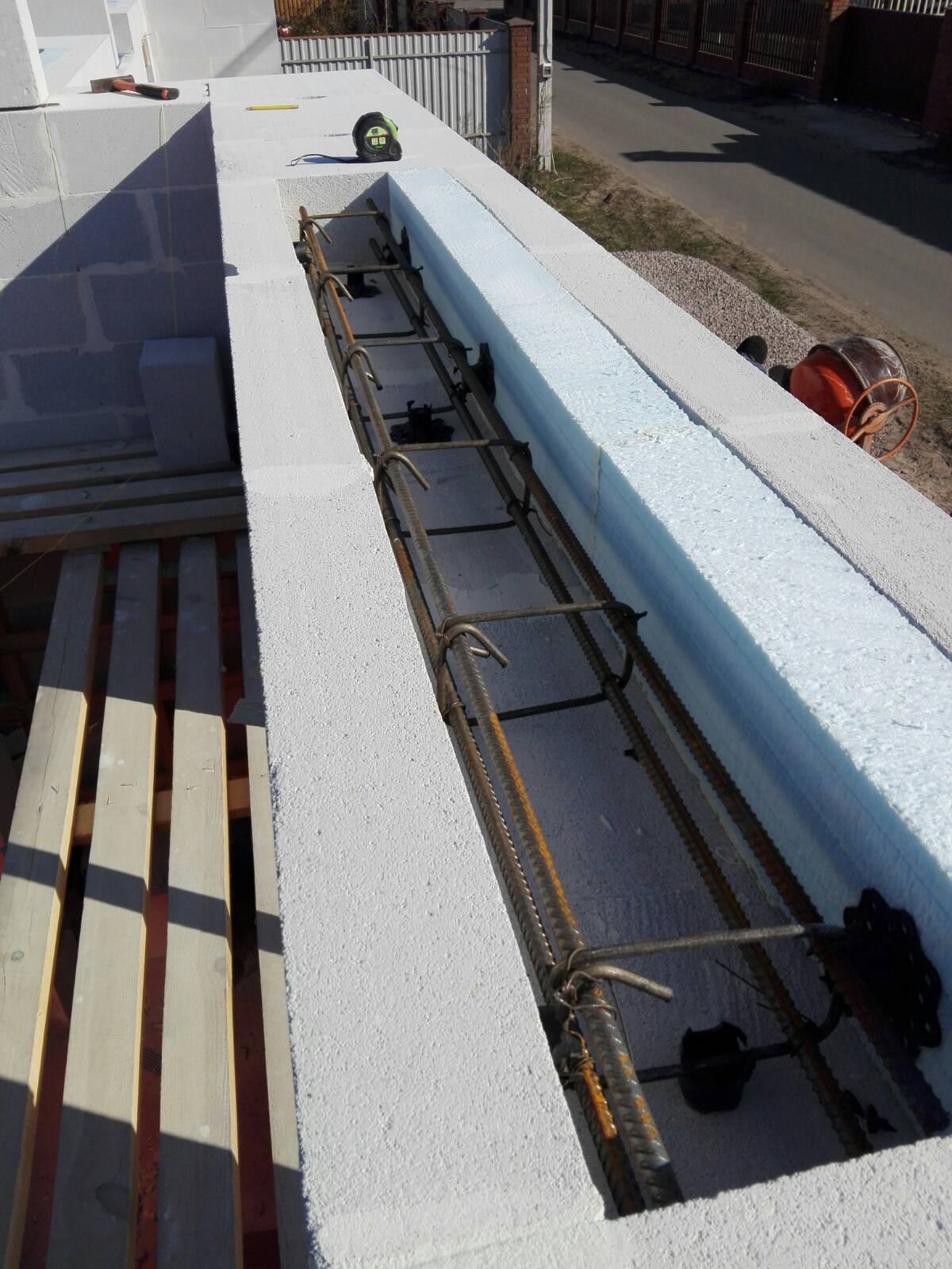

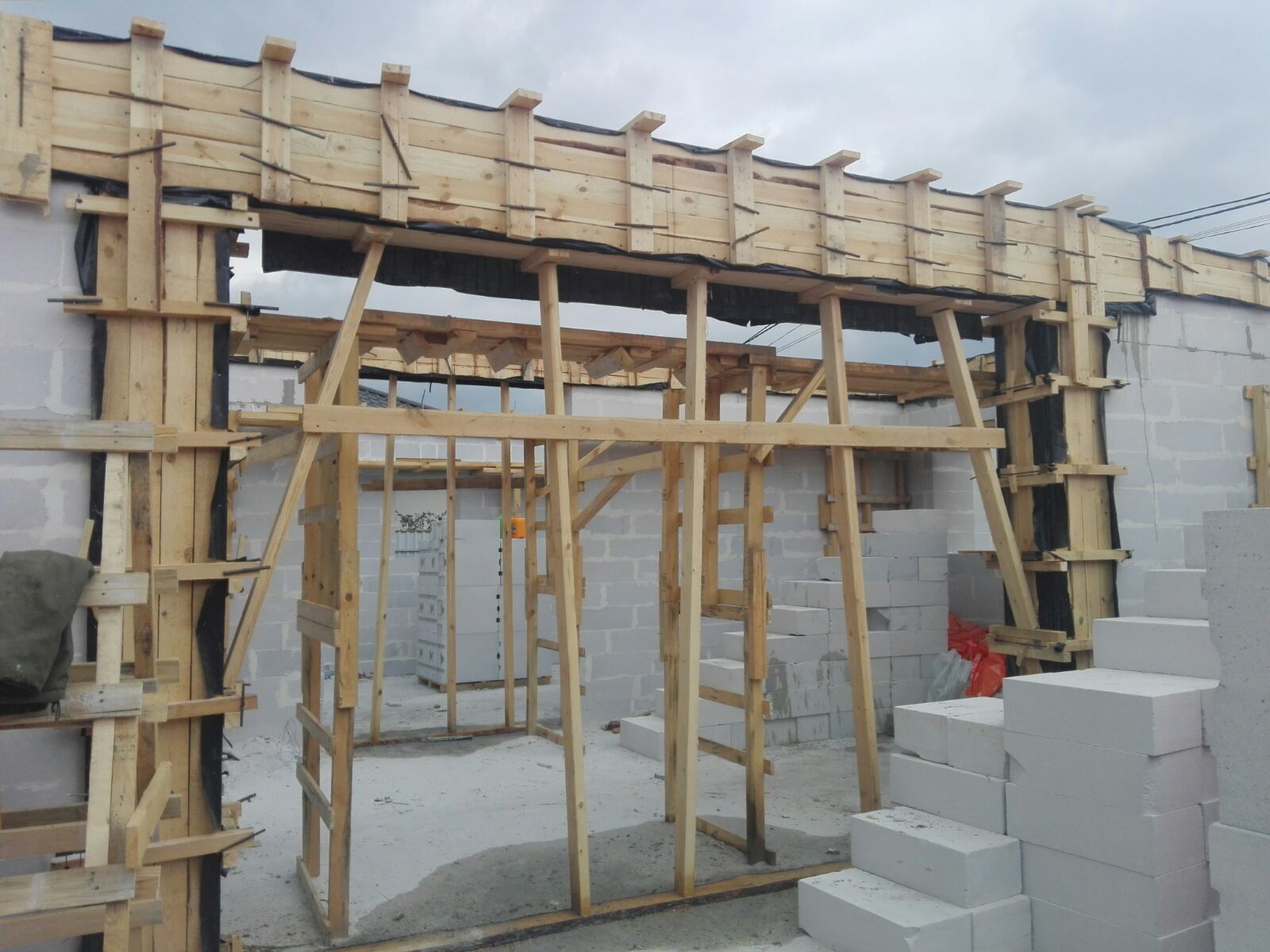

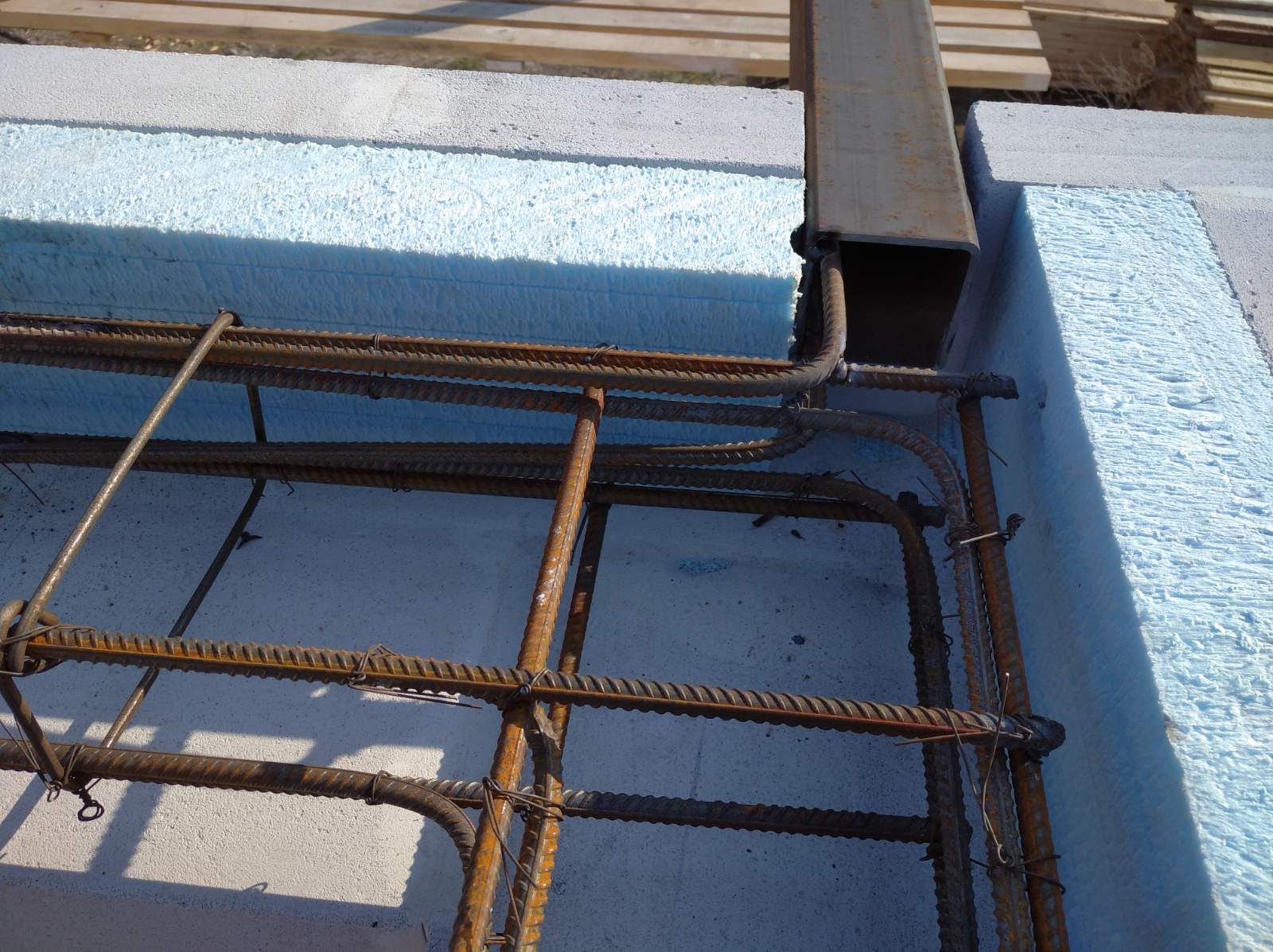

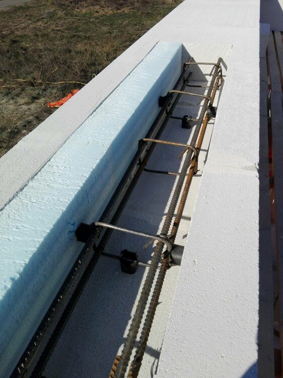

Как и обещал, выкладываю армированные, утепленные перемычки.
Над дверными проёмами не успел запечатлеть, покажу хоть над оконными проемами:)
  • Лайк 11

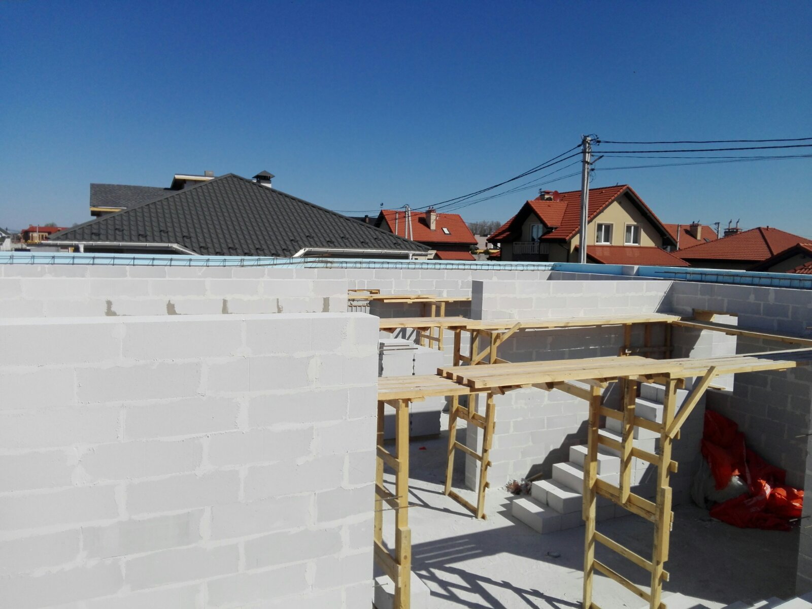

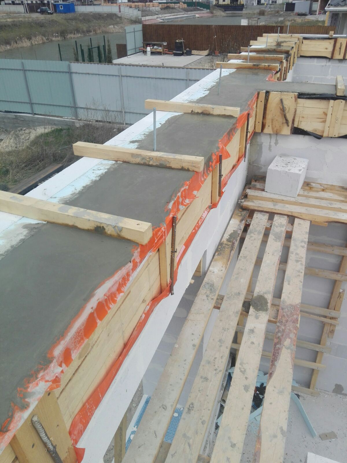

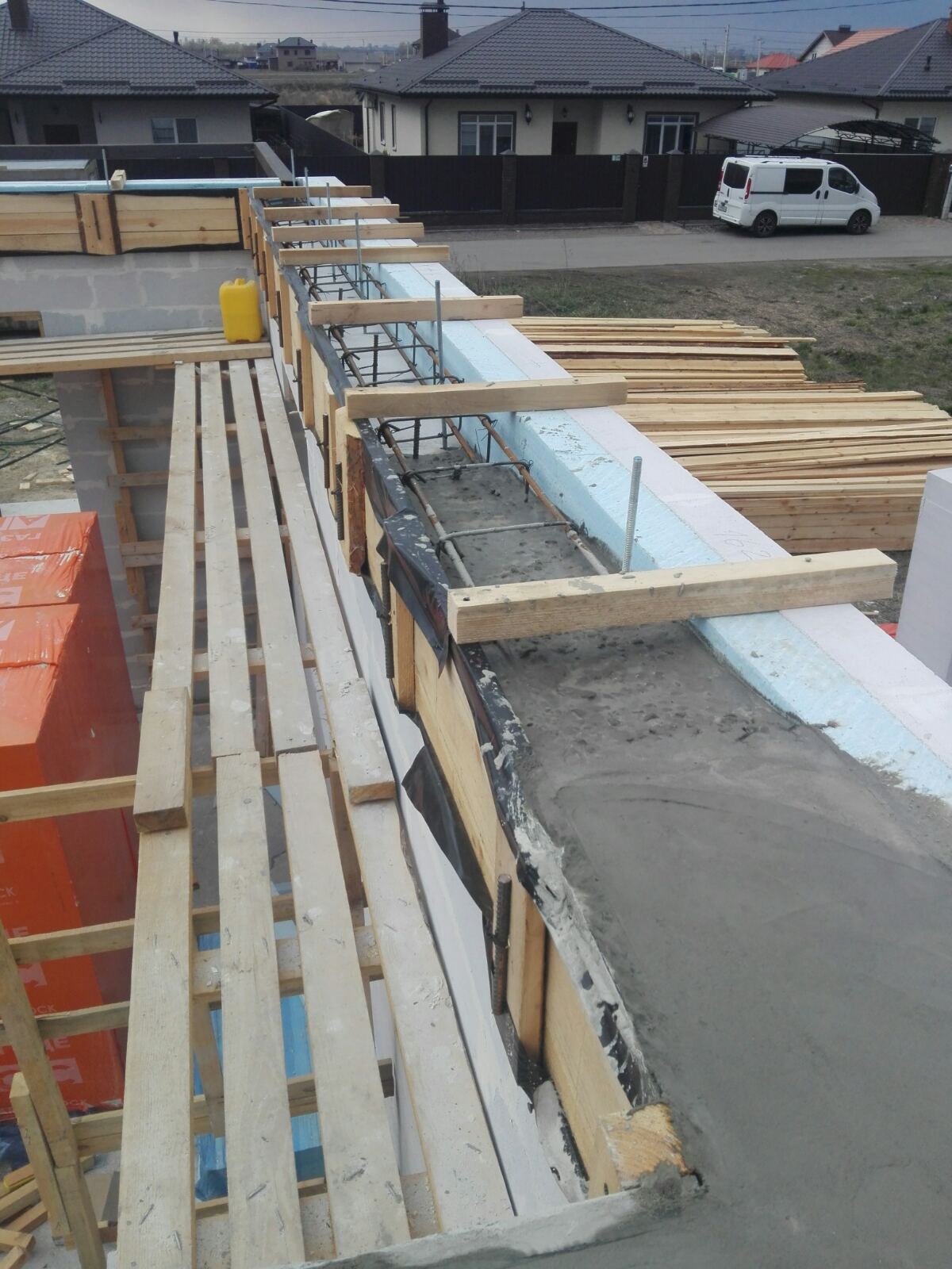

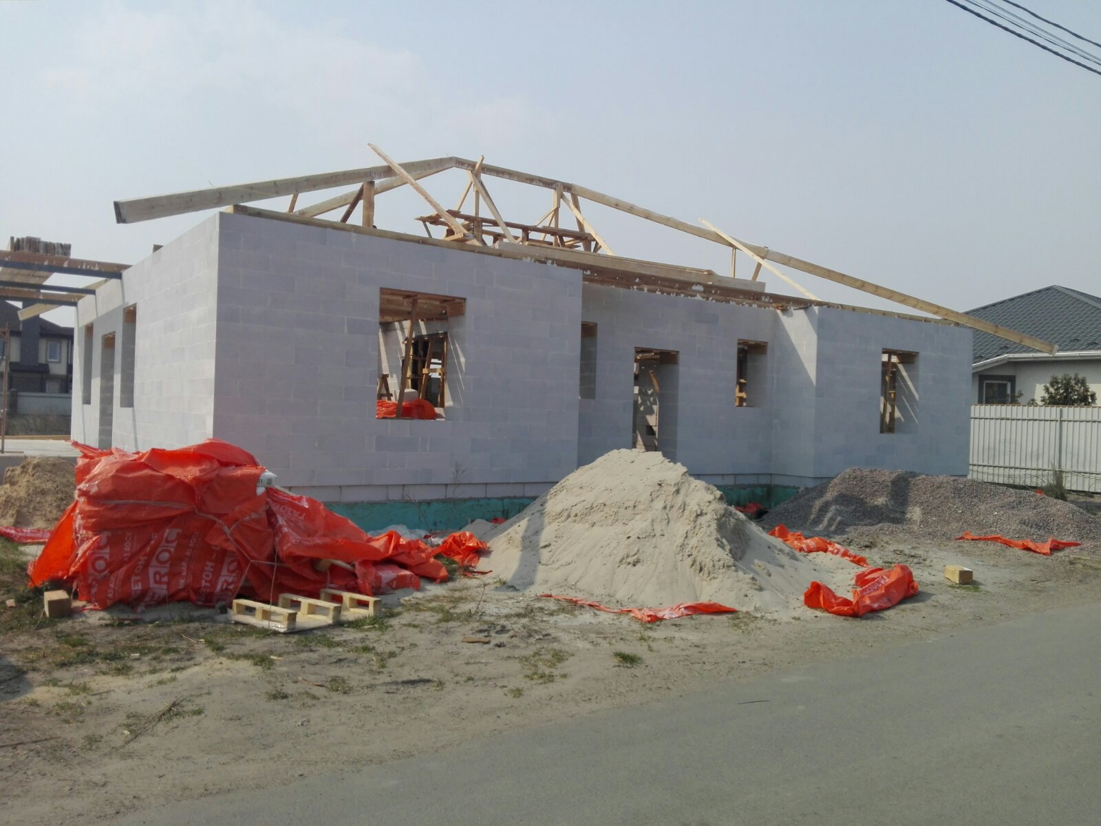

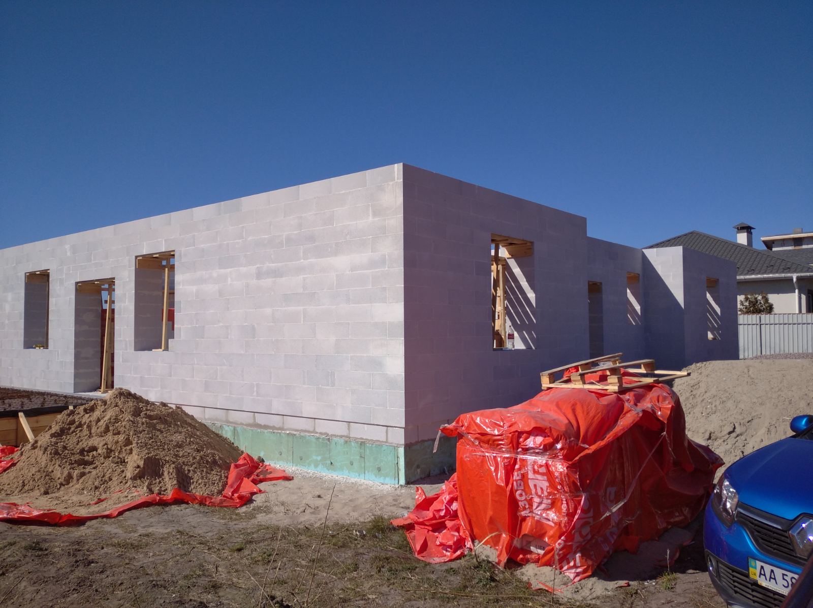

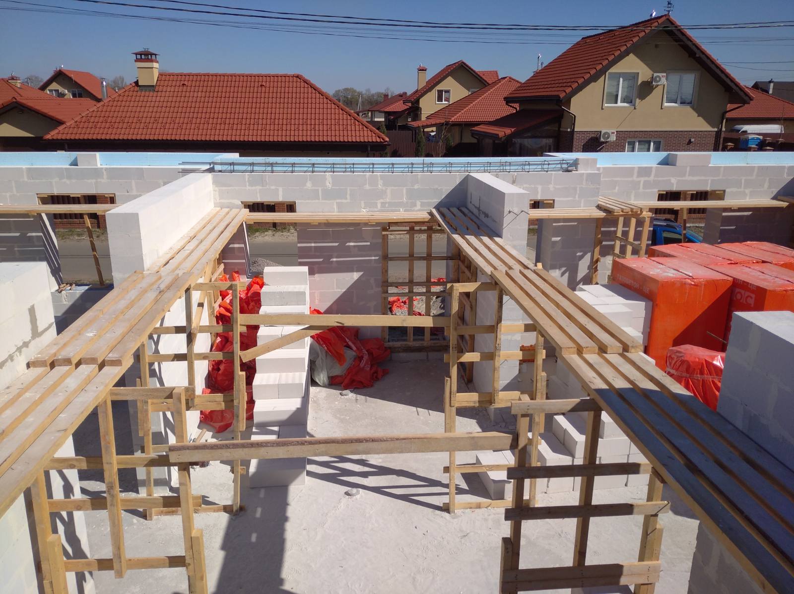

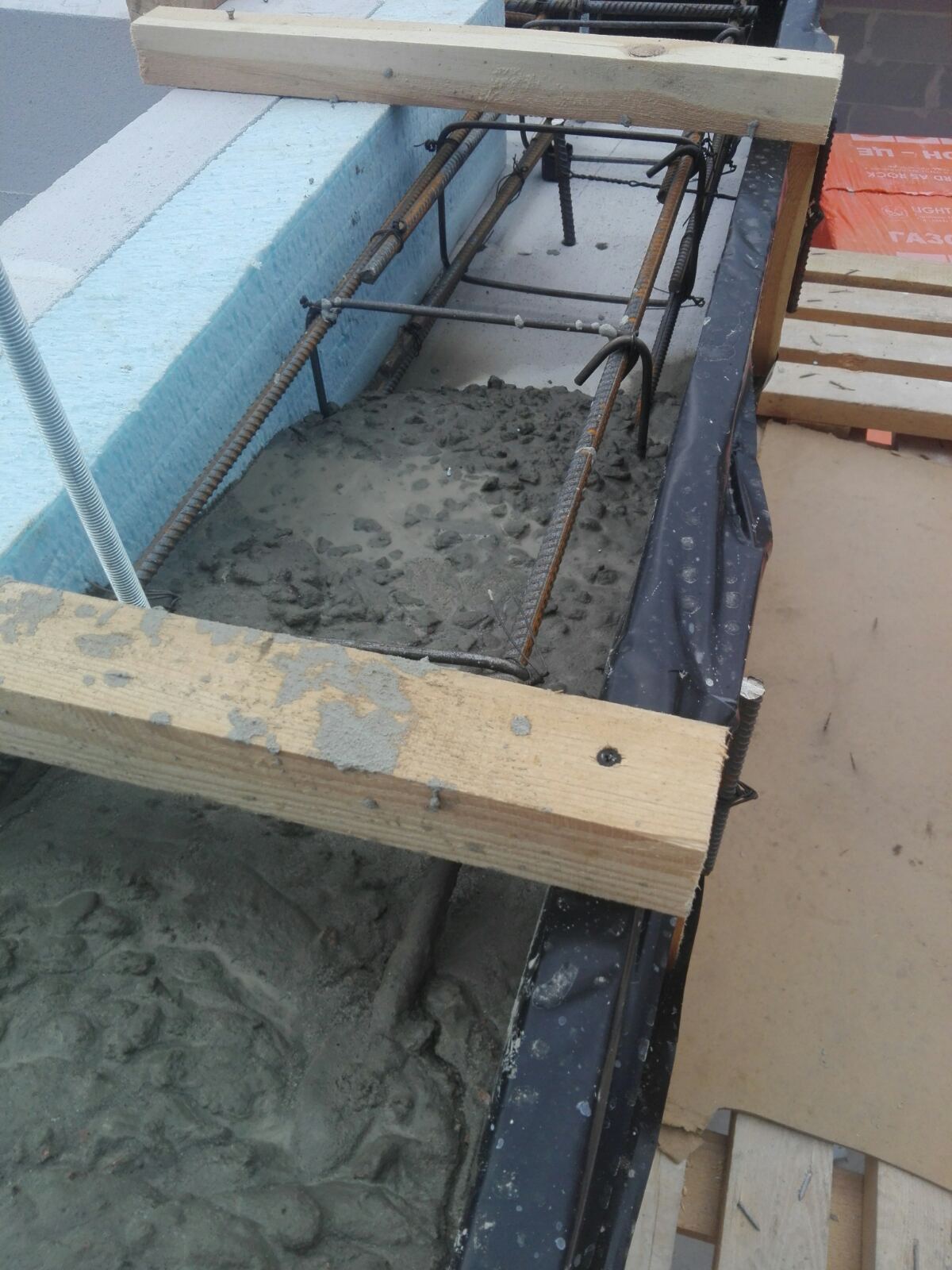

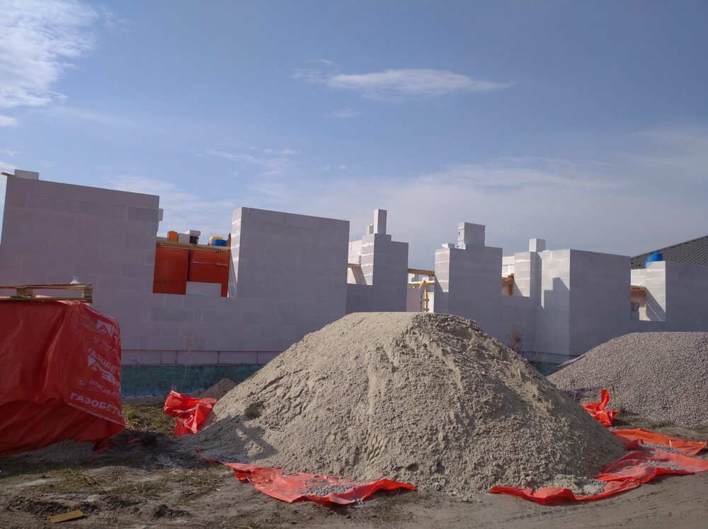

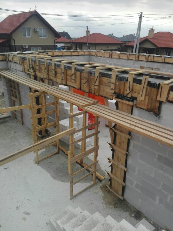

Кладка наружных и несущих стен окончена!!! Ура.:flag1:

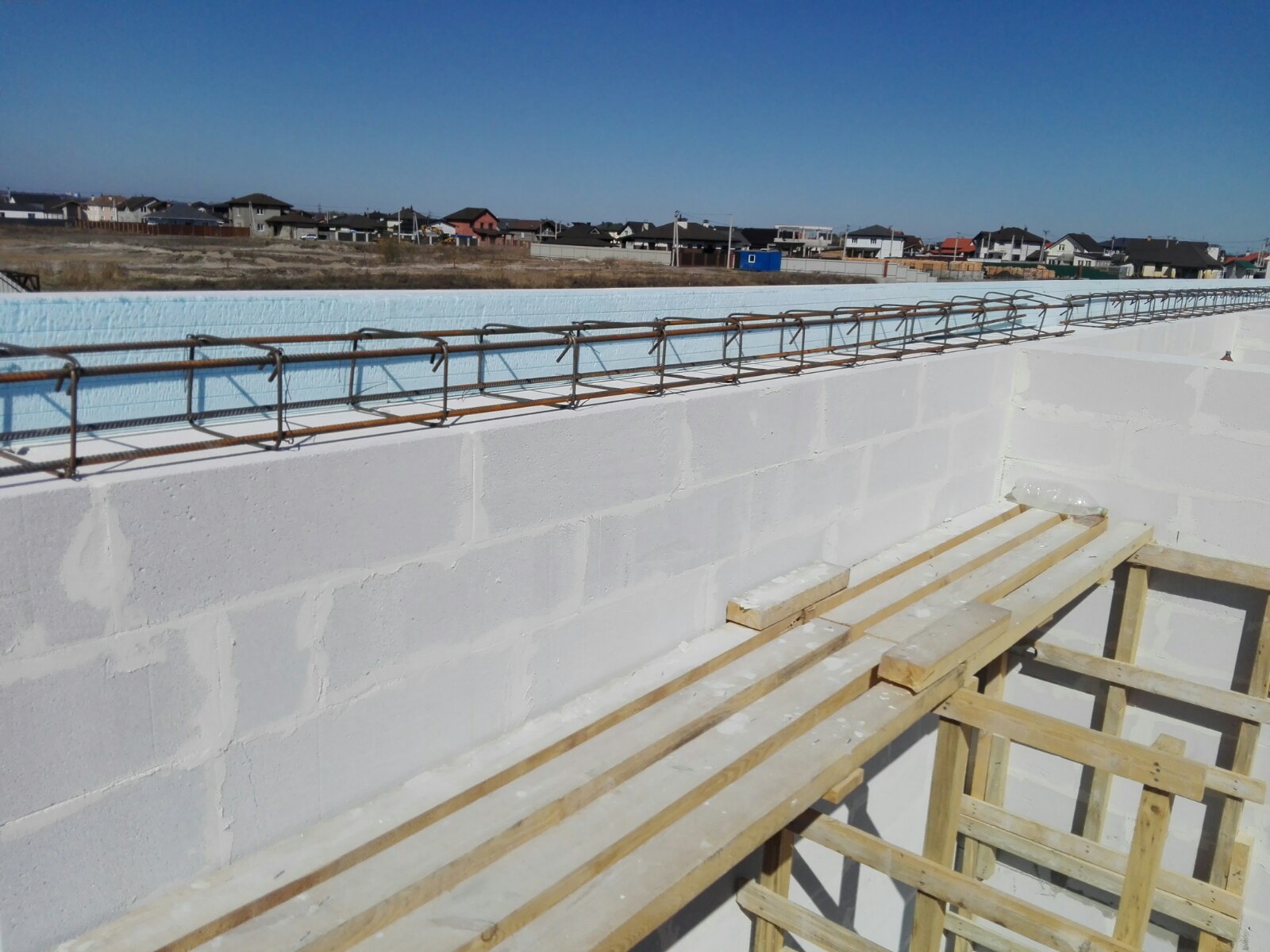

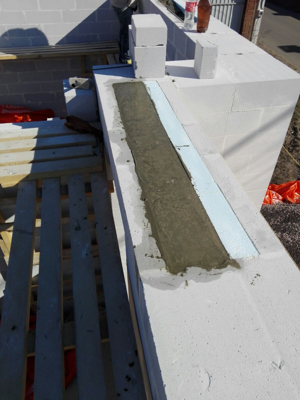

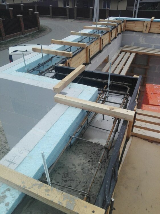

Полным ходом идёт подготовка к армапоясу, ребята подготовили себе удобные лестницы чтобы бегать быстрее с вёдрами бетона :).
Выставили утеплитель пояса и наружный блок 100мм занимаются каркасами...

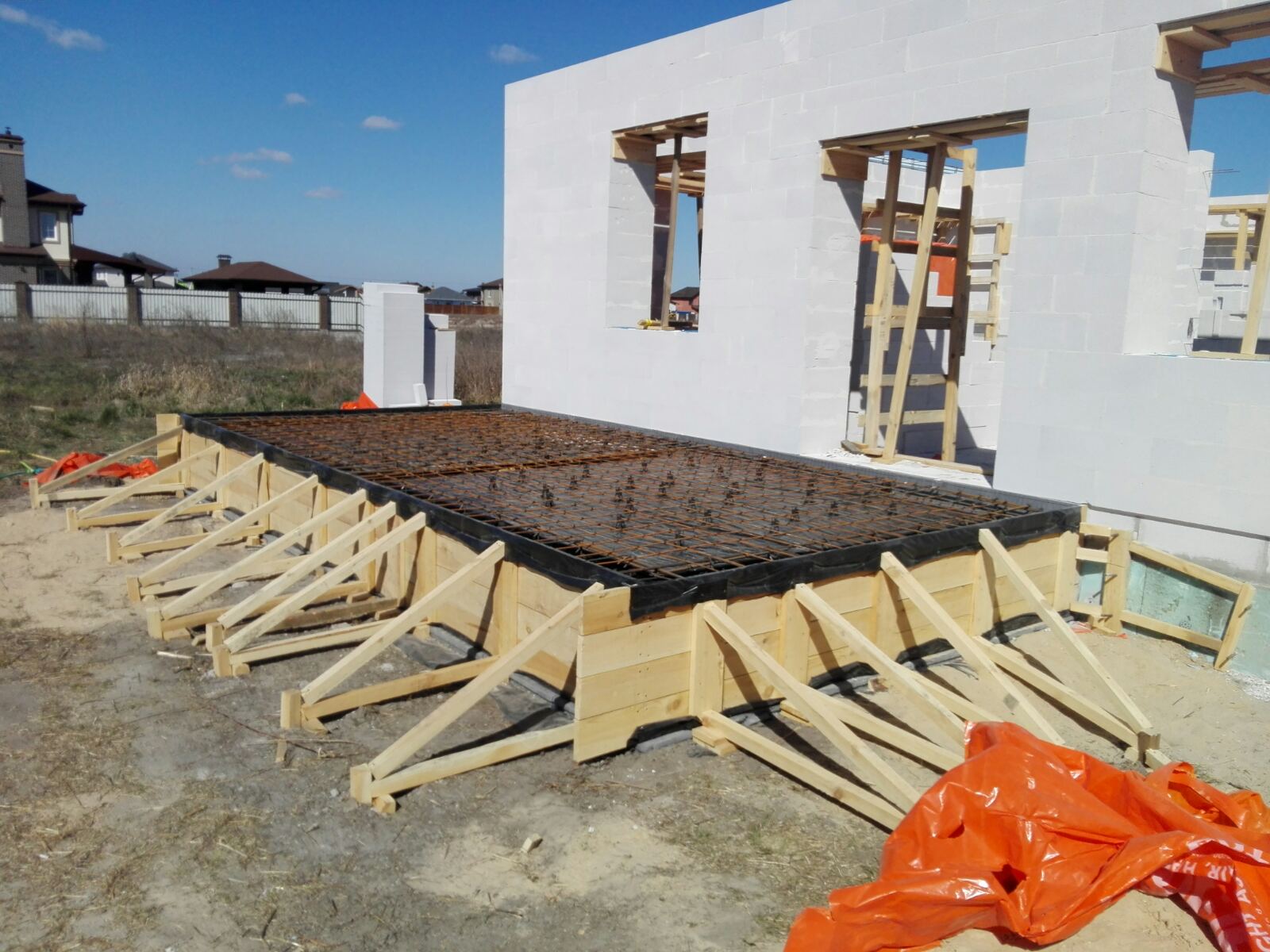

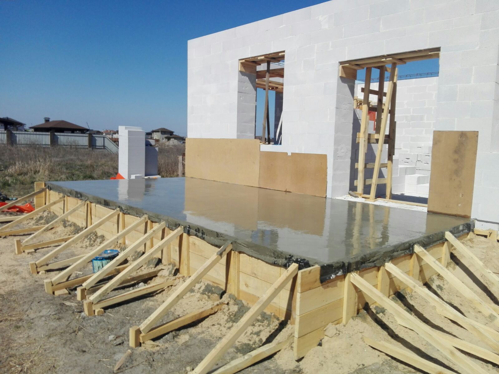

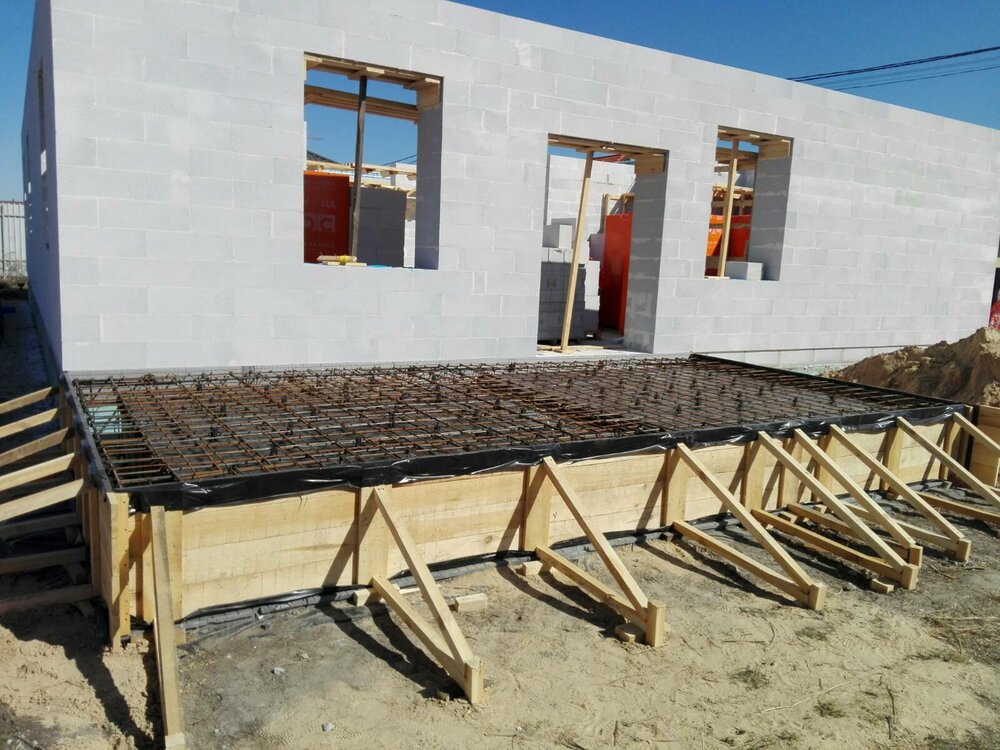

Параллельно подготовили к заливке плиту террасы...
  • Лайк 14
...Полным ходом идёт подготовка к армапоясу, ребята подготовили себе удобные лестницы чтобы бегать быстрее с вёдрами бетона :)...
Такие продвинутые ребята и не слышали о бетононасосе...:)
У вас там законодательно принят допустимый цвет и вид кровельного покрытия? Да и фасады походу одного цвета. Классно выглядит.
Минимальная стоимость аренды АБН на 2часа у нас в Киеве стоит 6000грн, что в 3 раза превышает ЗП бригады по заливке пояса. Минимальная скорость подачи бетона АБН - не может обеспечить точность и аккуратность такую как при ручной заливке. Качество ручного самомесного бетона за счёт точности навески и применения доп химии - намного выше заводского. Так что вопрос о применении АБН умер не зачавшись.
Касательно цветовых решений... по ТЗ заказчика фасад - белый, кровля, подшива, водостоки и окна - серый 7024. Хотя да, по всему Межречью на продажу делают цветовую гамму как у Виктора... светло жёлтенький фасад - и красноватая черепичка, цоколь и фрагменты - частично имитация клинкера. целые улицы одинаковых домов.
Минимальная стоимость аренды АБН на 2часа у нас в Киеве стоит 6000грн, что в 3 раза превышает ЗП бригады по заливке пояса. Минимальная скорость подачи бетона АБН - не может обеспечить точность и аккуратность такую как при ручной заливке. Качество ручного самомесного бетона за счёт точности навески и применения доп химии - намного выше заводского. Так что вопрос о применении АБН умер не зачавшись...
Сурово у вас там в столицах. У нас бетононасос у самого кстати толкового БСУ имеется на базе бетоновоза со стрелами 18 и 25м. Тарификация почасовая. Стоимость сейчас порядка 2000грн. Лично мне два раза из двух удавалось вдвоём с подсобником залить 50м.п. армопоясов в течение часа. И да - заводской бетон сравнивать с самомесом это ярко, задорно и самобытно.:)

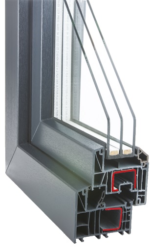

Цветовая гамма в серых тонах, крыша серая, профиль окон серый в массе, профиль Brugmann BLUEVOLUTION 82 MD (Брюгман БлюЭволюшн 82 МД) с тремя контурами утепления.(последнее фото), со скрытыми петлями, что оказалось дороже, чем 92 в ламинации, с угловатыми, а не с скругленными формами, как в 92.

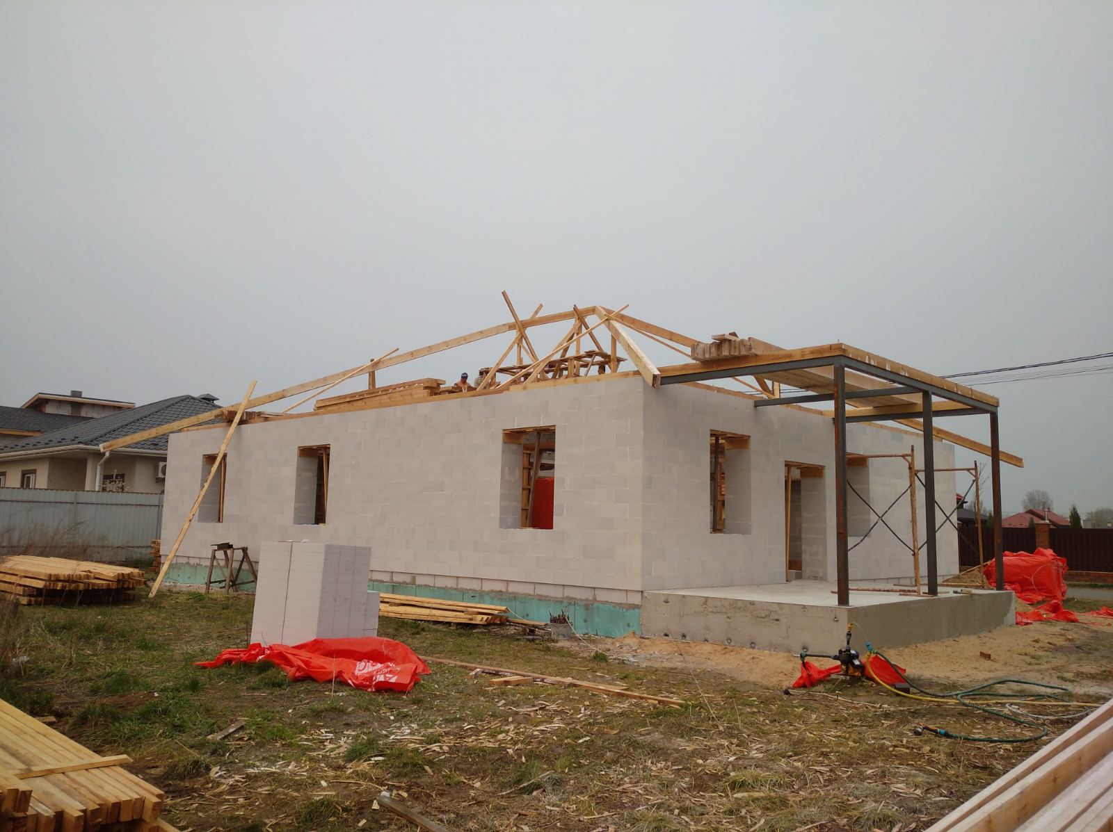

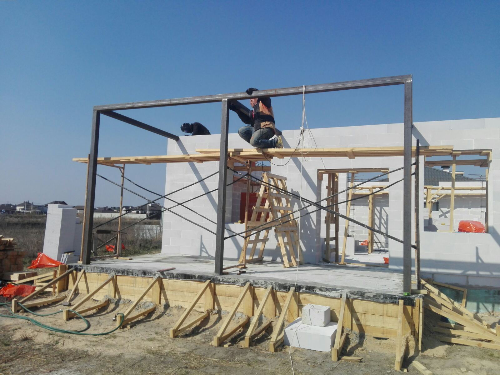

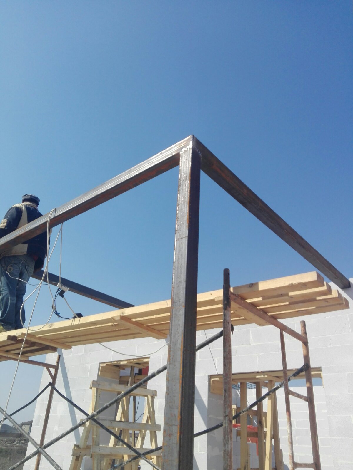

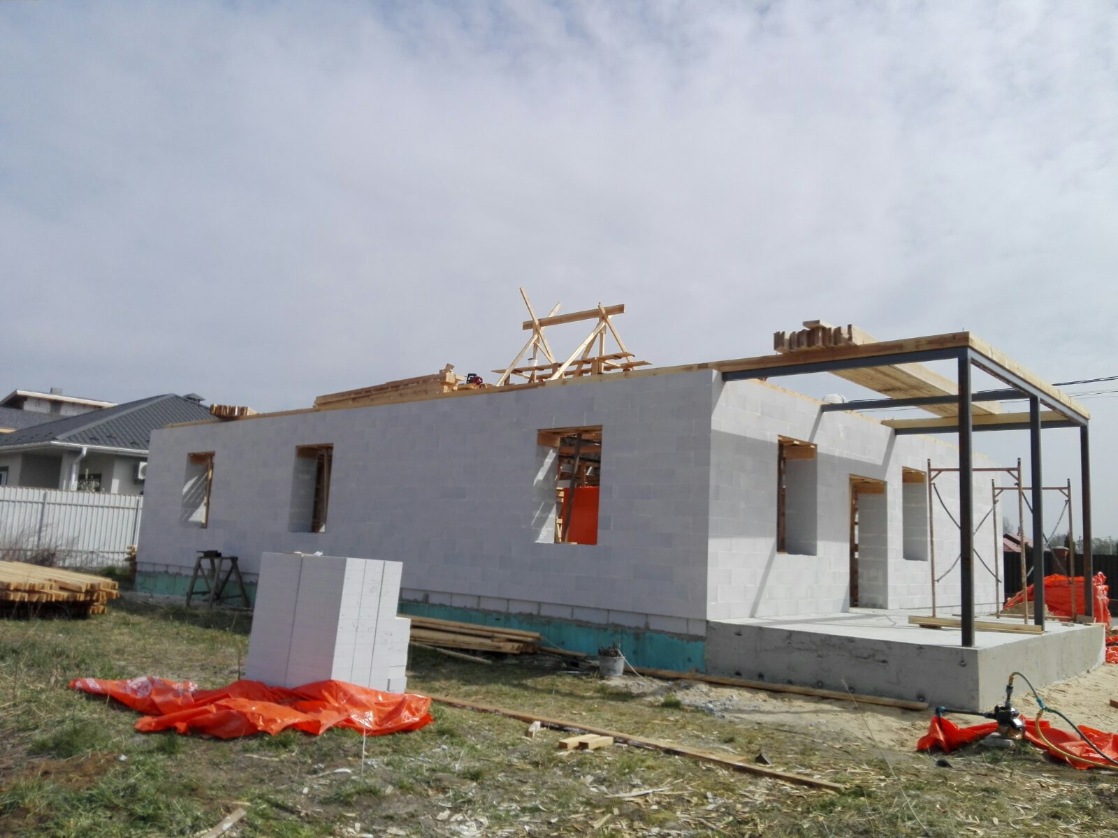

Терраса залита... колоны и балки крыши сварены, швы зачищены - красиво!
Меня поправили, что узел входа балки в пояс ещё не доделан...

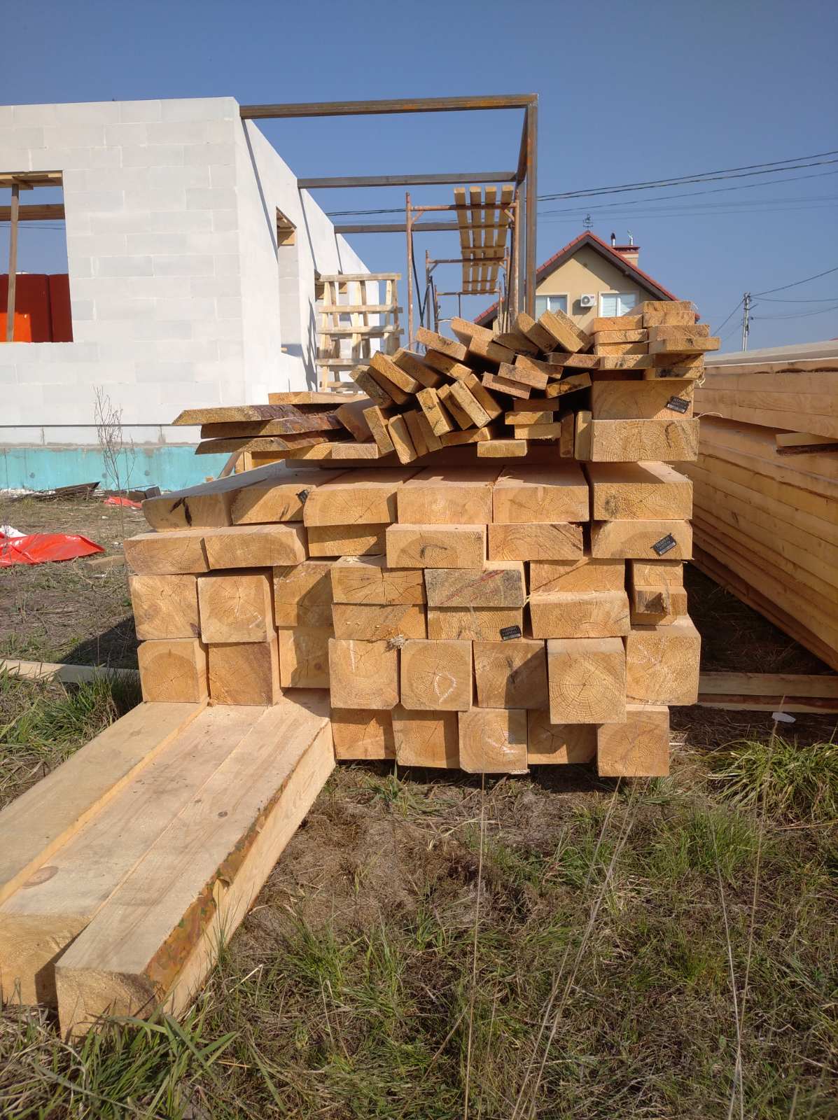

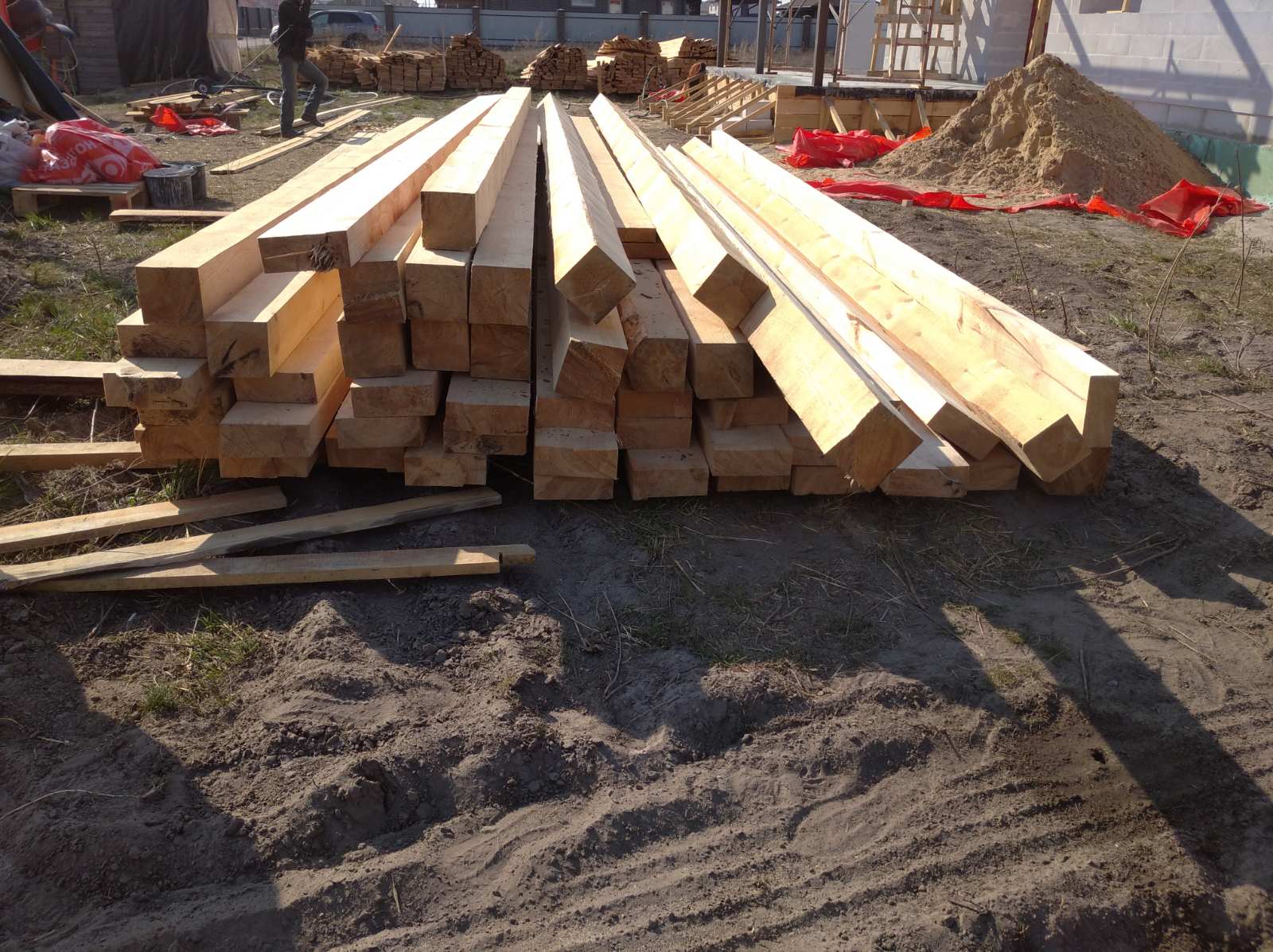

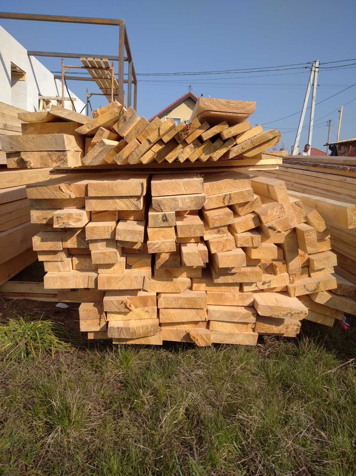

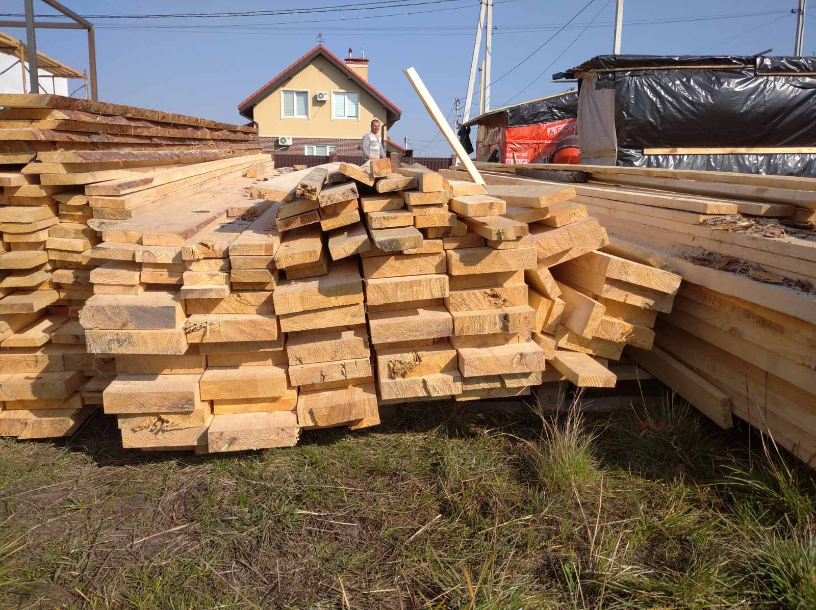

И приехало немного леса :o На первой фото посмотрите количество пачек на заднем плане. Не много не мало, а 25 куб. метров с большим хвостом. С запасом по прочности. Для себя любимого.
Значит мне повезло с качеством заводского. Аж синеватый был. Пытался кусок отбить выдешего. Пришлось кувалдой лупить. ...
Насосом оссновную массу. А сверху уже аккуратно вручную..

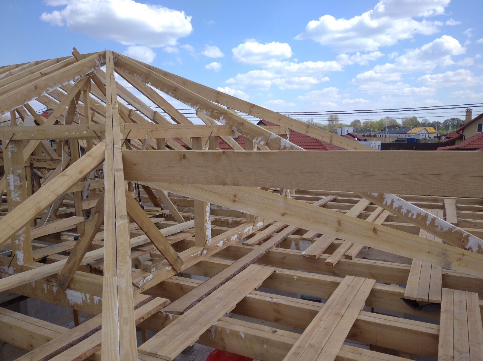

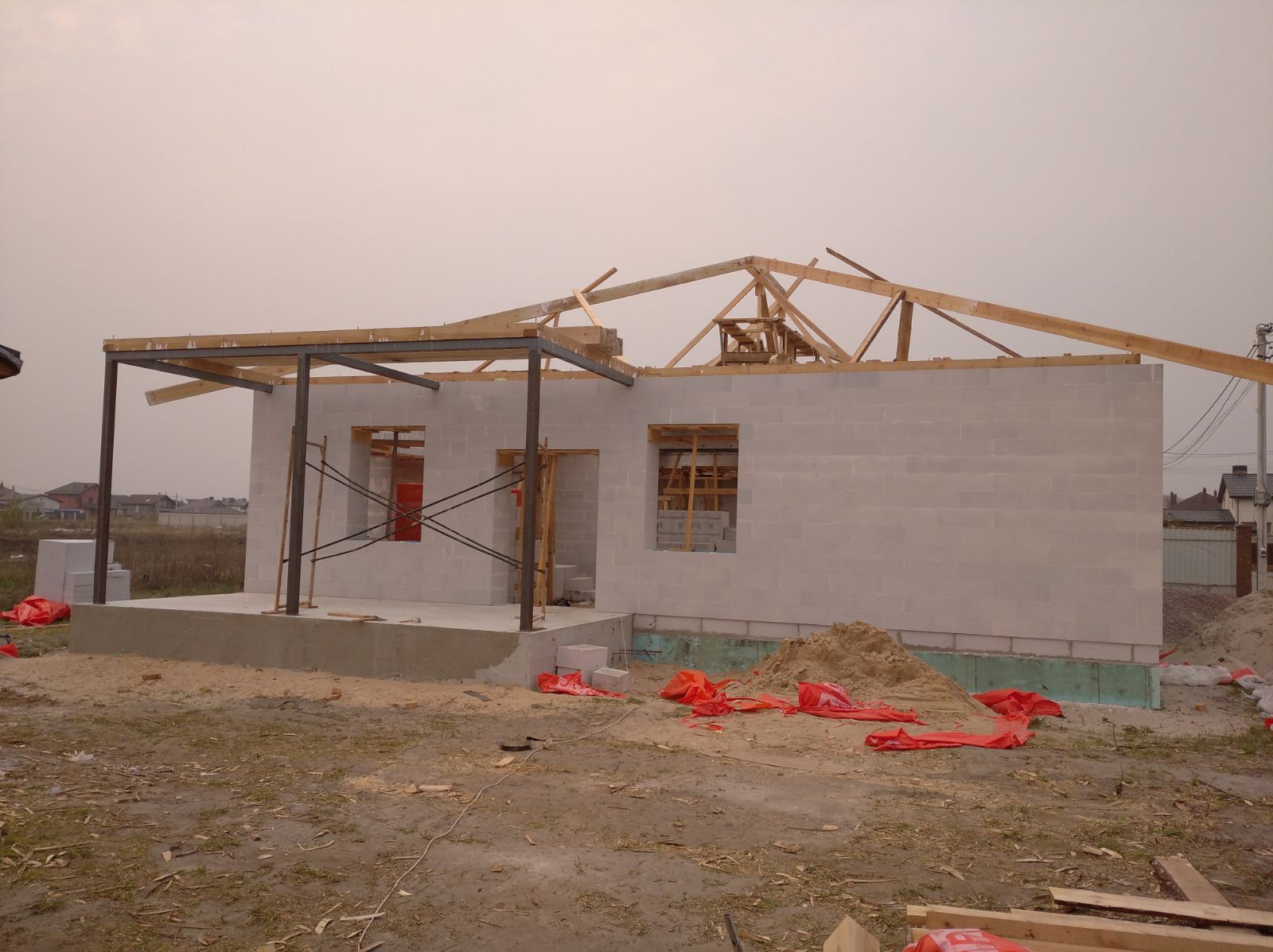

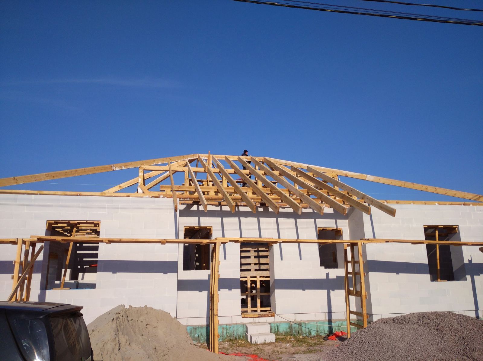

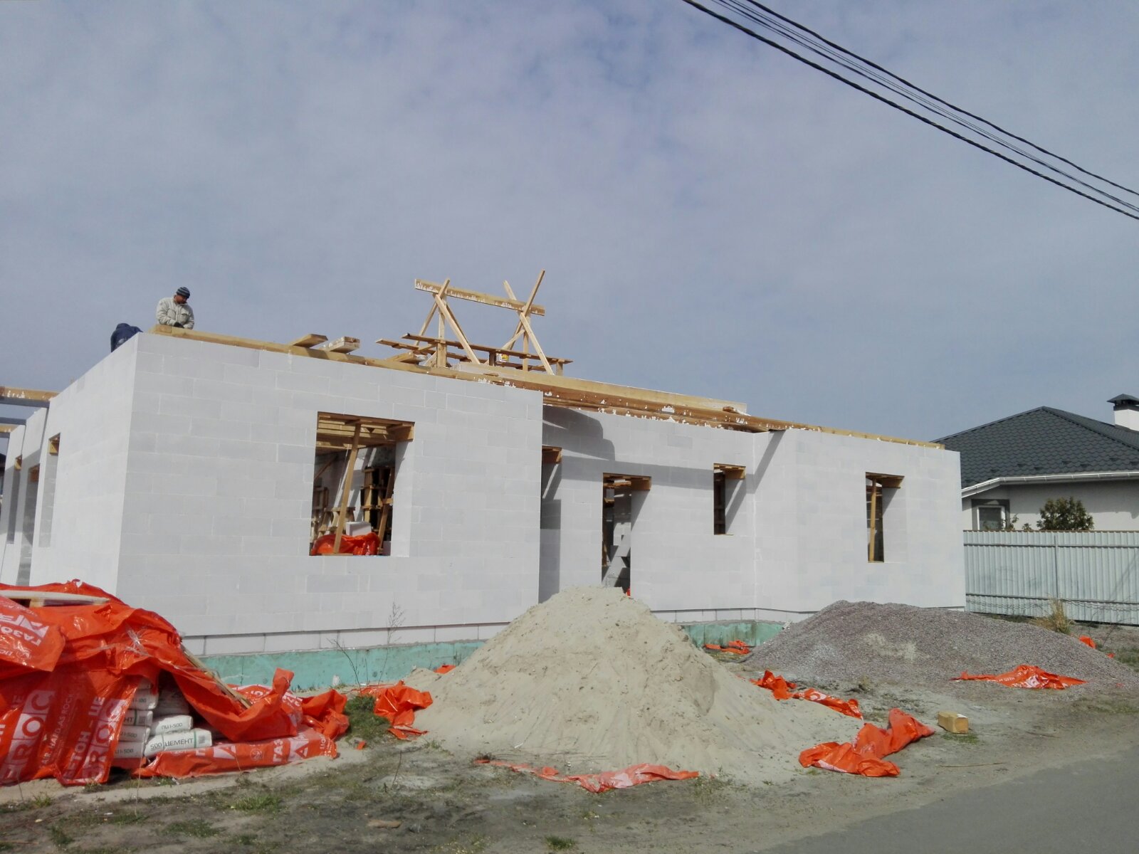

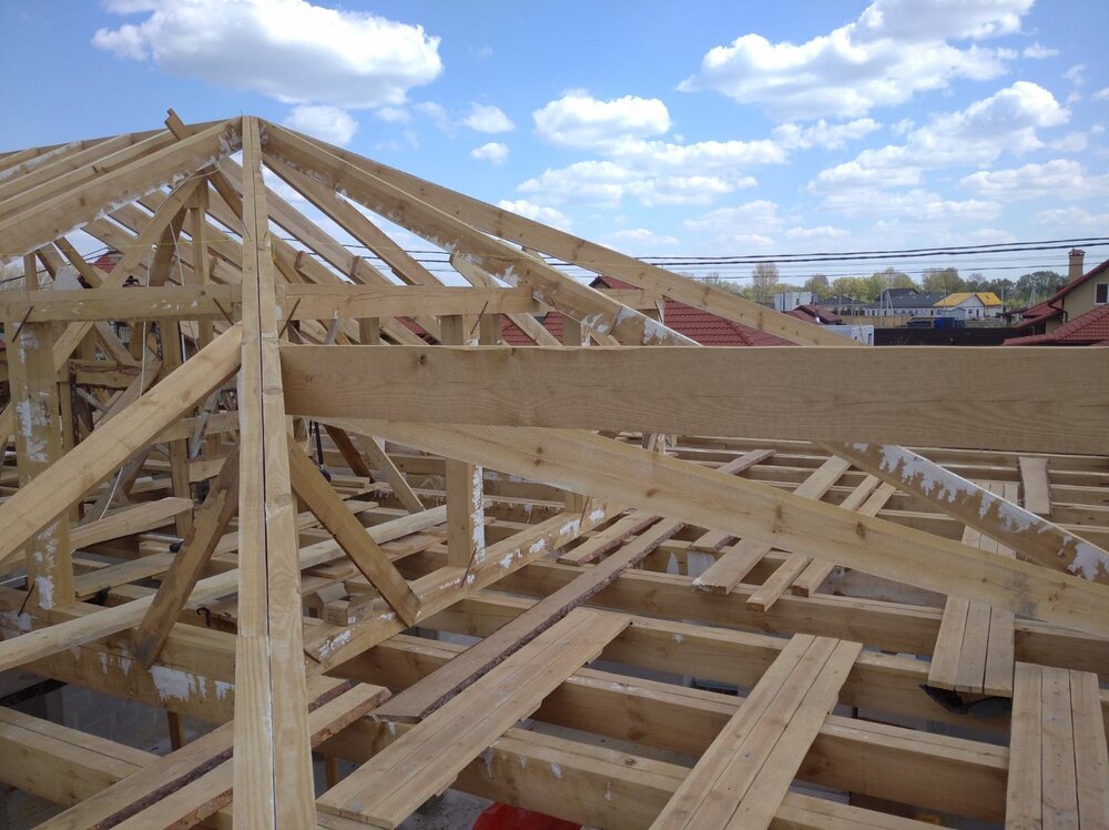

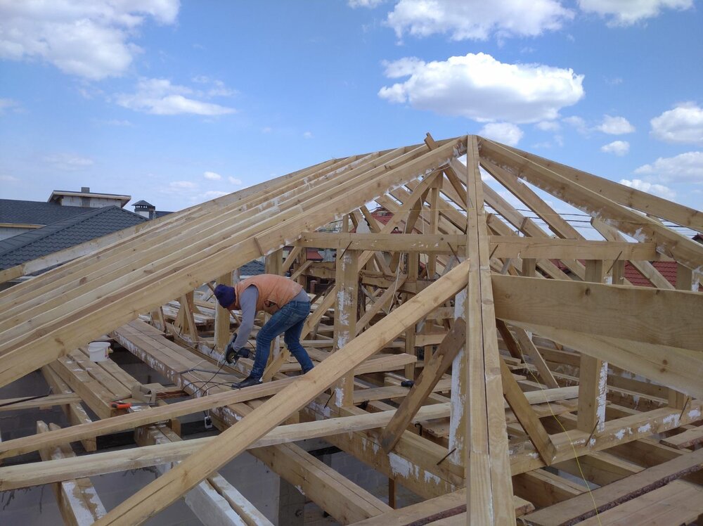

Крыша!
Вот и появились окончательные очертания дома :)....
Как сказал Андрей, теперь стройка идёт сверху-вниз.
Выставили конёк и ииии косоуры! (like)
Заканчивают столец.
Все доски поднимали краном, поэтому процесс пошёл быстро!
