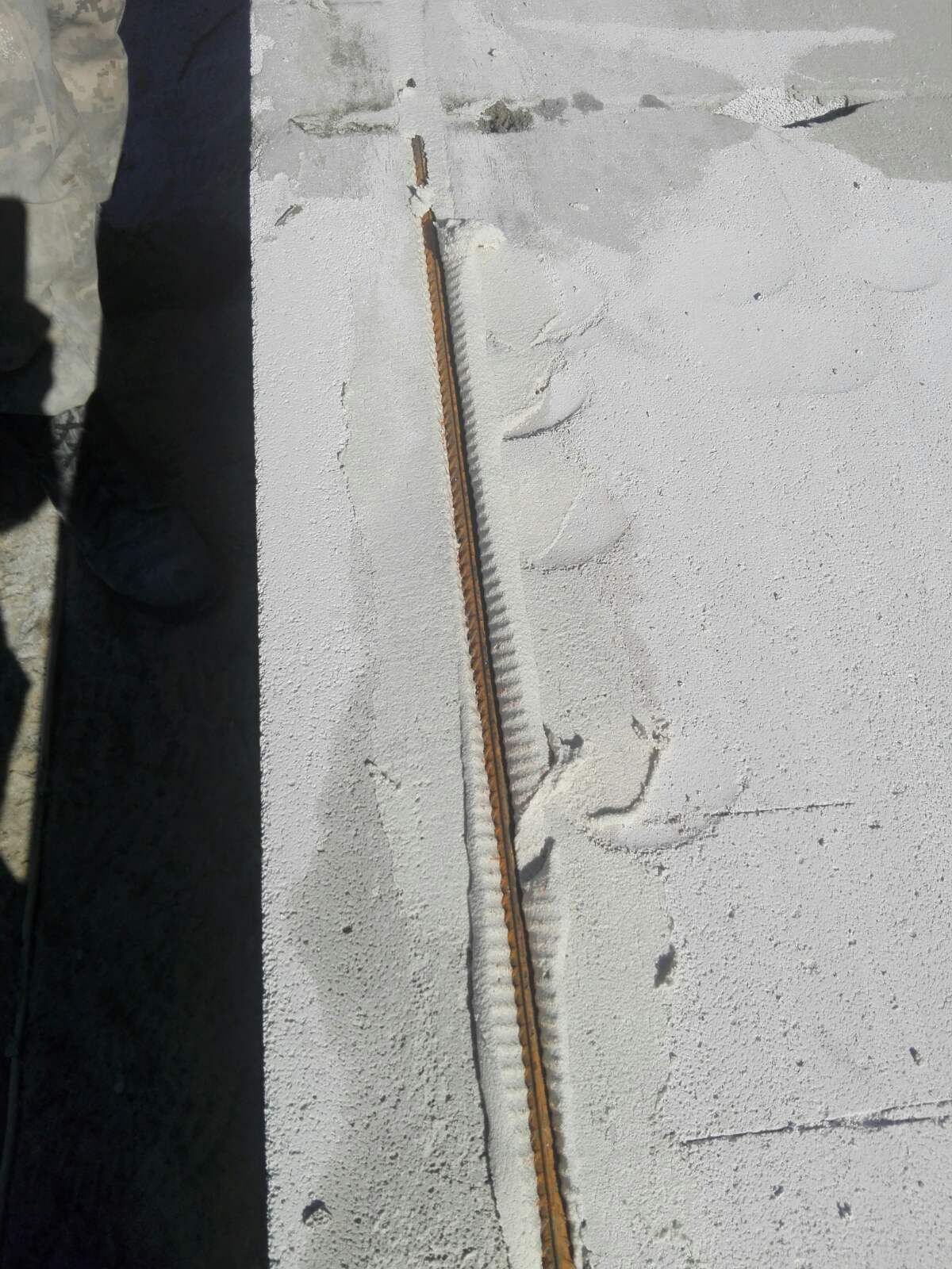

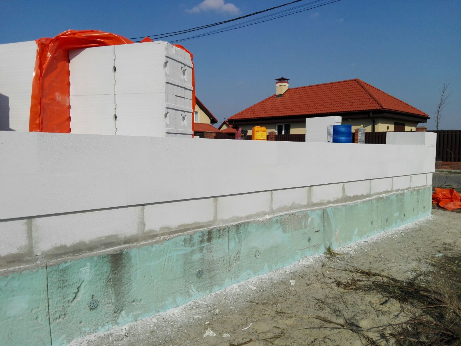

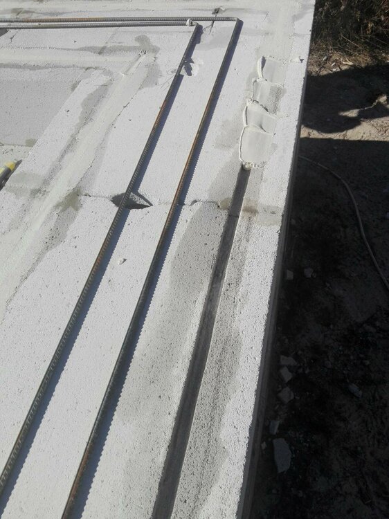

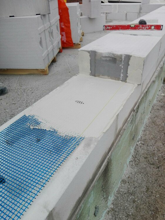

Итак, сегодня было армирование нулевого ряда!
Как и было рассказано мне раньше, так это и было воплощено в жизни:
Штроба, после штробления продувалась, смачивалась водой, заполнялась клеем, а потом в нее уже утапливалась арматура.

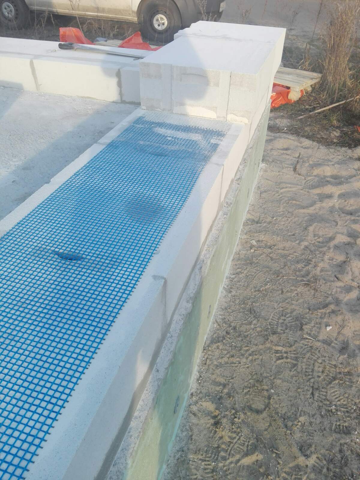

Голубая сетка ;-) и пошел первый ряд.
Так таки началась кладке непосредственно стен...

Зачем сетка, что за сетка, что даёт, почему решили ложить?
...и мне интересно, накой сетка ?
визитная карточка ? :)

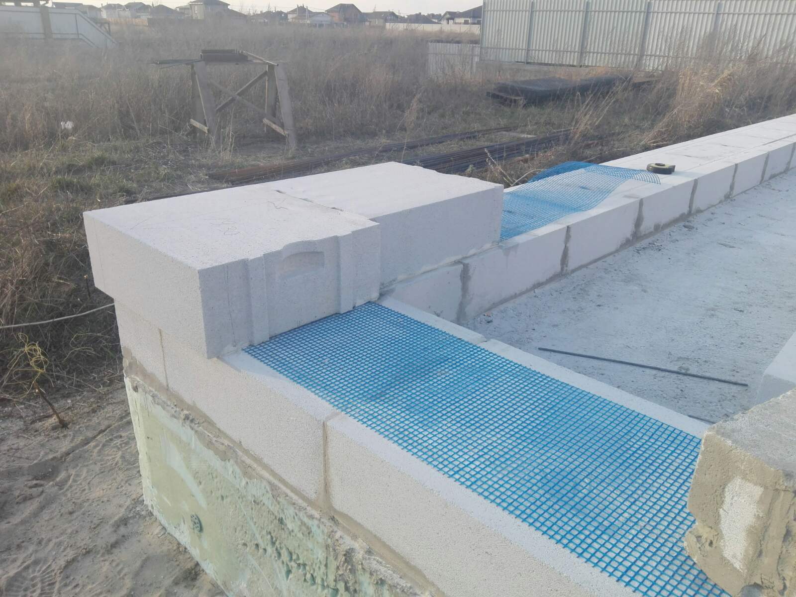

По поводу сетки...
Взможно это "визитная карточка", но не моя.
По стоимости на дом она потянула не мало. Мы долго обсуждали все "за" и "против" и аргументация "за" поборола "против".
Больше на это повлияла внутренняя интуиция и посещение, когда-то в Китае фабрики, которая производит похожую сетку, но с другой ячейкой и толщиной прута, для укладки под щебеночную подушку железнодорожного полотна, укрепления склонов, берегов и во многих других строительных конструкциях.
Не берусь точно воспроизвести все технические моменты "за" но то, что это в "+" - это точно.
Лучше спросить у Андрея! Он сможет более на проф уровне это объяснить.
А зачем столько рядов арматуры в первом ряду? На первом фото насчитала 4 ряда.
Их там два, то тень от солнца делает штробу , арматура лежит и ждет укладки в промазаную штробу, присмотритесь.
По поводу сетки...
самодеятельность какая-то
както имел удовольствие ознакомится с методичкой аэрока и удк по строительству домов из газоблока
про сетку там не было ни слова
Хуже от нее точно не будет :-). Если устраивает клиента, почему бы и нет
А лучше будет?

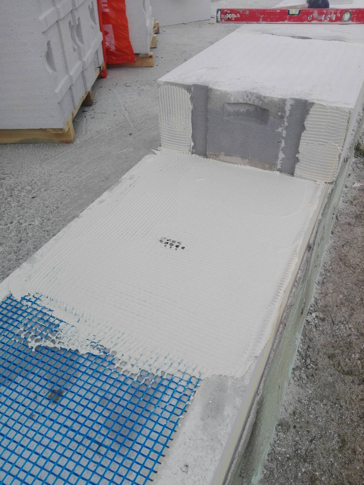

Решил показать промазывание боковых швов, как по учебнику ;-)
Возможно мои познания, кому-то СТАНУТЬ В НАГОДІ.

Клей на белом цементе.
Круто.
А где его берут?
Думаю, покупают :-).
Он доступен в продаже

Без обид.
Выглядит как маркенговый не ход.
Шов, то есть.
Но для непосвященного кажется "вау", как круто.
Все остальное таки , круто.

Андрей хороший строитель, и как хороший доктор должен не только вылечить но и убедить пациента что он вылечил:D
