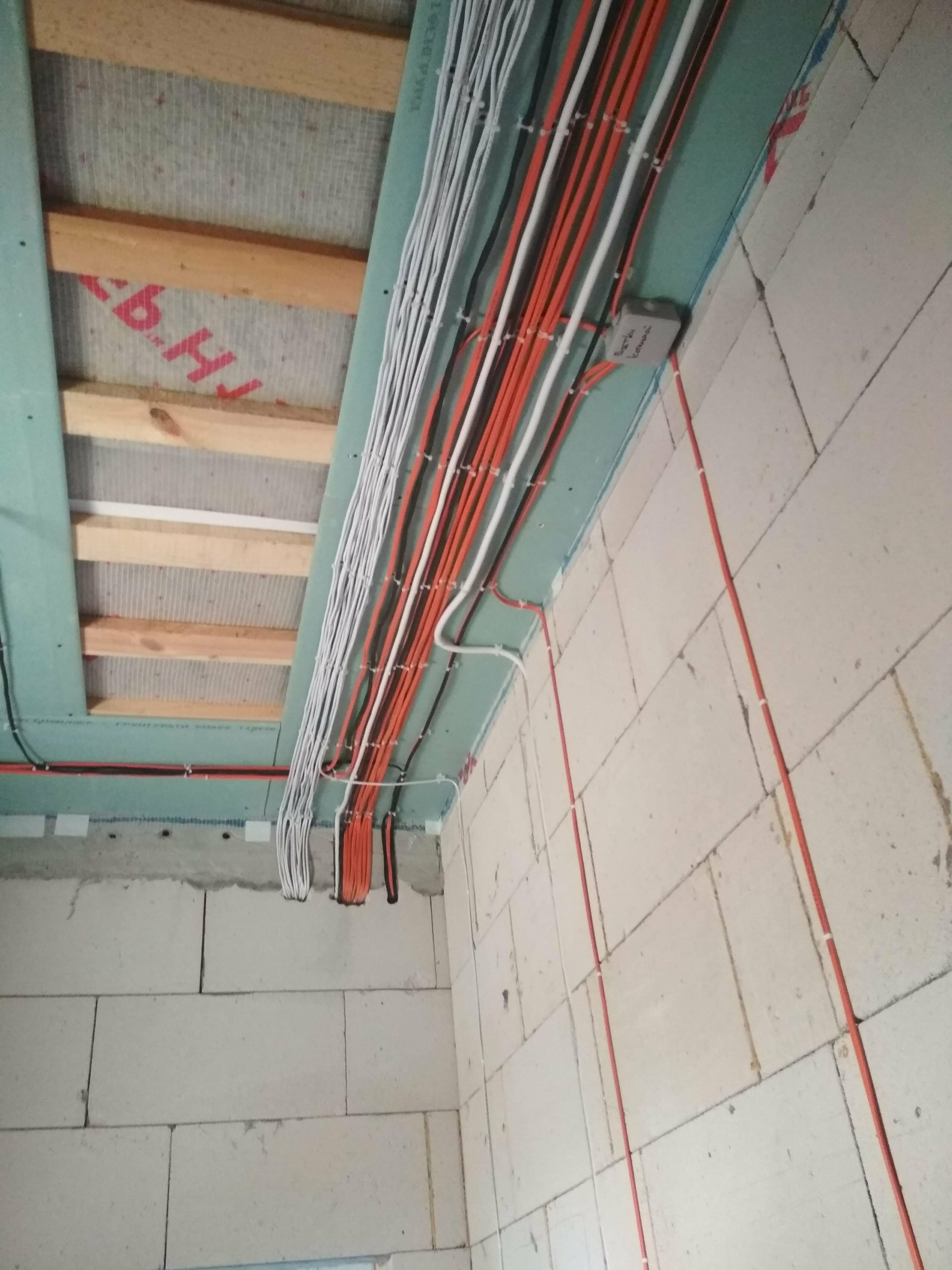

можно слой будет меньше сделать, кладка у вас аккуратная. а зачем к розеткам 4 отдельных проводника? это кухня с большими нагрузками? какой диаметр кабеля и какие маяки планируете?
штробы в газобетоне делаются вручную без напряга за 5 минут
Змінено користувачем newbee2020
17 минут назад, newbee2020 сказал:
Электрики штробу в гб считают 40 грн метр, если не ошибаюсь.
неуверен что штроба дешевле штукатурки будет.
1 час назад, newbee2020 сказал:
3 для освещения и 1 для розеток. На кухне будут чайники, тостеры, миксеры и тд. - нагрузки немалые. Кабель плоский, около 5 мм. Маяки точно не знаю, возможно 8 мм.

ну я бы не писал, если бы сам эти штробы не делал. уголок стальной 2,9м по вертикальному уровню к стене на черные саморезы, потом ручной шкрябалкой вообще быстро и легко, разве что где клея больше, чем затруднения. мусора только много. а подрозетники вообще сначала перфом наворачивал, а потом понял, что даже шурик тянет тяжелую коронку. вообще это было неожиданно, насколько удобный и податливый материал ентот ваш газобетон в работе. да и разница между D300 и D500 неощутима практически.
4 часа назад, apereverzev сказал:
не подумайте, что я критикан, просто опытом делюсь. у меня будут умные выключатели сяоми, в квадратных подрозетниках. на 2 клавиши надо 4 проводника, потому к выключателям кидал кабель 4x1.5, розетки 3х2.5 . за счет штроб обошелся маяками 6 мм.
19 часов назад, newbee2020 сказал:
Ну вообще хорошая идея во всех подрозетниках (включая выкл) иметь нуль...А у вас подрозетник квадратный? эти выключатели вроде не становятся в круглые...восток - дело тонкое

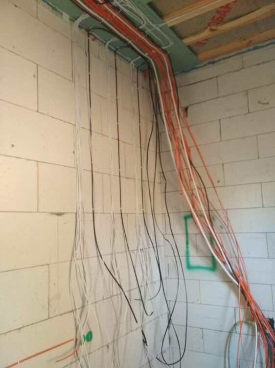

Количество проводов уже вызывает шок у меня... Предчувствую цену основного щита. На данный момент уложено почти 1300 м кабеля (силовой + витая пара). Заложил даже кабель на случай если когда-нибудь установлю солнечные панели.
Ой, та я вас прошу. У меня только витой пары ушло 800м
датчики охраны плюс видеонаблюдение на доме и участке.
местные специолизды ж предсказывают не более 24 автоматов на такую площадь и 408 метров кабеля
Змінено користувачем Tamburello
21 минуту назад, Tamburello сказал:
Это прагматизм, а когда делаешь для себя, мол когда-нибудь у меня будет Тесла и солнечные панели и сотня камер по периметру, как в Пентагоне, возникают дизбалансы....я тоже себе так делал и скорее всего треть всего мне нафиг никогда не нужно будет: поиграюсь в датчики, камеры и надоест )
если сходить с ума и к каждой лампочке и подрозетнику вести отдельный проводник, оборачивать все в гофру, а потом это все к отдельным автоматом коммутировать, то никаких километров не хватит. смотрится конечно очень красиво, дорого, основательно. и если хочется - то почему нет. вот только избыточно это все, как по мне. и никакой безопасности и удобства особо не добавляет, просто удорожает.

кто пояснит зачем так много линий отдельных к розеткам, зачем столько витой пары??? 2.5 ввг несет 6 квт нагрузки на фазу, три чайника одновременно, зачем делить линии??  ну на кухонную плиту понятно, електро котел и такое всякое. на холодильники отдельно, чтобы резервировать. а остальное?
отдельные линии у меня не ко всем розеткам, а к группам на несколько комнат. Назначение очень простое: для легкости обслуживания - если чинишь розетку , то есть возможность от переноски из другой комнаты запитать дрель.
