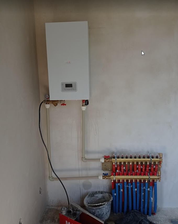

Прикидывал по фоткам сколько обходится обвязка котла полипропиленом у других форумчан - получалось около 1к грн, у меня же будет 5+, правда с учётом подключения 2 коллекторов и 2 котлов, с возможностью перекрывания любого контура/котла.
Я не знаю как и что вы считали, но разница в цене между указанными вариантами около 20% +-, но уж точно не пятикратная.
31 минуту назад, apereverzev сказал:
Труба 28 по 393 грн за метр
Вы право так стонете, как будто для обвязки ее надо метров сто :)
Цена обвязки того , что на фото,  и цена инсталяции для сральника, купленная по акции в принципе сопоставимы.
Сейчас в работе две одинаковых котельных, скат + косвенник на ТП. Одна в ППр вторая в меди.
ППр - 6600- грн.   Медь 8100 грн.

Чисто для справки - сколько обходится в среднем обвязка котла и двух коллекторов ?
1 минуту назад, Сергей 31 сказал:
Это только материалы или включая работу?
3 минуты назад, murava сказал:
Работы многократно дороже
Наверняка пайка меди намного дороже пайки ППР? Пытаюсь понять почему при столь малой разнице в цене ППР настолько популярен.

34 минуты назад, Сергей 31 сказал:
А если не секрет на сколько дороже (или не дороже) по вашему опыту в материале будут ещё варианты медь под пресс и нержа под пресс.
Вот проще не придумать обвязку, по материалам:
2 крана Itap 3/4 c американками где-то 550гр
Фильтр дюймовый Itap, 250
3м ППР трубы 32 Коер - 150гр
2 уголка  - 20ка
4 переходников на метал - где-то 200
Паяльник Днипро-М - 500
Итого грубо 1200 материалы, где ППРа всего на 370 :) Интересно, сколько стоит качественная работа...

Эта, взяли бы 5метров МП трубы и 4 фитинга под обжим ключем, ещё бы сэкономили 10% стоимости вашего котла, работа так вообще бесплатно 😉
Змінено користувачем standov
1 минуту назад, standov сказал:
Эта, взяли бы 5метров МП трубы и 4 фитьинга под обжим, ещё бы сэкономили 10% стоимости вашего котла, работа так вообще бесплатно
Ну сложновато сьекономить 10% (1700гр) когда ППРа ушло всего на 370  :)
Только что, dvirodov сказал:
В смысле, 370+1200+500 ) тут ни паяльника ни фиттингов не надо, я если что знаю о чем говорю )) у меня так сделано временно, там из фасонины только фильтр, работы  - час ключем покрутить

Перед первым запуском протерм Ската консультировался по телефону с сервисменом - он сделал упор, чтоб обязательно был байпас. В том смысле, чтоб не могло возникнуть ситуации, что все контуры перекрыты (термоголовками или сервоприводами например) - иначе котлу будет плохо. В нем нет внутреннего байпаса.
Надо не забывать этот момент при последующих апгрейдах системы.
2 часа назад, Dendnepr сказал:
Неужели в таком продуманном котле нет датчика протока?
Что такое байпас в понимании сервисника? Просто трубка для паразитного перетока? Если да то эффективность работы насоса упадет в разы.
Если в трубку "вставить" перепускной клапан, то ничего с эффективностью насоса не произойдёт. Но у меня сервисмен вайлант байпас не требовал.
У меня тоже не требовал, просто сказал: если будут батареи, то хотя бы одну - без термоголовки, но потом я Я сказал, что нет батарей, но есть гидрострелка- он ответил, что тогда все отлично.

9 часов назад, metall_version сказал:
визуально мне нравится полипропилен больше, а что по качеству?
Медь это "королева труб" . При качественном монтаже смотрится на порядок лучше ППр и имеет намного лучше характеристики.
