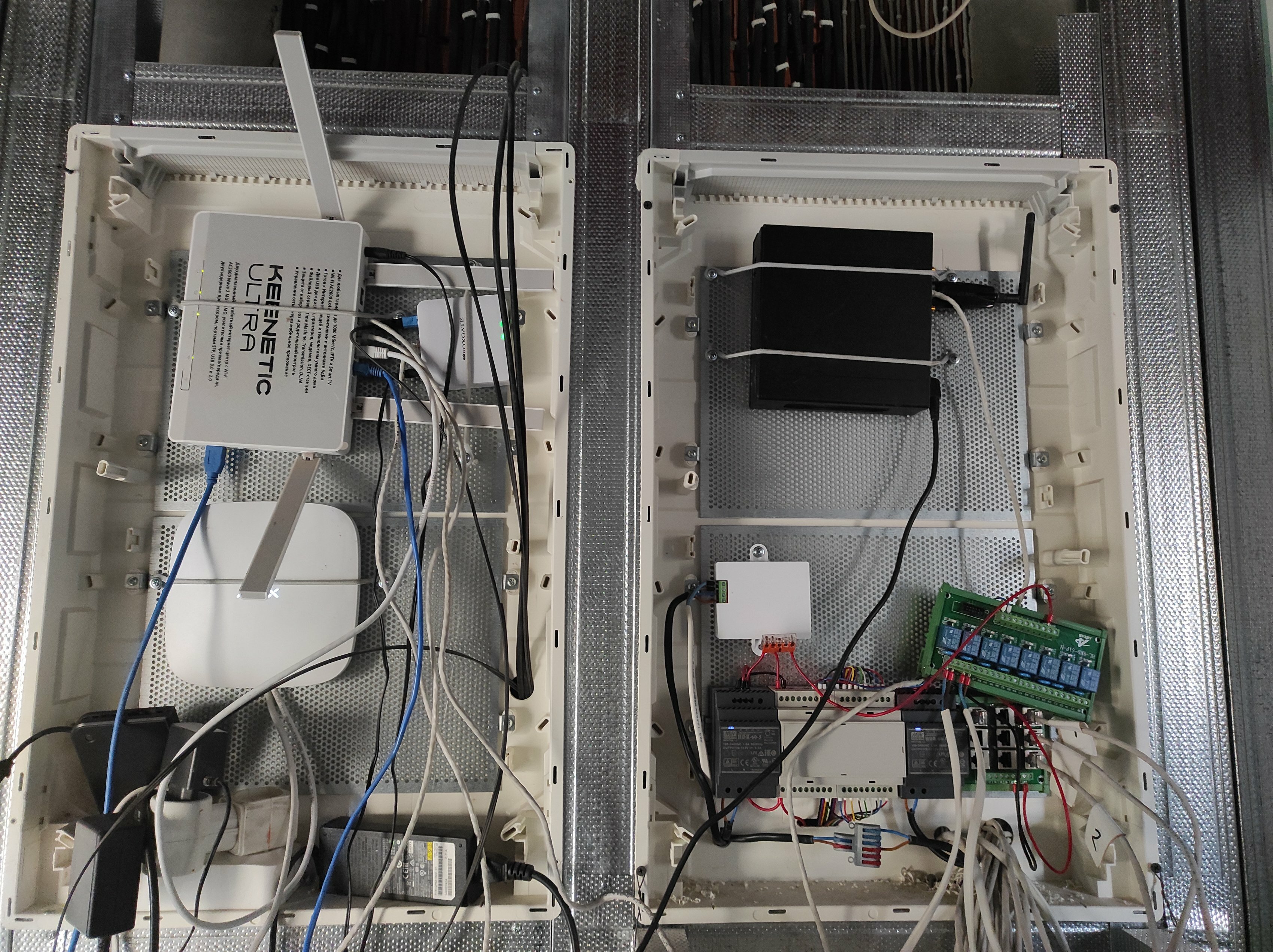

Инет - один щит, видеонаблюдение - второй, в третьем всякие контроллеры, ардуины, малины и тд.
У меня всегда возникает вопрос - когда я вижу Хагеровские и другие щиты, используемые под слаботочку _ЗАЧЕМ?? Почему нельзя взять нормальный большой слаботочный ящик и всё собрать там???
Ребята - вам не жалко оборудования, думаете ему не нужна вентиляция - не боитесь термического старения устройств, не касались рукой некоторых роутеров или тех же свичей от UBNT - когда обжечься можно?) Или может процессоры в любой слаботочке какие-то особые и тот же тротлинг им чужд?
Банально уверены что регистратор встанет? Не тот, который сегодня - а который будет завтра?

Кстати про мультимедийные щиты. Впихнуть туда все барахло это ещё та задача. У каждого девайса свой здоровенный блок питания. А у роутеров антенны. Я ещё эту проблему не решил. Есть идея выкинуть родные блоки питания и использовать один общий. Благо почти все питается от 12В.

все сделано из соображений по максимуму все засунуть в стену, для лучшей эстетики и минимализма. Да, проблемы с перегревом могут возникнуть, и, по идее, их можно решить установкой минимальных вентиляторов. Вариант с серверным шкафом я тоже обдумывал, но не нашел причин его ставить из-за больших размеров и цены.
Цена - вопрос спорный.
Учитывая, что в шкаф можно впихнуть весь интет, сервера и видеонаблюдение, а при желании и сигналку - то покупка его не так уж и затратна.
С местом только да, загвоздка.

2 часа назад, razzil сказал:
Ууу, я считаю, что для этих производителей в аду за это должен быть отдельный котел. Который расчитан на, напрмер, 5ых. А влезть на самом деле туда могут только трое. А их все равно туда пятерых засунут
Так и сделал, но взял маленький, теперь или ставить побольше, или еще один тулить. Но все равно с креплениями и антенами беда.
Думаю, что плюну и просто по стенам в топочной развешаю...
именно так.
я уже когда-то показывал.
вот фабричное решение proline.biz.ua/ef6012c-dc-ups-60w
и блок питания и УПС, к нему можно внешний аккум подключить, и получить возможность работать при перебоях.
кабели-гидры они тоже делают. максимально на 10 выходов
proline.biz.ua/t/dc-splitter-1x10

Вентиляция будет приточно-вытяжная? Т.е. будем сверлить отверстия для отвода тёплого воздуха или просто в щитке молотить воздух?) А пылевые фильтры ставить будем?
Автор -у Вас генерация тепла от слаботочки может подниматься до 70 градусов!  По сути в безъобёмном пространстве Хагеровского щитка это немало. Какие кулера нужны при этом? И вспомните геймеровский корпус ПК -важны не только вентиляторы а и расположение, чтобы все комплектующие рассеивали тепло во все стороны.
Вроде как отверстия в дверцах уже есть.
31 минуту назад, uafisher сказал:
Я предполагаю, что перед тем как выпустить этот мультимедийный слаботочный щит немцы промоделировали установку в него предметов имеющих ненулевое тепловыделение, возможно даже сертифицировали его на предмет может ли он быть мультимедийным щитом. Я понимаю, что можно было бы бояться перегрева, установи я электронику в походный холодильник, но это мультимедийный щит.
