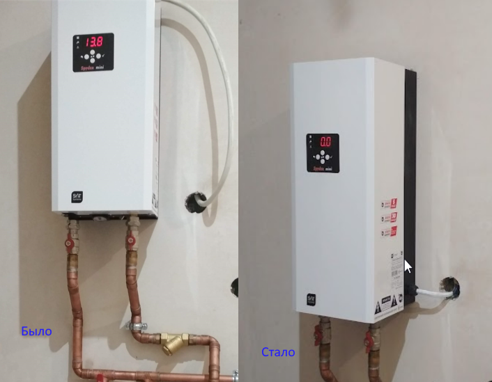

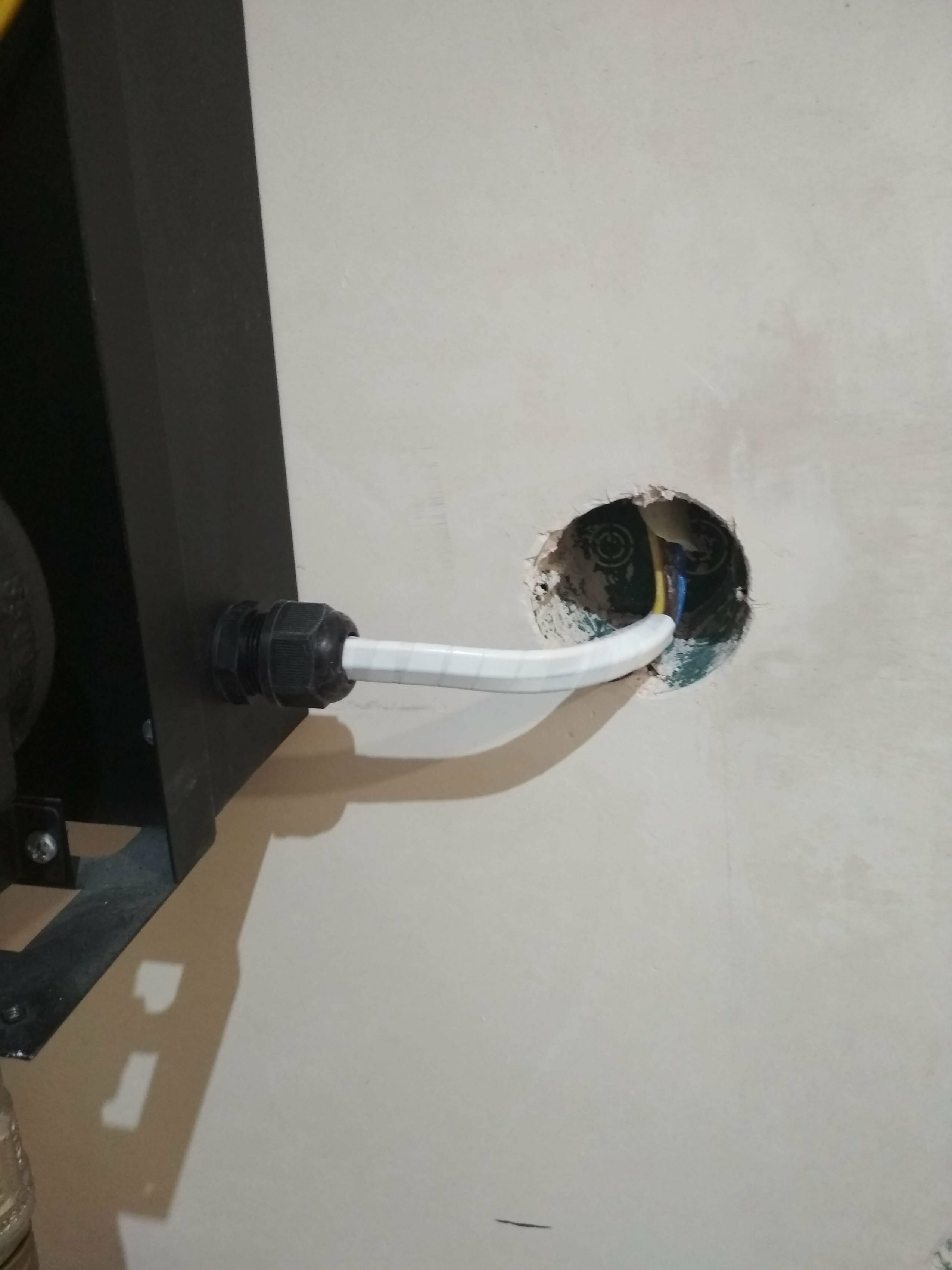

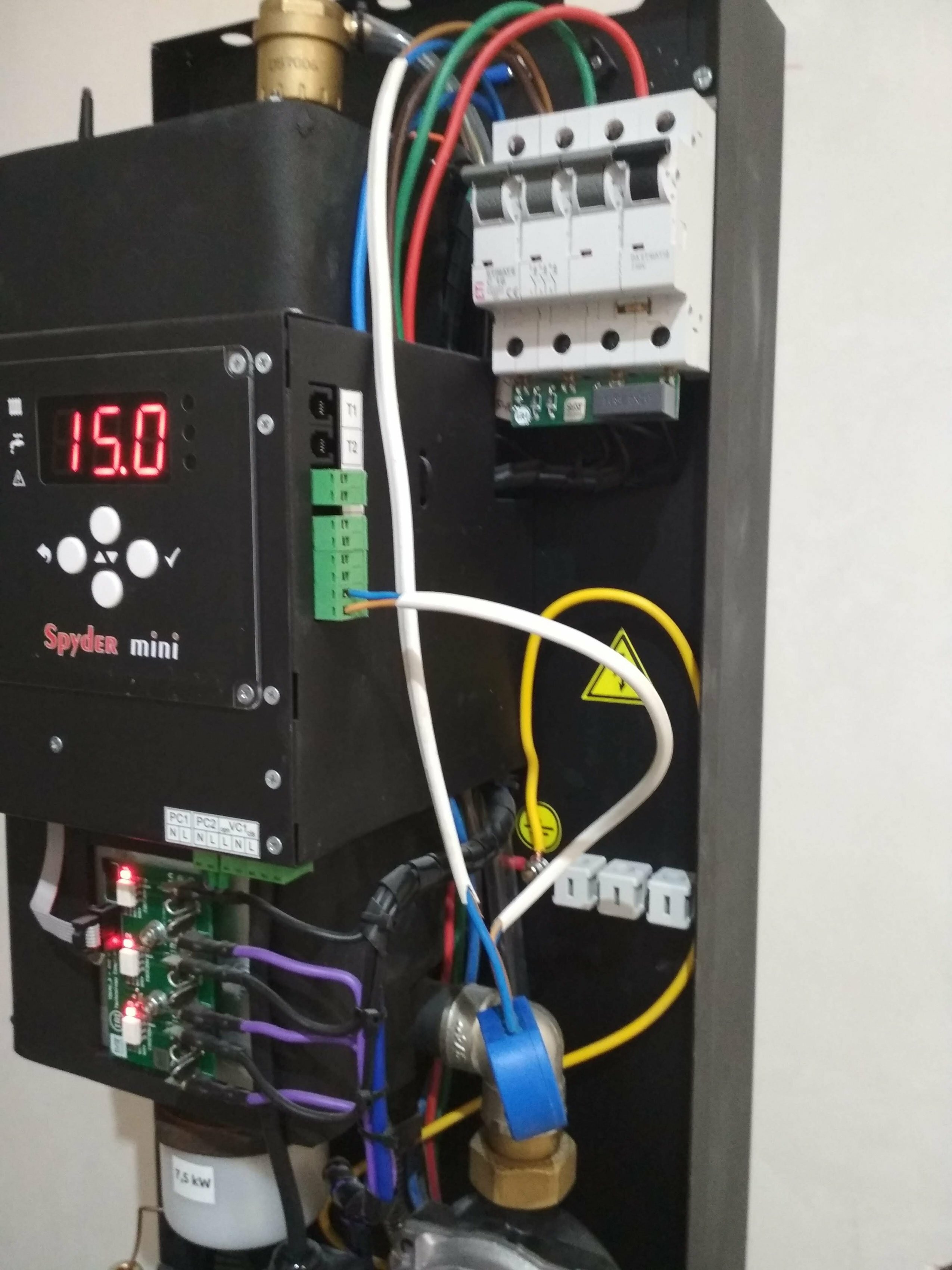

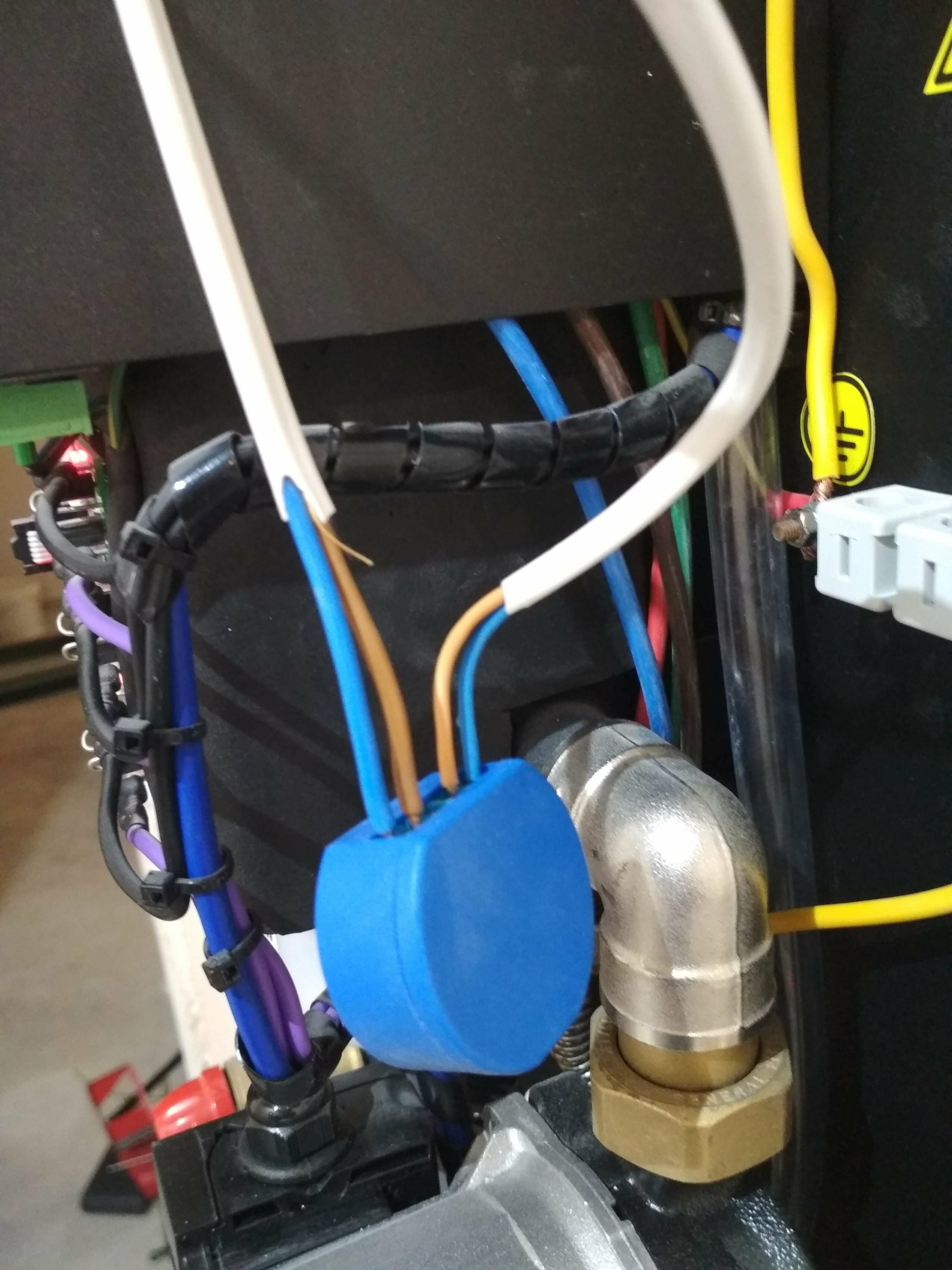

apereverzev Опубліковано: 3 лютого 2022 Автор Поділитись Опубліковано: 3 лютого 2022 (змінено) Вчера подключил свой котел ко всемирной сети. Теперь могу управлять им удаленно при помощи сухого контакта и устройства Shelly. Также перевел его полностью на ночной тариф. Получилось колхозно, но думаю на выходных немного облагорожу, возможно добавлю отдельный автомат для реле. Также переделал ввод кабеля , подключив котел через гермоввод. Помню на форуме жаловались, что электрокотел не выдает паспортной мощности. У меня обратная ситуация. На 2х фазах напряжение больше 240В, а сопротивление тэна, как я понимаю, расчитано на 220В, поэтому котел выдает у меня больше номинала почти на киловатт. Змінено 3 лютого 2022 користувачем apereverzev 5 Посилання на коментар Поділитися на інших сайтах More sharing options...

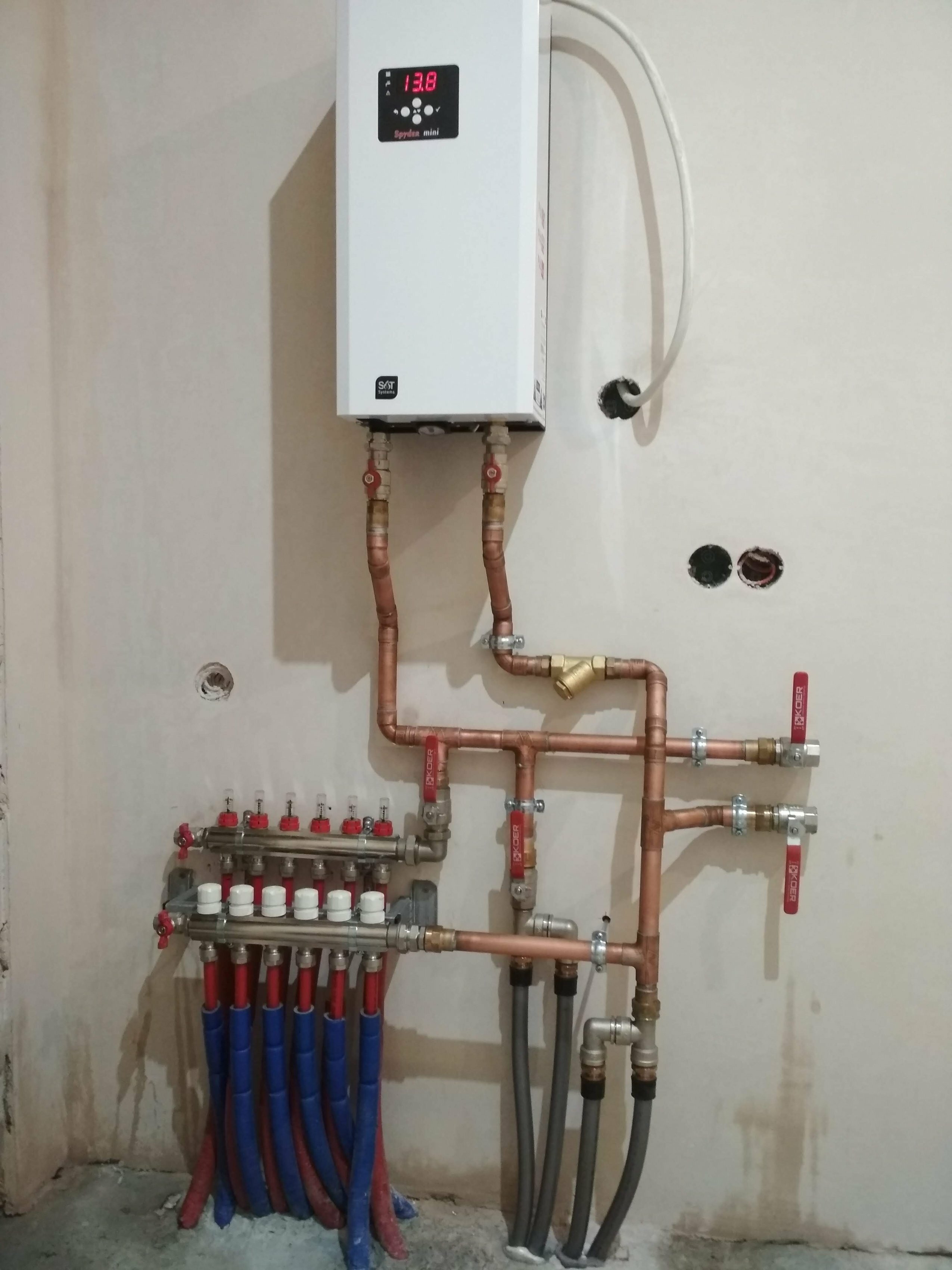

semengv Опубліковано: 3 лютого 2022 Поділитись Опубліковано: 3 лютого 2022 3 часа назад, apereverzev сказал: Теперь могу управлять им удаленно при помощи сухого контакта и устройства Shelly. Можете это подробнее? И еще: объвязка медью от котла далеко идет? Т.е. отопление -только ТП или еще батареи есть? Можете объвязку котельной показать? Посилання на коментар Поділитися на інших сайтах More sharing options...

metall_version Опубліковано: 3 лютого 2022 Поділитись Опубліковано: 3 лютого 2022 4 часа назад, apereverzev сказал: Также переделал ввод кабеля , подключив котел через гермоввод. вот это круто, надо будет и себе такое сделать) 1 Посилання на коментар Поділитися на інших сайтах More sharing options...
apereverzev Опубліковано: 3 лютого 2022 Автор Поділитись Опубліковано: 3 лютого 2022 1 час назад, semengv сказал: И еще: объвязка медью от котла далеко идет? предусмотрено подключение теплового насоса, но его пока еще нет. 1 час назад, semengv сказал: Т.е. отопление -только ТП или еще батареи есть? Батарей нет, только полы 1 час назад, semengv сказал: Можете объвязку котельной показать? 1 час назад, semengv сказал: Можете это подробнее? Что конктетно интересует?)) 1 Посилання на коментар Поділитися на інших сайтах More sharing options...

semengv Опубліковано: 3 лютого 2022 Поділитись Опубліковано: 3 лютого 2022 49 минут назад, apereverzev сказал: Что конктетно интересует?)) Вам кто-то медь делалал или сами? Сечение труб одинаковое? Рехау серая какого диаметра присоеденена? И котел еще что-то греет, кроме ТП?. С котла еще куда-то идут два отвода? Площадь ТП? Все уже работате как я понимаю? Просто придется самой это делать - вопросов потому и много. Нужны ли какие-то еще фильтры и пр. Спасибо. Посилання на коментар Поділитися на інших сайтах More sharing options...
apereverzev Опубліковано: 3 лютого 2022 Автор Поділитись Опубліковано: 3 лютого 2022 2 минуты назад, semengv сказал: Вам кто-то медь делалал или сами? сам 3 минуты назад, semengv сказал: труб одинаковое? да, 28мм 3 минуты назад, semengv сказал: Рехау серая какого диаметра присоеденена? Рехау 25мм по 2 трубы на магистраль. Сейчас бы конечно брал 32 трубу на магистрали. 3 минуты назад, semengv сказал: И котел еще что-то греет, кроме ТП? Нет, только полы 4 минуты назад, semengv сказал: С котла еще куда-то идут два отвода? Это второй коллектор теплого пола 4 минуты назад, semengv сказал: Площадь ТП? Все уже работате как я понимаю? Площадь теплого порядка 110м2, уже работает, греет дом. Разница между подачей теплоносителя и температурой воздуха около 6 градусов, при условии, что 2 окна всегда открыты на проветривание, и стены еще не утеплены. Посилання на коментар Поділитися на інших сайтах More sharing options...
semengv Опубліковано: 3 лютого 2022 Поділитись Опубліковано: 3 лютого 2022 19 минут назад, apereverzev сказал: Рехау 25мм по 2 трубы на магистраль. Сейчас бы конечно брал 32 трубу на магистрали. Почему? 19 минут назад, apereverzev сказал: Это второй коллектор теплого пола Где-то в другом месте стоит? 20 минут назад, apereverzev сказал: Площадь теплого порядка 110м2, уже работает, греет дом. Разница между подачей теплоносителя и температурой воздуха около 6 градусов, А между подачей и обраткой? У меня где-то примерно столько же площадь. ТП обеспечивает комфортную температуру в доме? У вас там где-то на 5-7 градусов холоднее, чем в Кривом Роге. Посилання на коментар Поділитися на інших сайтах More sharing options...
semengv Опубліковано: 3 лютого 2022 Поділитись Опубліковано: 3 лютого 2022 Сколько трубы на ТП по факту пошло? Мотали сами? Брали на форуме? Я тоже хочу сама котельную сделать медью - но никогда не паяла. Можете мне показать чем паяли и немного рассказать нюансов? А то видио насмотрелась, но побаиваюсь. Хотя освою конечно. У нас тут вообще деревня - в основном полипропилен. Почему никаких фильтров-манометров не поставили? И инструмент рехау в аренду брали? Спасибо. Посилання на коментар Поділитися на інших сайтах More sharing options...
apereverzev Опубліковано: 3 лютого 2022 Автор Поділитись Опубліковано: 3 лютого 2022 1 минуту назад, semengv сказал: Почему? Когда делал теплые полы под рукой были только такие трубы. 1 минуту назад, semengv сказал: Где-то в другом месте стоит? да, у меня 2 коллектора, чтобы контура были не более 85 метров. 2 минуты назад, semengv сказал: А между подачей и обраткой? У меня где-то примерно столько же площадь. ТП обеспечивает комфортную температуру в доме? У вас там где-то на 5-7 градусов холоднее, чем в Кривом Роге. Разница между подачей и обраткой зависит от 2 факторов: расхода теплоносителя (мощности насоса) и мощности тенов в котле. Когда котел наботал на треть мощности то разница между подачей и обраткой была около 1.5 градусов, сейчас при полной мощности значит 4.5 градуса. ТП такой площади спокойно обеспечит комфортную температуру в доме, даже не смотря на толщину моей стяжки в 13 см. Посилання на коментар Поділитися на інших сайтах More sharing options...
