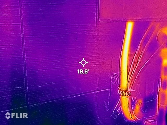

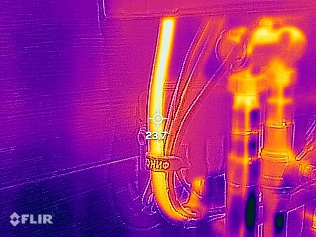

volomoto Опубліковано: 25 січня 2022 Поділитись Опубліковано: 25 січня 2022 23 години тому, metall_version сказав: например на 2,5мм2 проложенный в воздухе, в помещении где 15 градусов, ток 14А на проводе, при автомате В16, на ощупь около 40-50 Це трохи піз••ож, бо лінійкою міряв, а не "рукою мацав": Кабель: ПВС 4х2.5 Одесакабель. Струм в момент заміру: 12.5 А на кожну фазу. Дельта з оточуючим середовищем: 4ºC. 1 Посилання на коментар Поділитися на інших сайтах More sharing options...
newbee2020 Опубліковано: 25 січня 2022 Поділитись Опубліковано: 25 січня 2022 (змінено) пвс 4х2.5 (не помню производитель или ззцп или ноунейм) при нагрузке около 9 квт (по 3 на фазу) на ощупь слегка теплый. Змінено 25 січня 2022 користувачем newbee2020 Посилання на коментар Поділитися на інших сайтах More sharing options...
metall_version Опубліковано: 25 січня 2022 Поділитись Опубліковано: 25 січня 2022 44 минуты назад, volomoto сказал: бо лінійкою міряв линейки под рукой не было, но на ощупь это точно не 23 градуса было, и для достоверности измерений надо изоляцию провода замерять, а не оболочку кабеля ну и ПВС сравнивать с ВВГ - разные вещи немного Посилання на коментар Поділитися на інших сайтах More sharing options...
volomoto Опубліковано: 25 січня 2022 Поділитись Опубліковано: 25 січня 2022 51 хвилину тому, newbee2020 сказав: пвс 4х2.5 (не помню производитель или ззцп или ноунейм) при нагрузке около 9 квт (по 3 на фазу) на ощупь слегка теплый. 28 градусів на дотик відчувається легко теплим, 35 — дуже теплим, 40 — гарячим, 50 — неможливо втримати в руці більше секунди. 2 Посилання на коментар Поділитися на інших сайтах More sharing options...

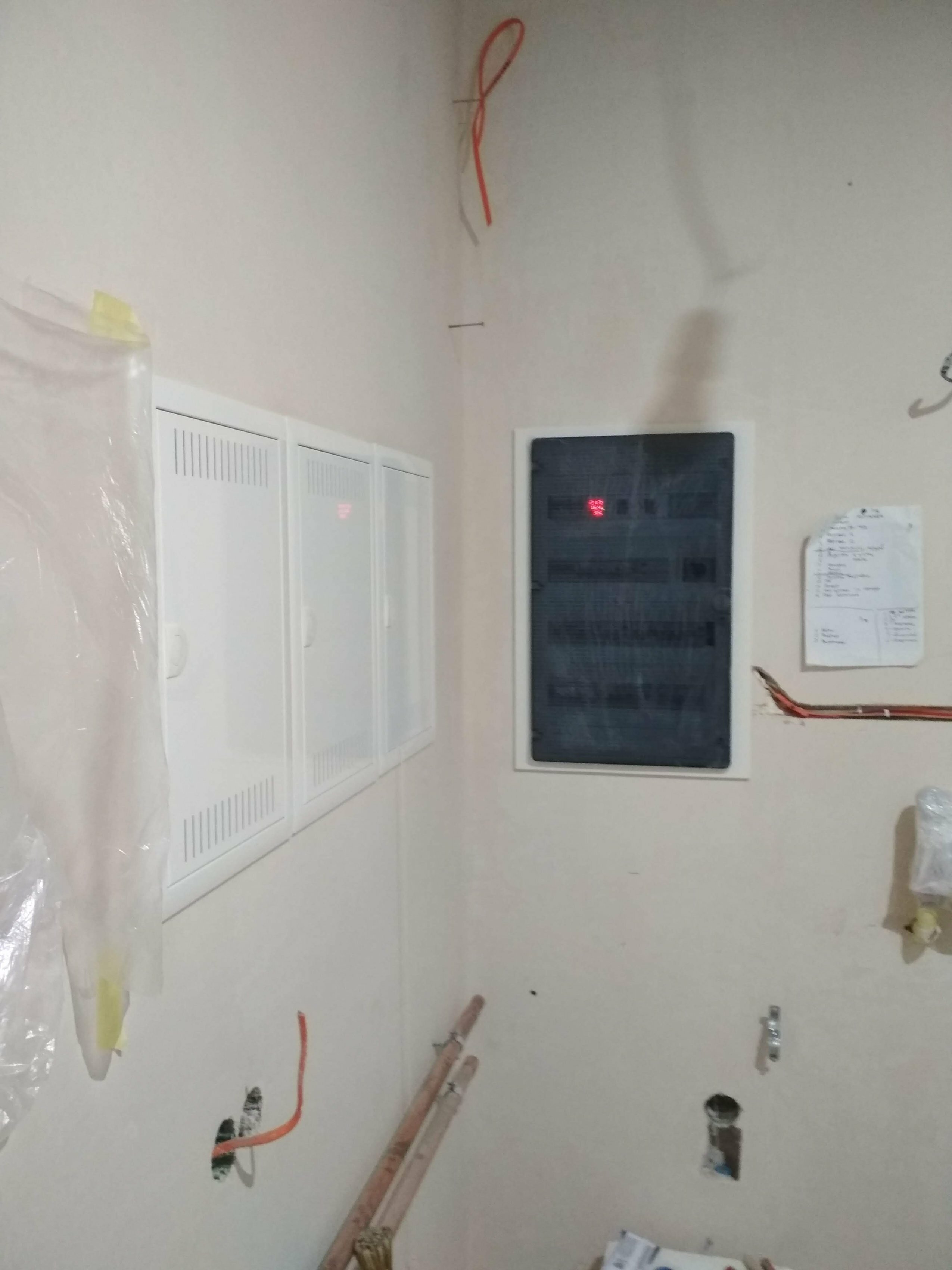

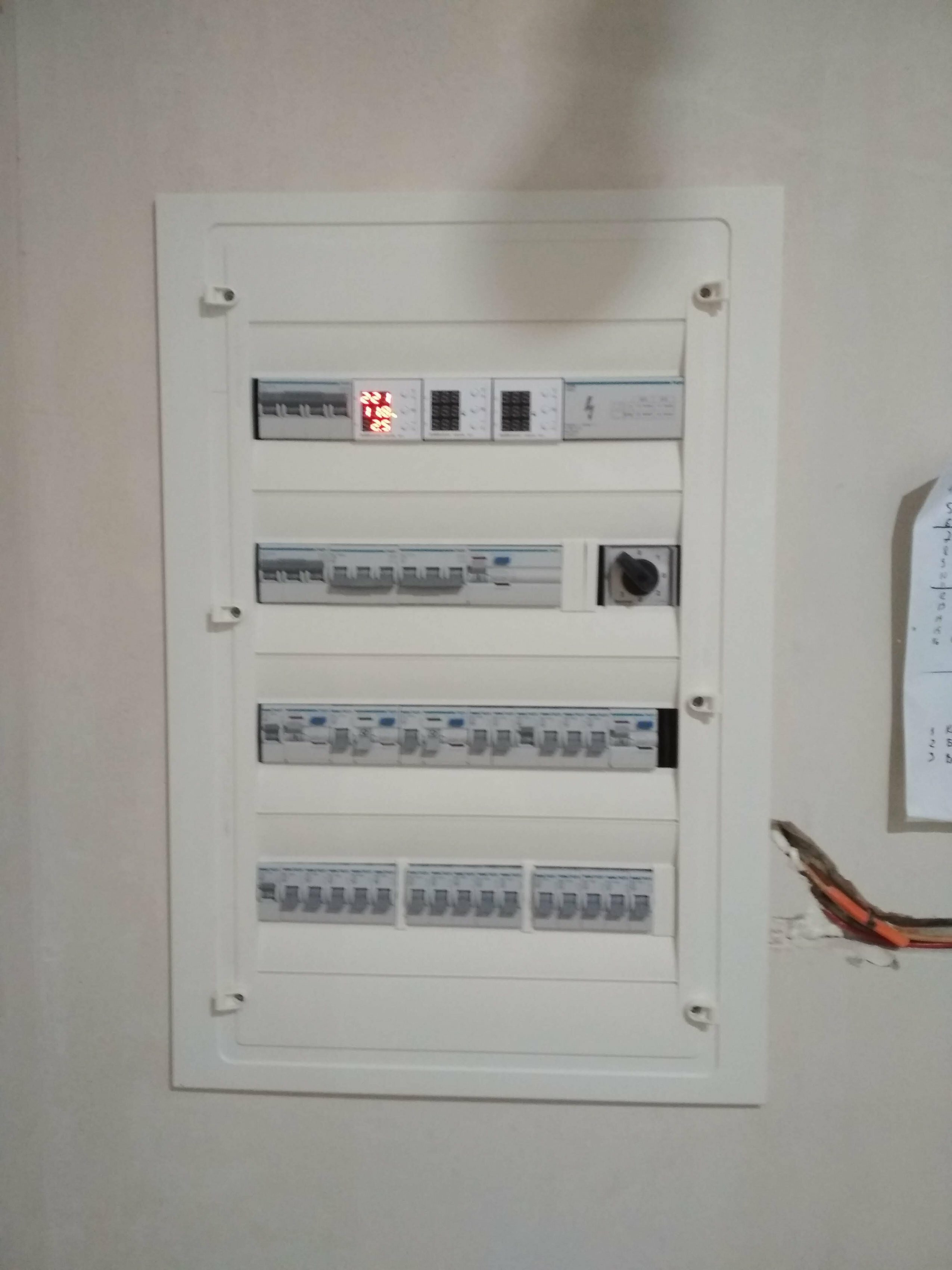

apereverzev Опубліковано: 31 січня 2022 Автор Поділитись Опубліковано: 31 січня 2022 Щиток закончен. Маляр во мне пожелал еще добавить переключатель фаз для группы неотключаемых нагрузок. Вылез косяк в виде щелей между автоматами и щитком, которые я изначально не догадался подогнать под стандартную вставку(((. Теперь вот раздумываю над выбором инсталляции. Предварительно выбор пал на Grohe Rapid SL. Может существует какой-нибудь рейтинг надежности инсталляций? 3 Посилання на коментар Поділитися на інших сайтах More sharing options...
metall_version Опубліковано: 31 січня 2022 Поділитись Опубліковано: 31 січня 2022 1 час назад, apereverzev сказал: Предварительно выбор пал на Grohe Rapid SL. Может существует какой-нибудь рейтинг надежности инсталляций? я думаю если выбирать между грое-геберит то одинаково по качеству инсталляции, тут надо от дизайна кнопки и типа механизма отталкиваться, если нужна пневмо кнопка то говорят лучше грое, если обычная механика то геберит (у геберита тоже есть пневма то люди пишут что грое лучше по пневме) у меня в квартире грое с пневмой, один раз что-то пошабашило (за 5 лет) сантехник менял что-то в механизме кнопки. поэтому для дома решил попробовать геберит с механикой 1 Посилання на коментар Поділитися на інших сайтах More sharing options...
metall_version Опубліковано: 31 січня 2022 Поділитись Опубліковано: 31 січня 2022 1 час назад, apereverzev сказал: Вылез косяк в виде щелей между автоматами и щитком, которые я изначально не догадался подогнать под стандартную вставку(((. помоему вообще поф) а что мешает заглушки поставить на 2 и 3-й ряд, как сделали на 4-м? на первый ряд тоже отрезать заглушку и "впиндерить" Посилання на коментар Поділитися на інших сайтах More sharing options...
apereverzev Опубліковано: 31 січня 2022 Автор Поділитись Опубліковано: 31 січня 2022 7 минут назад, metall_version сказал: помоему вообще поф) а что мешает заглушки поставить на 2 и 3-й ряд, как сделали на 4-м? они не влазят, нужна доработка напильником. 1 Посилання на коментар Поділитися на інших сайтах More sharing options...
