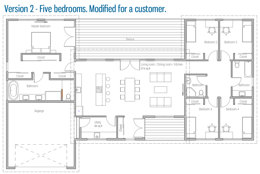

Вот вам, видовой
Допилить пилочкой и вперед
Тут помнится в соседней свежей ветке застройщика клеймили несколько страниц за пару не прямых углов в коридоре. А тут весь дом кривой...
П.С.: а разве для выбранного стиля минимализм плоская кровля не самое естественное решение?...
Для 200+ квадратов в один этаж с плоской кровлей - это скорее СТО или какой-то магазин из 90х. Я понимаю, что затрат на крышу меньше, но эстетическую составляющую никто не отменял ) Спасибо за мнение.
для таких размеров дома высота кровли будет 3-4 метра. Не уверен, что будет смотреться пропорционально

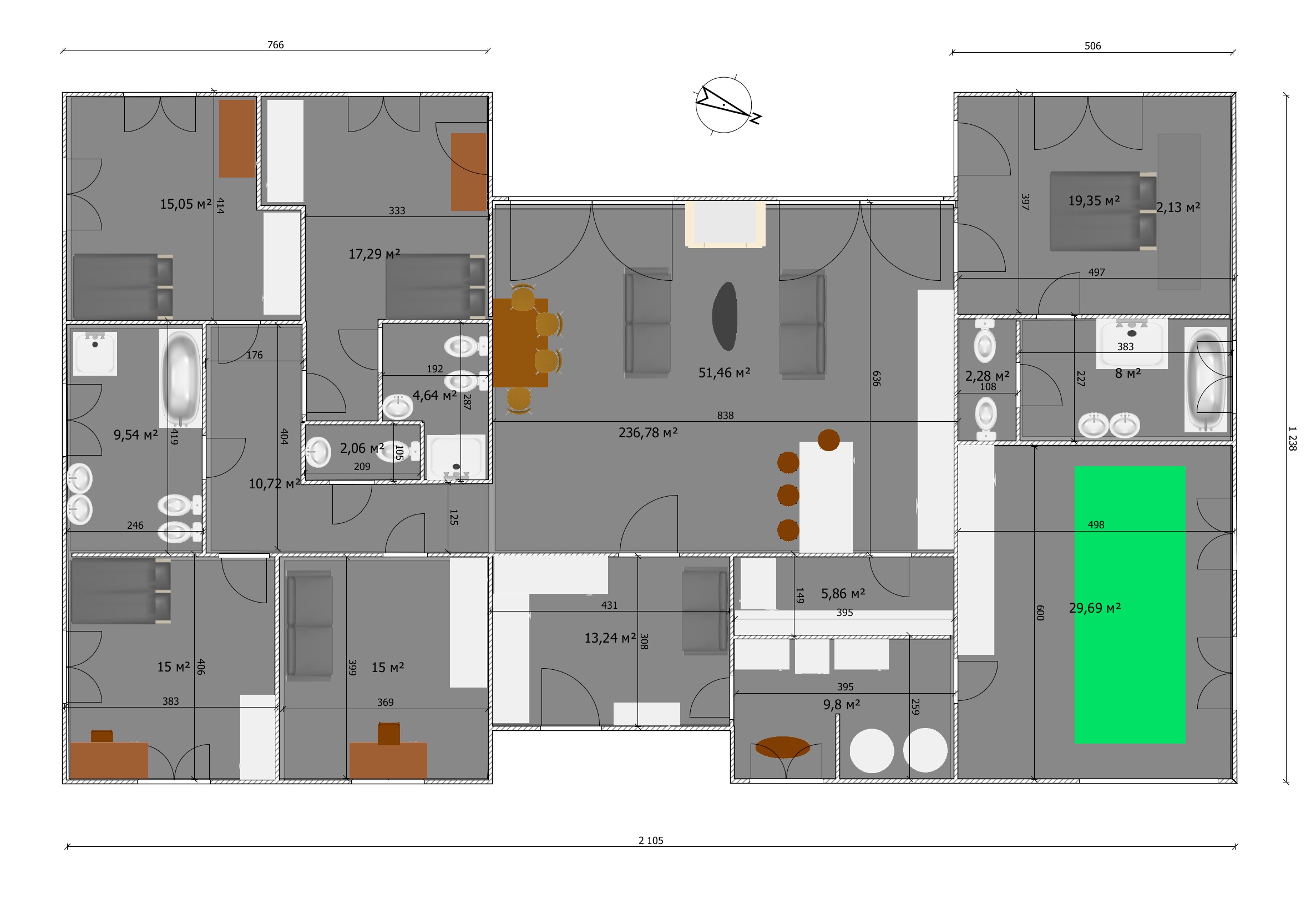

Лично я бы примерно так предварительно помещения раскидал:
в ходить через кухню в дом , а в одну комноту вообще через улицу попадать :)
Да ладно, это концепция, корридоры нарисуются. :lol: Идея имеет место быть. Нужно покрутить, в любом случае.:beer:
так вы еще так покрутите :lol:
Я ж говорю - "предварительно".
Появилось у меня 20 минут свободного времени и какая-никакая идея - взял готовые блоки, нарезал и разбросал. Сидеть вырисовывать коридорчики и перегородки времени не было, звыняйте. :)
Идея такая:
- раз ТС не хочет окна на восток (на дорогу) и на юг (к соседу слева), а на север нафиг надо - то лепим все жилые помещения в один ряд окнами на запад.
- гостиную с кухней тулим по центру, справа крыло для двух спален старших детей, слева - для двух спален родителей и младшего ребенка (со временем правое крыло можно законсервировать и жить в левом)
- все подсобные помещения тулим со стороны дороги (уже по месту смотрим что и как)
- единственный элемент, который будет выпирать вперед - это гараж (его кстати, можно и направо оттянуть)
- при этом получается более-менее правильный прямоугольник под четырехскатную крышу

Или одну спальню все-таки на северо-восток.:(
Приблизительно так, но нужно допиливать.
Идеи неплохие, пройдут ли по ширине.
отзеркальте планировку
+/- смысл тот же. Или что-то другое увидили?

То, что я накидал - было четко в изначальных габаритах по ширине. :)

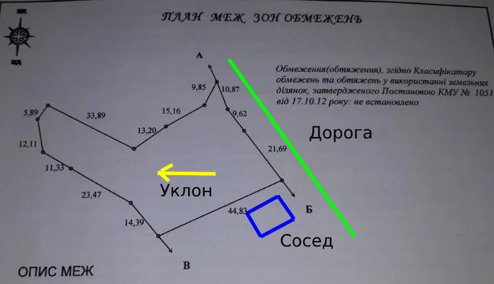

Очертания участка в фото в первом сообщении.
Гараж на север неплохо, согласен, а из тех 2-ух спален, которые на восток - один кабинет.
хотите помощь, дайте кадастровый план..... то что у вас в первом сообщение веселая картинка понятная только вам

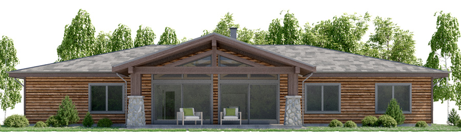

Совмещая слова Татьяны и Вадима, появилась идея.
Частично сложная вальмовая кровля (под гараж) с перекрытием терассы, но с подшивкой крыши в части гостинной и мансардными окнами для большего количества света.

Пока есть такое. От А до В - овраг.
Если там что-то похоже, можно рассматривать 2 яруса:внизу гараж или гараж и котельная, вверху основные помещения.
И в вашем случае нужно не отрывать дом от ландшафта. Сейчас вы подбираете планировки исходя из плоского участка.

Спасибо, да, похоже, но перепад не такой уж сильный.
Рассматрвал вариант перенести котельную, постирочную в подвал, но, как по мне - это только усложнит фундамент, коммуникации и прочее. Метров 20-25 от забора пологий участок - ограничения есть, но не критичны, как мне кажется. Поэтому отталкиваюсь от "плоского участка". Не хотелось бы сильно завязывать имеено дом в такой ландшафт как на картинке. Возможно я ошибась, но это не дешовое удовольствие.

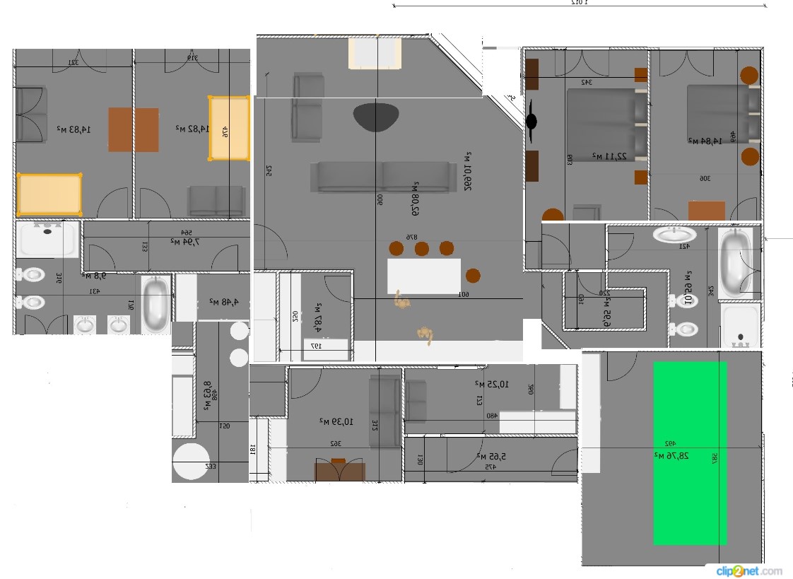

Набросал еще вариант на скорую руку, прислушался к замечаниям по кровле, по зонированию, сторонам света, по уменьшению площадей. Одну спальню пришлось на юго-восток сделать.
Пока минус 35 кв.м. и есть еще порядка 10-15 кв.м. для уменьшения площади - кабинет можно сократить до 10-12кв.м., у спален забрать по 1-2 кв.м., у саузлов по 1кв.м.. В итоге получим 190-200 кв.м. дома и 30 кв.м. гаража. Опять же, все это могут сьесть несущие стены. Площадь не учитывает террасы.
Не судите строго. Замечания принимаются.
