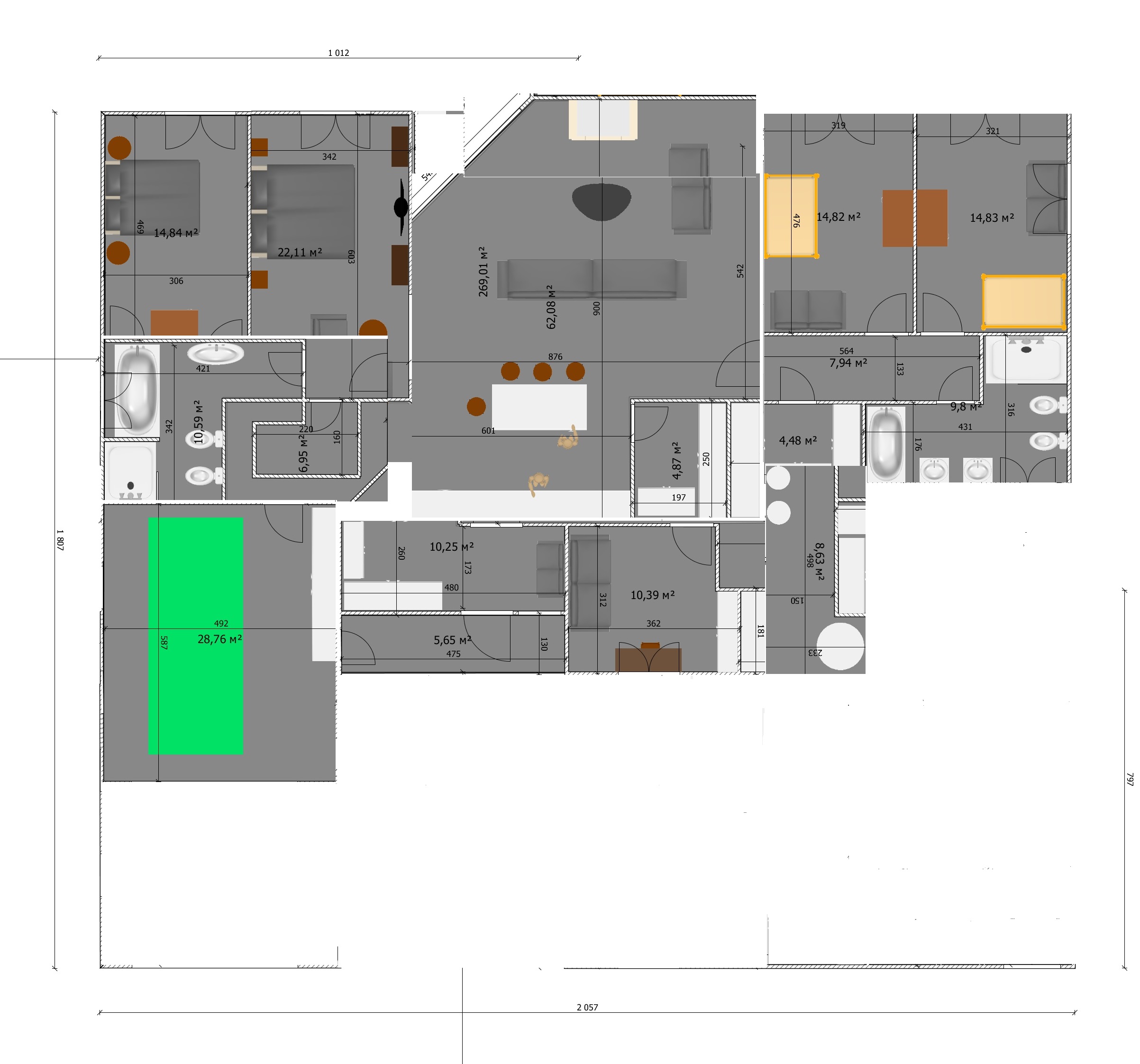

На самом деле мало проектов с 4 спальнями в один этаж. Сколько не рассматривали, только 3 спальни, а 4-ую никак не приставишь, меняется вся концепция.
Это да, проектов в два этажа с четырьмя спальнями кардинально больше.
Заодно они занимают меньше места на участке...
Дом без гаража,с малюсенькими спальнями,с минимумом санузлов ,с кабинетом в котельне и так далее - тогда точно лучше квартира.
Спальня обьективно оптимально 14-15 кв.
Можно больше. Если меньше то никак не меньше 12 кв.
Кабинет ,если для работы нужен ,это 10-12 кв. Санузлы в вашем случае 3 штуки надо.
Гараж это круто и нужно .
По конструктиву уходить от сложных решений в сторону простых и накатанных. Это минимизирует возможность накосячить,будет предсказуемый бюджет,сроки,легче найти адекватных исполнителей.
Минимализм внутри это хорошо,можно обыграть и снаружи и сделать пусть без травертина,но современный и интересный дом.
Кирпич в 1.5 или газоблок 375-400мм,утепление 100 мм ,штукатурка плюс обыграть частично отделкой под камень /дерево,крыша хорошая металлочерепица или фальц и будет ляля.

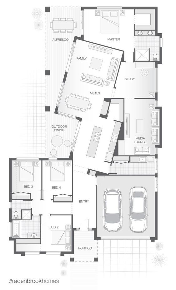

Присмотритесь к американским проэктам одноэтажных домов.
Киньте в меня ссылочку, пожалуйста, где их большой выбор.
Вот вам, видовой
Допилить пилочкой и вперед
Мне кажется, что из-за такого расположения стен, он будет дороже, чем тот, что я сам нарисовал )
Вам оооочень кажется :-)
смотреть на крышу надо, а не на стены :-)
Так ее я и учитываю, смотря на стены ) А есть крыша этой планировки?
присмотритесь, туда вальма прямоугольным одевается, и она сильно проще вашей :-)

1) я на форуме лет 5. Я не помню домов такой площади (>250 м2). Понятно, что на форуме представлены не все застройщики, но тем не менее. И по ощущениям на абсолютном большинстве домов более 200 м2 сам застройщик по тем или иным причинам (чаще всего финансовым) сам лично впрягается в стройку на том или ином этапе.
Абсолютно не верные ощущения и выводы,я как человек непосредственно работающий на таких домах с полной ответственностью утверждаю что на форуме достаточно застройщиков с домами более 200 м2, есть и 600 и 800,фотки дома в 1400 м2 я вроде Вам показывал,в основном у людей это уже не первые дома и в стройку такие заказчики сильно не впрягаются.

Тань, я заулыбался ) Мне не то, что крышу одеть, я козырек не пойму куда приткнуть ) Я писал, с пониманием крыши у меня вообще фантазия не работает.:cry:
3. Точно уверен, что хочу одноэтажный дом.

Жду коментов ) Возможно мой проект претерпит сильные изменения )
Лично я бы примерно так предварительно помещения раскидал:
