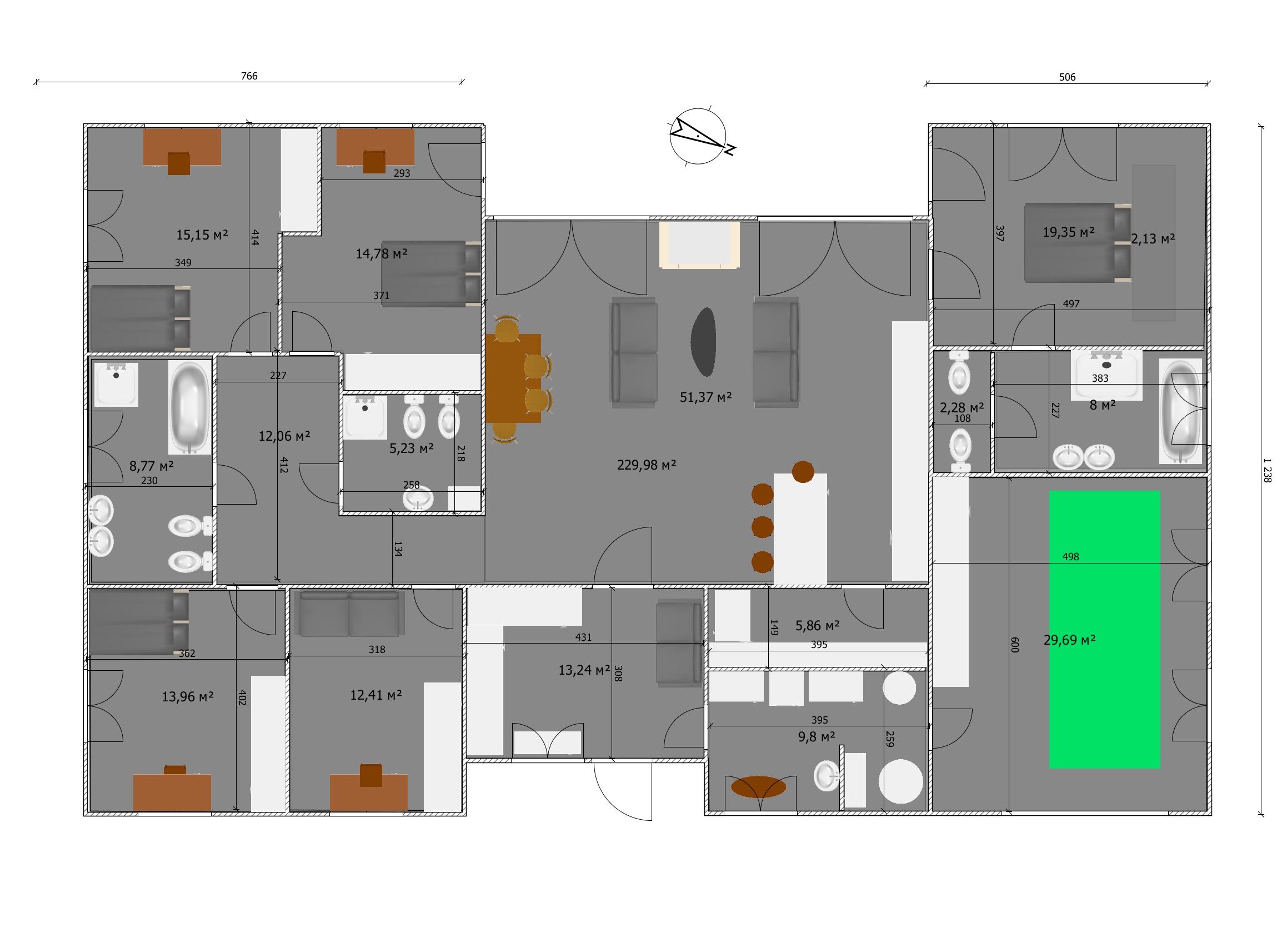

Замечания принимаются.
Как на мой взгляд, так их всего два, мелких:
- я бы сделал входные двери напротив друг друга, через угол тяжело мебель заносить, да и ходить неудобно
- дверь в кабинет сделал бы вовнутрь, а не в коридор
А, и один вопрос остался:
- если мастер-спальня справа, зачем в спальне слева отдельный санузел?

Входная группа, да, удобно, но дверь в постирочную и котельную слишком близко, да и дневного света хочется. Покручу, спасибо. Входную днерь не во внутрь!!!
В кабинет сделаю внутрь, действительно. Поспешил, не подумал.
Общий узел для девочек и с душем для мальчика. А 2кв.м.для гостей не жалко) (это для Uk ответ тоже).
В процессе проектирования возможно останется один санузел для состей и для мальчика.

А мастер-спальню куда?
Так у вас она ж вроде дублируется слева со своим су.
Нет, то для мальчика )
Исправил в дальнейшей планировке.

Для мальчика будет кабинет на плане.
Кабинет будет для папы )
Убрал лишние 7 метров, сделал 3 санузла, сэкономил минимум ланос. :beer:
Да, где-то писали, что один санузел со всей начинкой выходит тысяч в 8.
2. Один санузел для мамы и папы, для джуниора, гостевой, для девочек. Для девочек два умывальника. А два унитаза - то унитаз и биде. Расположение умывальников пока только схематическое, возможно поменяется.
Рекомендую присмотрется к гигиеническому душу. Намного удобнее да и практичнее.
Это - уже минус ДВА салонных ланоса!:) И до этого был прадо! Неплохо идёте!

@anabioz, посмотрите на планировку, может она вас больше вдохновит. обратите внимание на зонинг
Очень интересная планировка! На форуме есть стройки с подобными?
