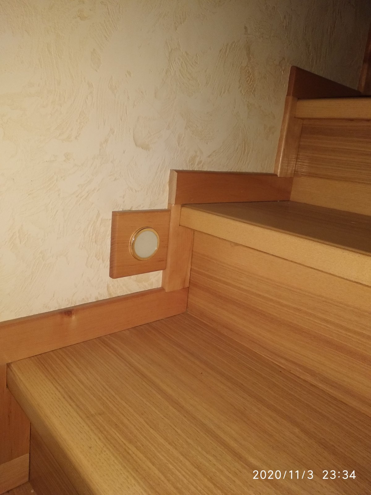

У тетки в доме была подсветка на лестнице. Сбоку ступенек. Внизу.
Сразу высвечивается вся пыль на ступенях. Даже сразу после уборки. Перестали включать. :lol:
У меня подсветки, примерно, 12 см над ступенькой - все ок, вполне комфортно. Попробуйте заматировать стекло - эффект бликов должен уйти. У себя просто вставил кружки папиросной бумаги - заодно приглушил яркость.

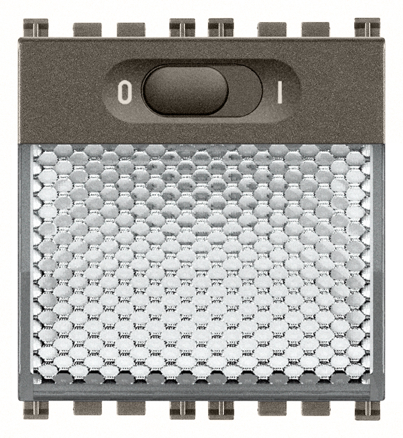

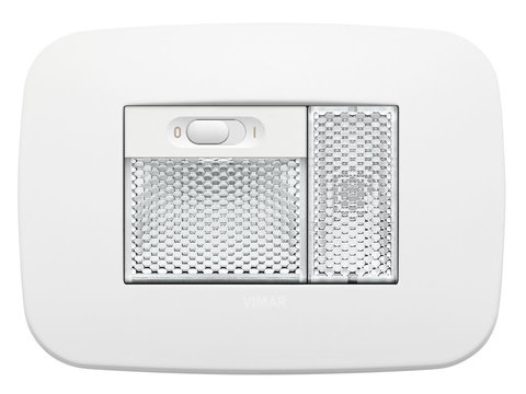

У фабрики Vimar есть датчик движения с лед подсветкой, я их тоже часто предлагаю для коридоров, ступенек или в других проходных местах. Тем более что они подходят под общую фурнитуру розеток и выкл. у Vimar под разный дизайн и бюджет
Чудно, сбросьте мне картинки розеток с подсветкой.
Вариант бюджет.
И цены
Стиль сдержанный/современный
без вензелей или хайтека
[ATTACH][ATTACH]125753518_arke19389.jpg.ed7759f1a87a9ff3414e026d9d5e8304.jpg[/ATTACH][/ATTACH]
Вот некоторые фото, датчик движения с лед подсветкой. Реагирует при наступлении сумерков, регулируется задержка освещения или вообще можно выключить. Цвет механизмов-белый, графит, серебристый. А декоративных накладок много, как с закругленными углами так и с ровными. В этот же блок можно и розетки рядышком установить.
