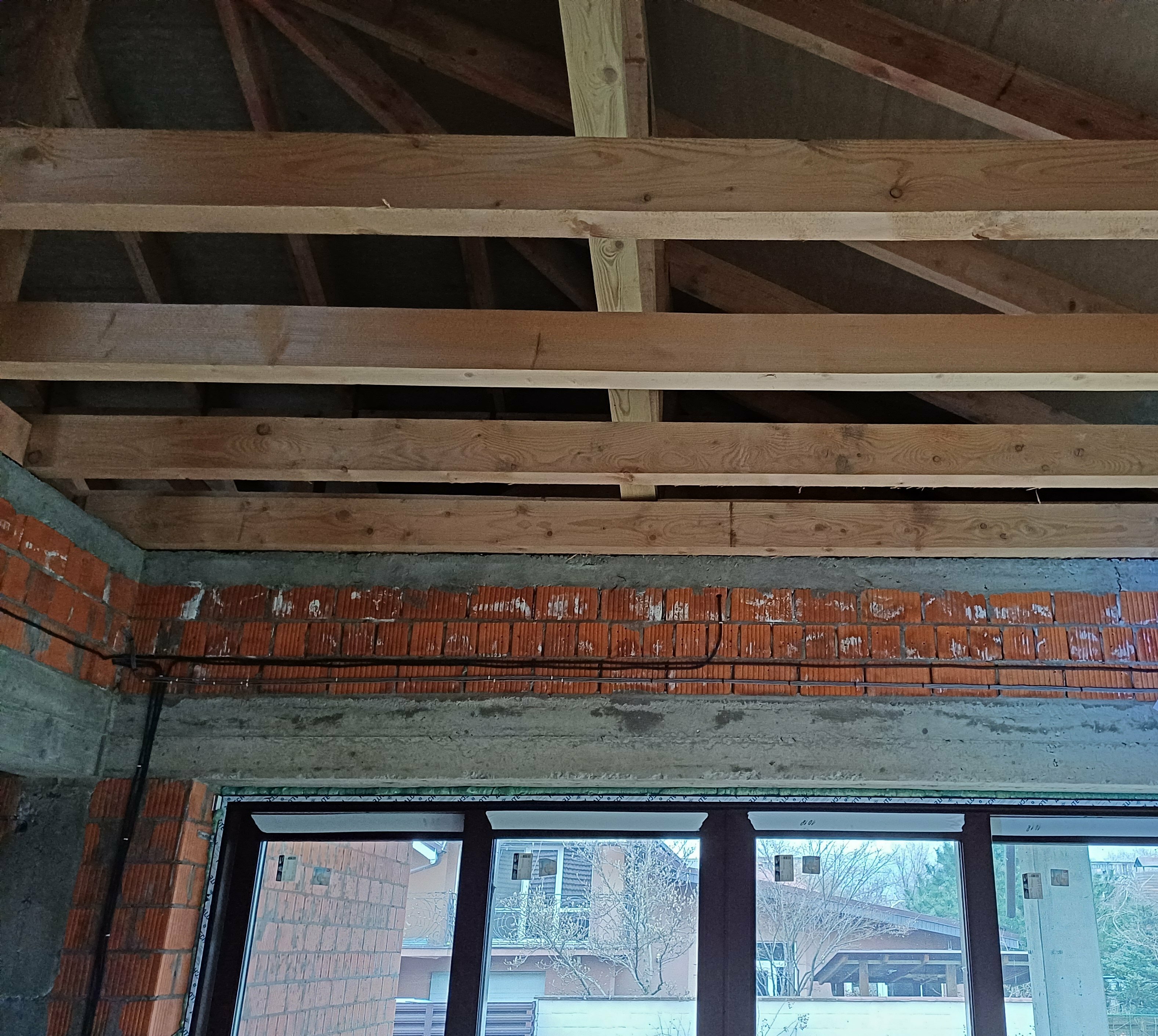

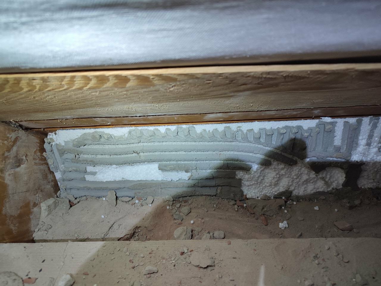

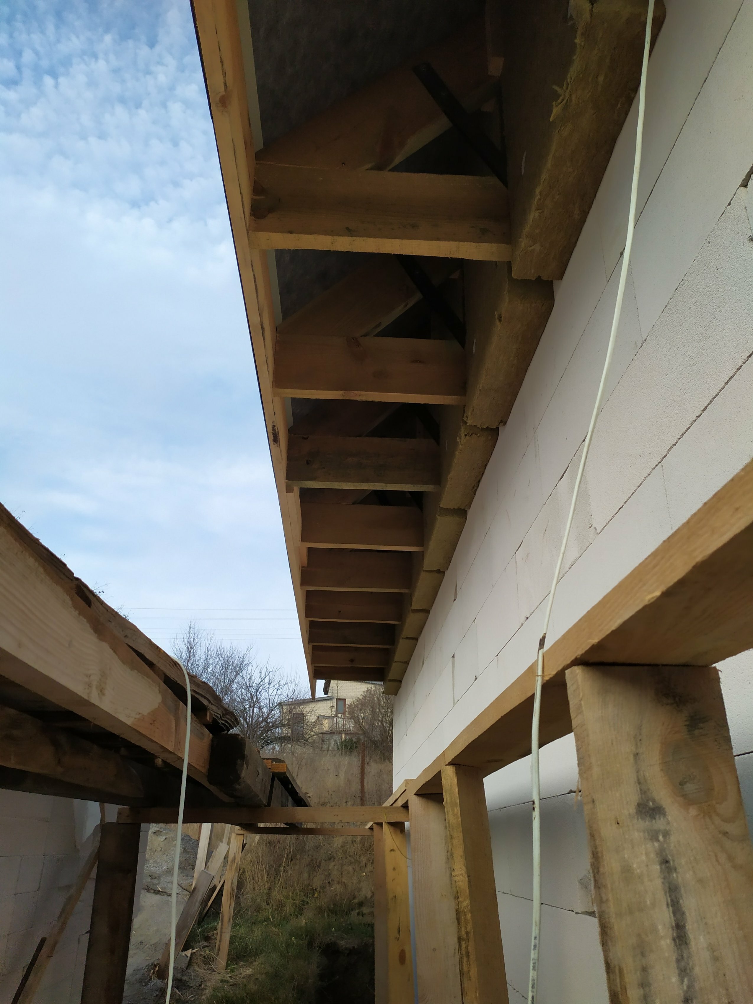

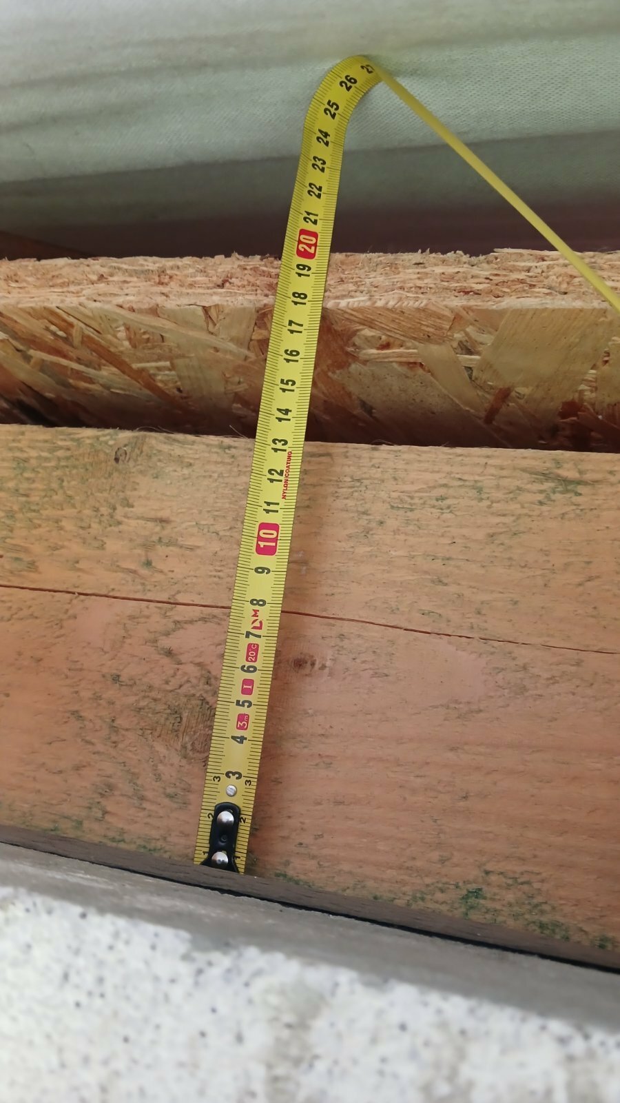

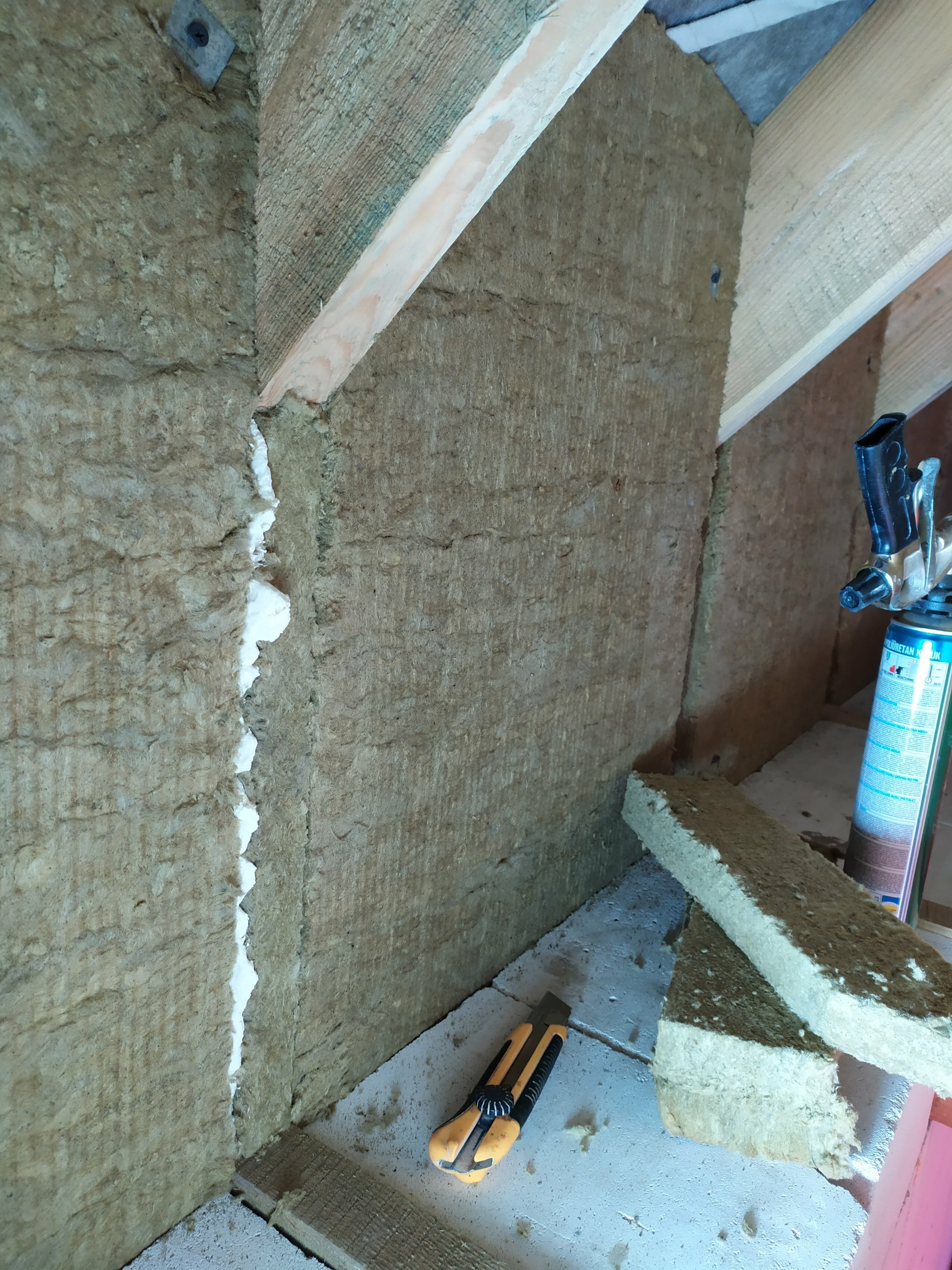

andrey_ka Опубліковано: 21 лютого 2024 Поділитись Опубліковано: 21 лютого 2024 (змінено) 8 хвилин тому, Polll сказав: Страшнувато, але спробую. Пробуйте , як правило закінчення кладки слабке , і в тому місці кладеться аби як. ІМХО . Замість 50мм. утеплювача додайте 150мм. Це дозволить на певну висоту прибрати цеглу номер 4 , що в свою чергу додасть зручності в прибирані цегли номер 1. Змінено 21 лютого 2024 користувачем andrey_ka 1 Посилання на коментар Поділитися на інших сайтах More sharing options...
Polll Опубліковано: 21 лютого 2024 Поділитись Опубліковано: 21 лютого 2024 Спробував на одному прольоті, вдалось зняти 2 ряди цегли. Норм, буду забирати усюди. Добавити ще вати не дуже виходить. На другому поверсі по проекту зробили стелі 2,40м. ... але на скошених частинах стелі добавити можна. А на горизонтальних частинах добавити зверху по горищі... Треба подумати. 2 Посилання на коментар Поділитися на інших сайтах More sharing options...
Polll Опубліковано: 21 лютого 2024 Поділитись Опубліковано: 21 лютого 2024 (змінено) Стропило має 190мм. чи можна там впихнути 200мм вати? Зверху мембрана. Думаю можна. Листи мінвати рівно 100мм, але легенько можна приплюснути, тому сплющені на 5мм випирати не будуть, і з часом сядуть. Змінено 21 лютого 2024 користувачем Polll 1 Посилання на коментар Поділитися на інших сайтах More sharing options...

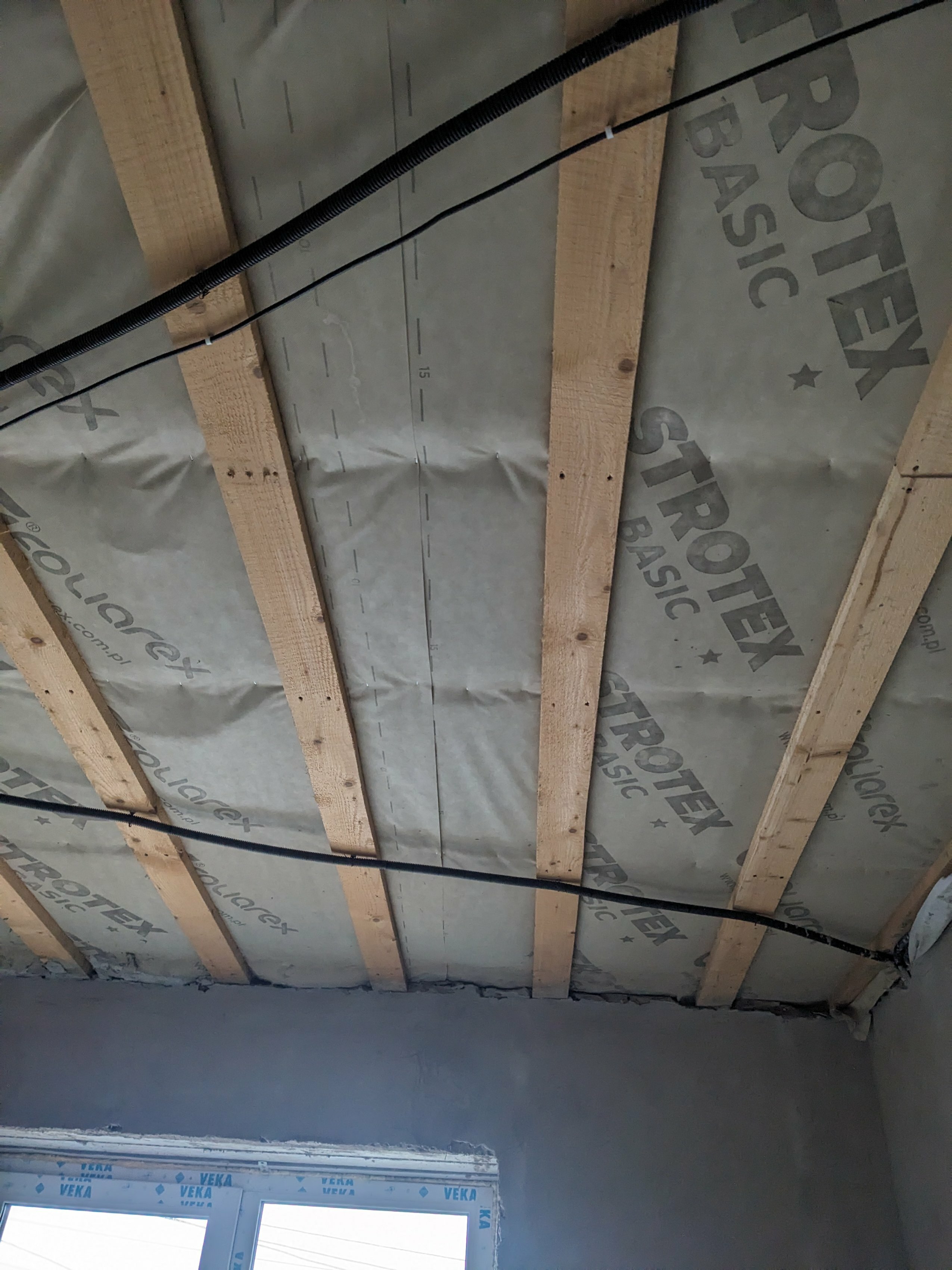

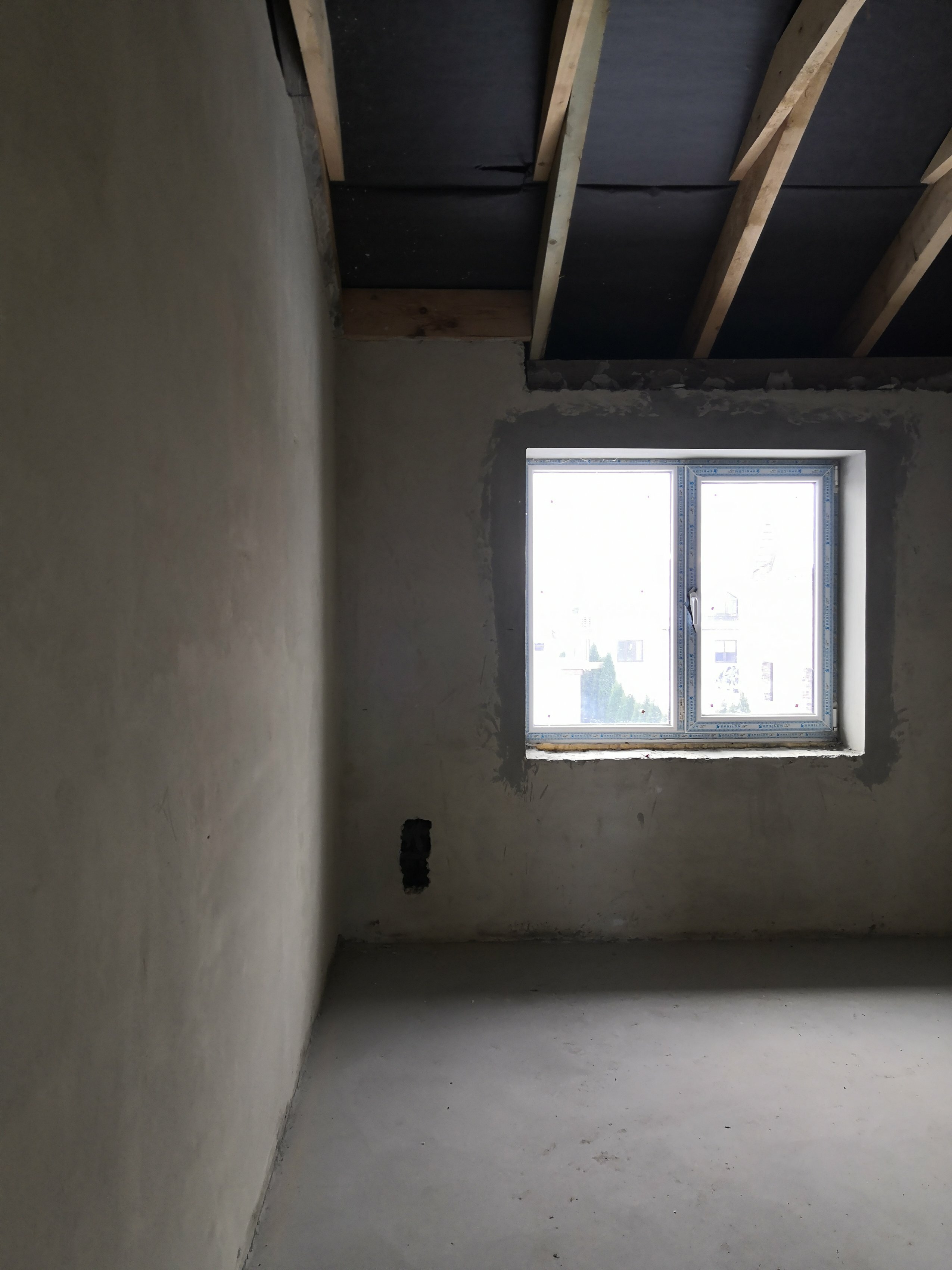

olexandr_r Опубліковано: 12 березня 2024 Поділитись Опубліковано: 12 березня 2024 Доброго вечора. Утеплення мансарди 30см ватою 10см і 5см навхрест, від сторони приміщення затягнуто супердифузійною мембраною і прикручена дошка. 1. Чи потрібно поверх дошки встановлювати паробарьер і приклеювати його до стін і проклеювати між собою? (В частині кімнат стеля планується із гіпсокартону в частині натяжна) 2. Дошку вже майже не можливо зняти бо стіни поштукатурені. Чи не буде випадати конденсат на паробарьері через наявність повітряного прошарку між паробарьером і дошкою? Посилання на коментар Поділитися на інших сайтах More sharing options...
normal Опубліковано: 13 березня 2024 Поділитись Опубліковано: 13 березня 2024 11 годин тому, olexandr_r сказав: від сторони приміщення затягнуто супердифузійною мембраною Зі сторони вулиці теж мембрана? 11 годин тому, olexandr_r сказав: 1. Чи потрібно поверх дошки встановлювати паробарьер і приклеювати його до стін і проклеювати між собою? Він повинен був бути замість мембрани, як тепер поверх електрики його чіпляти? 1 Посилання на коментар Поділитися на інших сайтах More sharing options...
olexandr_r Опубліковано: 13 березня 2024 Поділитись Опубліковано: 13 березня 2024 (змінено) Так, під металочерепицею така ж супер дифузійна мембрана. Проводка на дюбелях, думаю що її зняти буде не сильно проблемно. Змінено 13 березня 2024 користувачем olexandr_r Посилання на коментар Поділитися на інших сайтах More sharing options...
SAN67 Опубліковано: 13 березня 2024 Поділитись Опубліковано: 13 березня 2024 19 часов назад, olexandr_r сказал: Чи не буде випадати конденсат на паробарьері через наявність повітряного прошарку між паробарьером і дошкою? IMHO. Будет. Воздушные карманы советую убрать. Учитывая, что мембрана будет работать в обе стороны, советую сделать это уложив ЭППС вровень с доской. Посилання на коментар Поділитися на інших сайтах More sharing options...

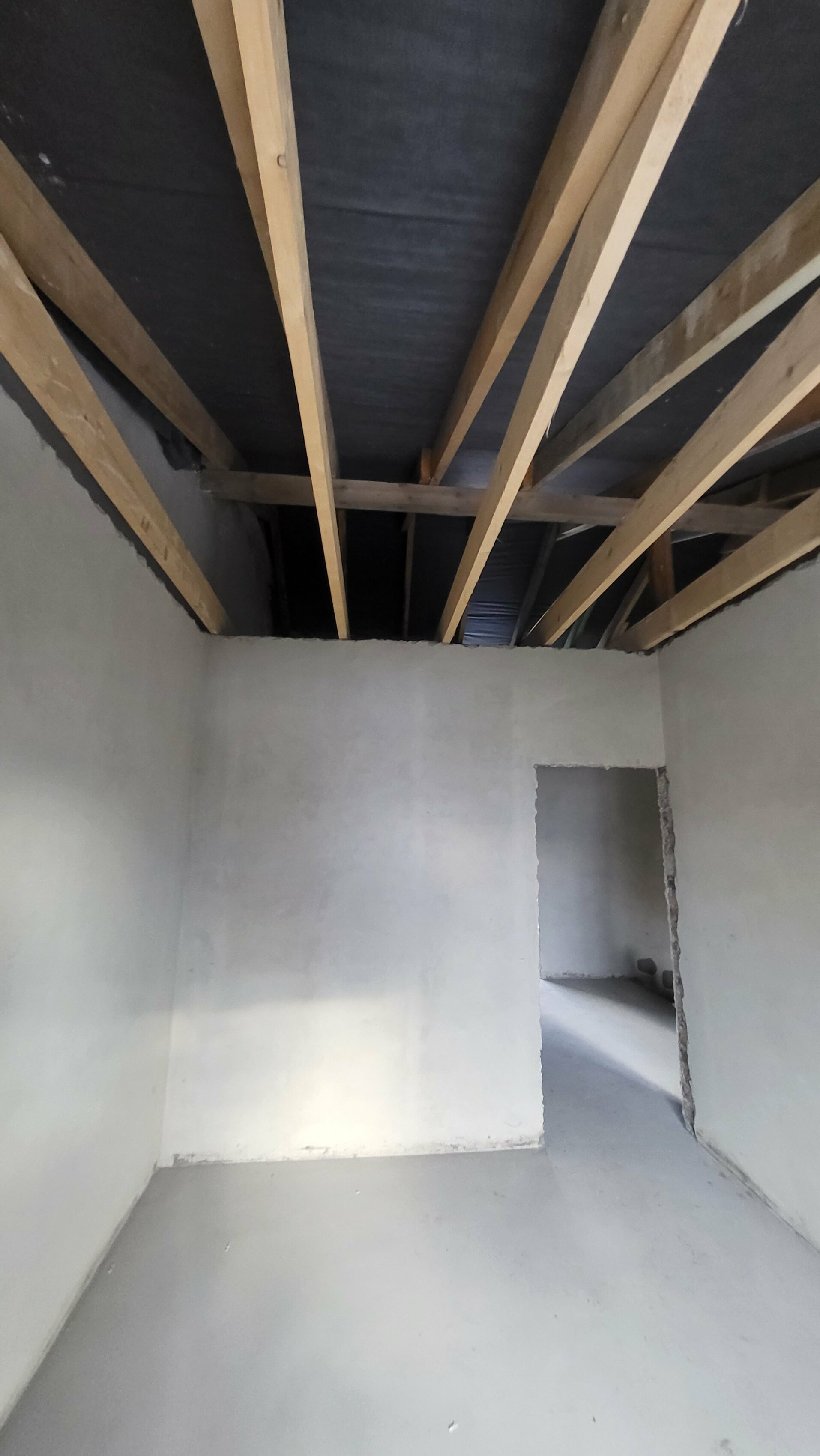

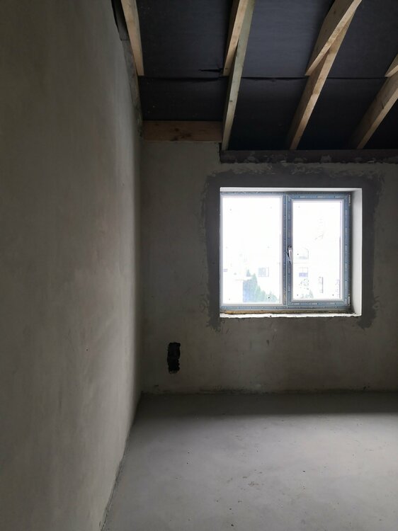

Anton Povod Опубліковано: 26 березня 2024 Поділитись Опубліковано: 26 березня 2024 Вітаю! Підкажіть новачку який порядок дій для побудови перекриття між другим поверхом і горищем. Це фото з житлової кімнати. Прямо за стінкою санвузол. Горище - холодне. Вихід на горище планується (напевно через люк у стелі, на сходовій, яку видно через двері на фото) Більше всього хвилює екологічність. Площа до 60 квадратів виходить. Посилання на коментар Поділитися на інших сайтах More sharing options...
andrey_ka Опубліковано: 27 березня 2024 Поділитись Опубліковано: 27 березня 2024 10 годин тому, Anton Povod сказав: Підкажіть новачку який порядок дій для побудови перекриття між другим поверхом і горищем. Зверху вниз : дошки - утеплювач - пароізоляція - оздоблення. ІМХО. Екологічністю можна знехтувати , так як пароізоляція відсікає утеплювач від житлового приміщення. Посилання на коментар Поділитися на інших сайтах More sharing options...

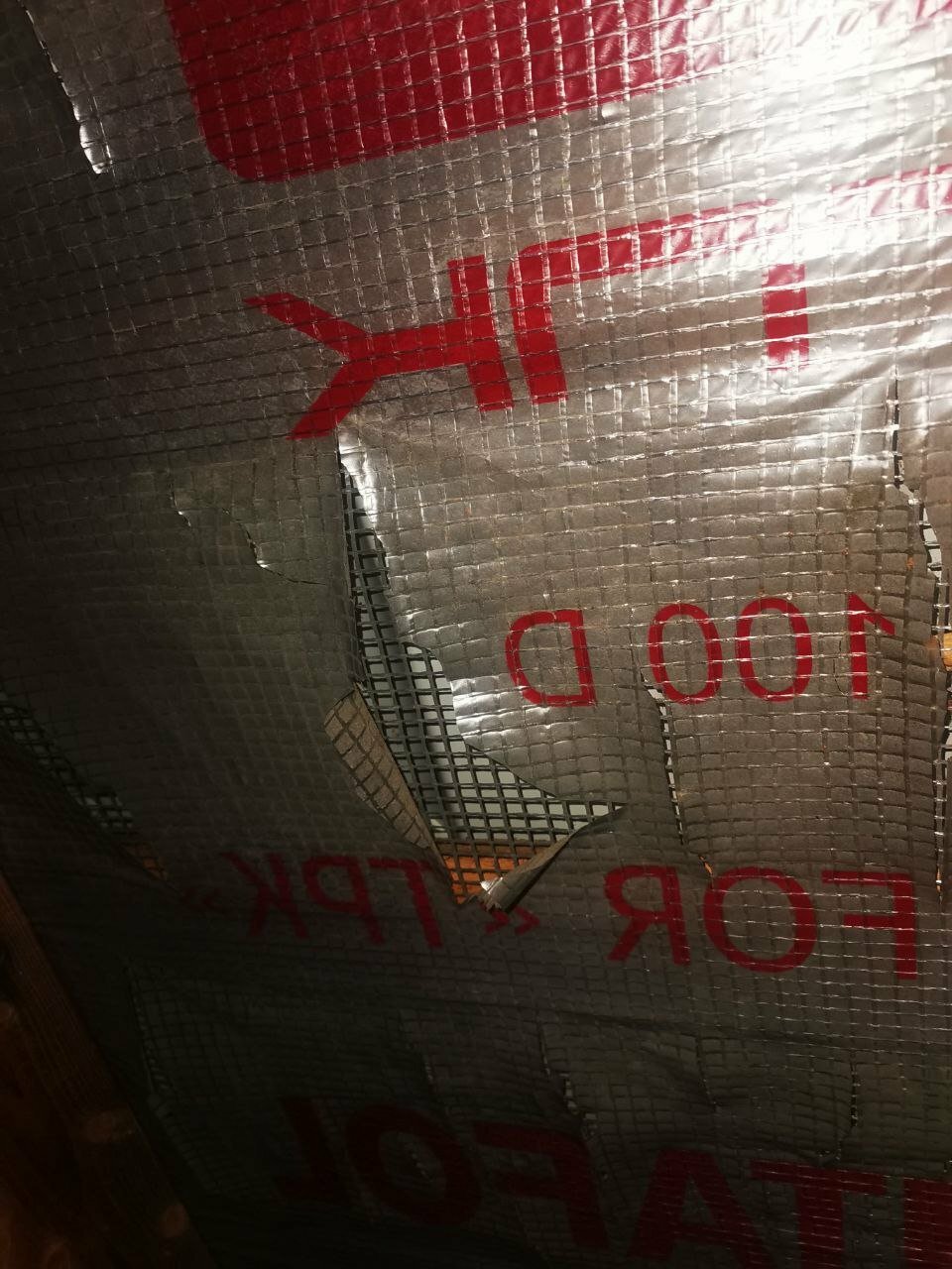

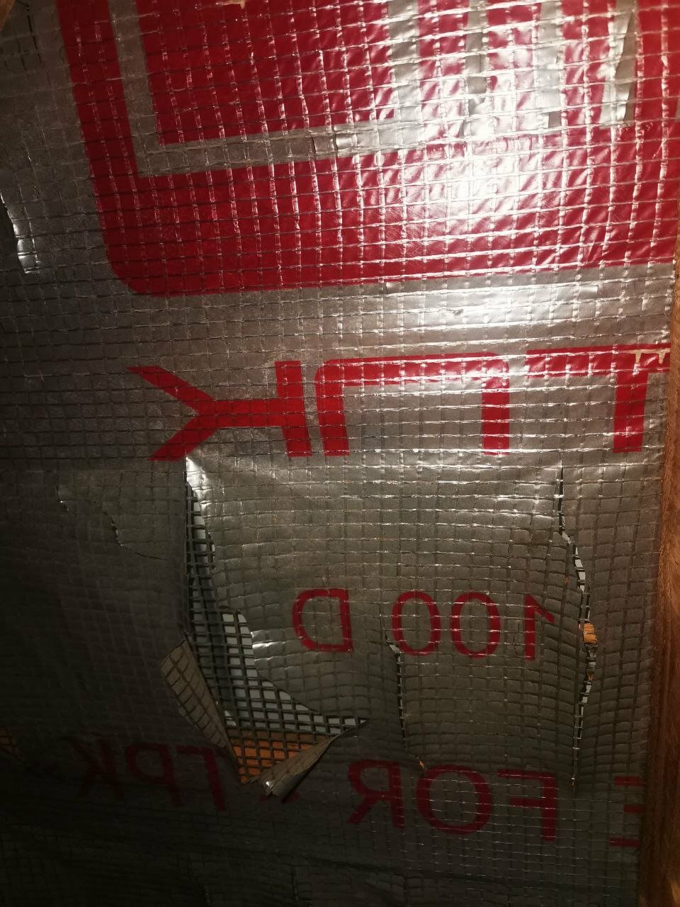

anabioz Опубліковано: 14 серпня 2024 Поділитись Опубліковано: 14 серпня 2024 Друзяка придбав будинок, але в процесі дослідження даху, виявилася така халепа. Підкажіть, яку марку гідроізоляції покласти під металочерепицю при холодному горищі, щоб забути про неї на довгі роки? Можна також порадити яку пароізоляцію під мінеральну вату покласти, бо є передчуття, що вона там теж померла. Посилання на коментар Поділитися на інших сайтах More sharing options...
andrey_ka Опубліковано: 14 серпня 2024 Поділитись Опубліковано: 14 серпня 2024 1 година тому, anabioz сказав: Підкажіть, яку марку гідроізоляції покласти під металочерепицю при холодному горищі, щоб забути про неї на довгі роки? DELTA®-PVG PLUS 1 година тому, anabioz сказав: Можна також порадити яку пароізоляцію під мінеральну вату покласти, бо є передчуття, що вона там теж померла. DELTA®-REFLEX 1 Посилання на коментар Поділитися на інших сайтах More sharing options...

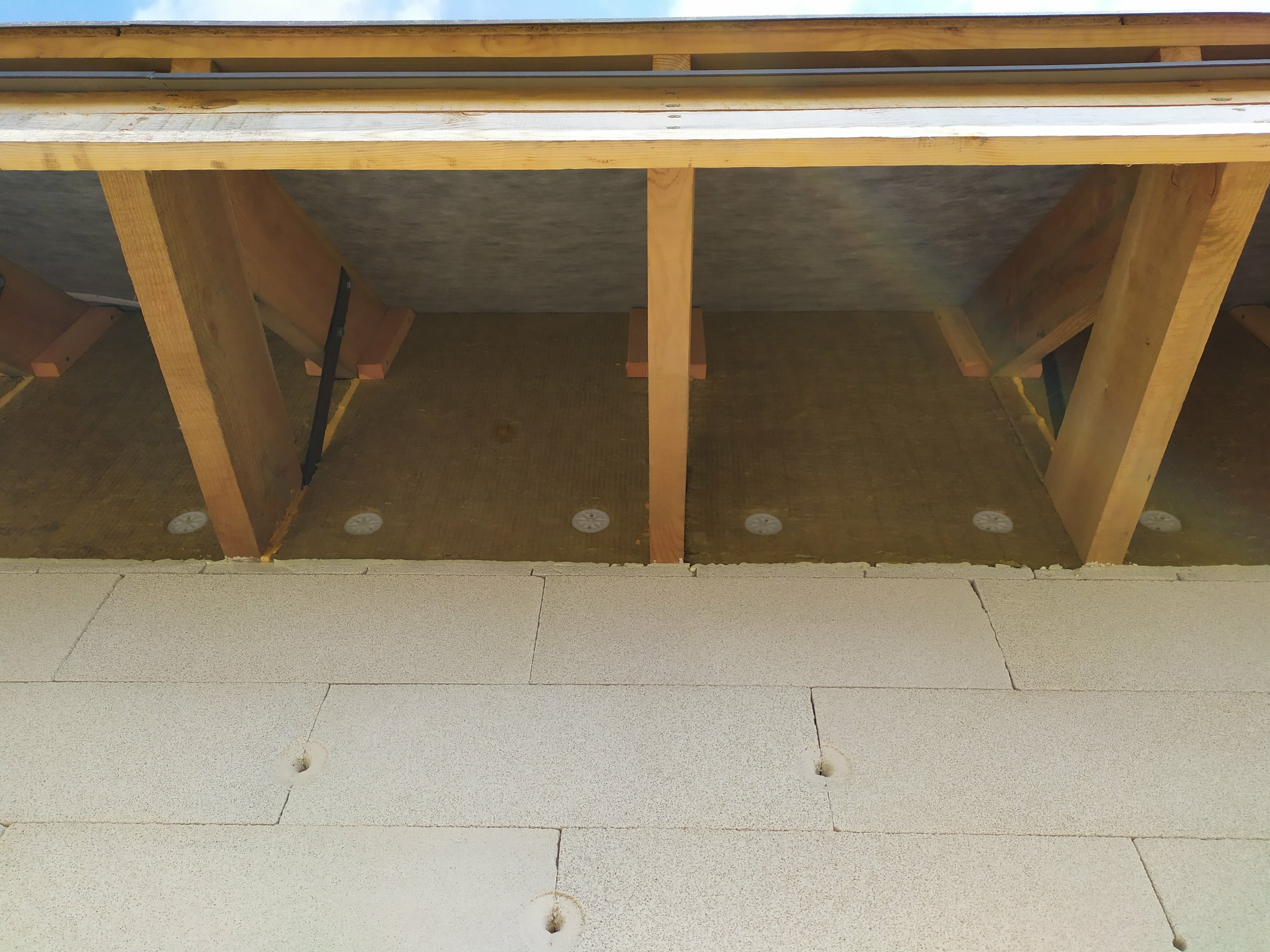

Тарас Лисик Опубліковано: 7 жовтня 2024 Поділитись Опубліковано: 7 жовтня 2024 Добрий день! Підкажіть, будь ласка, чи можна із сторони двору утеплити маурлат піноплексом прикріпивши його на клей- піну до маурлата. Піноплексом хочу через те що маю багато його і щоб дощ і сніг не засікав під непідшитий дах. дах підшивати не буду поки. Чи не буде гнити маурлат, якщо на клей піну із сторони вулиці закріпити піноплекс. зверху маурлат та із сторони будинку буде скловата. Дякую за відповідь. Посилання на коментар Поділитися на інших сайтах More sharing options...
andrey_ka Опубліковано: 7 жовтня 2024 Поділитись Опубліковано: 7 жовтня 2024 1 годину тому, Тарас Лисик сказав: Добрий день! Підкажіть, будь ласка, чи можна із сторони двору утеплити маурлат піноплексом прикріпивши його на клей- піну до маурлата. Піноплексом хочу через те що маю багато його і щоб дощ і сніг не засікав під непідшитий дах. дах підшивати не буду поки. Чи не буде гнити маурлат, якщо на клей піну із сторони вулиці закріпити піноплекс. зверху маурлат та із сторони будинку буде скловата. Можна , але не бажано. Там йому не місце. Чи буде гнити чи ні , однозначної відповіді вам ніхто не дасть. Навряд чи хтось приліпивши туди ЕППС , через декілька років відривав його та дивився , гниє там мауерлат чи ні. Краще візьміть саму дешеву вату та позакладаєте туди. Далі візьміть фасадну мінвату 100мм та від рівня підшиви і аж до СДМ (підрізавши її по куту даху) приклейте до стіни. Потім , коли будете робити фасад підійдете фасадним утеплювачем до цього , цим самим замкнете тепловий контур будинку. Виглядає це приблизно ось так: 1 Посилання на коментар Поділитися на інших сайтах More sharing options...
tayatlas Опубліковано: 7 жовтня 2024 Поділитись Опубліковано: 7 жовтня 2024 Гнить не будет, если у вас не течет крыша и не будет задувать снег под кровлю.... Для гниения требуется длительная постоянная влажность свыше 80 % - что при условии нормального вентилируемого пространства практически невозможно в нашем климате. 2 Посилання на коментар Поділитися на інших сайтах More sharing options...
