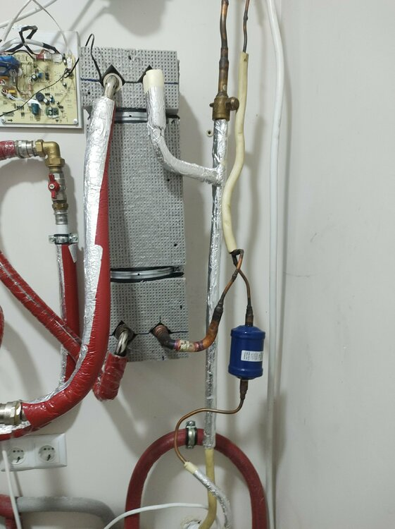

А вот ещё вопросик... "старшие" товарищи говорят что трубный датчик пофиг где стоит, влияет только на скорость кручения мотора вентилятора!? или шо то не  так?
54 минуты назад, tansss сказал:
кто такой трубный датчик ? ну и кто такие старшие товарищи :-)
вообще по идее штатно вентилятором если мы говорим про наружку должен вертеть датчик на испарителе
а если говорим про внутрянку то там пультик и если он в режиме авто то датчик на воздух тот что вы пос вашем слутавили на обратку по воде
а так раскройте вопрос и главное почему он появился, если пойму то расшифрую :-)
Ну от дилетанта... два датчика приходят на мозги один воздушный а второй крепится на ТО внутреннего блока (по аналогии - у меня тот что притулен к ПТО). Вот тот что к ТО я назвал - трубным
он в первую очередь как раз и рулит оттайкой, очень может быть что он же рулит вентилем наружки и разгоняет его перед тем как пойти в оттайку в надежде на то что если увеличить продув то оттайку можно отсрочить
ну и этот же датчик рулит при охлаждении контролем переохлаждения :-)
Только что, mib сказал:
От жеж сцуко умный... так куда его притулить... к точке теоретической конденсации на ПТО? или кудой?
не трогайте его :-) если он не тает когда не надо и тает когда надо то пусть там и стоит :-)
и сделайте 100 фото что бы место не потерять, я на своем так и не смог нарыть
2 минуты назад, mib сказал:
Воооон там, на выходе по воде :)

а вот по датчику на воде, скорее всего будет боль печаль при изменении условий

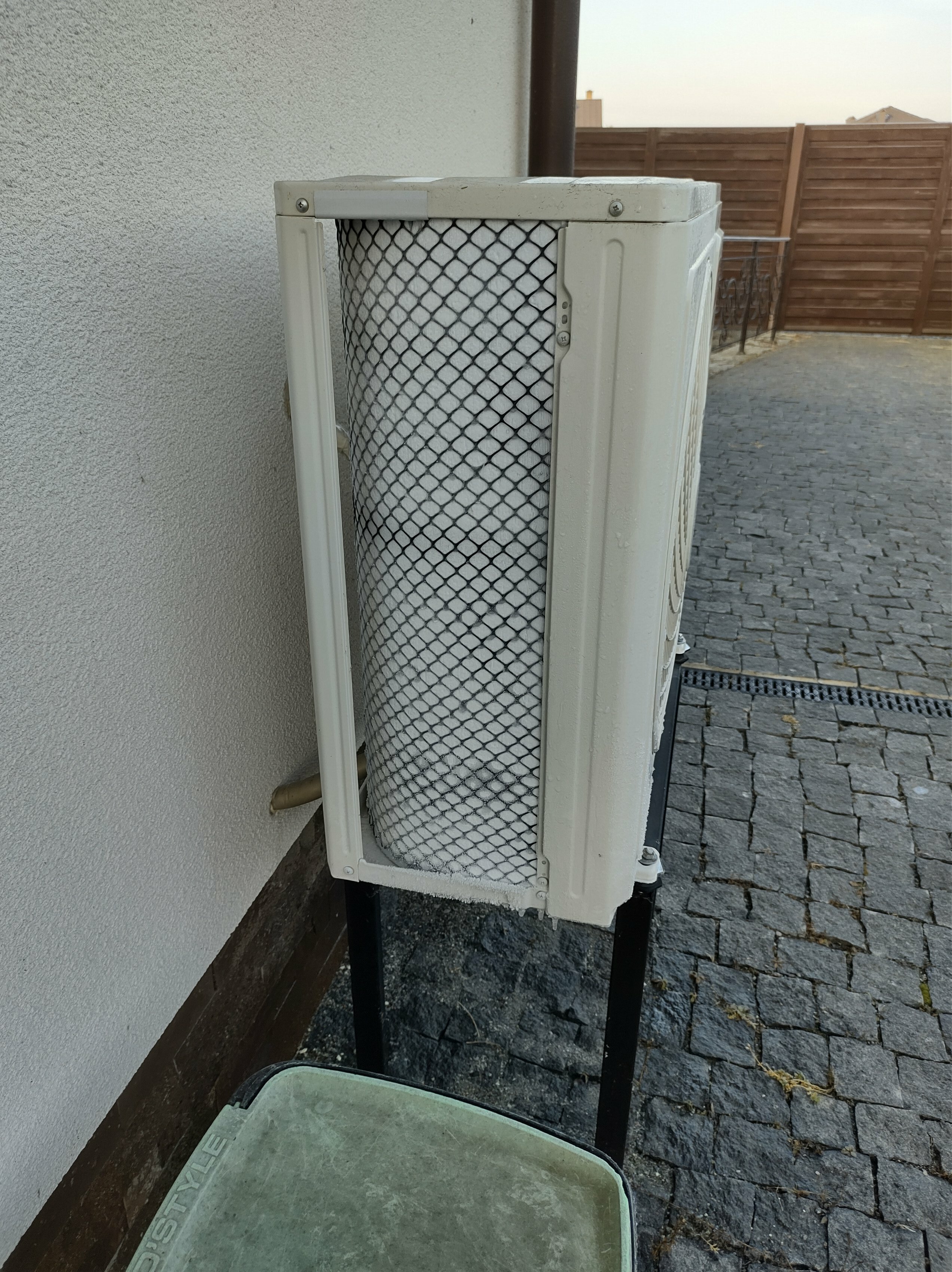

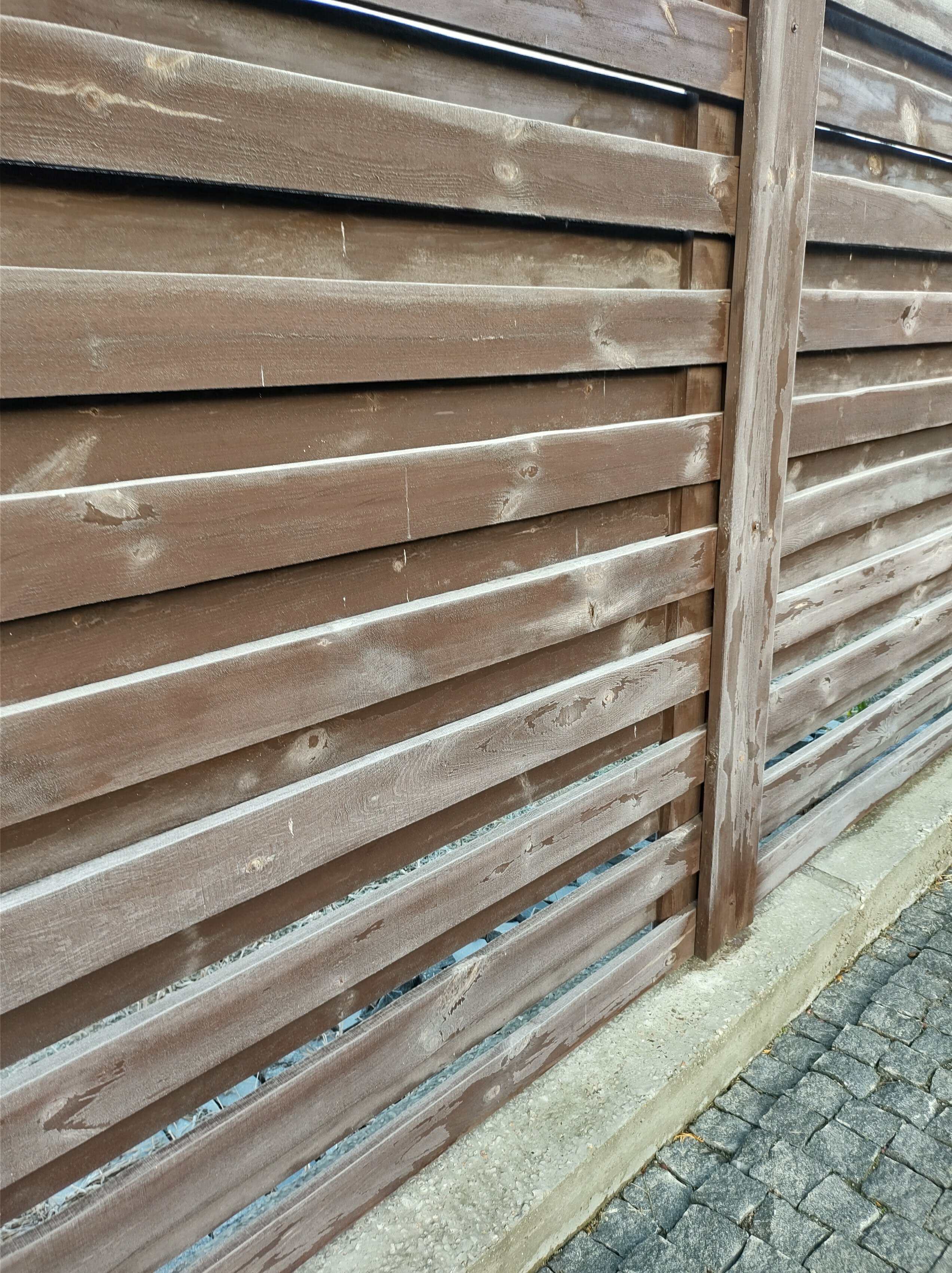

@tansssкак у вас этой ночью с оттайками ? У меня сейчас около нуля и  влажность 90+% туман таять должен каждый час если не чаще?
6 часов назад, mib сказал:
Их есть у нас! Не уверен что каждый час, но таки да! Влажность такая, что на дер. заборе изморозь.
Дренаж так и не переделал, поэтому часть воды таки под блоком :)
Змінено користувачем tansss
7 часов назад, tansss сказал:
Ну главное они появились когда нужно :-) так что датчик не трогайте

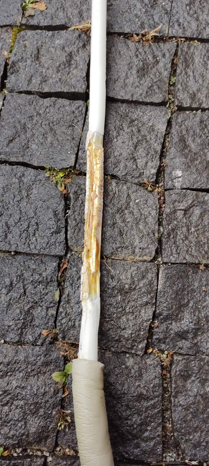

Я нихрена не понял... Занялся я дренажом... Его нэма! достал тот кус трубы что проходит через стену а там вот такое! Зимний комплект поплавил трубу нахфиг!?
Когда кабель вытягивал, естесссно порвал, соединил концы  заизолировал и вставил назад. Правильно?
35 минут назад, Dmode сказал:
Что это за дренаж
Это дренаж из поддона внешнего блока в каналью в дом шоб в режиме оттайки горы льда не наделывао!
32 минуты назад, tansss сказал:
Ясно. Задумка интересная. Отпишитесь позже будет ли такой дренаж справляться в морозы.
