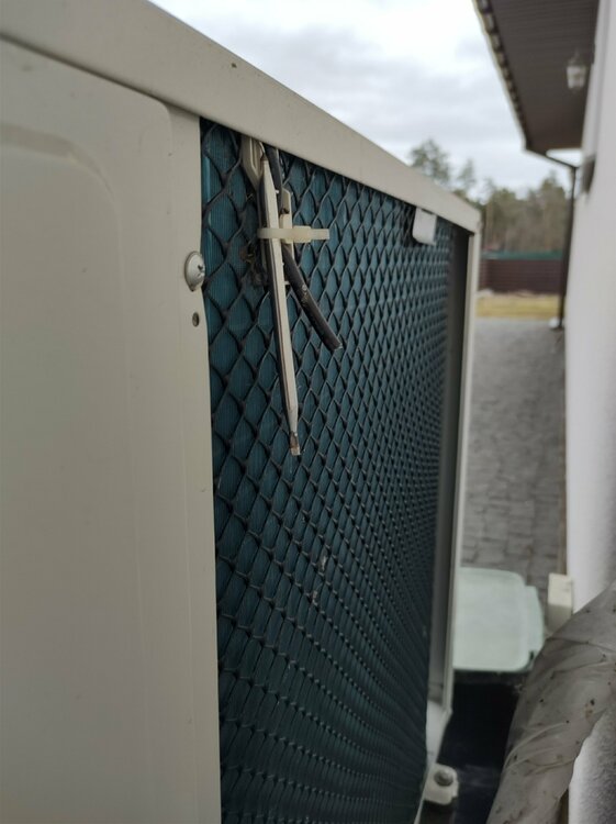

1 минуту назад, Dmode сказал:
Ясно. Задумка интересная. Отпишитесь позже будет ли такой дренаж справляться в морозы.
У меня аналогичный реализован при установке.
труба 32 в мерелоне, с греющим кабелем длинной около 80 см
закопана в грунт вертикально, на конце поставил баклажку с щебнем.
  • Дізлайк 1
5 минут назад, Dmode сказал:
Добре... а я правильно сделал по его ремонту? Там типа две нихром нитки... естессно я их порвал когда демонтировал... Потом кончики скрутил и заизолировал!? Или надо было "варить" типа как термопару?
Змінено користувачем tansss
8 минут назад, tansss сказал:
Кабель похоже сильно мощный. Если раньше УЗО не сработает, то труба снова расплавится.
Мне вот такой больше нравится, там всего 30Вт/м.п, этого с головой.
iceteco.com.ua/p1068113004-greyuschij-kabel-ten.html
17 часов назад, blacktigra сказал:
Таки да, утром посмотрел... подплавило, вечером всё было ОК (от установки прошло на тот момент 10 часов), плавит  именно в стене (ГБ д300) на 2-3см от улицы... Отвода тепла нет! Буду пробовать не запихивать кабель в дренаж в стене остановлюсь за пару сантов ДО! Посмотрим... Раз такая штука, думаю и менее мощный тоже со временем нагреет и ...!
Кабель греет даже в плюс? Мощность не регулируется в зависимости от температуры?
Чем ниже температура, тем грубже точка замерзания проникнет в стену, поэтому не доводя кабель до стены есть риск, что воде прийдется проходить отрезок ниже точки замерзания.
Как вариант усовершенствовать то, что есть - PEX труба держит высокую температуру, может размягчится но не сплавиться... Сейчас труба из какого материала?
1 час назад, tansss сказал:
Кабель поставьте саморегулируемый, они до 65 градусов греют.
2. посмотрите есть ли режим например подключить его на период оттайки
3. Можно подключит сонофф,  и датчик опустить в лоток или сделать цикличность, типа 15 мин греет, 45 стоит.
4. трубу можно взять металлическую или раутитан 90 градусов (могу поискать кусок)
Змінено користувачем Narval
  • Дізлайк 1
Греет от +2
Риски... Ну приморозит трубу и потечёт под блок, просуну кабель чуть вперёд. Уличный кусок - сантов 25
Вот та фотка с расплавленной и есть пекс😀
Думается что тут эффект как электро ТП теплоотвода нет - перегрев...
Буду смотреть докладывать
У мну прям под блоком ливнёвка от водосточки но туду поке не рискнул соваться, если чё - туда, с замерзанием будем думать...
Небольшое наблюдение... сегодня с 7-00 и по сейчас  14-30 - ни одной оттайки и ни грамма изморози
2 часа назад, Narval сказал:
Можно взять сигнал с 4х ходового и через релешку подключить
единственно нужно проверить в каком он состоянии когда в режиме ожидания, но может и вторую релешку придется добавить :-)
Если брать сигнал от 4-х ходового, то может не хватить времени на прогрев. Лучше взять кабель послабшее и пысть работает постоянно, если на улице ниже 0С. Или ставить реле времени с выбегом по отключению.
Проблема может появиться не в трубе а в поддоне самого блока - если его не греть, то вода будет намерзать не успев дотечь до сливного патрубка.
И вот ту сеточку пластиковую лучше убрать с теплообменника. Не нужна она там.
Змінено користувачем blacktigra
