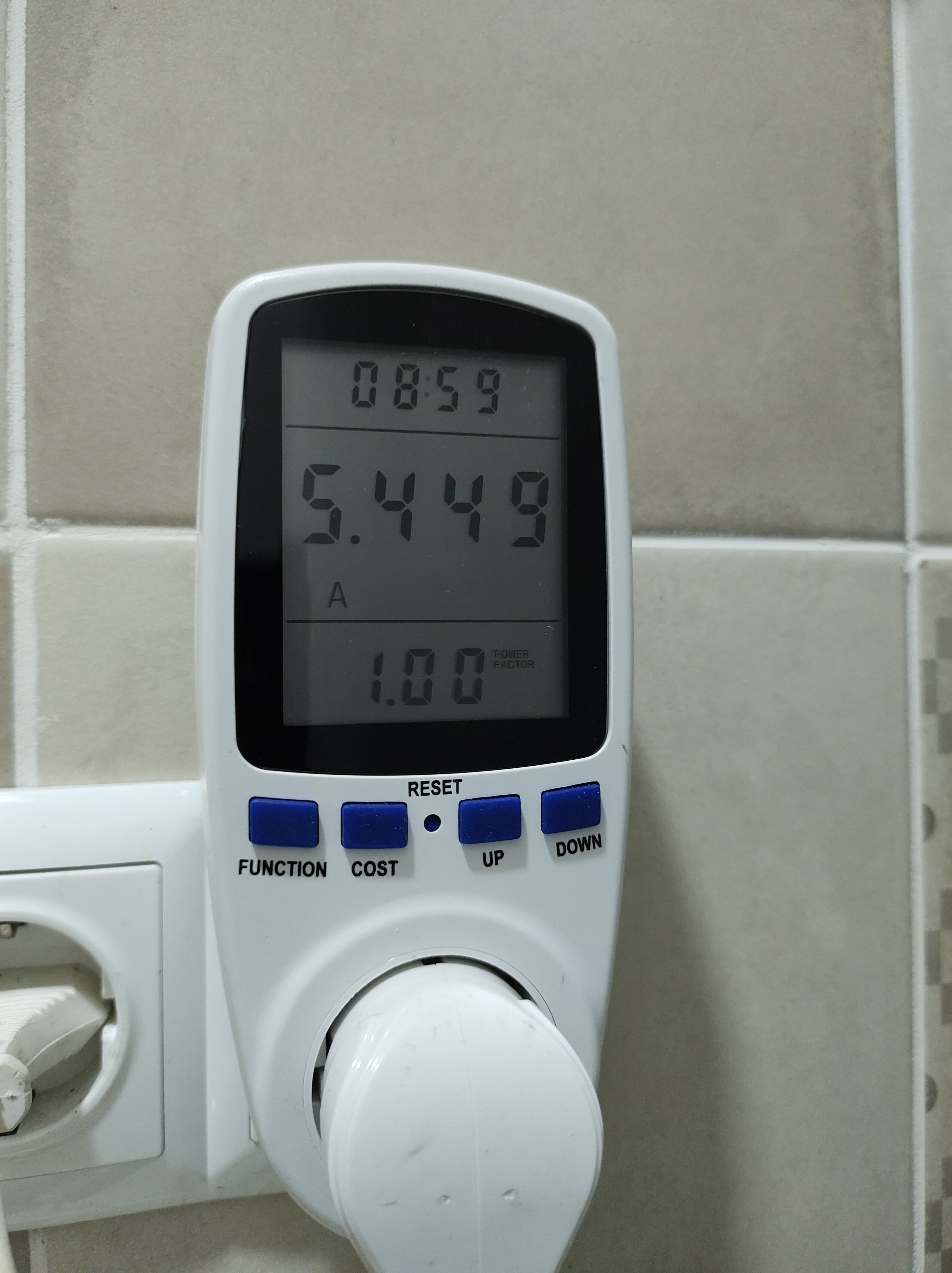

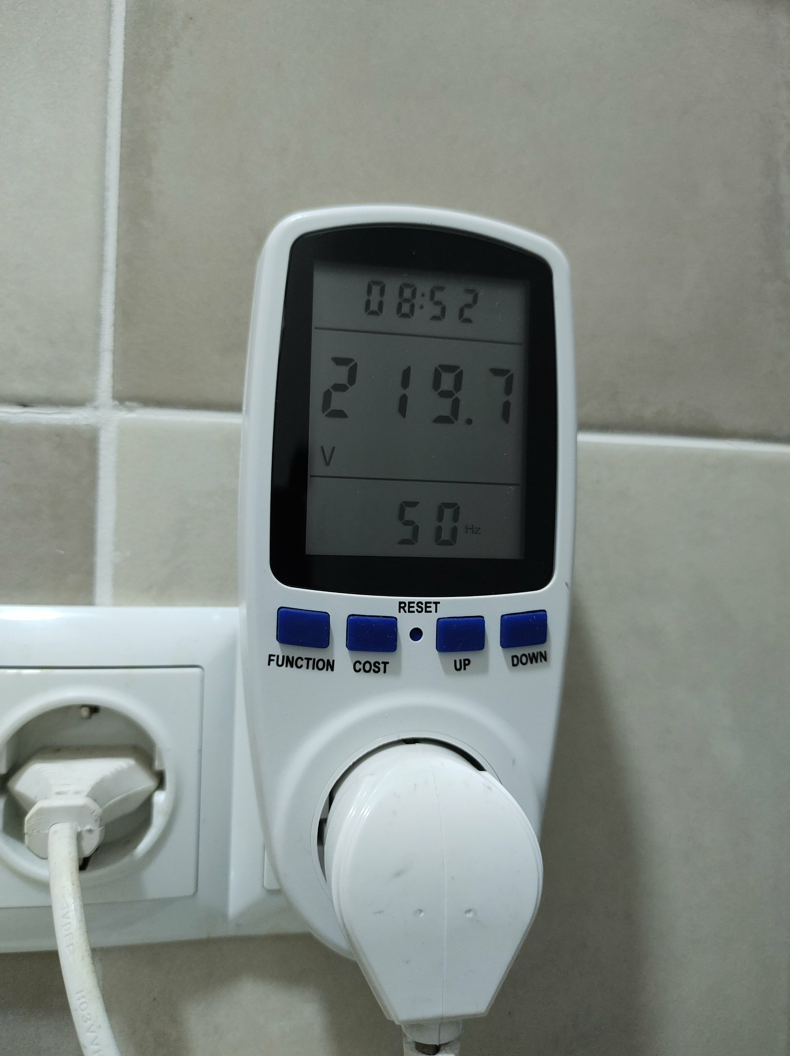

tansss Опубліковано: 11 грудня 2021 Автор Поділитись Опубліковано: 11 грудня 2021 220*5,45=1199, на ваттметре 1163 нуууууу.... такоэ 1 1 Посилання на коментар Поділитися на інших сайтах More sharing options...

tansss Опубліковано: 21 грудня 2021 Автор Поділитись Опубліковано: 21 грудня 2021 Газанул!!! Точнее он сам Онлайн потребление 1380 1 Посилання на коментар Поділитися на інших сайтах More sharing options...
mib Опубліковано: 21 грудня 2021 Поділитись Опубліковано: 21 грудня 2021 3 часа назад, tansss сказал: Газанул!!! Точнее он сам Онлайн потребление 1380 Ну похолодало же Посилання на коментар Поділитися на інших сайтах More sharing options...
